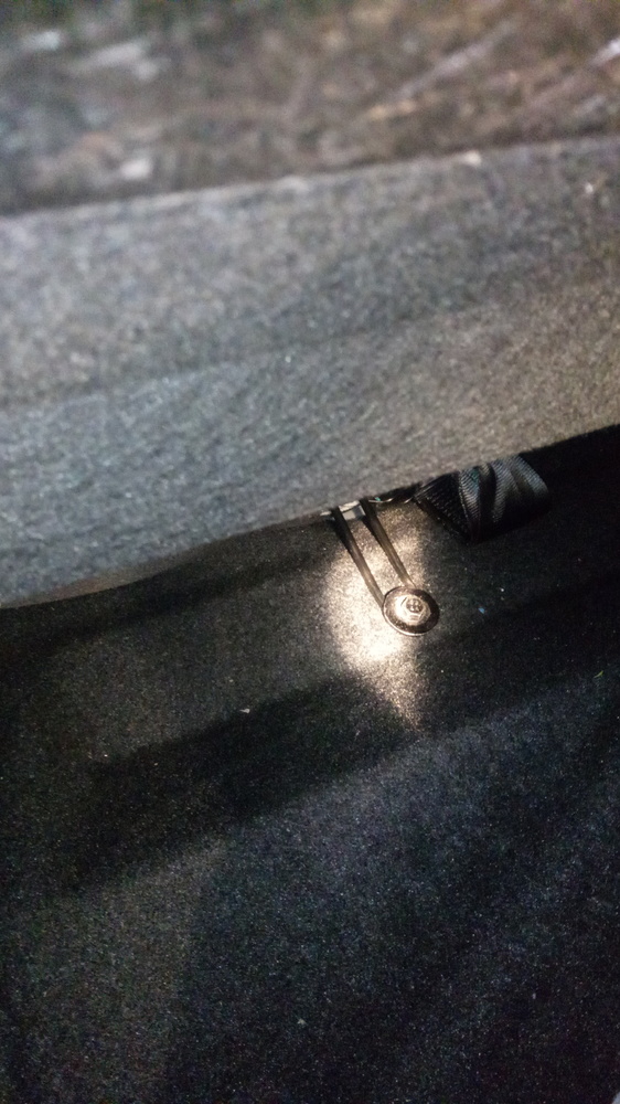

На задний диван еще проще, в багажнике достаете полку, что закрывает запаску и внизу увидите 2 болтика на 10, слева и справа. Открутите и тяните диван задней седушки на себя.

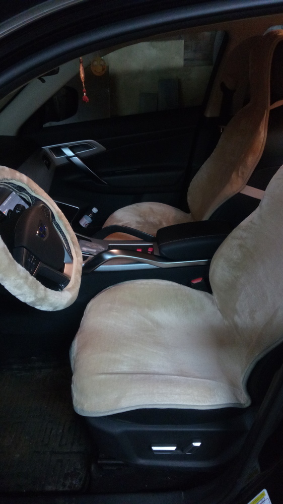

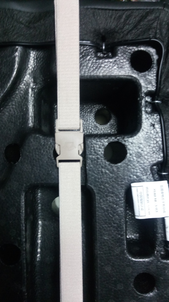

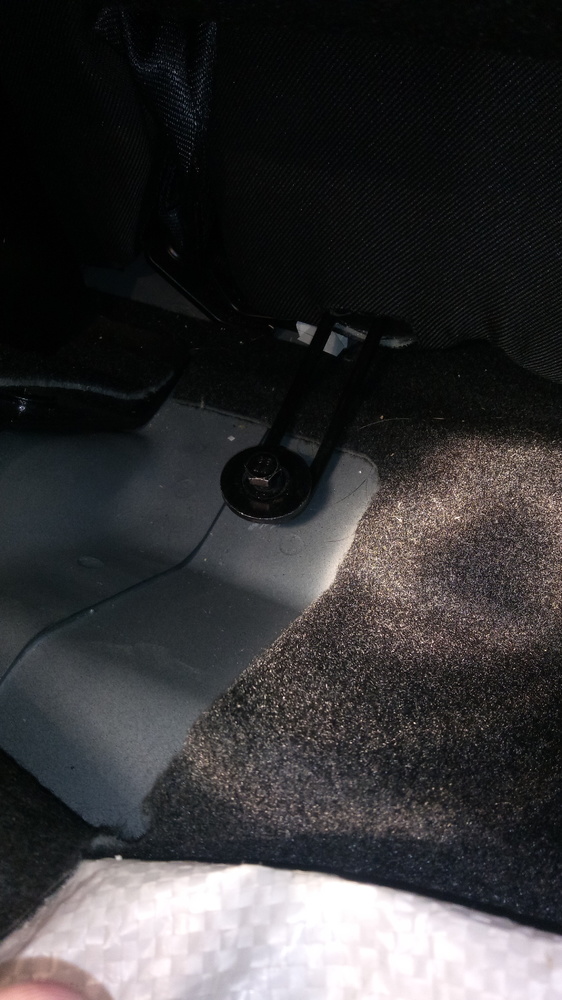

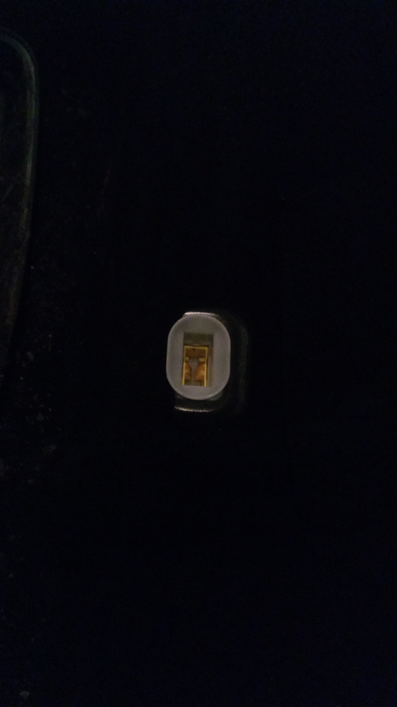

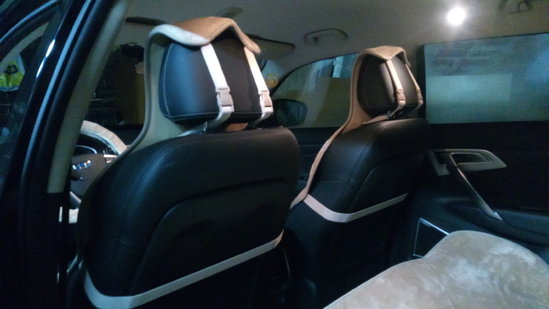

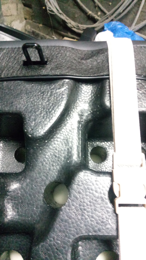

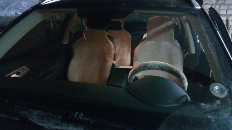

Всем привет. 27 ноября получил накидки тыц из искуственного плюша и установил. Цена в Российских рублях.

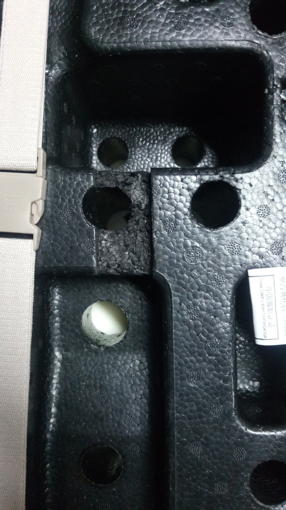

Самое долгое это снятие заднего дивана. Пришлось откручивать два болта на 10 в багажнике, под полкой. В салоне он на двух защёлках. Просто резко потянуть вверх. В пенопласте, с обратной стороны дивана, сделал два углубления для защёлок. Конечно накидки это не чехлы, сшитые индивидуально. Топорщаться малость, но пятую точку берегут от холода. Искусственный плюш очень мягкий.
