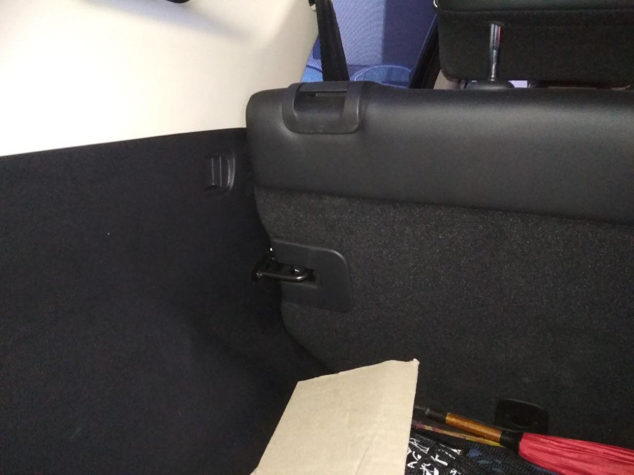

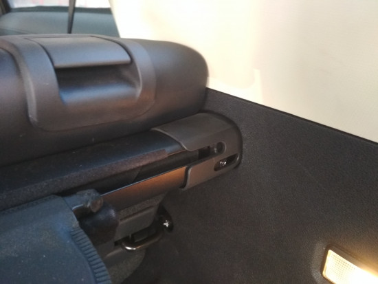

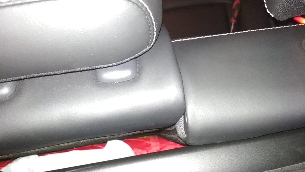

Кому как, а кому-то и не нравился угол наклона заднего сидения. Уж больно они вертикальные были. Ну, да ладно.

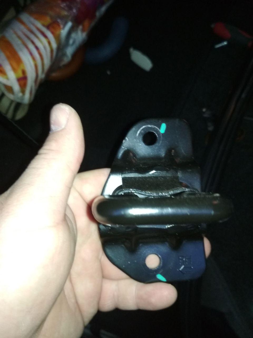

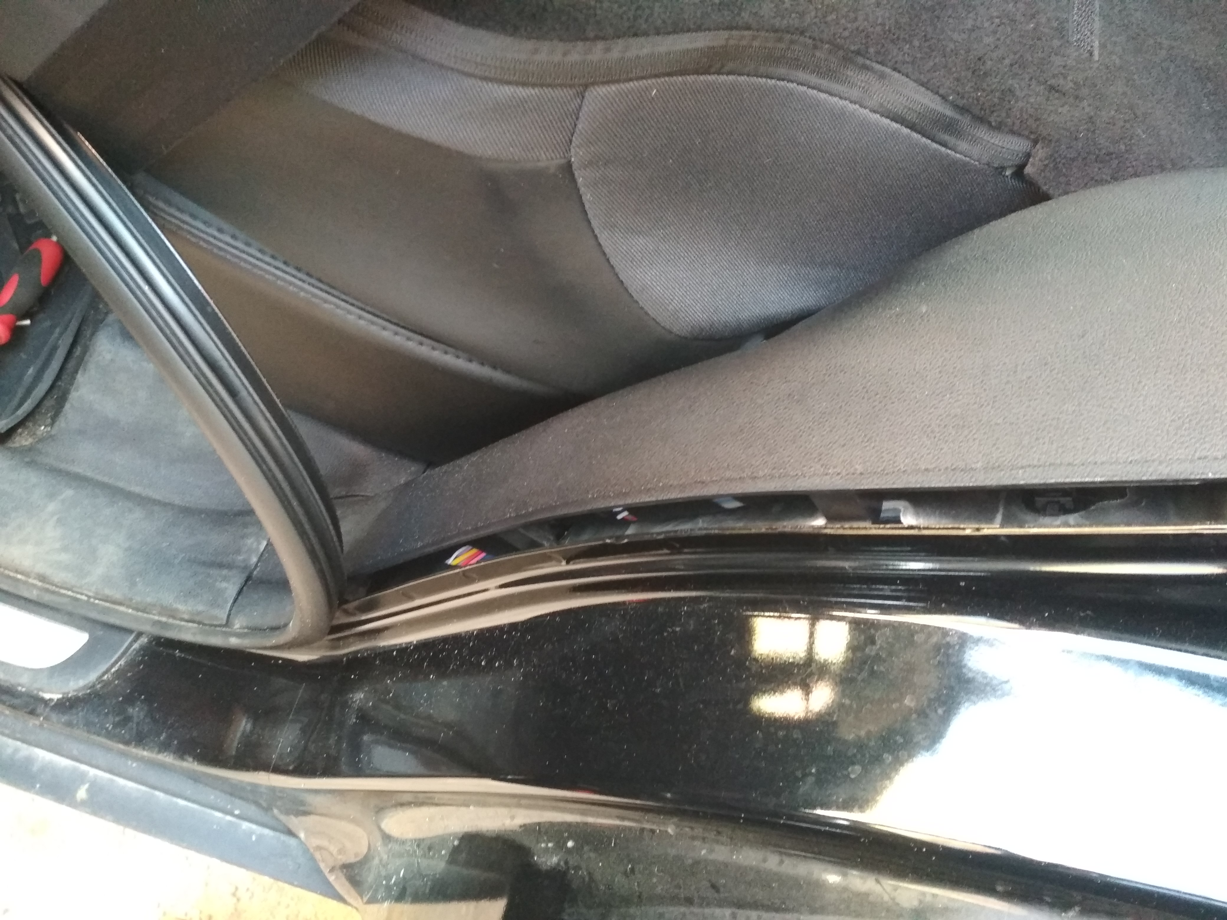

Снял резинку в дверном проеме и заглянул за пластик. Увидал, что скоба замка сидения прокручена болтами. Решено лезть и смотреть, можно ли перевернуть скобу.

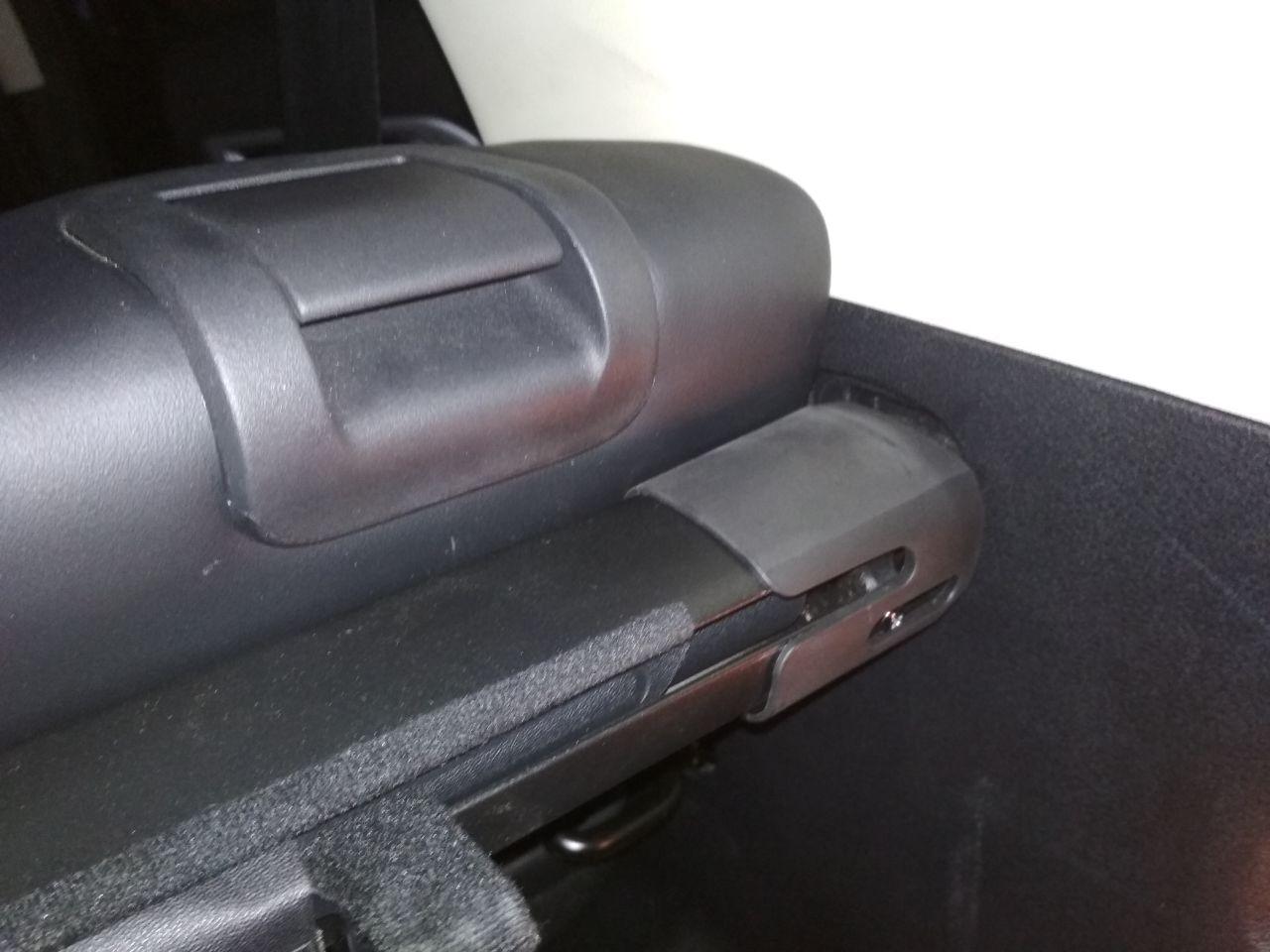

1. Снимаем резинку в дверном проеме, освобождая пластик.

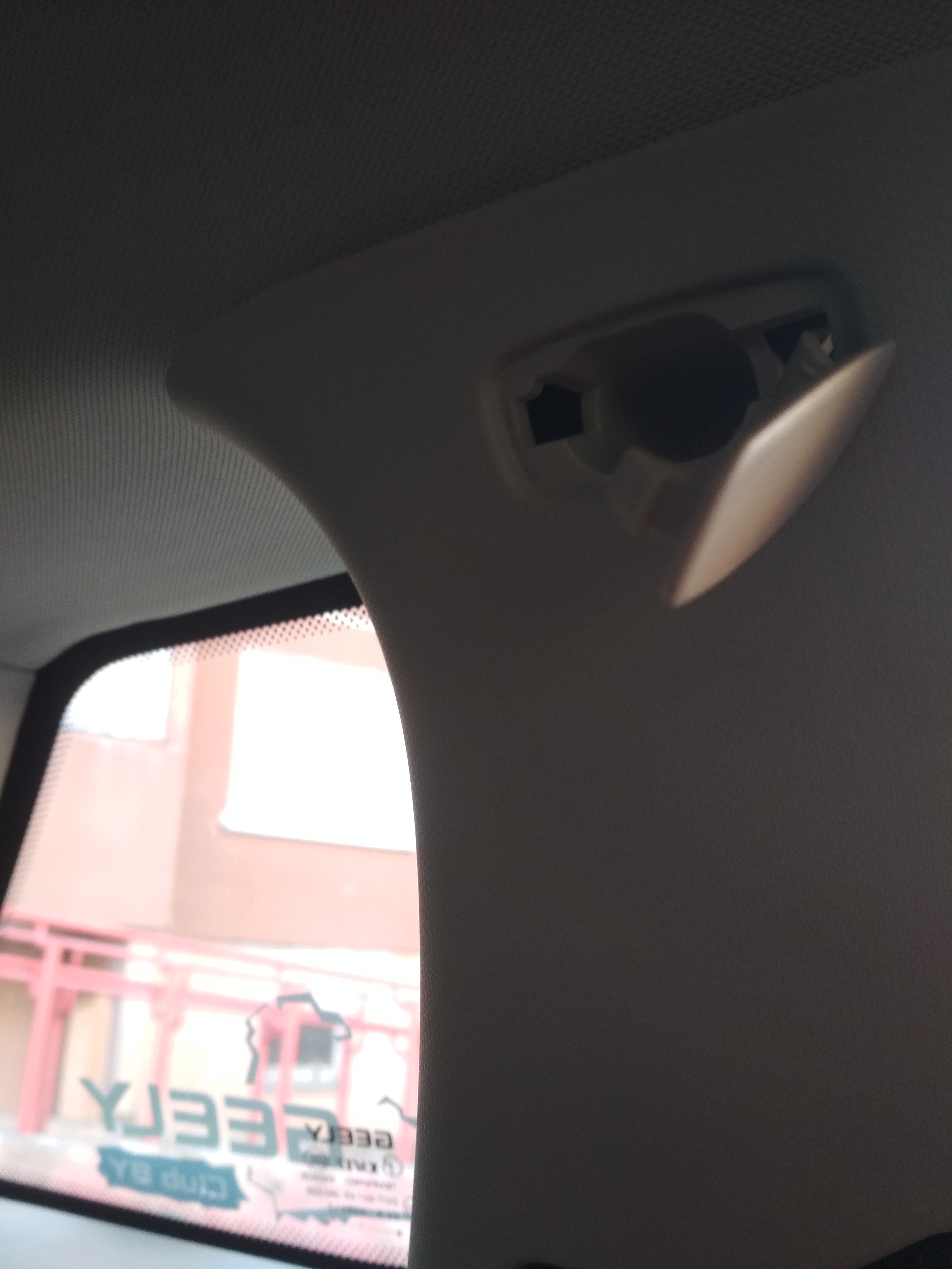

2. Откручиваем вверху винтик по заглушкой подушки безопасности.
3. Ослабляем пистон удерживающий черный пластик к кузову.
4. Отгибаем верхний белый пластик, разъединяя его от черного.
5. Освобождаем место только для того, чтобы можно было подлезть ключом на 10.

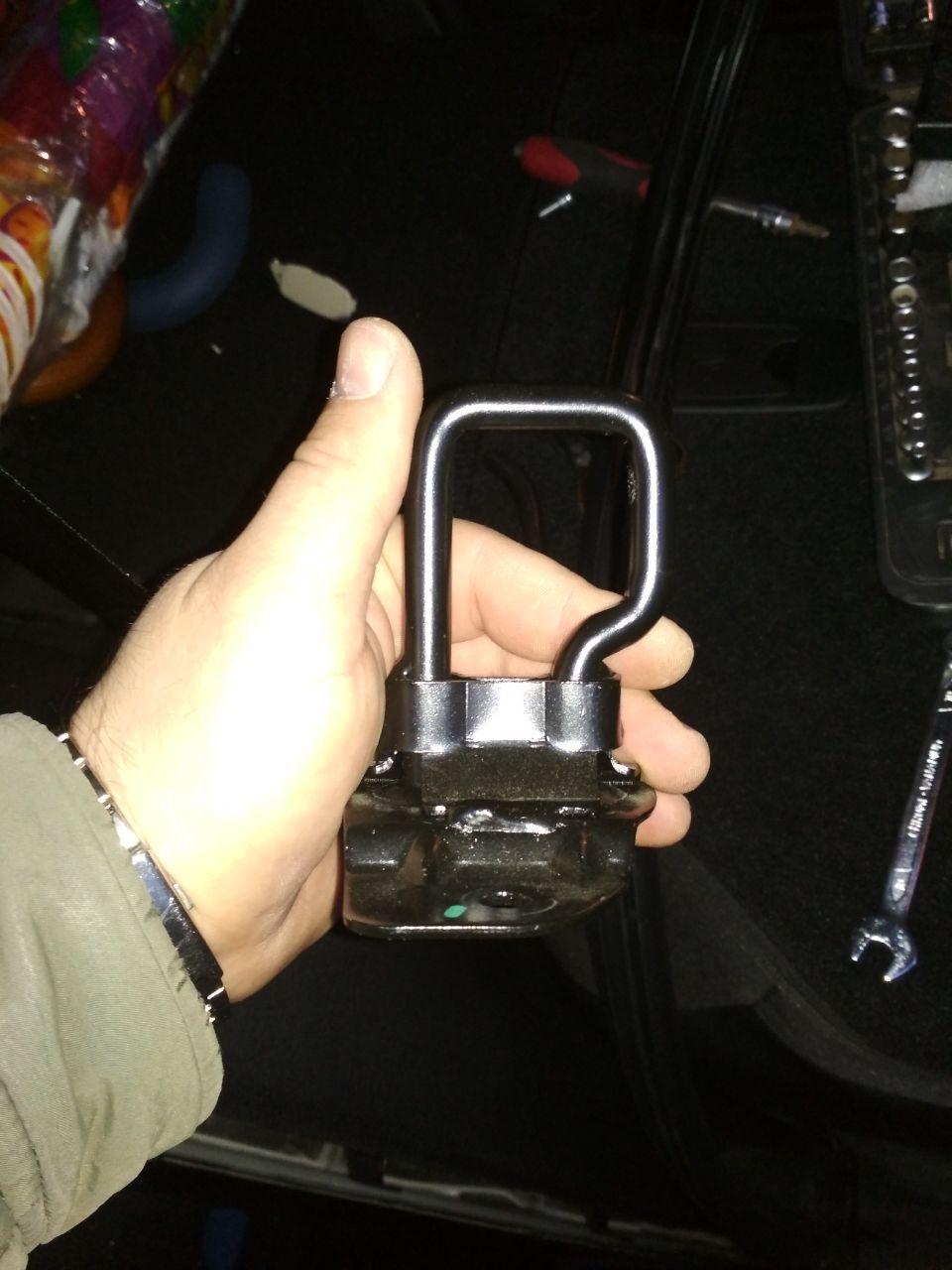

6. Выкручиваем скобу и переворачиваем (или меняем местами с противоположной).
7. Собираем на место.

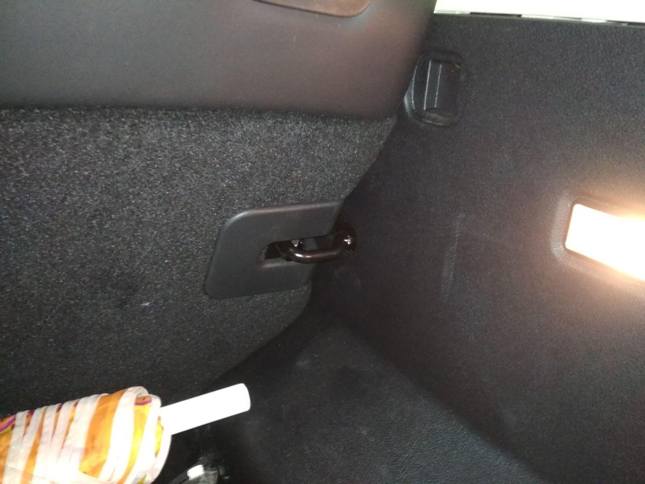

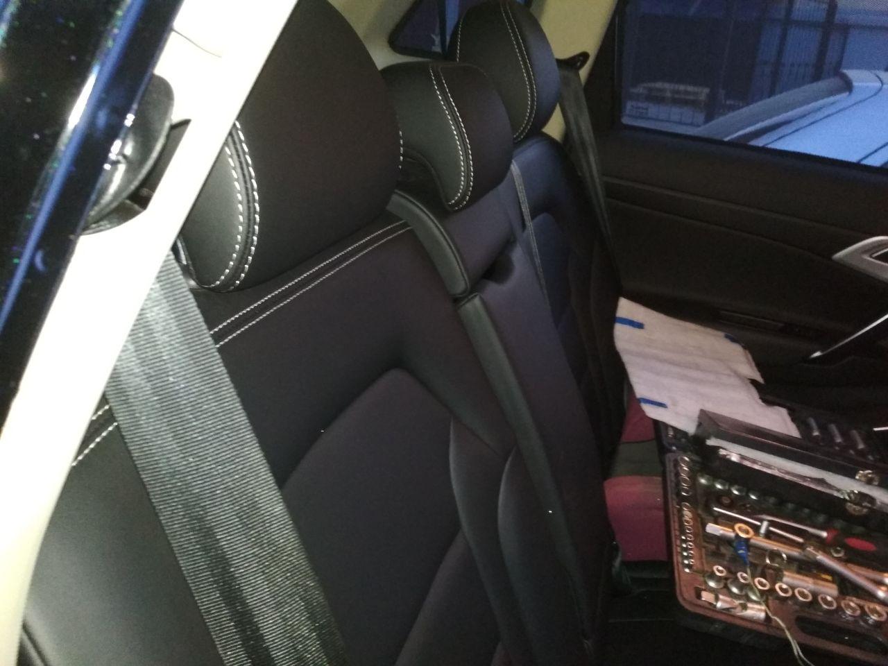

Плюсы. Угол наклона спинки дивана изменился. Примерил себя - сидеть стало удобнее - я такой наклон делаю за рулем.
Минусы. Чтобы установить полку, нужно сначала захлопнуть спинку сиденья, затем поставить крепление полки, ставится плотно.

Вопрос к вам по поводу перестановки скобы крепления. Я попробовал разобрать пластик, чтобы добраться ключом до болтов скобы, и у меня не получилось. Я отстегнул пистоны низа черного пластика и верхнего белого, но зазор получился всего сантиметров 5 от силы. Кисть руки если и пролазит туда то с трудом и ободранной кожей :-(, но вот чтобы еще держать/крутить ключ гаечный (и не уронить), я даже не знаю. А отрывать пластик еще больше я побоялся, так как непонятно, где глубже там находятся клипсы его крепления, чтобы расширить проем хотя бы сантиметров на десять. Может подскажете поподробнее, как туда добраться. Вы отщелкивали по одной клипсе сверху (белая обшивка) и одна снизу (черный низ)? Или еще глубже нужно отщелкнуть клипсы, где они примерно находятся, боюсь выломать живьем, потом обидно будет. СПАСИБО!!!
Меняем угол наклона спинки заднего сидения Geely Atlas
alexgorec писал(а): 23 янв 2020, 18:27 и у меня не получилось.
Я низ полностью не отстегивал, просто было тепло и пластик отгибал не боясь сломать что нибудь. По холоду не советую
