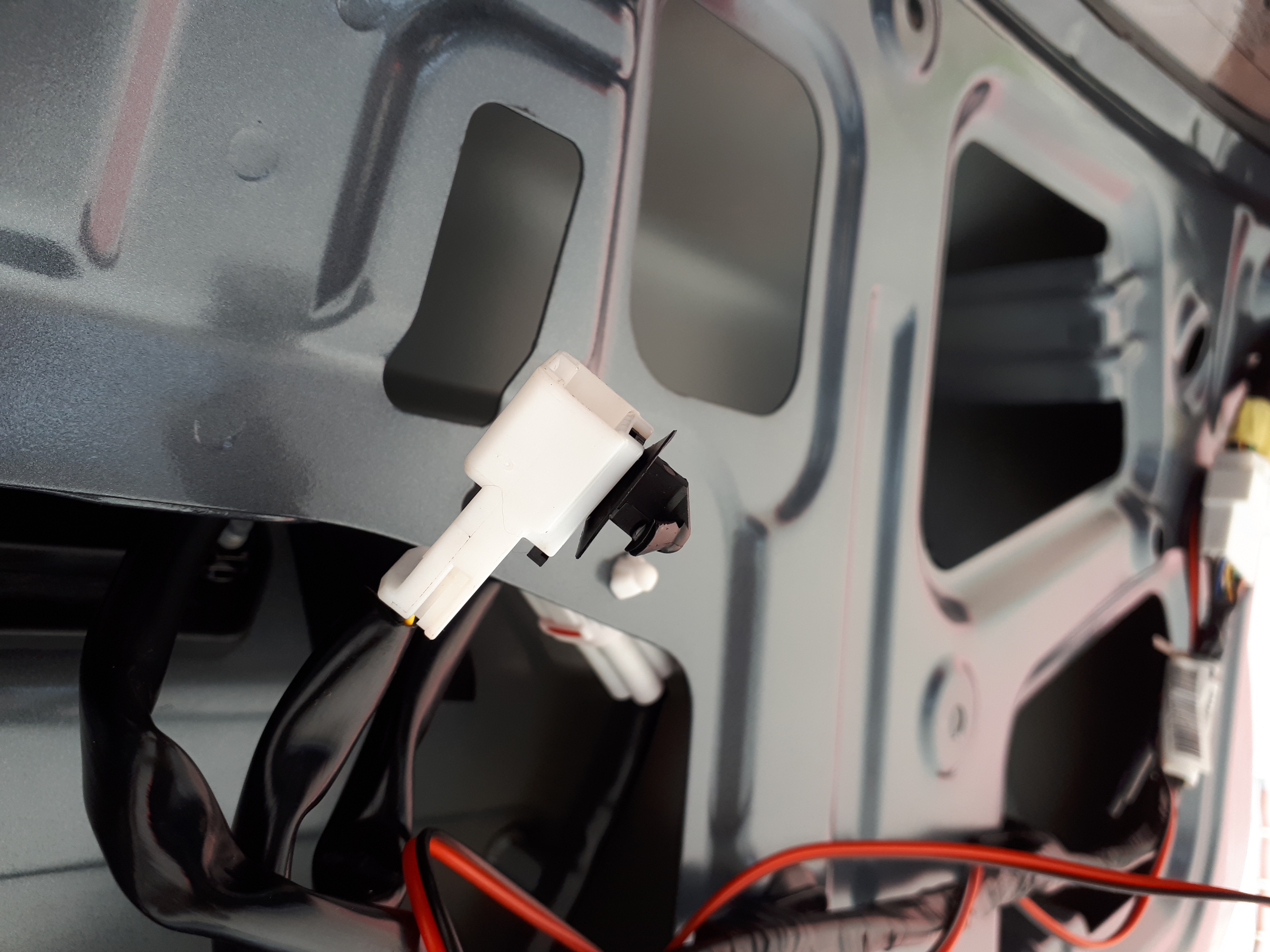

Установка камеры заднего вида. Есть ли возможность поставить самому и места подключения
sanek_196
Сообщения: 33
Авто: эмгранд х7 1.8 база
Город: Столбцы
Re: Мультимедия Geely Emgrand X7 (NL-4) отключается при включении задней передачи. Как это исправить?
установка камеры заднего вида вся проводка присутствует только остается поставить камеру и выключается магнитола на задней из за того что переходит в режим АВ для включения камеры сегодня подставил камеру все окей работает без проблем

sanek_196 писал(а): 14 июн 2019, 22:24 ... сегодня подставил камеру, все окей работает без проблем
Не подскажите что именно поставили? :write:
Цена вопроса?
А то разъём в крышке багажника "не стандарт" :cry:

разъем подобрал синий провод(плюс+) черный(минус-)желтый(к тюльпану на камеру центральный) черный( экран тюльпана) камера любая пойдет (универсальная)
я с алика выписал с готовым креплением для наших авто цена вопроса 17 вражеских рублей

sanek_196 писал(а): 16 июн 2019, 11:46 разъем подобрал синий провод(плюс+) черный(минус-)желтый(к тюльпану на камеру центральный) черный( экран тюльпана) камера любая пойдет (универсальная)
То есть перепайка разъёма к штатной проводке?
А магнитолу снимать надо? или там уже всё воткнуто?

ничего снимать не надо камеру установите и получайте удовольствие
