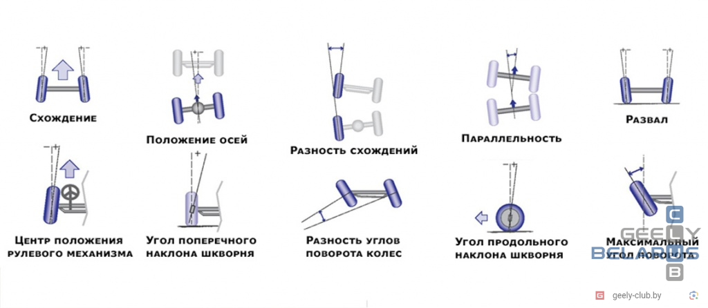

Развал схождение – это установка колес под определенным углом относительно подвески автомобиля и кузова.
