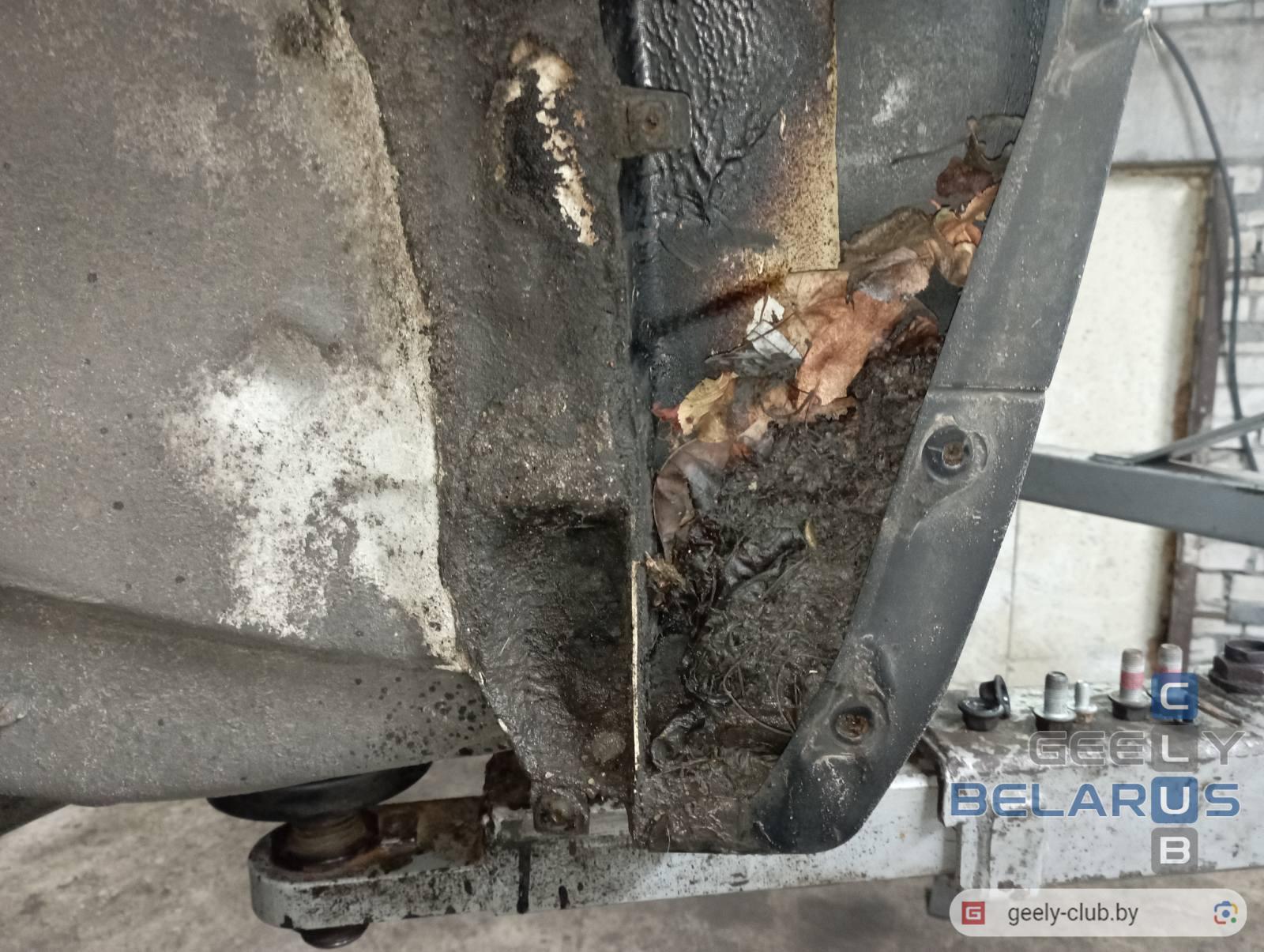

Менял сегодня передний подшипник в ступице Джили Атласа.
В виду того, что датчик АВС побоялись откручивать (можно сломать, очень много таких отзывов) для удобства снимали передние подкрылки. К удивлению, там оказался полный пипец. Большое количество мокрых листьев и грязи. Только вот не пойму, каким образом оно все туда попадает??? Кроме этого обратил внимание на не совсем качественную кузовную антикоррозийную обработку, которую когда-то производил сам дилер.
Поэтому всем советую посмотреть, что твориться за пластиковыми полостями на Вашем авто. Удачи.
Что творится под подкрылками и где качество хваленой антикоррозийной обработки кузова от дилера?
