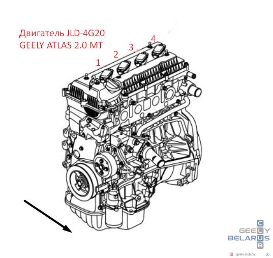

Добрый день, может кто подскажет, начал троить двигатель, прочитал OBD сканером ошибки Р0300 и Р0301, пропуски зажигания в первом цилиндре. Сначала достал почистил свечи, там все ок, да и менялись 7000 назад, взял поменял катушки зажигания 1 и 2-ого цилиндра, ошибка не изменилась, все равно на 1-ый цилиндр.
Вот вопрос, что еще можно посмотреть или может я неправильно определил первый цилиндр, если смотреть на двигатель лицом, счет идет слева на право или я не прав?

Нумерация цилиндров двигателей JLD-4G20/JLD-4G24 начинается от крышки ГРМ (непосредственно в GEELY ATLAS - справа налево).
!Расположение компонентов оговаривается по направлению движения автомобиля!
Номера цилиндров двигателя JLD-4G20 / JLD-4G24
JLD-4G20 номера цилиндров.jpg (39.45 КБ) 5943 просмотра
