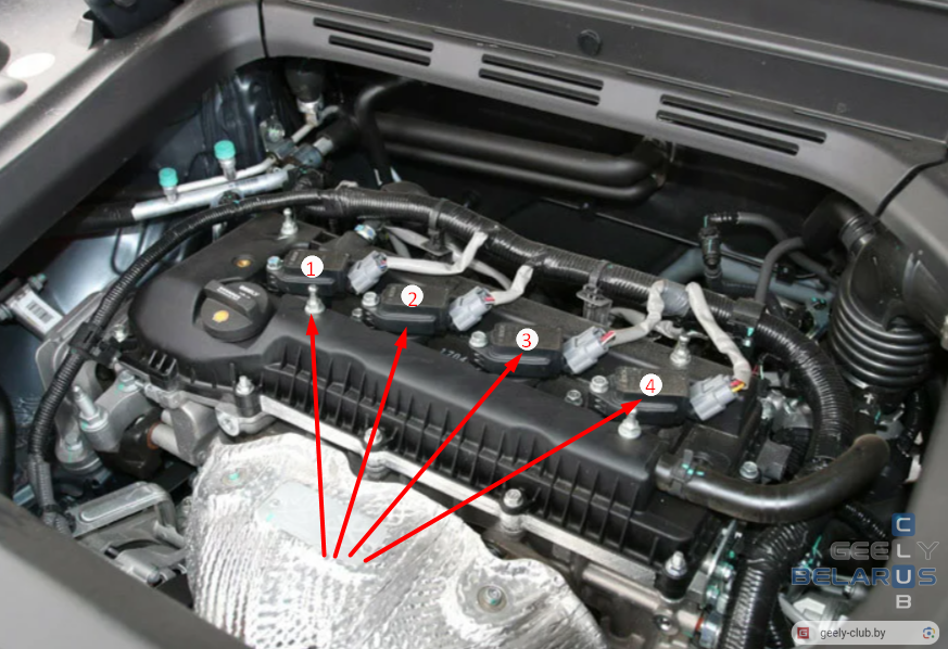

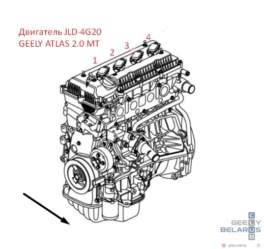

Sibikan писал(а): 06 сен 2023, 14:19 может я неправильно определил первый цилиндр, если смотреть на двигатель лицом, счет идет слева на право или я не прав?
Нумерация цилиндров двигателей JLD-4G20/JLD-4G24 начинается от крышки ГРМ (непосредственно в GEELY ATLAS - справа налево).
!Расположение компонентов оговаривается по направлению движения автомобиля!
- Номера цилиндров двигателя JLD-4G20 / JLD-4G24
- JLD-4G20 номера цилиндров.jpg (39.45 КБ) 5942 просмотра
