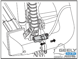

Дилер сказал, что проблема в датчике давления и температуры потребляемого воздуха (датчик темп впускного коллектора).
Есть 2 датчика сверху и снизу двигателя (этот снизу).

Через некоторое время симптомы повторились - оказалось второй датчик накрылся. Он находится на выходном патрубке интеркулера
Спойлер
Стоял такой
Спойлер
Поставили точно такой же как и сверху (парт.номер 2029003800)
Спойлер
Провалы и дергание исчезли, машина едет, как положено

И у меня вылезла данная проблема. Загорелся чек. Считал у официалов: "датчик давления и температуры потребляемого воздуха <<до заслонки>>",
Вердикт - необходима замена.
На сервисе датчика нет, ошибку или не сбросили, или она опять появилась. Датчик в Минске есть, доставка 7 дней, 195р.- дорого.
По итогу заказал не у официалов. А руки то чешутся... разобрал... их два...
!!! Bosch - нижний

Добрый день. Тоже была данная проблема, а иногда и повторяется. Подскажите где именно находится верхний датчик?
ДАД (Датчик абсолютного давления и температуры потребляемого воздуха / MAP-сенсор) Atlas 1.8T
Добавлено: 13 янв 2025, 16:35
Dimmasik
Пластиковую крышку с двигателя снимаешь (декоративную, с надписью GEELY), и прям в центре, его видно
