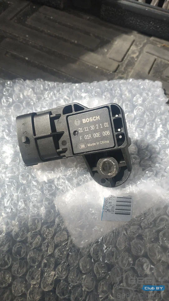

В наличии у дилера его конечно же нет, после 2 недель боданий таки поставили датчик Bosch F01R00E006.
На холодную двигатель работает неустойчиво, если поехать мин через 3 после запуска, то чувствуются рывки такие, как будто душится автомобиль. После прогрева все получше, но иногда случаются такие мини затыки (не знаю даже как сказать), такие мелкие подергивания могут быть при езде. Субъективно автомобиль стал более тупым, жрет больше топлива (заметно и по борт компьютеру и по заправке).
Вероятно уже кто-то сталкивался с похожей проблемой на 1.8Т Geely Atlas какой там оригинальный код запчасти?
Может быть Bosch F01R00E006 не совсем подходящий вариант, может нужна какая то адаптация?
Уже проехал около 400 км, но улучшений не замечаю.

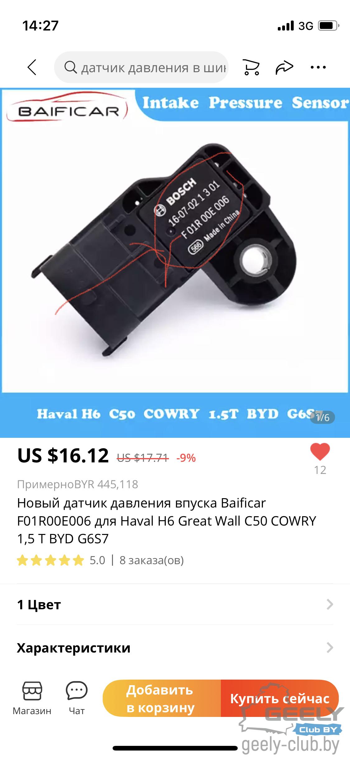

Такая же точно история, жду на Geely Atlas этот MAP-сенсор с алиэкспресс, больше нет вариантов купить за +/- нормальные деньги.
F01R00E006 Это оригинал ведь, именно такой у меня и стоит, свой я разобрал почистил и собрал, едет пока но примерно так как описано, рывки в движении как будто подтаивает, тоже проехал 500-600 км

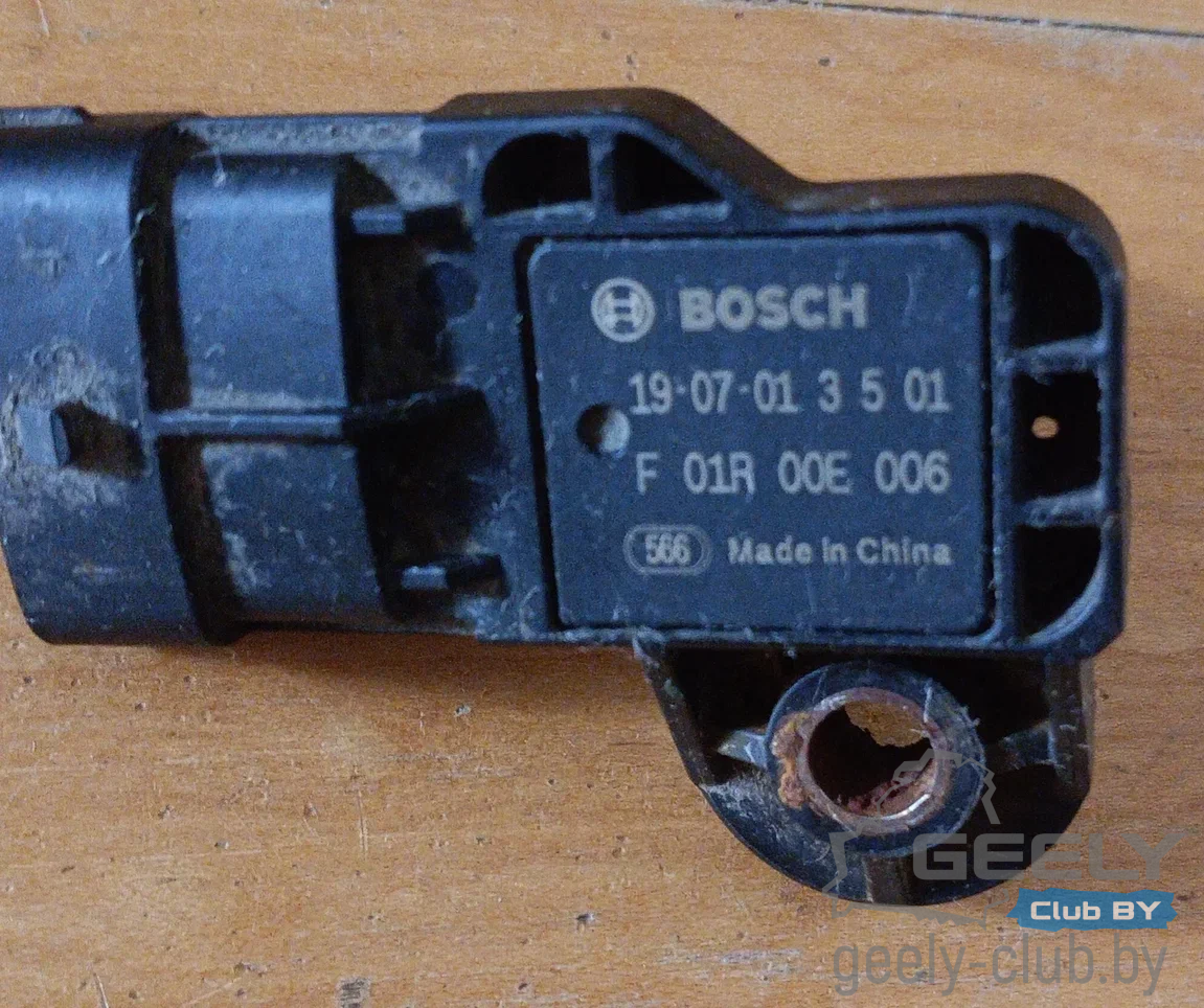

Atlas 1.8T
У меня всё началось с того, что двигатель заглох в движении и показывал разные ошибки, в том числе неисправность стояночного тормоза. При попытке завести авто стартер работал, но двигатель не заводился. Постояв минут 20 двигатель завелся, на приборной панели высвечивалась ошибка двигателя. Пока записался и доехал до официального дилера ошибка с приборной панели исчезла. При диагностике обнаружили "историческую ошибку по ДАТЧИКУ ДАВЛЕНИЯ И ТЕМПЕРАТУРЫ ПОТРЕБЛЯЕМОГО ВОЗДУХА".

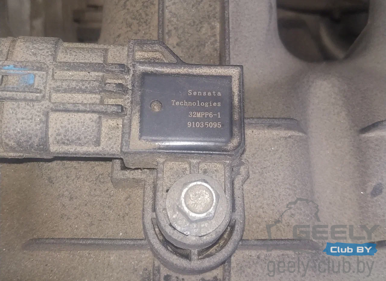

Стоял такой датчик
Спойлер
После непродолжительного нормального режима работы двигателя стали появляться затупы, дерганье, отсутствие динамики.

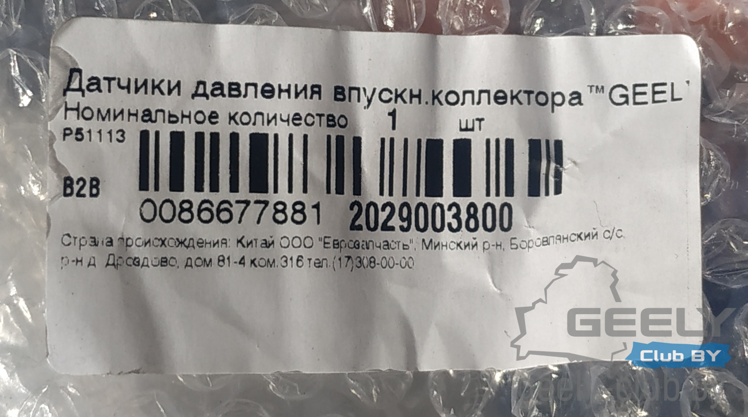

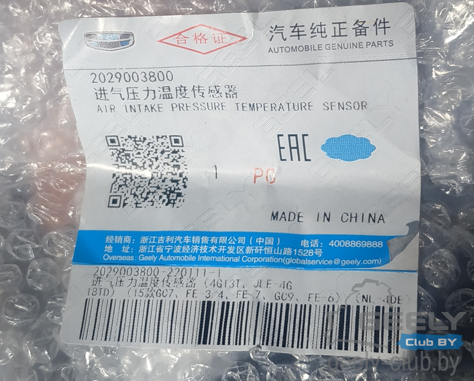

Заказал в ООО “БелИнвестЗапчасть” датчик по парт.номеру 2029003800 (для участников клуба скидка 5%). На 05.05.2022 мне обошелся в 427,5 руб.
Пришел такой
Спойлер
Установил сам. Провалы, дерганье и отсутствие динамики исчезли - машина едет как положено.

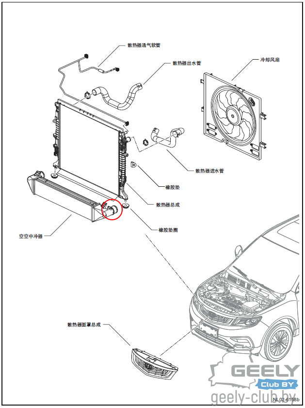

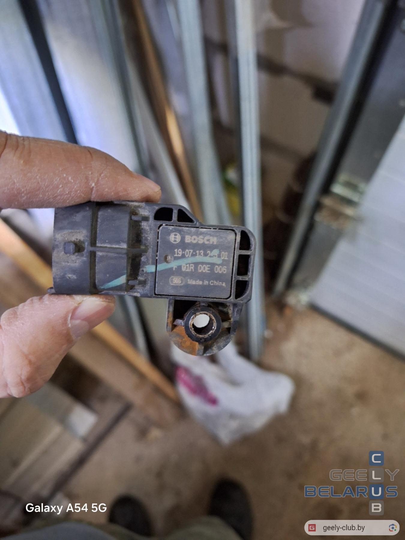

Через некоторое время симптомы повторились - оказалось второй датчик накрылся. Он находится на выходном патрубке интеркулера
Спойлер
Стоял такой
Спойлер
Поставили точно такой же как и сверху (парт.номер 2029003800)
Спойлер
Провалы и дергание исчезли, машина едет, как положено

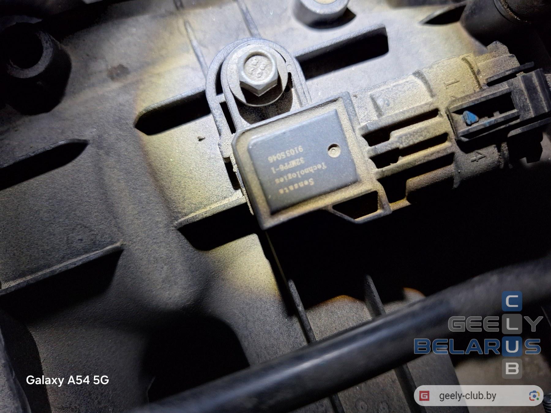

Пластиковую крышку с двигателя снимаешь (декоративную, с надписью GEELY), и прям в центре, его видно
