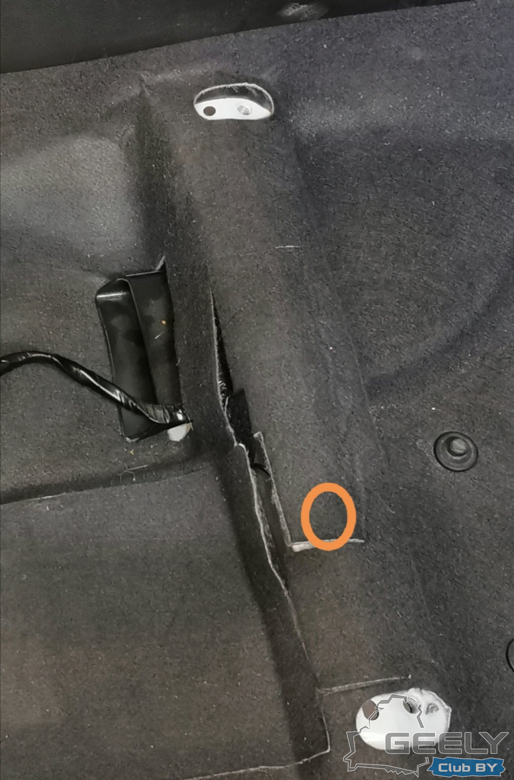

Недавно стал обладателем данного авто 1.8 комфорт, сзади нет динамиков никаких. Провода еще не смотрел , но это не беда их можно будет кинуть от ГУ, на драйве есть инфа даже с заменой фишки если нет куда подключать провода.
Вопрос по поводу резки металла под динамики . Не влазили либо какой другой нюанс если ставить овалы 9*6 ? Выбрал несколько моделей вот и думаю что желания резать нету, правда причины не знаю.
На рынке есть овалы поменьше то, но выбор совсем мал да и звук другой и ставить нет желания их. По передним там 6 дюймовые или 5? Их тоже считаю однозначно под замену ( от прошлого авто есть оба размера).

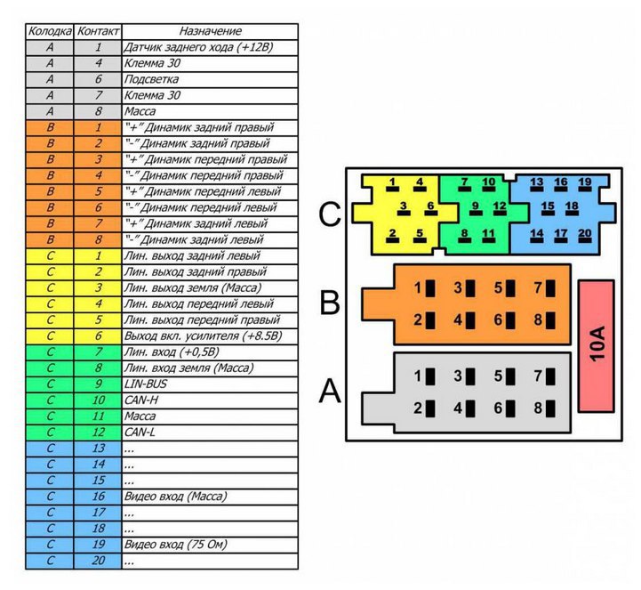

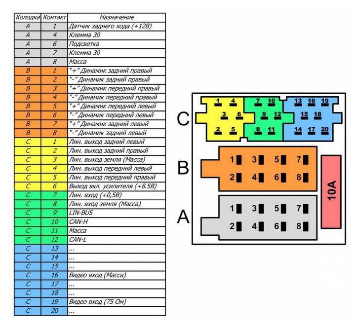

На драйвере найти надо время, но есть такие фото, возможно помогут. Там есть клемы А1, С16, С19 которые думаю завязаны с подключением камеры заднего хода.
Savinovmag
Сообщения: 6
Стаж: 6 лет 10 месяцев
Авто: Geely Emgrand 7 1,8 Comfort
Город: Магнитогорск
Дополнительные колонки Geely Emgrand 7 - комплектаций Standard и Comfort. Возможность доустановки
Непрочитанное сообщение Savinovmag »
К сожалению, верхняя распиновка - это от Джили Атласа, нижняя - вообще непонятно откуда всплыла.
Никто на работоспособность их не проверял, подтверждения, что они рабочие, нет.

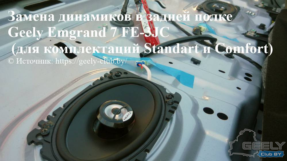

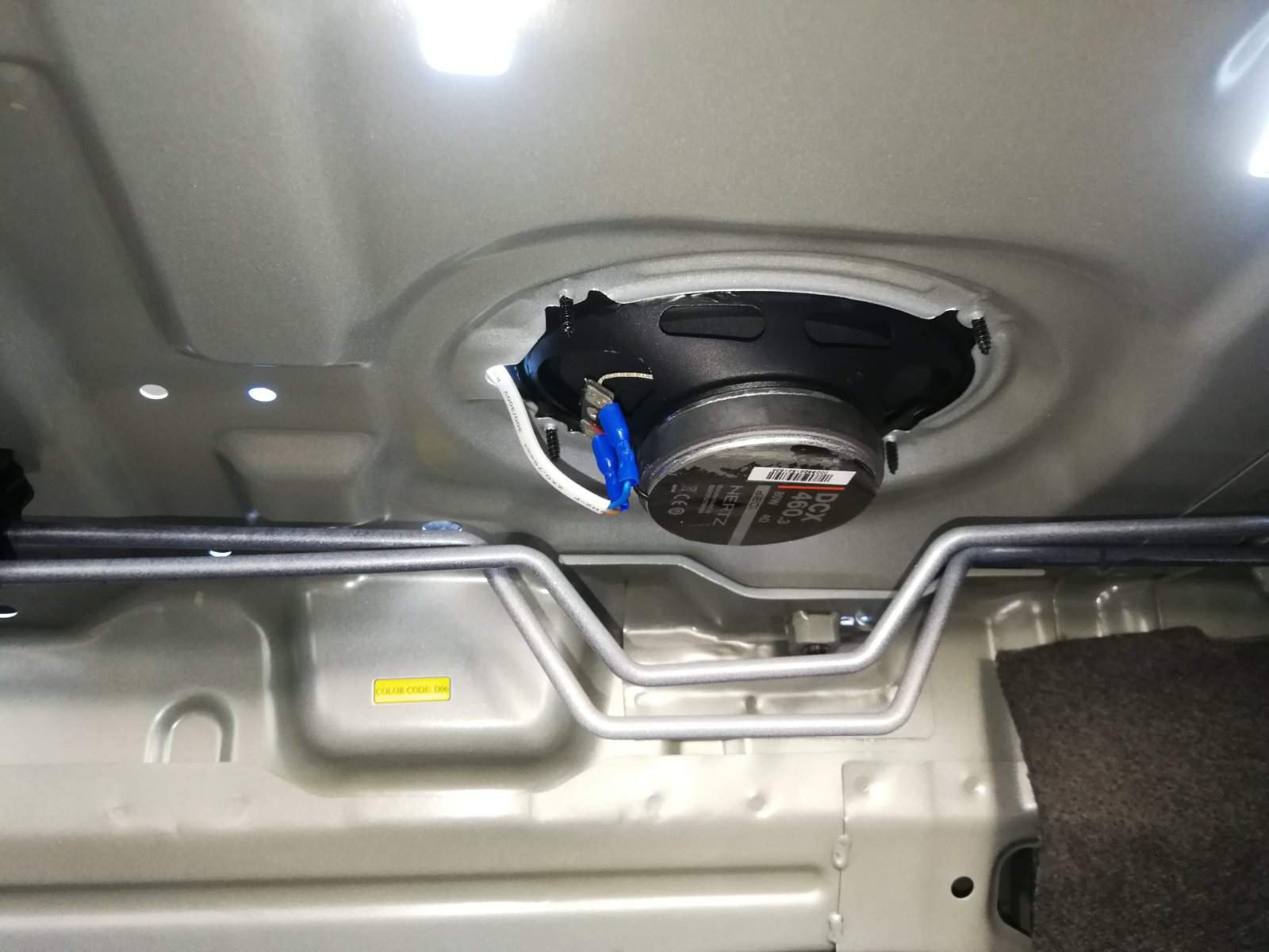

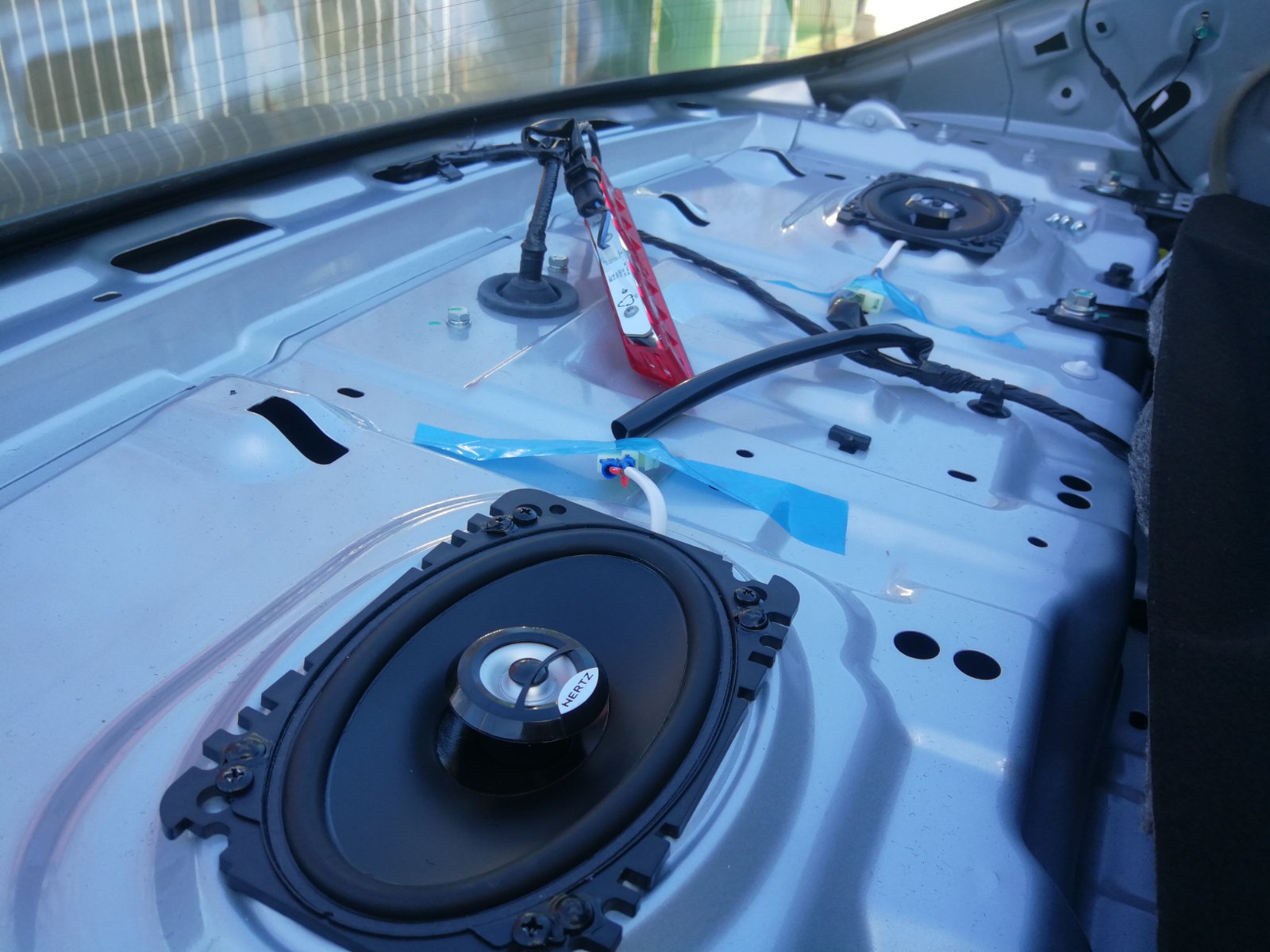

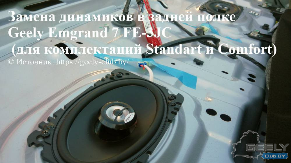

Установка / замена динамиков в задней полке Geely Emgrand 7 (для комплектаций Standart и Comfort). Под штатный размер.
Нам понадобится:
- Отвертка короткая крест (РН1)
- Отвертка крест (РН2)
- Головка на 10 (можно ключ)
- Нож
- Пассатижи
- Динамики 4"х6"
- Кусок провода и наконечники.
1. Готовим провода и динамики к установке:
Спойлер
0-02-0a-ac32a19b95a8e579cccf767b75da5b2ea5c1d35570396d392cf8d705eb012702_6286d3f4.jpg
0-02-0a-c84ec5a3c546180f41492b4b091c4af2df13350b8d06463ff262b9f7c268895c_cc815bec.jpg

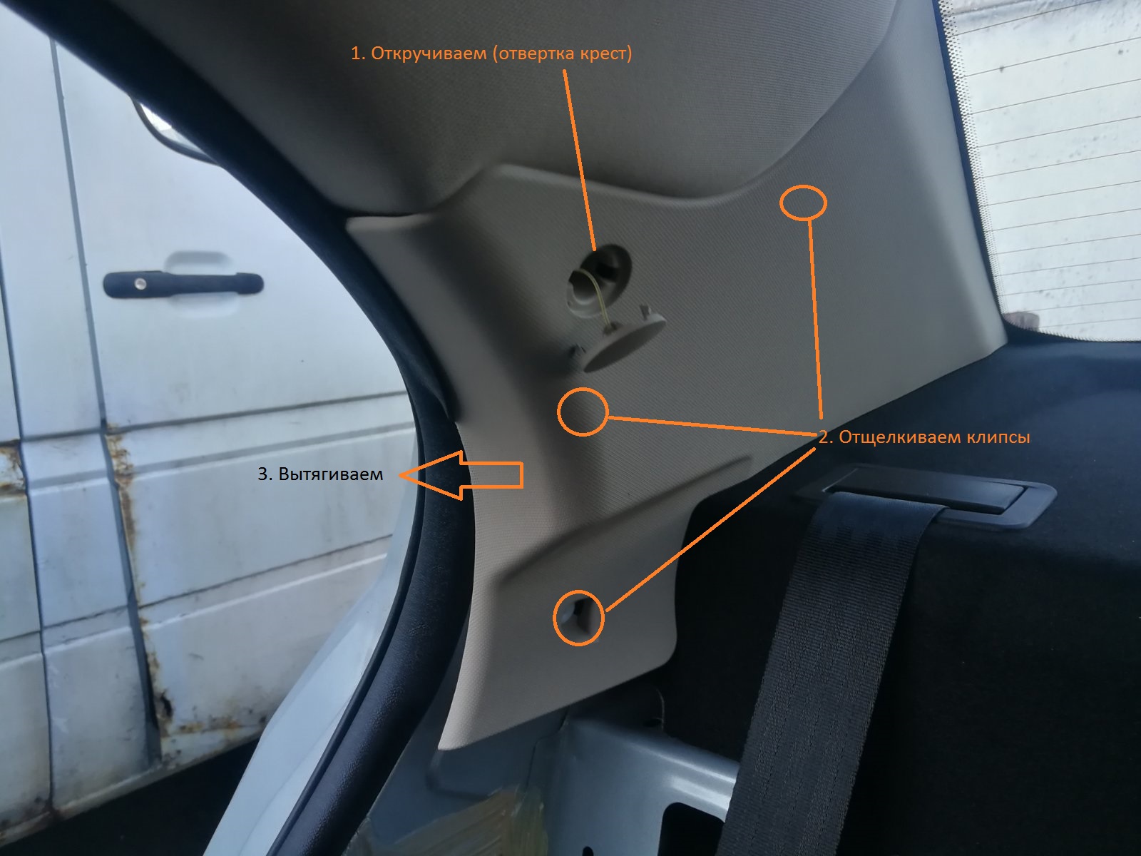

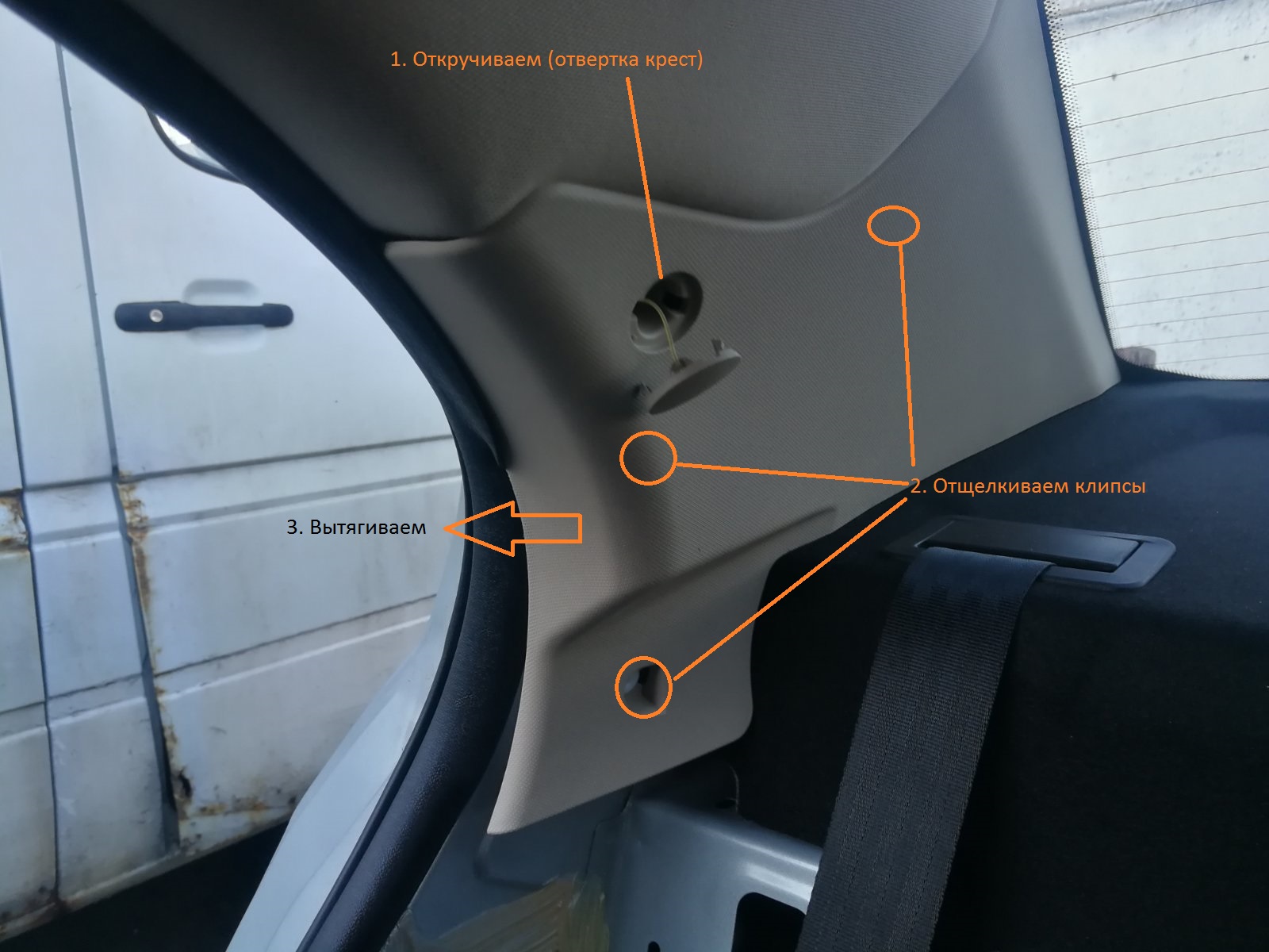

2. В Emgrand 7 снимаем и достаем заднюю сидушку (диван) (спереди 2 защелки под пассажирскими местами. просто тянем вверх).
3. Откручиваем и снимаем боковины спинки:
Спойлер
0-02-0a-6da442bb5cb95452d3bba575d99ba258085acf65d1219e72af12f6ac08a1d484_3c0790c2.jpg
4. Откручиваем и снимаем пластиковые накладки:
Спойлер
0-02-0a-087b74f8bb013676884e34344db0942f78d9174b249c311fe7bc67138925b836_acb9ad08.jpg

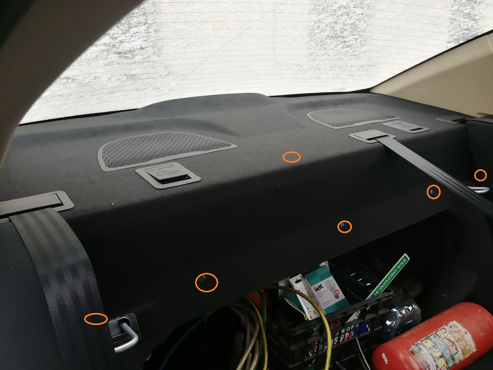

5. Достаем 5 клипс полки и отщелкиваем одну клипсу по центру:
Спойлер
0-02-0a-6266d6ea026a850c2844afe3f071b411dcf0e833f743092349e364138660b380_5d1a9617.jpg

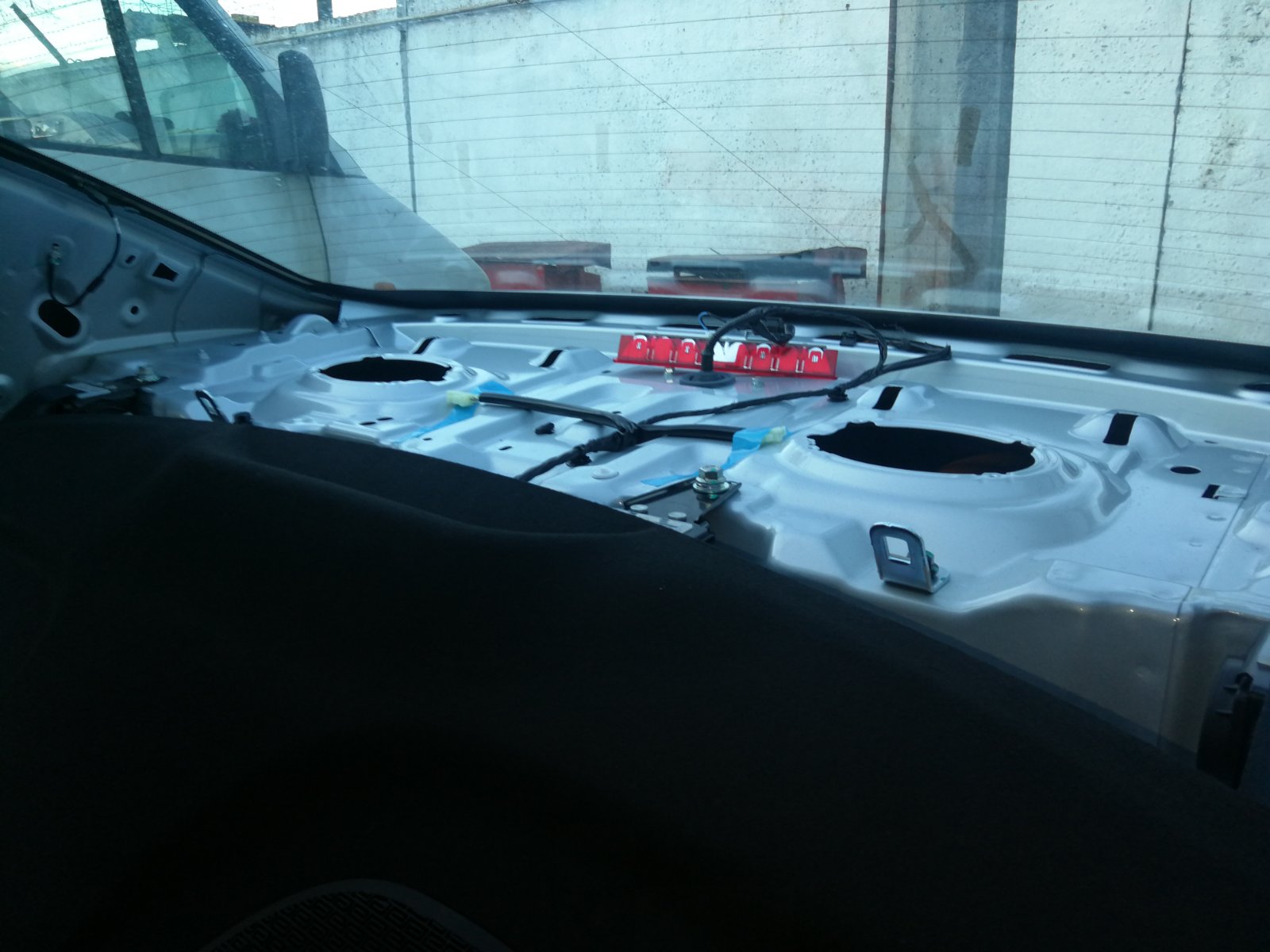

6. Аккуратно тянем полку на себя, предварительно отключив стоп-сигнал (у меня он был не приклеен, достался из полки не отключая). Также полка может быть немного приклеена клеем от заднего стекла:
Спойлер
0-02-0a-f0cc7ec27e558a44d93602e467453a575658bae36031459471ee3612e380e7d0_5256e578.jpg

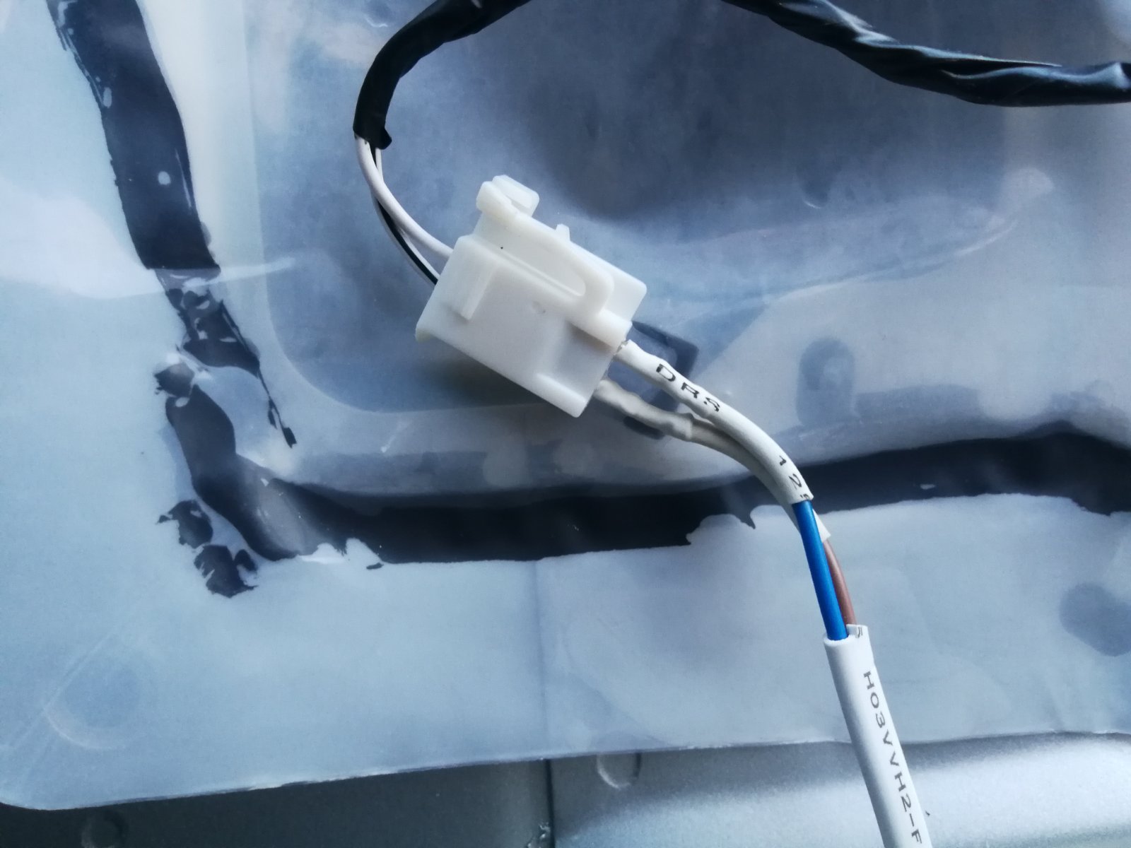

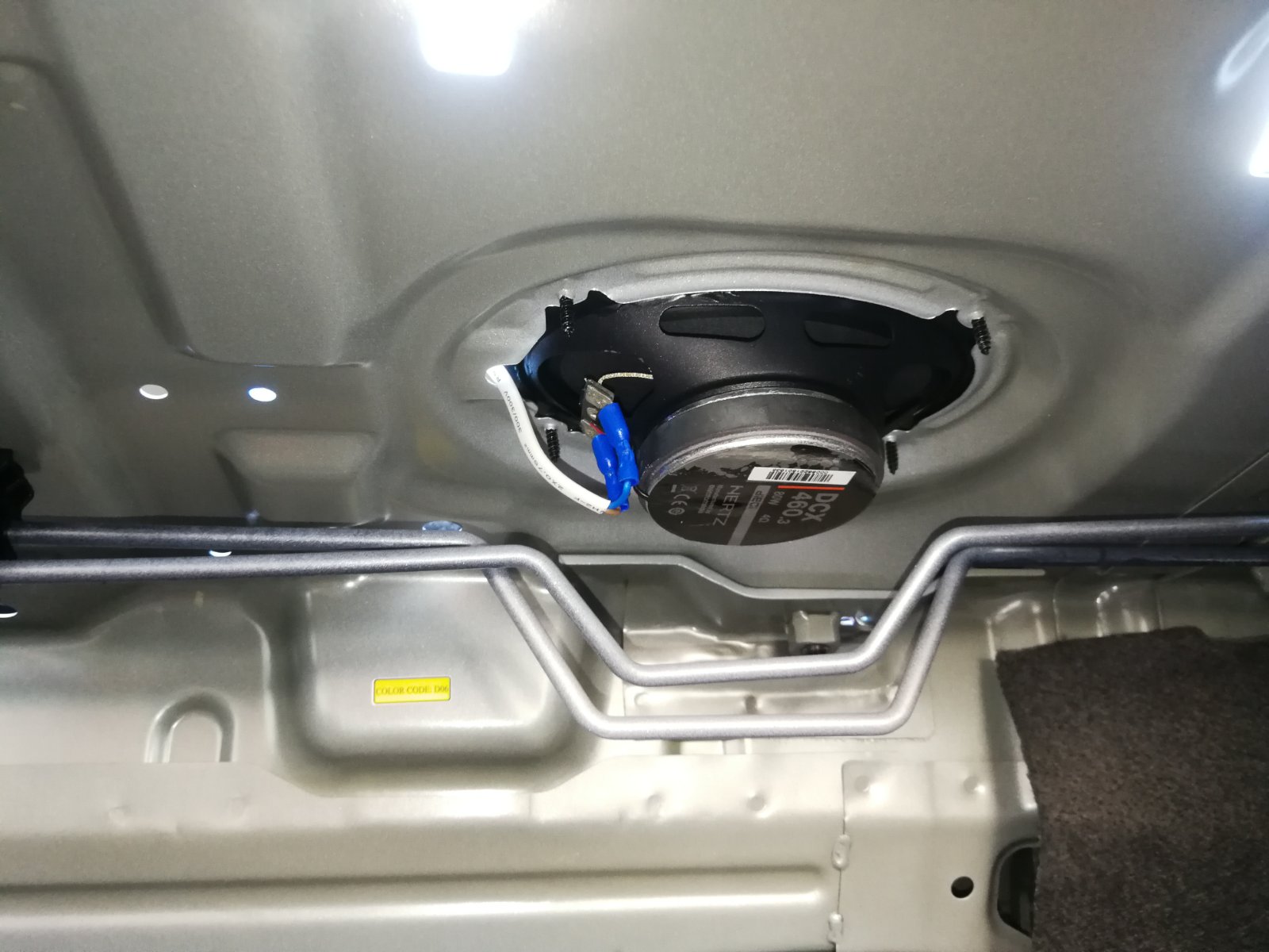

7. Устанавливаем динамики, фиксируем на саморезы (обычно идут в комплекте) и подключаем, соблюдая полярность:
Спойлер
0-02-0a-f7d55259608b4b3c12232358f5f66bbfeb97c7a25e068d17c18cf59f81c1e943_a03e980b.jpg
0-02-0a-19ea923fd8be70b13467a2c52759c13247698471d90582a6f24a10bdb773eebd_f91a5c28.jpg
8. Проверяем. Собираем всё в обратной последовательности.
P.S.: Поправьте, если что-то забыл.
P.S.S: На белчипе есть заводская фишка под обжимку, должна подойти. Сам не проверял, кто попробует, отпишитесь.

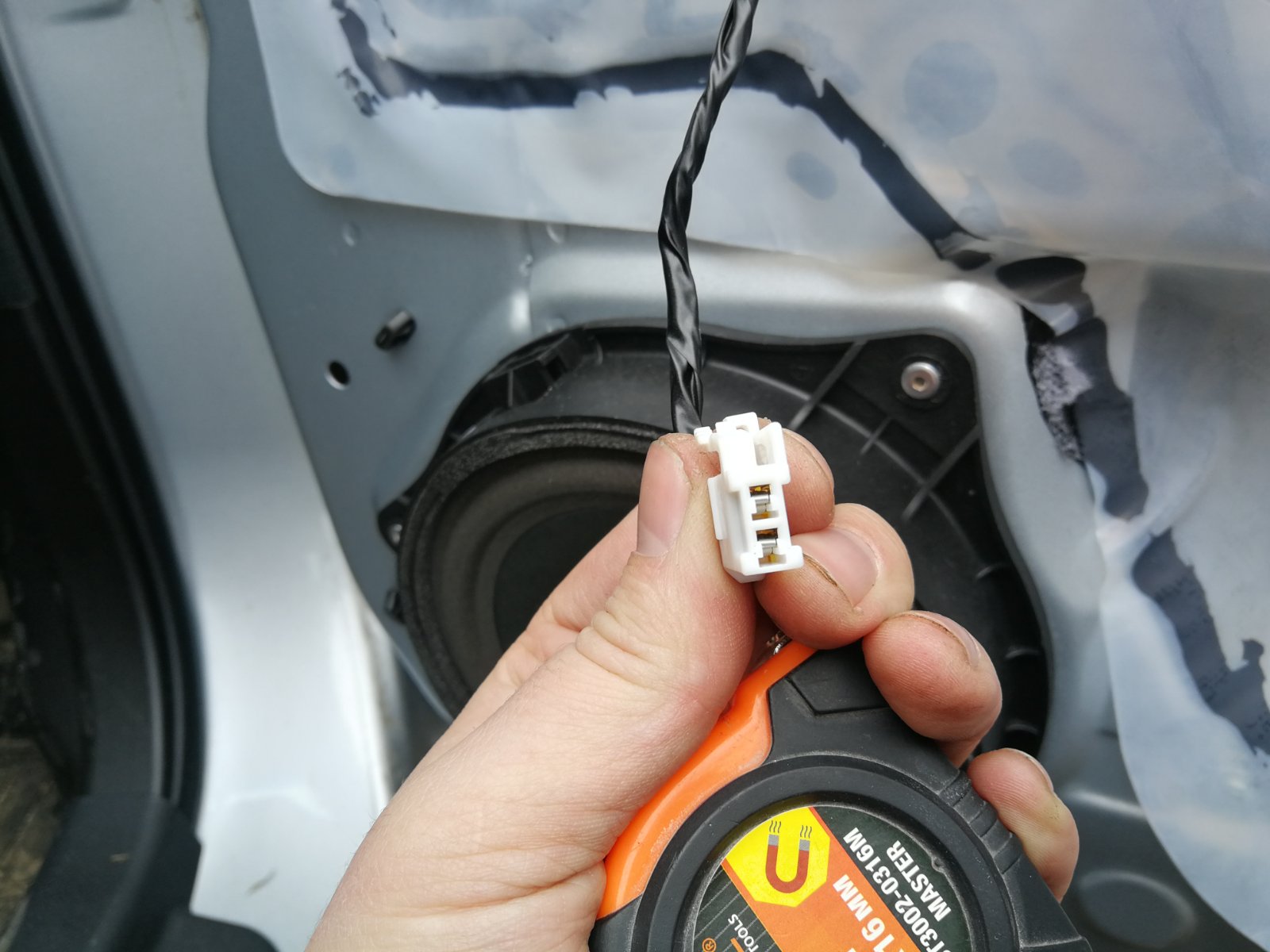

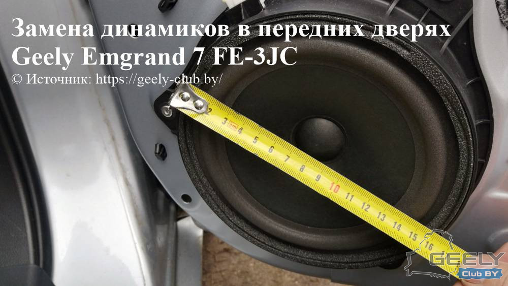

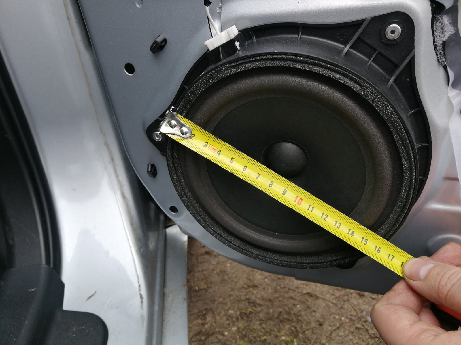

Установка / замена динамиков в передних дверях Geely Emgrand 7 FE-3JC. Под штатный размер.
Итак, после установки задних динамиков зачесались руки заменить передние.
Нам понадобится:

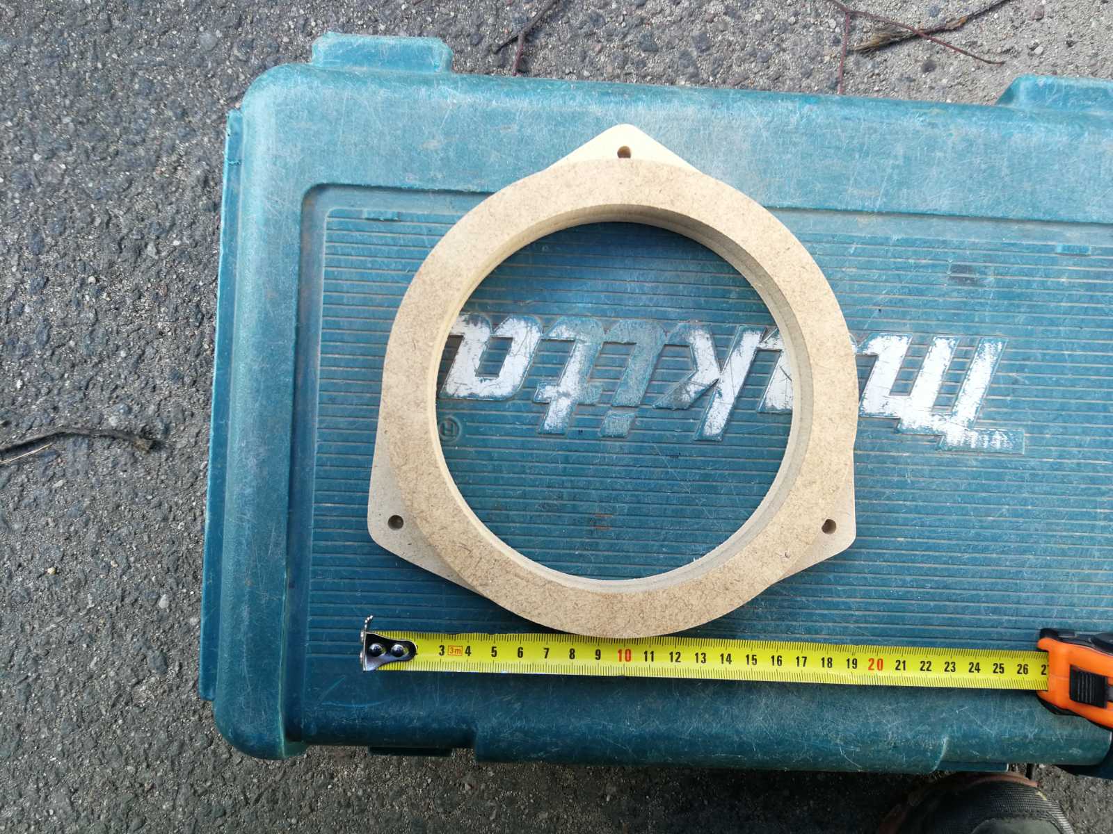

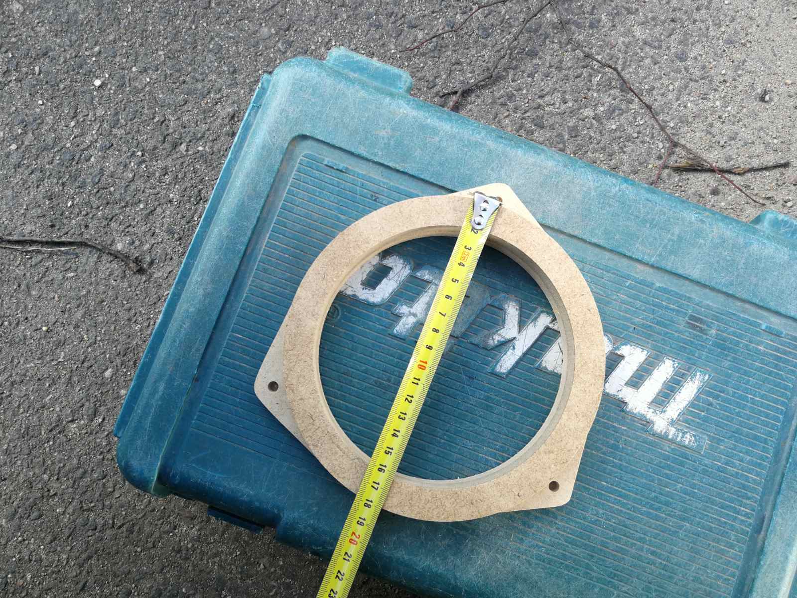

1) Комплект динамиков:

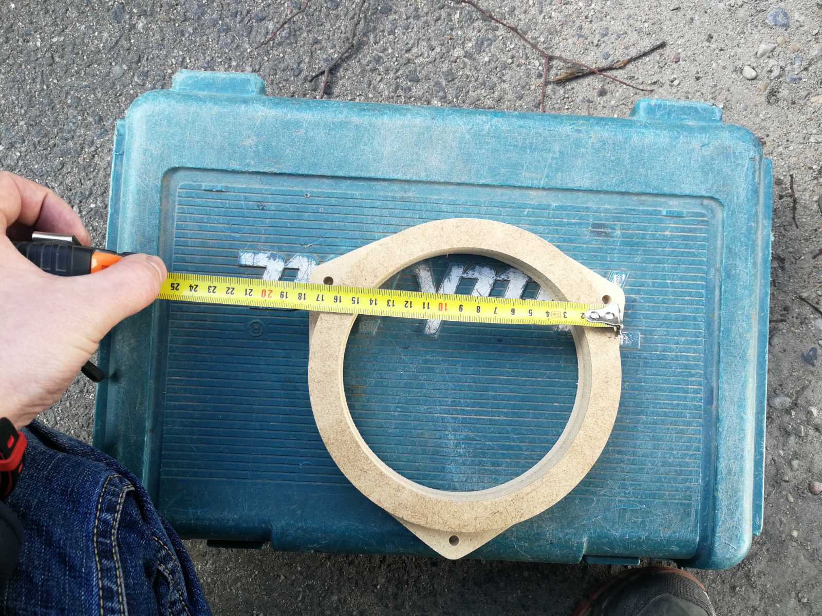

Мидбас (midbass) 6,5''
Твиттеры (twitter) самые мелкие. Я брал 0,9", в штатное посадочное не влезли, зато очень хорошо прижались пластиной.

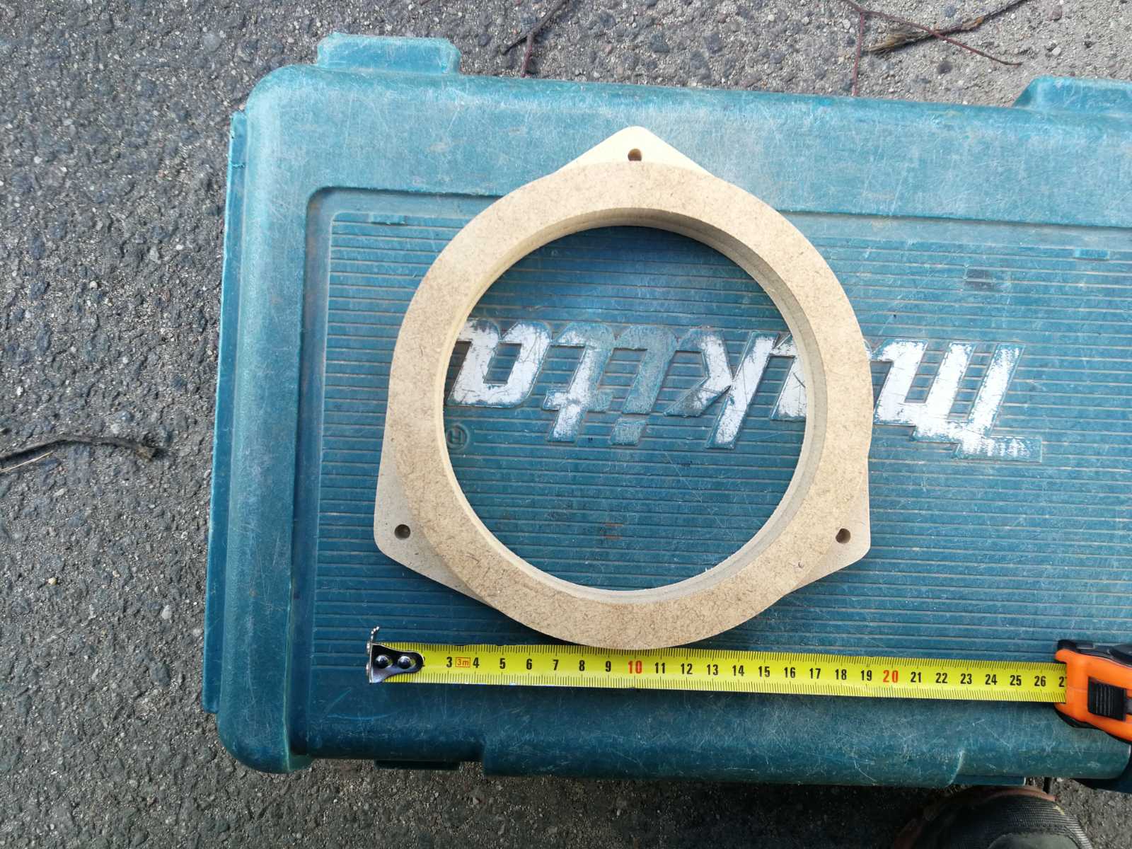

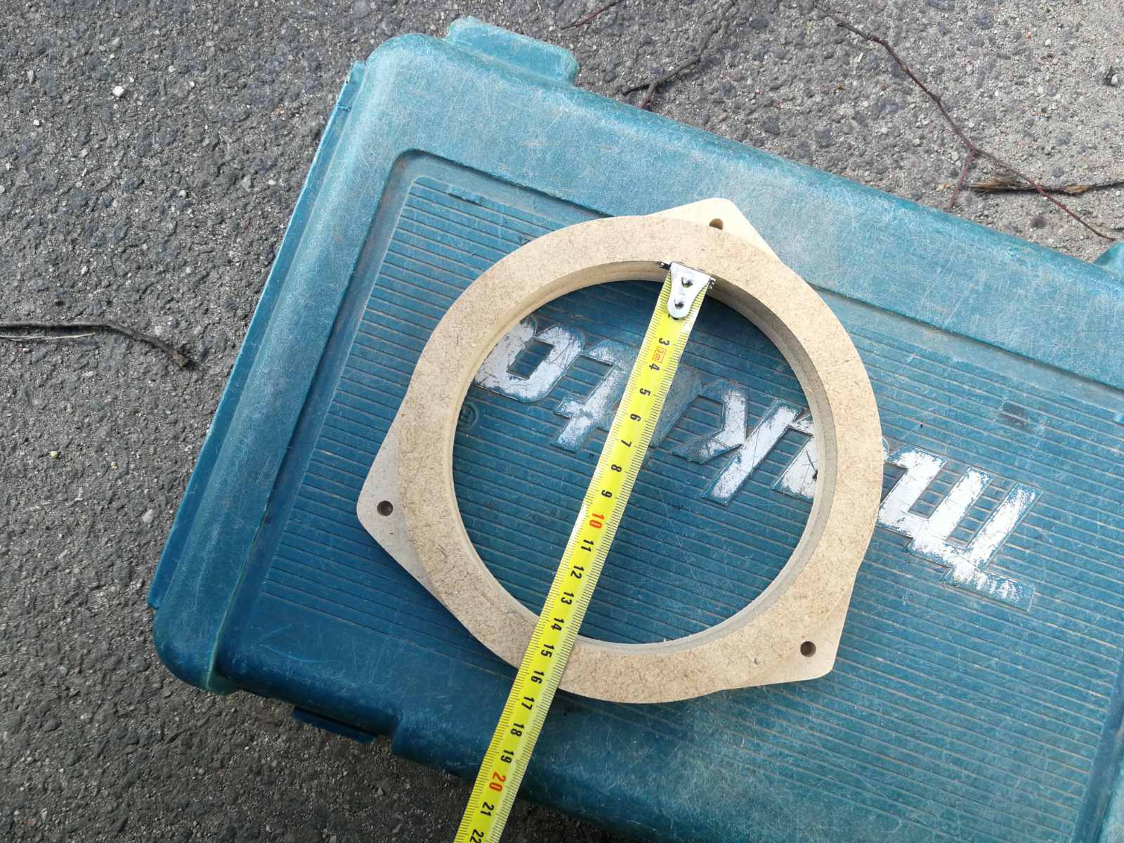

2) Подиумы. Я взял из MDF (толщина 30 мм), но, наверное нужно было из пластика. Все таки многовато воды в двери попадает. На крайний случай, можно уничтожить заводские динамики и из них сделать подиумы.

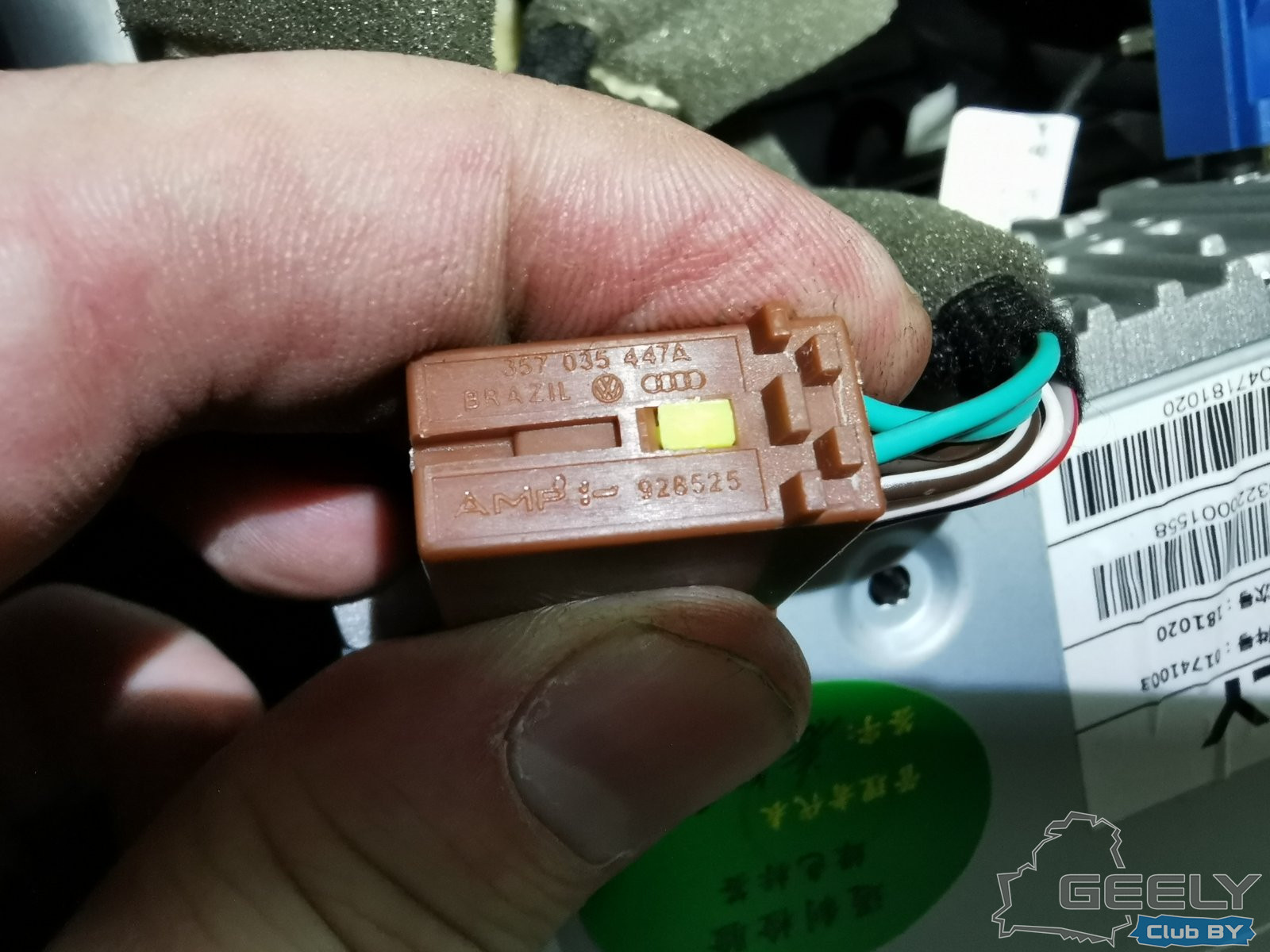

3) Коннекторы. Хоть что-то похожее на заводское я не нашел, поэтому подобрал с похожими пинами и использовал только пины. "Папа" для мидбаса и "мама" для твиттеров. По хорошему, нужно было обрезать родные фишки и опрессовать новые, например, такие.
4) Шуруповерт с набором сверел.
5) Болты для крепления подиумов M5х20 (можно M6), гайки, шайбы.
6) Набор ручного инструмента.
7) Несколько запасных клипс. (у меня одна сломалась)
8) Не лишним будет помощник на время снятия/установки дверных карт, для отключения/подключения разъемов и просто принеси-подай.

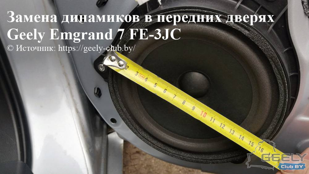

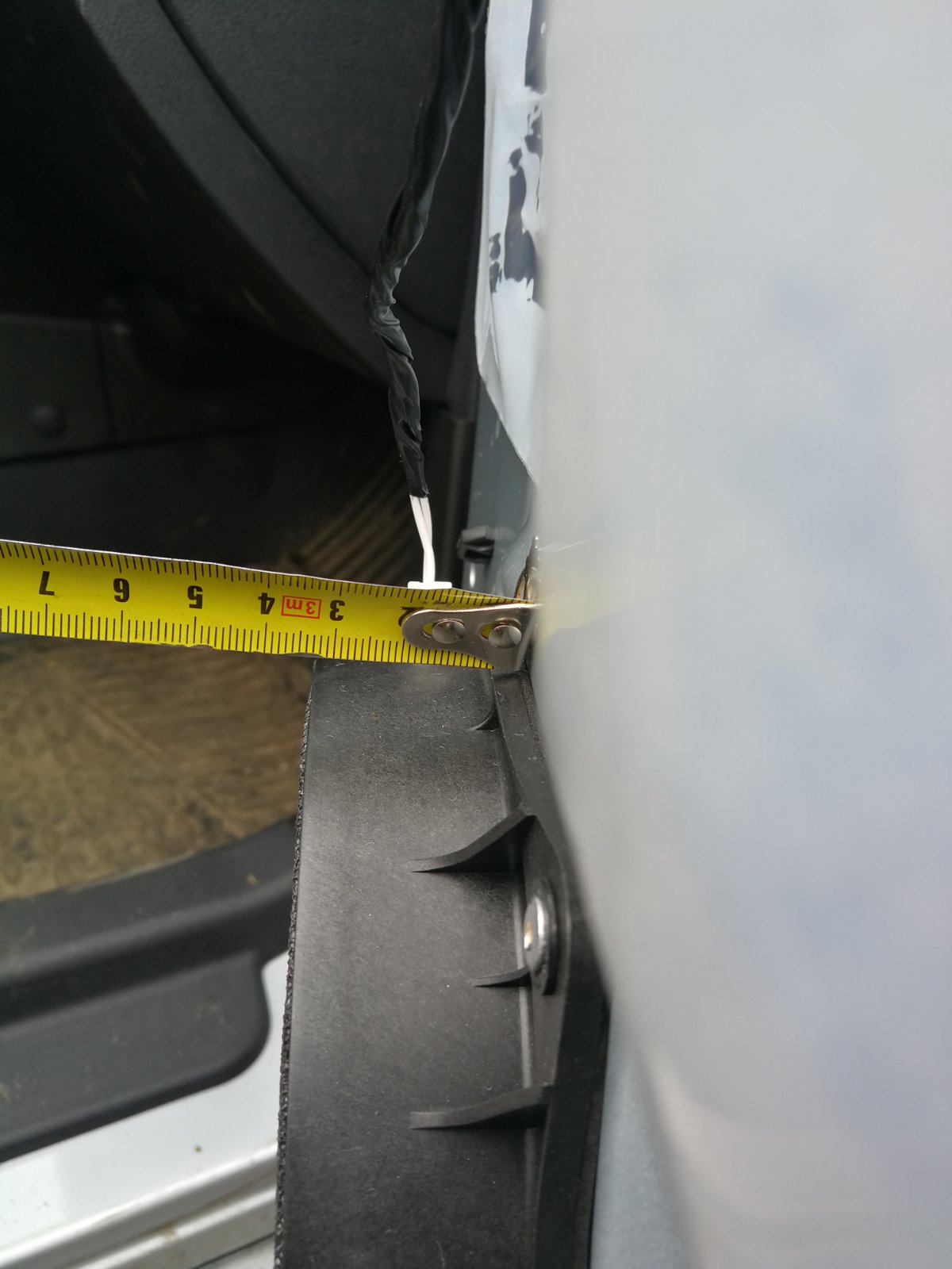

Много фото с размерами. Исходные данные
0-02-0a-0db2d76465ed180b305b157075e5297246c0579a665716f457acfa511ca810c9_326d01b4.jpg
0-02-0a-7800900893461d779dba2a621f565964ae9aa31f9917b2372e1a5bca044192b0_984b60fe.jpg
0-02-0a-bd6e229a3b3d37a5436b369a0716abb9110f52821fca0e681dae907ccb5f4517_203c6f06.jpg
0-02-0a-b8ad10b1f19507d51670a06875f56fc95180c6fcb70624fac5301556937a9684_182f5d74.jpg
0-02-0a-569ec1b0839bcd0f1301ed7e02740189bd243e91591a91d915b66161bf8cf0ee_796cd6ed.jpg
0-02-0a-d1c678dcb3a2a33029a26f8182349185ece36f75bf3847c09ef6a46f8115358f_13041f21.jpg
0-02-0a-3a037ad316a866aa7d532670990cc9d1ea8c6df40612ca9125702afc87cb3a90_70c99810.jpg
0-02-0a-28d267afb55ddf068e7f8de0b5d6915fdefc0921112e41975a01401621014b6b_d2639271.jpg

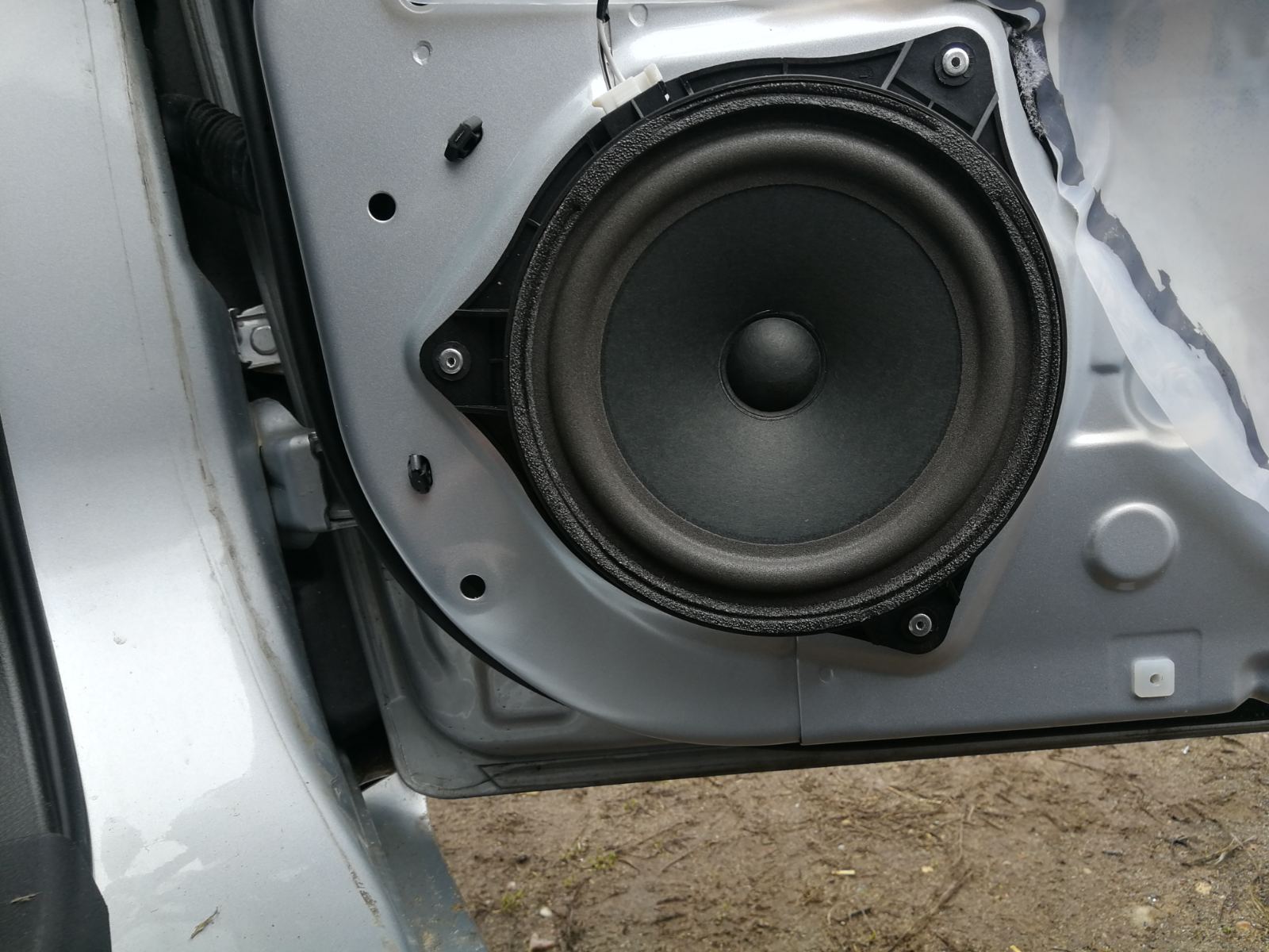

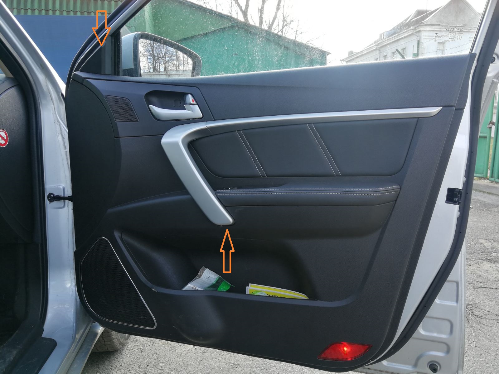

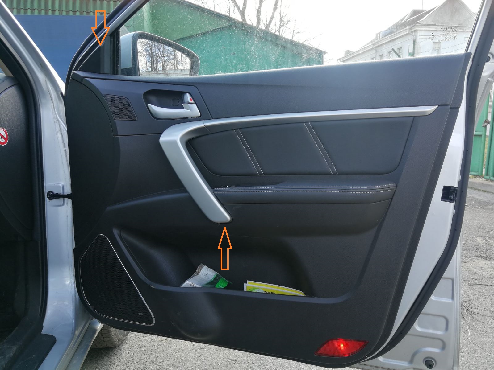

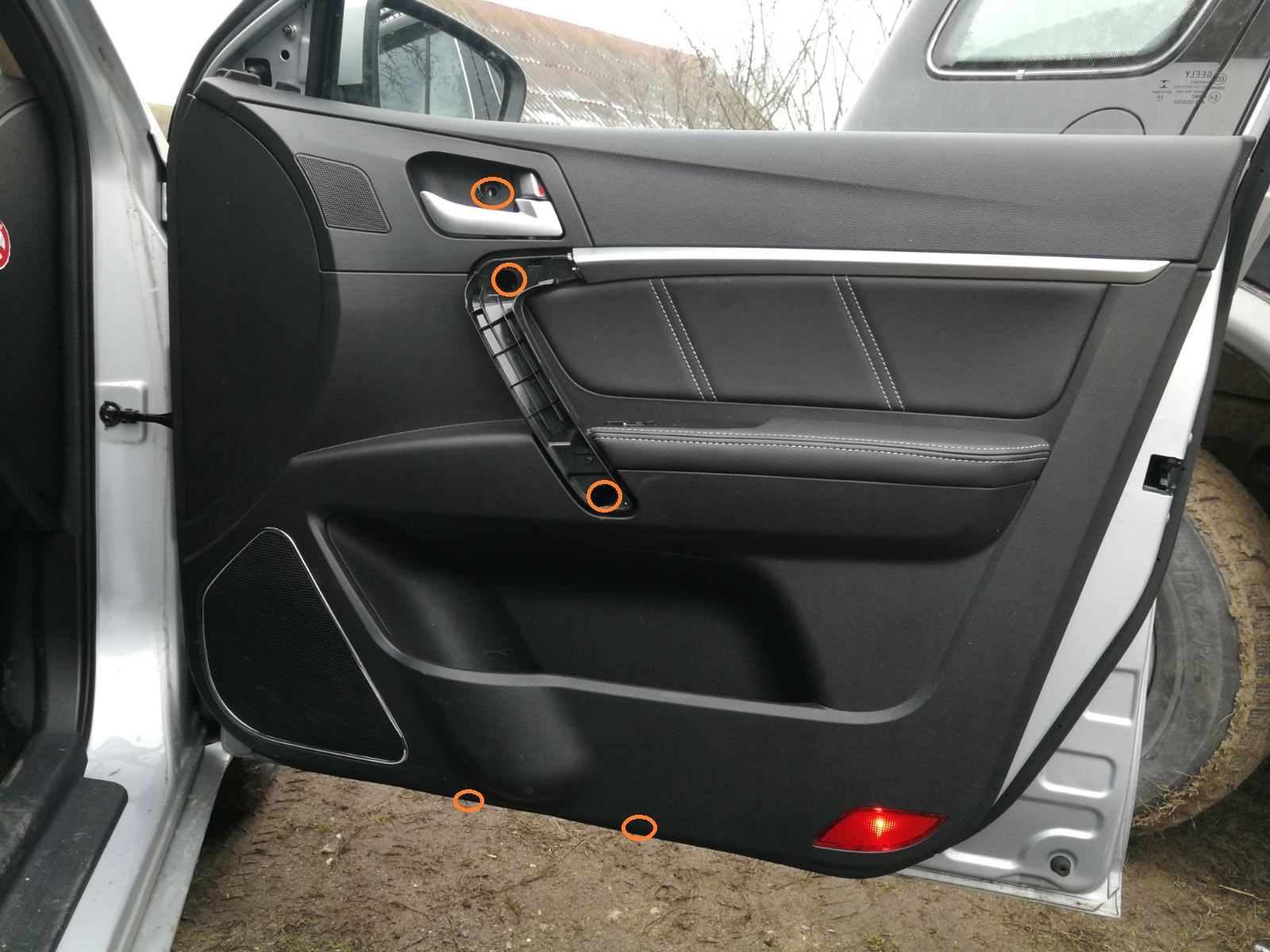

1. Поддеваем дверную ручку снизу и вытаскиваем (всё на защелках). Также поддеваем заглушку зеркала и отщелкиваем (1 пистон):
Спойлер
0-02-0a-3ab174e97fb9eb6631dea279f63a3b7cb326507f5d00dea3fb6cedeabd41abb5_e2fabb19.jpg
2. Откручиваем 5 саморезов и отщелкиваем клипсы по кругу карты:
Спойлер
3. Придерживая карту отсоединяем коннектора и снимаем карту:
Спойлер

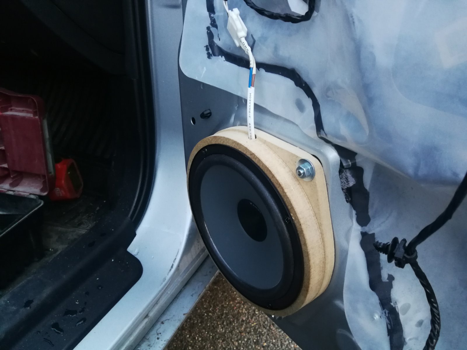

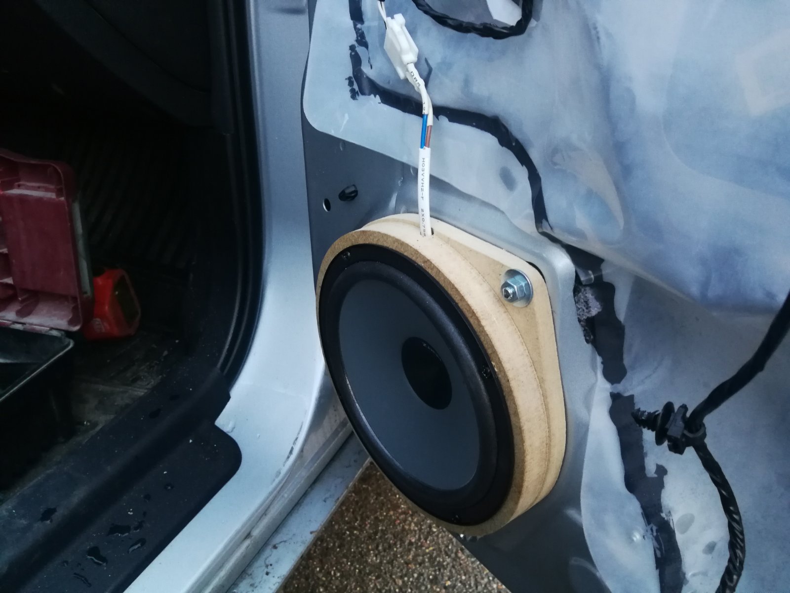

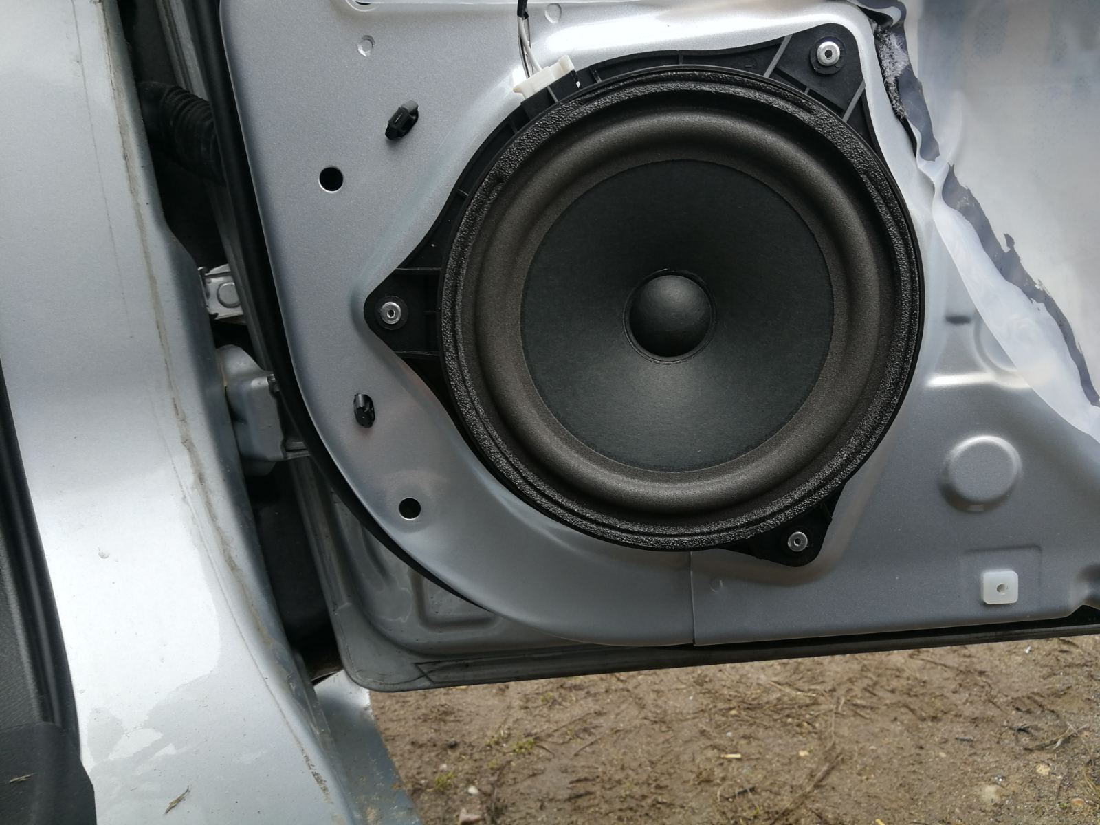

4. Высверливаем заклепки динамиков. Извлекаем:
Спойлер
0-02-0a-163ba9b6679392b040c061dea8ed3b93d71493ea71a897c0e51f85d5d6c51eda_2ba33aec.jpg
5. Примеряем подиумы (корректируем отверстия, если необходимо) и прикручиваем. Прикручиваем динамик к подиуму. Подключаем:
Спойлер
0-02-0a-0aade20ab9e066304acf674e02f651e10e12a8873c36d29f1064da86fd7f6cfd_ebecc42e.jpg

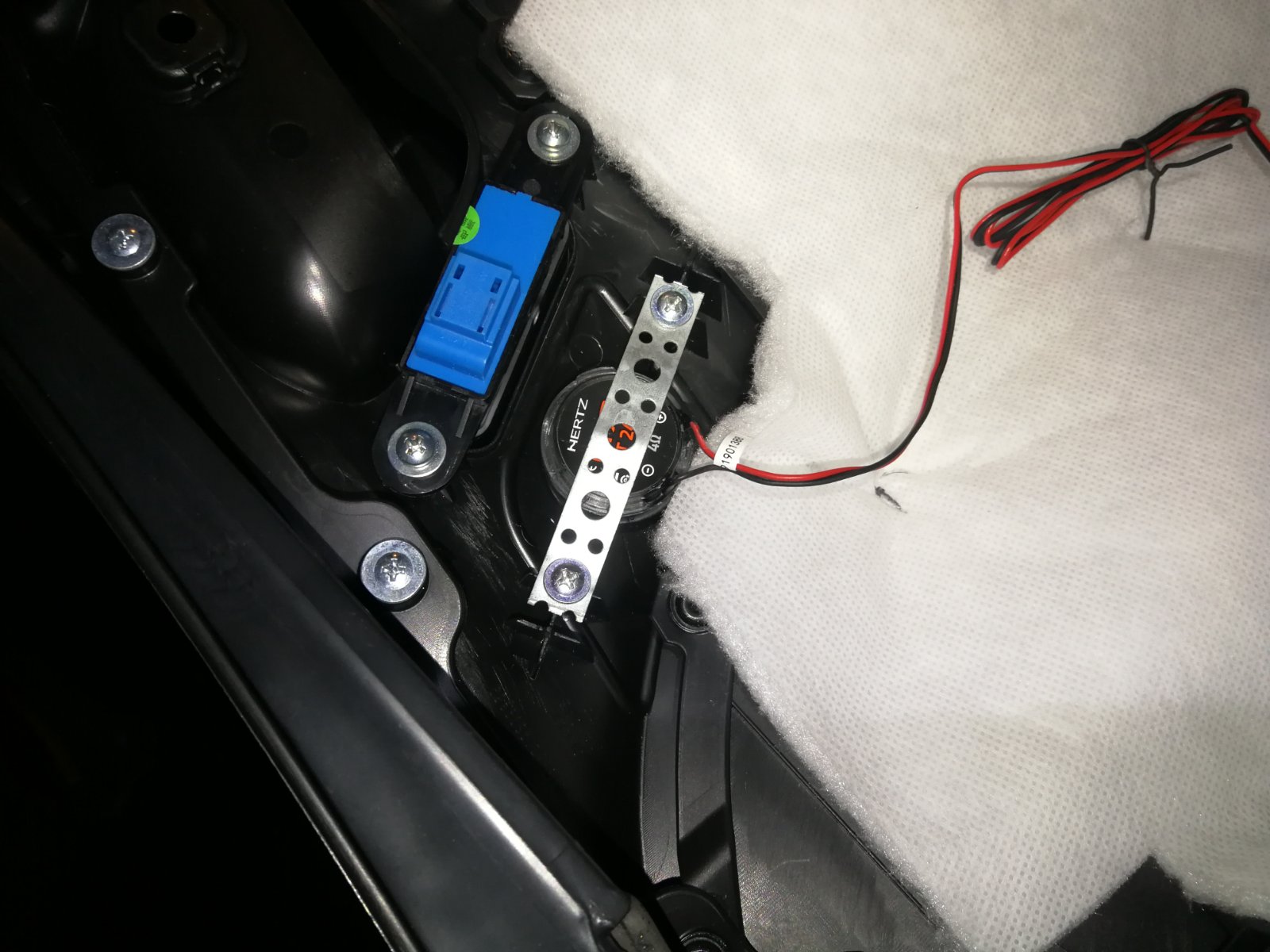

6. Прикручиваем к дверной карте твиттеры. В штатное место мои пищалки не влезли, но за счет мелкой толщины очень неплохо прижались перфолентой:
Спойлер

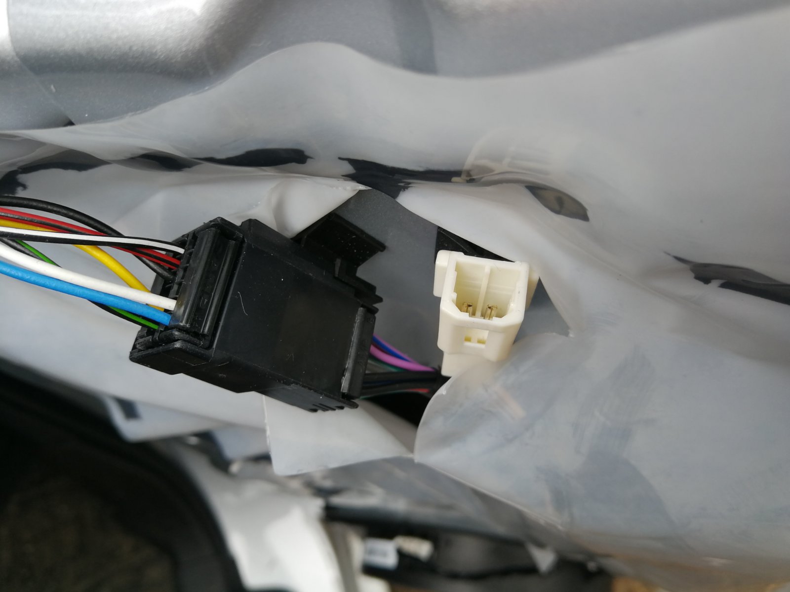

7. Обжимаем провода и подключаем в соответствующие разъемы соблюдая полярность:
Спойлер
8. Накидываем карту на дверь и выполняем проверку звука.
9. Собираем всё в обратной последовательности.
P.S.: Может что-то упустил. Поправьте, кто делал.

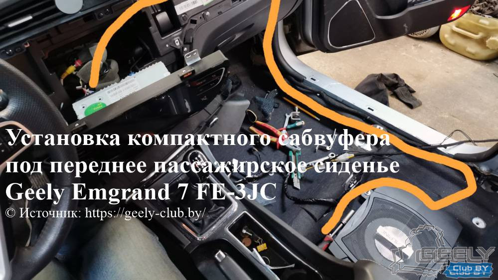

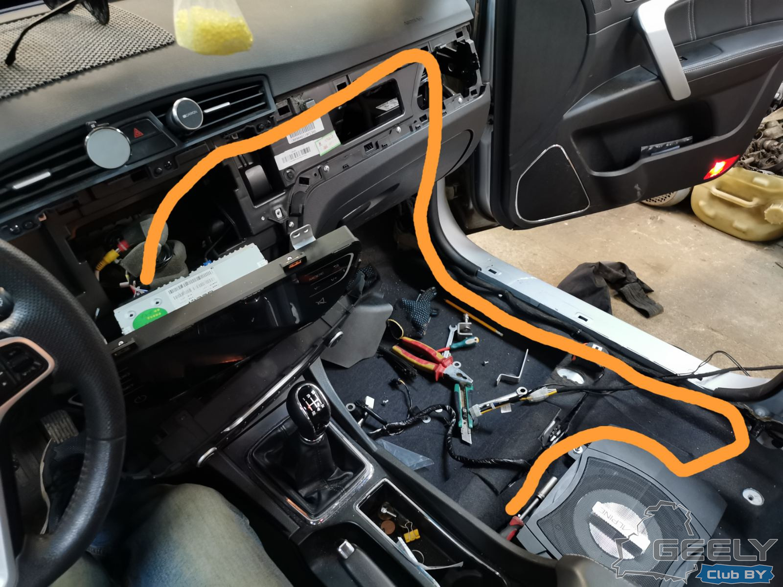

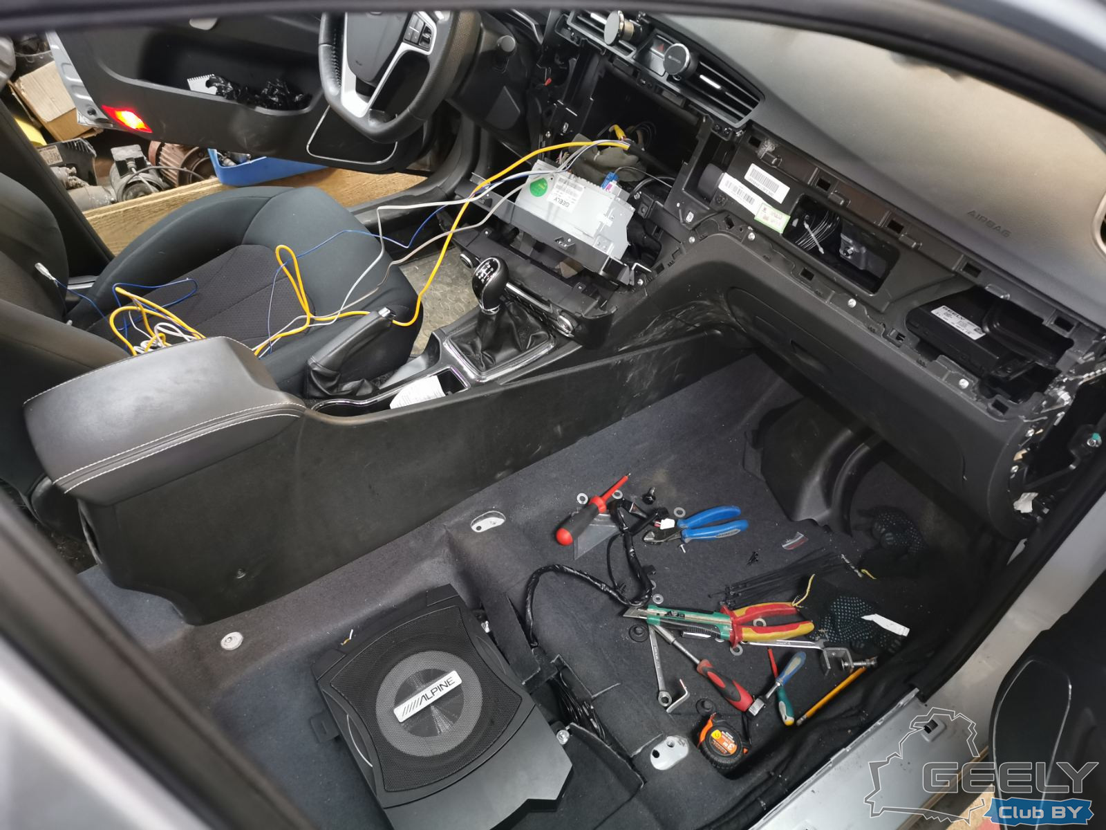

Вариант установки компактного сабвуфера под переднее пассажирское сиденье Geely Emgrand 7 FE-3JC
ЧАСТЬ 1
Вариант-установки-компактного-сабвуфера-под-переднее-пассажирское-сиденье-Geely-Emgrand-7-FE-3JC.jpg
Сразу хочу оговориться, что всё то, что далее будет описано, я делаю впервые и по этому не претедую на истину в плане правильного монтажа.
Перед началом работ не забудьте отсоединить клемму на аккумуляторе.
Для начала про сабвуфер. Очень долго сомневался по поводу покупки компактного саба, но жертвовать местом в багажнике был не готов. Сравнить/послушать было негде, доверился обзорам и отзывам в интернете. Критерии выбора были такими: должен влезть под сиденье, т.к. в в нашем ГУ нет линейного выхода, должна быть возможность подключения по высокому уровню (напрямую от динамиков) ну и хорошие рейтинги в обзорах. Бонусом оказалось, что при подключении саба от динамиков, можно не подключать "+" после зажигания, для управления включением саба. Исходя из обзоров в интернете и предварительно замеренных размеров ниши под сиденьем выбор пал на Alpine PWE-V80
Чтобы саб нормально играл, он должен быть жестко закреплен к кузову авто в обязательном порядке!!!
Далее по установке.

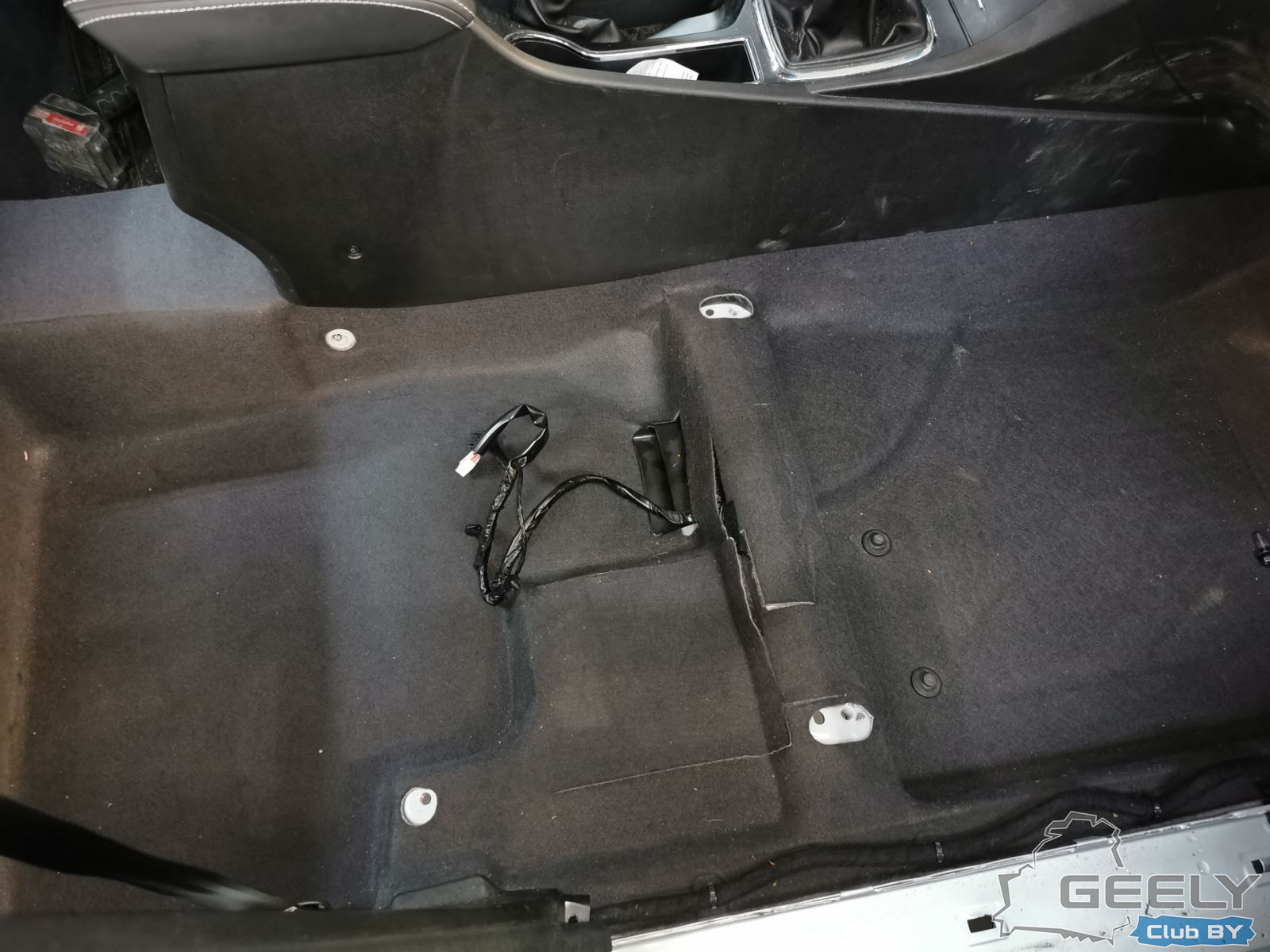

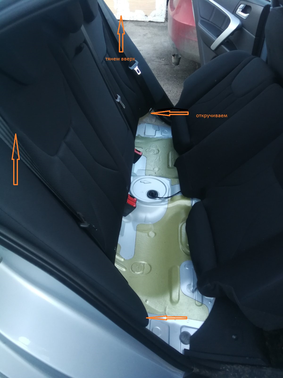

1. Снял переднее сиденье. Для этого открутил 4 болта крепления по кругу, немного приподнял и отсоединил электрические разъемы от сиденья.
Спойлер
0-02-0a-742aa4e984e30dff1cec792900b7a5e1f7b708bf9215af786dc0e98d4f5aa621_c1095574.jpg
2. После примерки "вживую" решил приподнять саб над полом, на сколько это возможно, что бы не перекрывать циркуляцию воздуха из дефлектора к ногам заднего пассажира. Крепить решил к ребрам жесткости (фото под спойлером), не на сквозь же днище дырявить.
Спойлер
0-02-05-1c5fccfd4b49f6d0a800946e975b58379013d24ffd871005cd7f42e8f014964c_d732341d.jpg
3. Т.к. "уши" крепления на сабвуфере недотягивались до ребер жесткости примерно на 10 сантиметров, то прикрутил к переднему ребру кронштейн из какого-то крепления, которое нашел в гараже. Если бы его не оказалось, побежал бы в строительный магазин за мебельными уголками :)
Спойлер
0-02-0a-be06390ecc5020a4ac9fa7119db14718f4bc337e43fc4d70d21b3966b5ac48ac_5065d7c0.jpg
4. Далее на нейлоновые хомуты временно зафиксировал саб и накинул на место сиденье, что бы проверить не мешает ли чего. После нескольких таких манипуляций и поиска оптимального положения прикрутил саб окончательно. Точных размеров к сожалению не снял. Знаю что сзади между полом и сабвуфером получилось в районе 2,5 - 3 см, спереди на 1 см выше дефлектора. Выше нельзя, мешает перемещению сидения.
5. Для прокладки проводов снял накладки с порогов и пластик центральной стойки (все на защелках), и снял ГУ по этой инструкции. Косу проводки замотал антискрипной изолентой. Протянул всё это дело под торпедой и вдоль правого порога зацепив всё за штатную проводку. Тянуть начинал со стороны ГУ, так мне показалось удобнее.
Спойлер
0-02-0a-8273f643125a97946c063fdbaa435efad1d9b80b7225d43f31d64141d98f8f5f_361a2ee5.jpg
0-02-0a-49882447665b0e4c72aa9f694b299b47146387726c4bc04aae564d34aca0f512_303e150c.jpg
0-02-05-3ab24d0d13dbe5f99519a9d1b797560cc179cb5dadad3987d4f5291ca347d168_ae1d9680.jpg

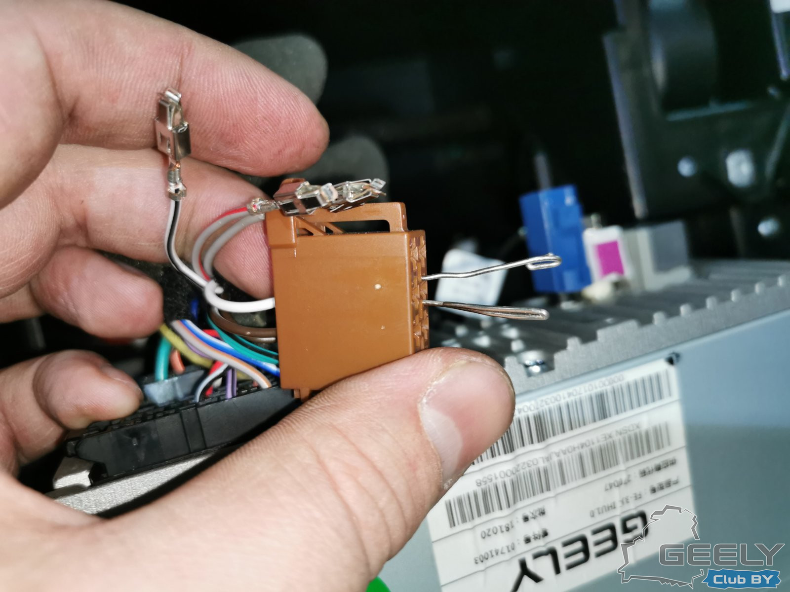

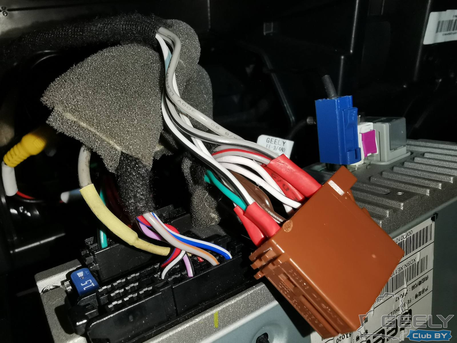

6. После этого занялся подключением проводки. Начал с аккустических проводов. Т.к. отдельного линейного выхода на сабвуфер в штатной ГУ нету, то подключал всё это дело по высокоуровневому входу, а имеено к проводам задних динамиков на фишке со стороны ГУ. Аккустический разъем стоит по центру, коричневого цвета. Отключил его. С торца есть желтый фиксатор (для пинов), достал его и при помощи обычных канцелярских скрепок (28мм) извлек нужные провода. По краям выходы на задние динамики, по центру - на передние. К свежевытащенным проводам припаял провода от сабвуфера, "одел" в термоусадку и собрал всё в обратной последовательности.
Спойлер
0-02-0a-7f857c1732d72a8e10774e50945d3cf82b0ba59f6f94fdf54d05e900fc55f69c_d079069a.jpg
0-02-0a-5cb06c9a263aabf53ae1fbab94b7d506a4aecdb9e9c973610e7d0166602c13ff_d5ed7abd.jpg
0-02-0a-390c526998de8db3c451a193c95f4733d9cff5065ce0e60b393e317dd62a9d43_e3ec7b6d.jpg
0-02-0a-87c5e01c592897373276a2b4a1180c946b73506f2b6b3911934652ce8da792fa_7abf7166.jpg

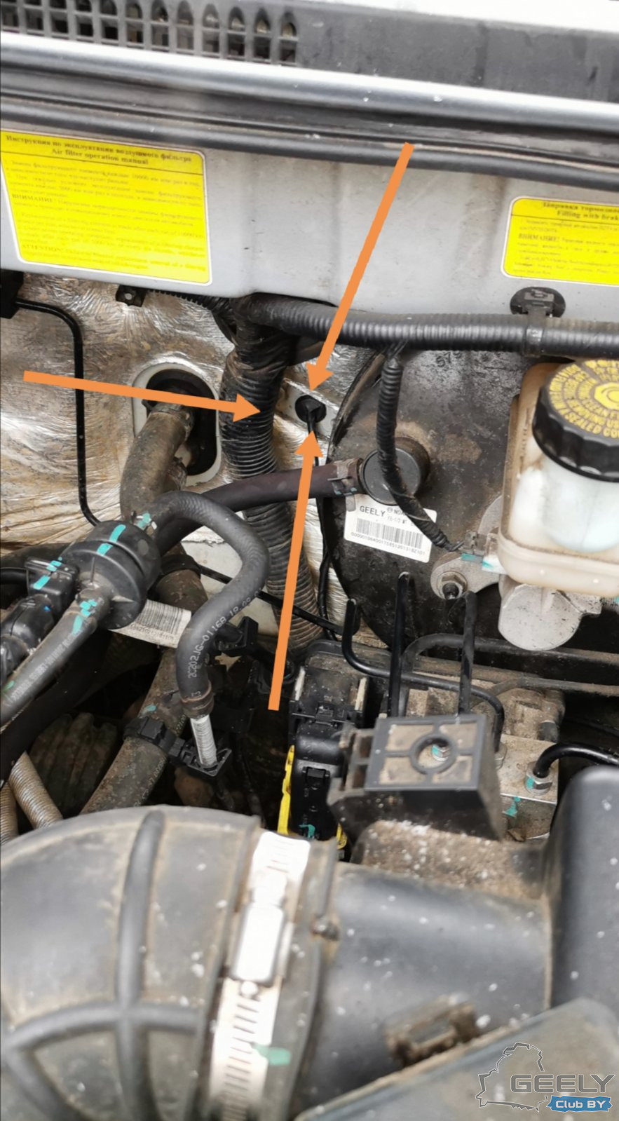

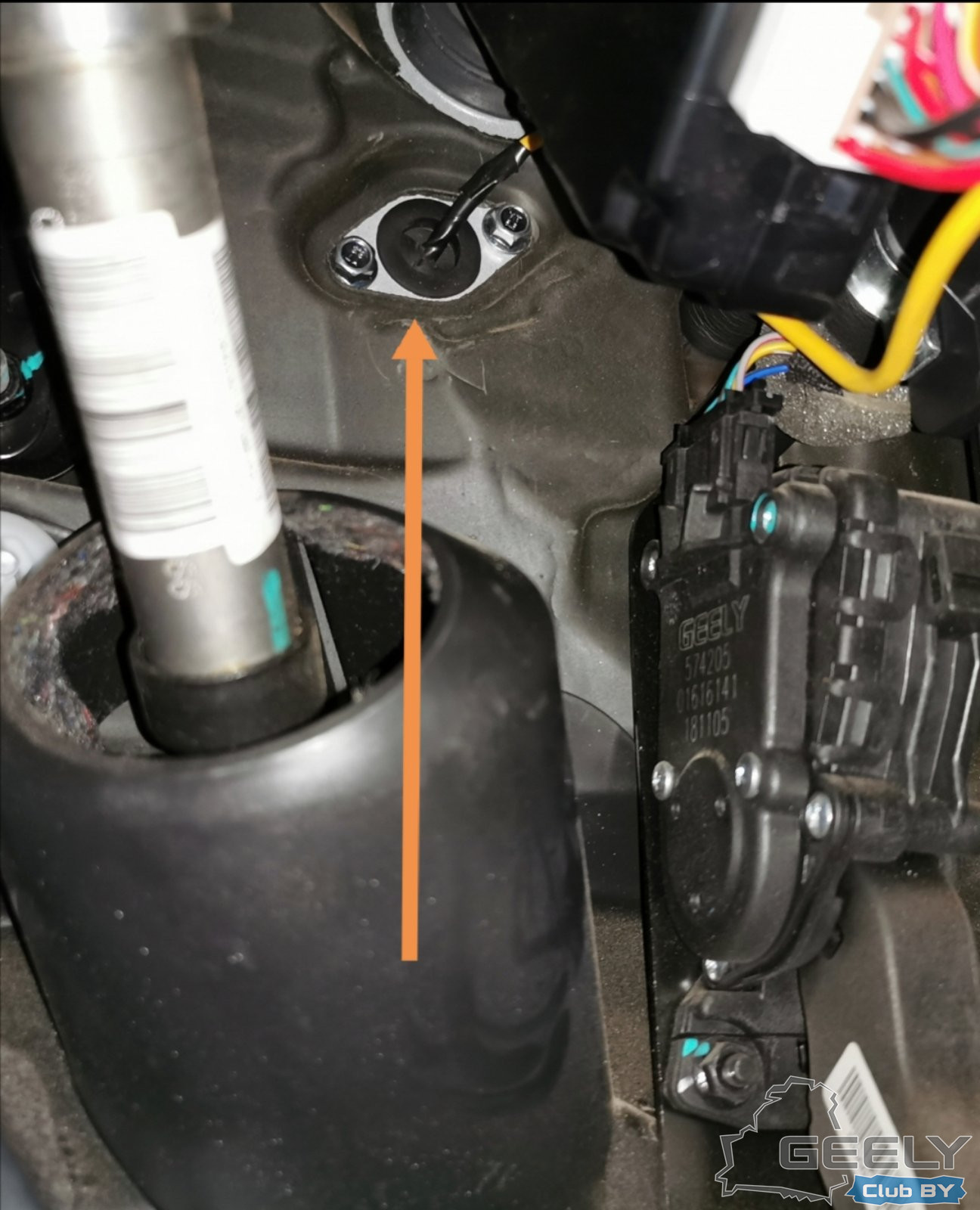

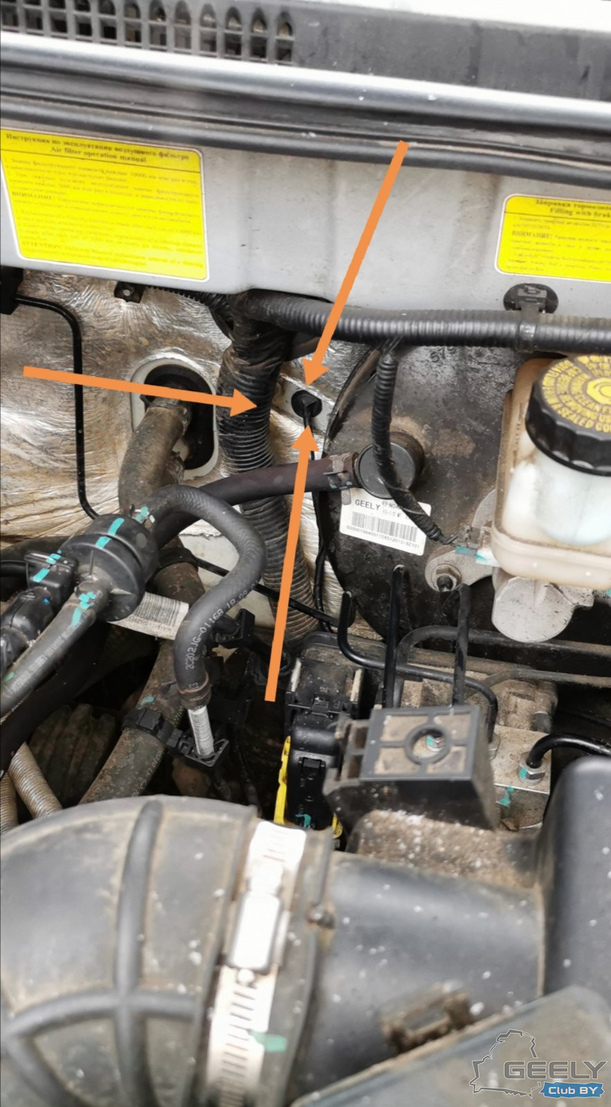

7. Плюсовой провод потянул в моторный отсек. Над педалью "газа" есть технологическое отверстие с заглушкой, его и использовал. В моторном отсеке, вдоль основного жгута, протянул провод к коробке с предохранителями и подключил его на плюсовую клемму. Для удобства пришлось снять корпус воздушного фильтра.
Спойлер
0-02-05-adaeb2c8dace9996b109d5b880b037af1822457317fc191647a13ba6e94f8cee_bfd36656.jpg
0-02-05-c30534b6a8c6780cb1c01e56a2707bc37a1437ec79f6b74de75f3444480f99a1_34856f0b.jpg
8. Минус подключил к кузову возле сабвуфера, на штатную точку подключения.
Спойлер
0-02-0a-c86386dd928b3b510987736236599ffbaff8b98d3aeab651add61b2b7a24425d_ec9c1dda.jpg
9. Синий провод (управляющий +, подключается либо к проводу активной антенны на ГУ (которого у нас нету), либо на + после зажигания) протянул к ГУ, но не подключал, т.к. сабвуфер понимает когда ему нужно включиться по сигналу из акустических проводов. Проверил, все исправно работает. После закрытия авто сабвуфер выключается через секунд 30 и включается сразу после открытия.
Окончание в следующем сообщении...
