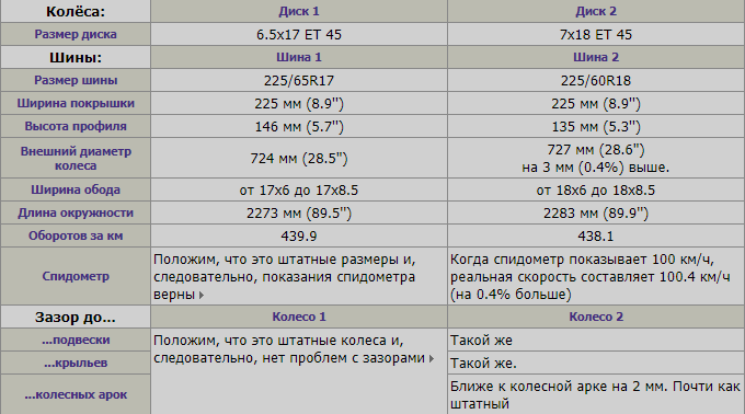

У Атласа диски на 18 подойдут на Х7?
- Стаж: 8 лет
- 8

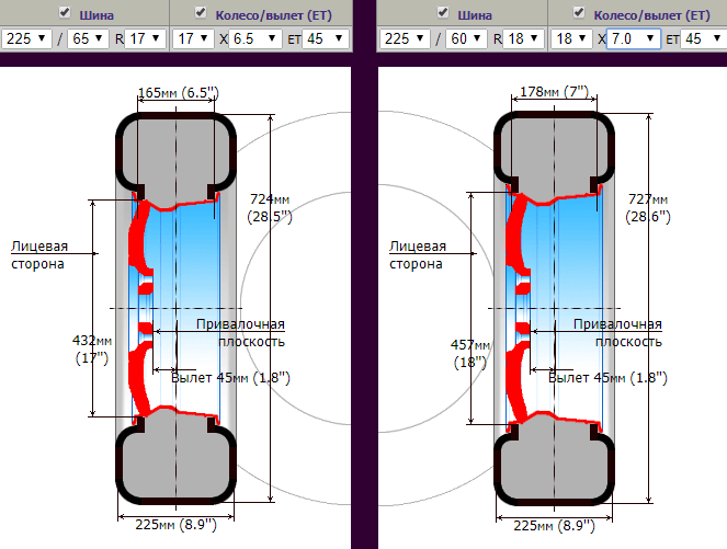

Сравниваем размеры дисков Emgrand X7 (NL-4) и Atlas (NL-3)
О взаимозаменяемости и установке стоковых дисков R18 Geely Atlas на Geely Emgrand X7 NL-4
Диски Geely Emgrand X7 (NL-4) R17
Заводская комплектация (OEM):
6.5Jx17 5x114.3 ET 45.0 DIA 60.1
225/65 R17
Вариант замены:
7JX17 5x114.3 ET 39 DIA 60.1
225/65 R17
Диски Geely Atlas R18
7Jx18 5x114.3 ET45.0 DIA 60.1
225/60 R18
Варианты замены:
6.5-8Jx18 5x114.3 ET32-52 DIA≧59.9
225/60 R18
Калькулятор дисков аномалий не выявил.(Посадочное и разболтовка одинаковы. Одно уточнение по спидометру - Когда спидометр показывает 100 км/ч, реальная скорость составляет 100.4 км/ч (на 0.4% больше). И одно по зазору до колесной арки - Ближе к колесной арке на 2 мм. Почти как штатный).
6.5Jx17 5x114.3 ET 45.0 DIA 60.1 VS 7Jx18 5x114.3 ET45.0 DIA 60.1

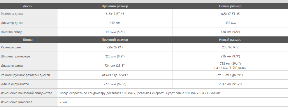

Подскажите пожалуйста, можно ли поставить шины 235/65 R17 Emgrand X7 2019 Flagship?
СПАСИБО
СПАСИБО
Диски Geely Emgrand X7 (NL-4). Размеры штатных дисков и возможные альтернативные варианты
Поставить можно, но такой размер больше подойдёт для лета чем для зимы.22lesha55 писал(а): 30 сен 2019, 22:03 Друзья, добрый вечер.
И, кстати, показания спидометра изменяться примерно на 2%

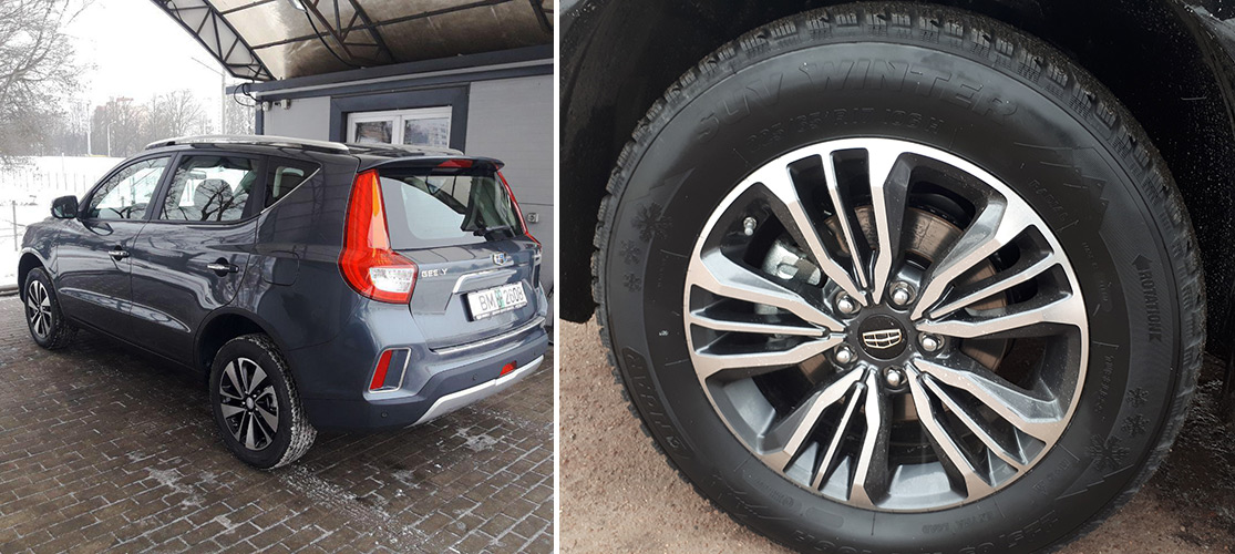

Добрый день. Я поставил на свой х7 диски литье б/у R17 от хонды ЕТ 40 все отлично.
