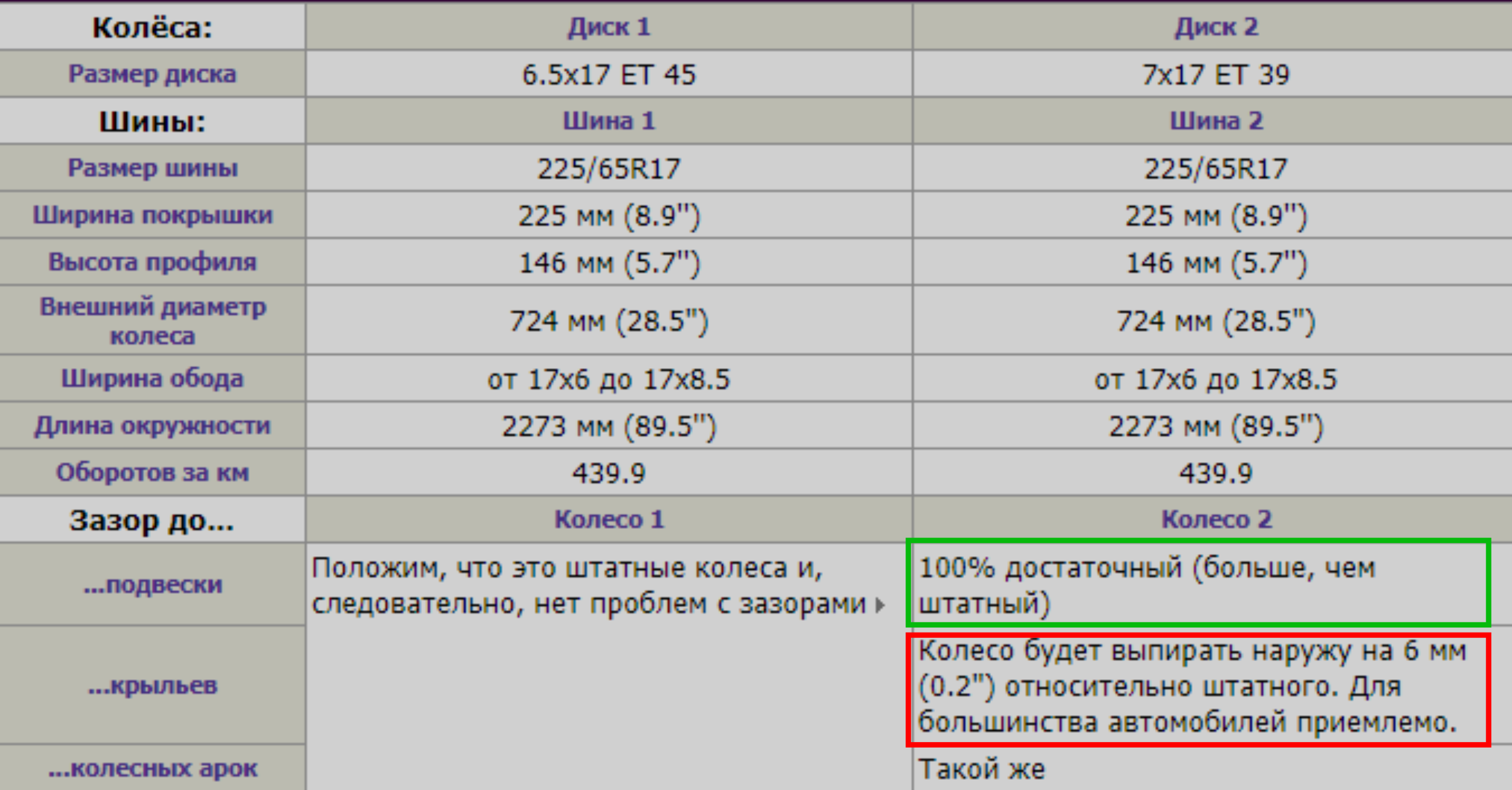

Увеличение ширины - избавит от эффекта "ужатия" шины в месте посадки на диск(обод).
Такой вылет (ET 39) увеличит колею, что уберет эффект "утопленности колес" в глубину арок.
Схематичная иллюстрация изменений для колеса относительно диска со штатными размерами
Сравнение изменений с пояснением

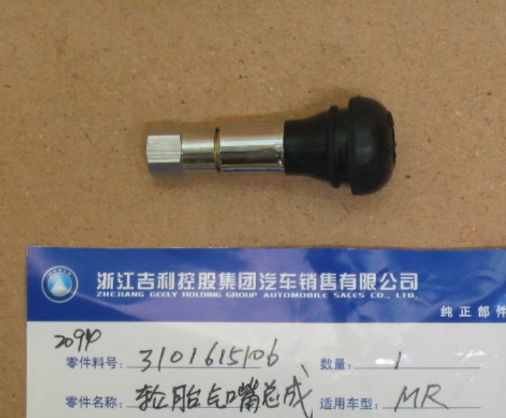

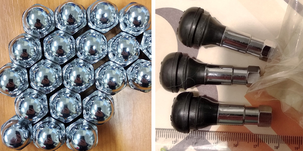

Со слов одноклубников, гайки для штампованных дисков подходят оригинальные, вентиль тоже простой.
Момент затяжки колесных гаек Emgrand X7 NL-4 такой же, как и для GEELY Atlas(NL-3), составляет 110 Нм +/-10
Гайка колеса Emgrand X7 2018
Вентиль колеса Emgrand X7 2018

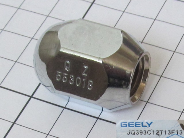

Не забываем, у Атласа и Emgrand X7 NL-3 колесные болты(гайки) отличаются!
ATLAS NL-3:
Гайка колесная Geely Atlas (WHEEL NUT) JQ391C12T13F6 Geely
Декоративный колпачок на гайку (NUT COVER) JQ9702101900 Geely
EMGRAND X7 NL4:
Гайка колеса Emgrand X7 2018 - артикул GEELY JQ393C12T13F13
