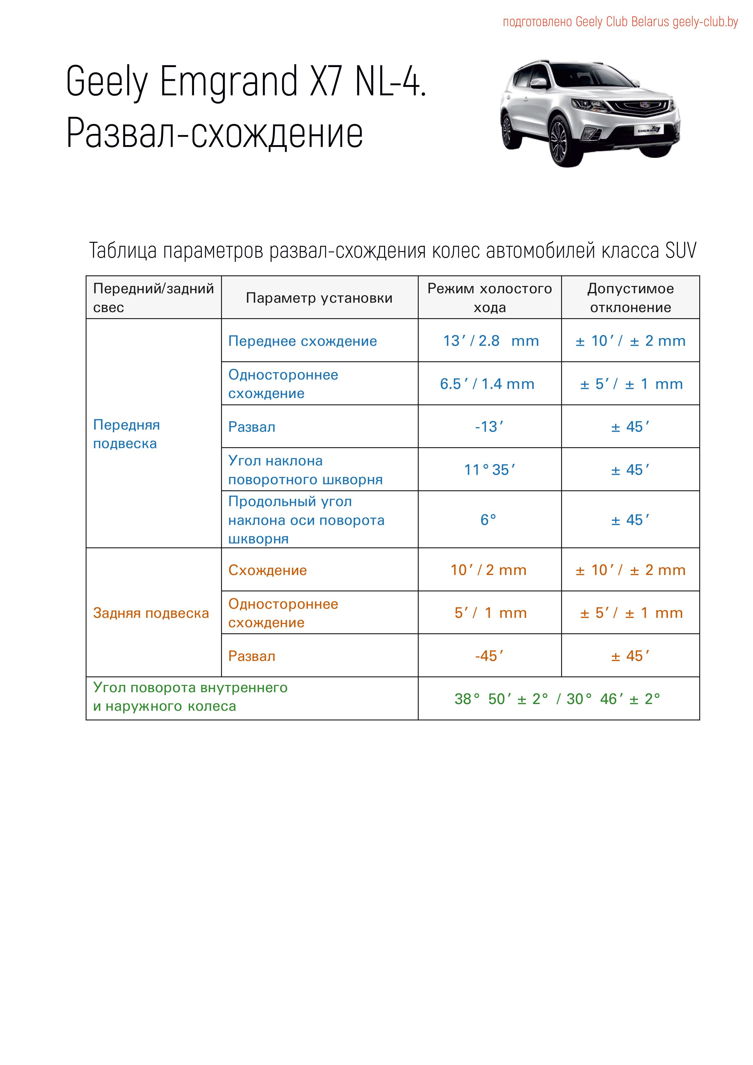

Данные для установки углов схождения-развала колес и другие параметры для Geely Emgrand X7 2018 NL-4.
Параметры развал-схождения колес автомобилей класса SUV (Внимание! Приведены данные в режиме холостого хода и допустимое отклонение)
Передняя подвеска
Переднее схождение: 13’ / 2.8 mm (Допустимое отклонение ±10’ / ±2 mm)
Одностороннее схождение: 6.5’ / 1.4 mm (Допустимое отклонение ±5’ / ±1 mm)
Развал: -13’ (Допустимое отклонение ±45’)
Угол наклона поворотного шкворня: 11°35’ (Допустимое отклонение ±45’)
Продольный угол наклона оси поворота шкворня: 6° (Допустимое отклонение ±45’)
Задняя подвеска
Схождение: 10’ / 2 mm (Допустимое отклонение ±10’ / ±2 mm)
Одностороннее схождение: 5’ / 1 mm (Допустимое отклонение ±5’ / ±1 mm)
Развал: -45’ (Допустимое отклонение ±45’)
Угол поворота внутреннего и наружного колеса: 38° 50’ ±2° / 30° 46’ ±2°

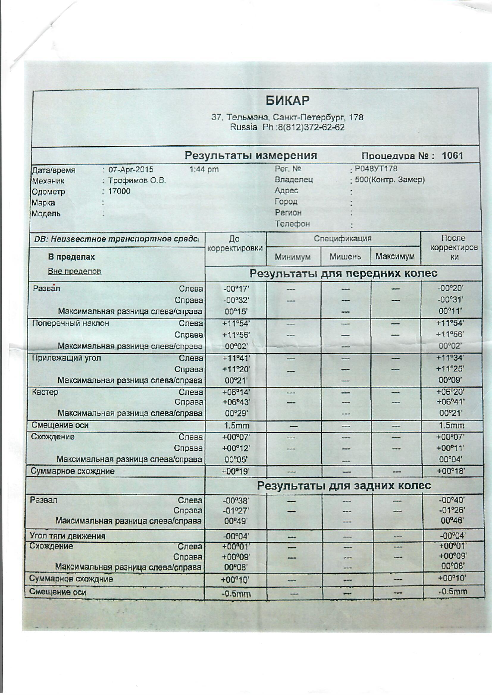

Купил рычаг за 1800 р., поставил попробовал проехаться, чувствую сход-развал надо делать и тут ещё что меня сильно огорчило вылезла ошибка ESC (курсовая устойчивость). Поехал у нас в городе на развал-схождение. Там мастер откуда-то с интернета скачал углы сход-развала и за полчаса мне вроде бы всё сделал (при этом указал, что развал левого переднего не получится сделать, типа такой рычаг плохой я купил)
Вот карта установки углов что он сделал
Заплатил 1500 р. и поехал домой. По дороге смотрю руль расположен на 10 градусов влево и машину ведет влево и опять ошибка ESC выскочила. При том, что после заглушения автомобиля и установке на штатную сигналку ошибка сбрасывается. Позвонил в автосервис, сказали чтоб приезжал теперь в понедельник (было вечер пятницы). Ну, а мне ошибка выскакивающая покоя не даёт прозвонил датчик скорости левого колеса (целый).

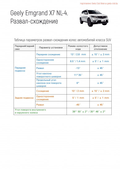

Нашел в инете углы установки колёс заводские, вот они

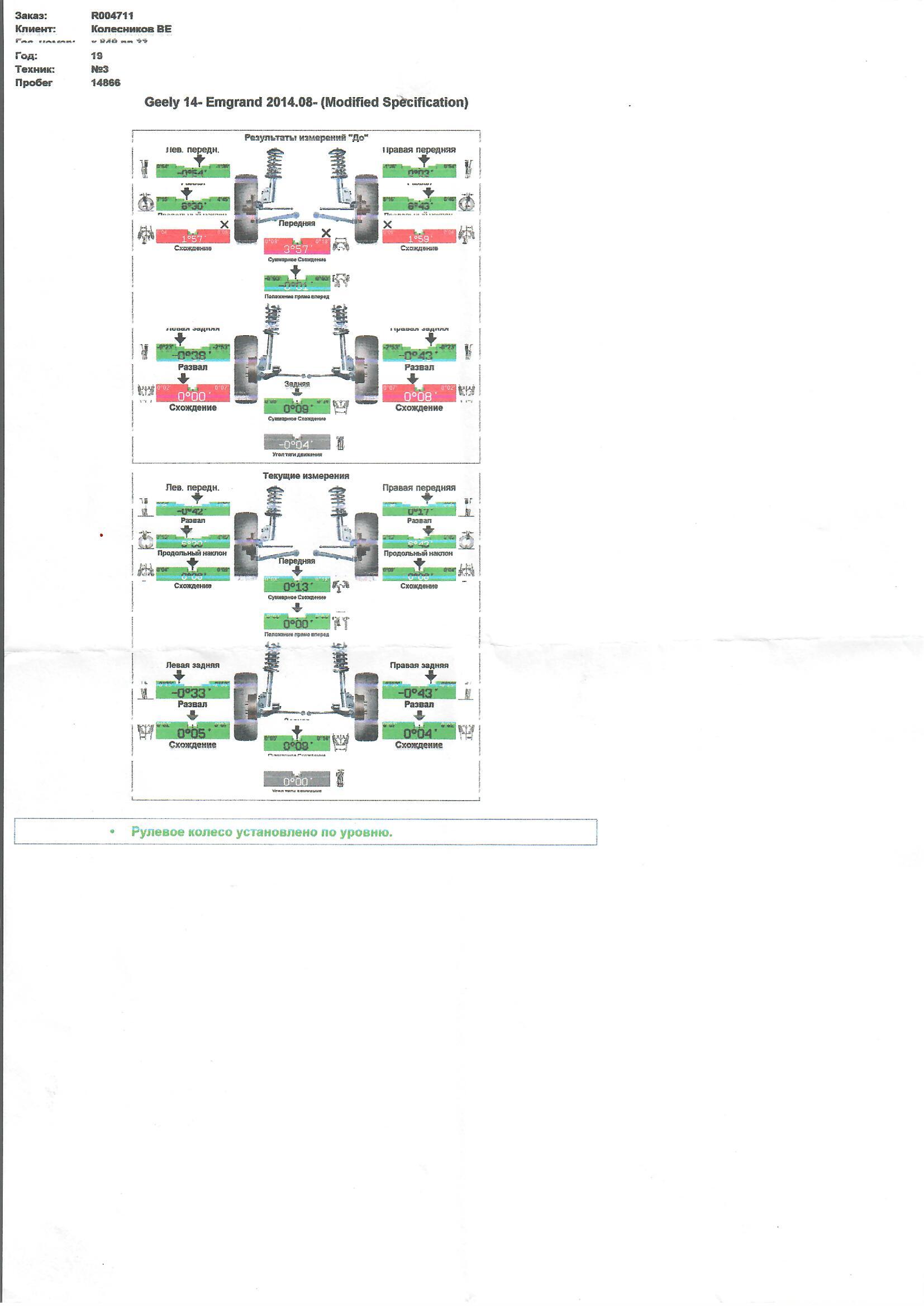

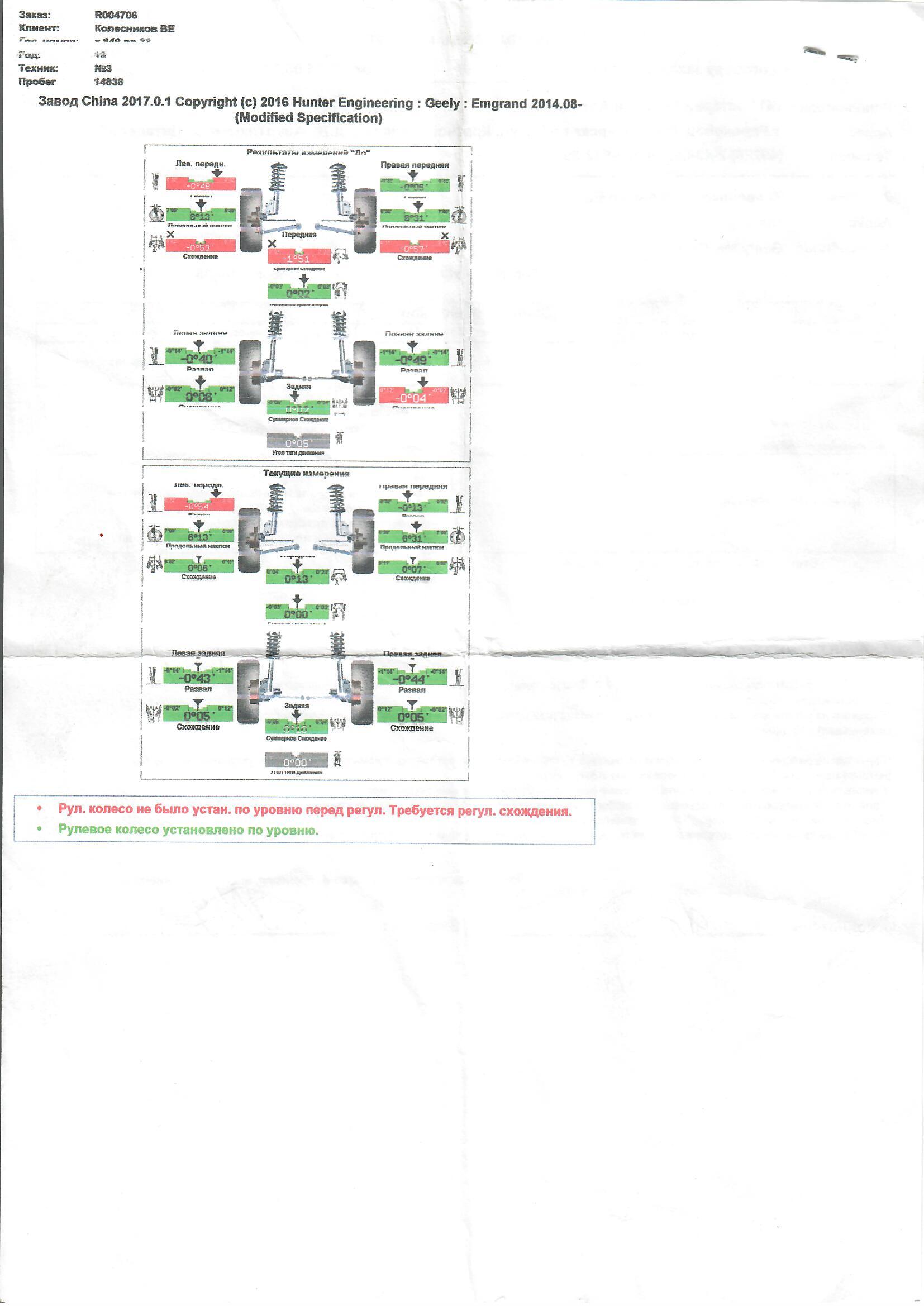

и ещё диагностическую карту парня с Питера, вот она:
В понедельник приезжаю в сервис и с порога мастеру говорю, чтоб делал по этим картам а не по тем что он нашёл. Он конечно жутко недоволен и бурчал что какие-то клиенты его профи учат, но сделал как сказали, да я ему ещё указал, что развал у нас на подвеске регулируется верхней гайкой на стойке там проточка дырки крепления специально для этого.
Итог выкладываю
Все стало в зелёной зоне. Сделали уже естественно бесплатно. Долго мастер ворчал, что такие машины больше брать не будет. Выехал из автосервиса проехал около 10 км и о чудо ошибка ESC исчезла и машина себя адекватно ведёт никуда не тянет и руль ровно. Вот такие спецы у нас.
