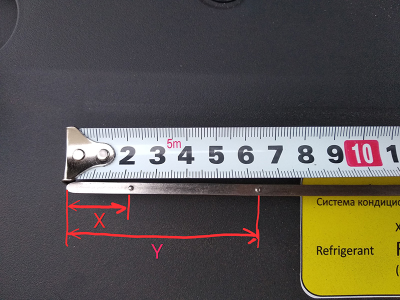

Используя измерительный прибор метрической системы счисления путем прикладывания щупа к измерительному прибору отмечали следующие показатели:
Х/Y/Z C, V где:

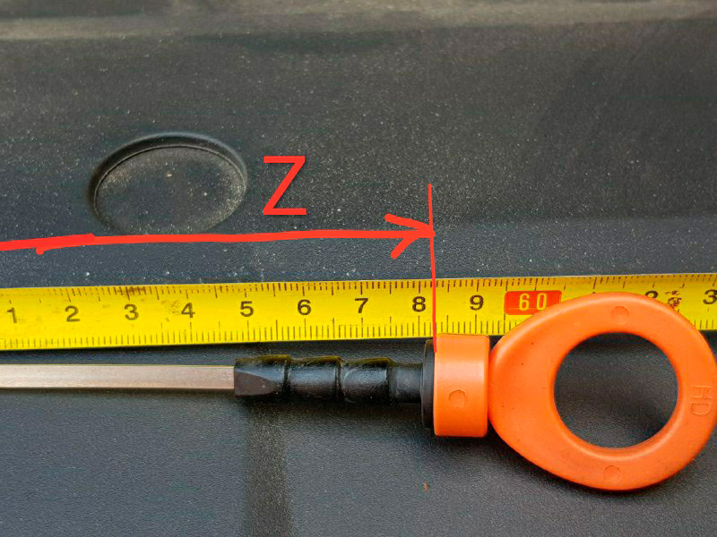

Х - длина от острия до отметки Min, mm
Y - длина от острия до отметки Max, mm
Z - длина от острия до начала колорированой рукоятки, mm
C - цвет рукоятки (серый, черный, оранжевый, зеленый, синий)
V - объем двигателя, литр (2.0, 2.4)
(Например, 22/40/560 оранжевый 2.4)

Не остановившись на достигнутом, благодаря #ming мы выяснили:
1) масляные щупы Geely Atlas 2.0 и 2.4 - различны;
2) масляные поддоны Geely Atlas 2.0 и 2.4 - одинаковы.
