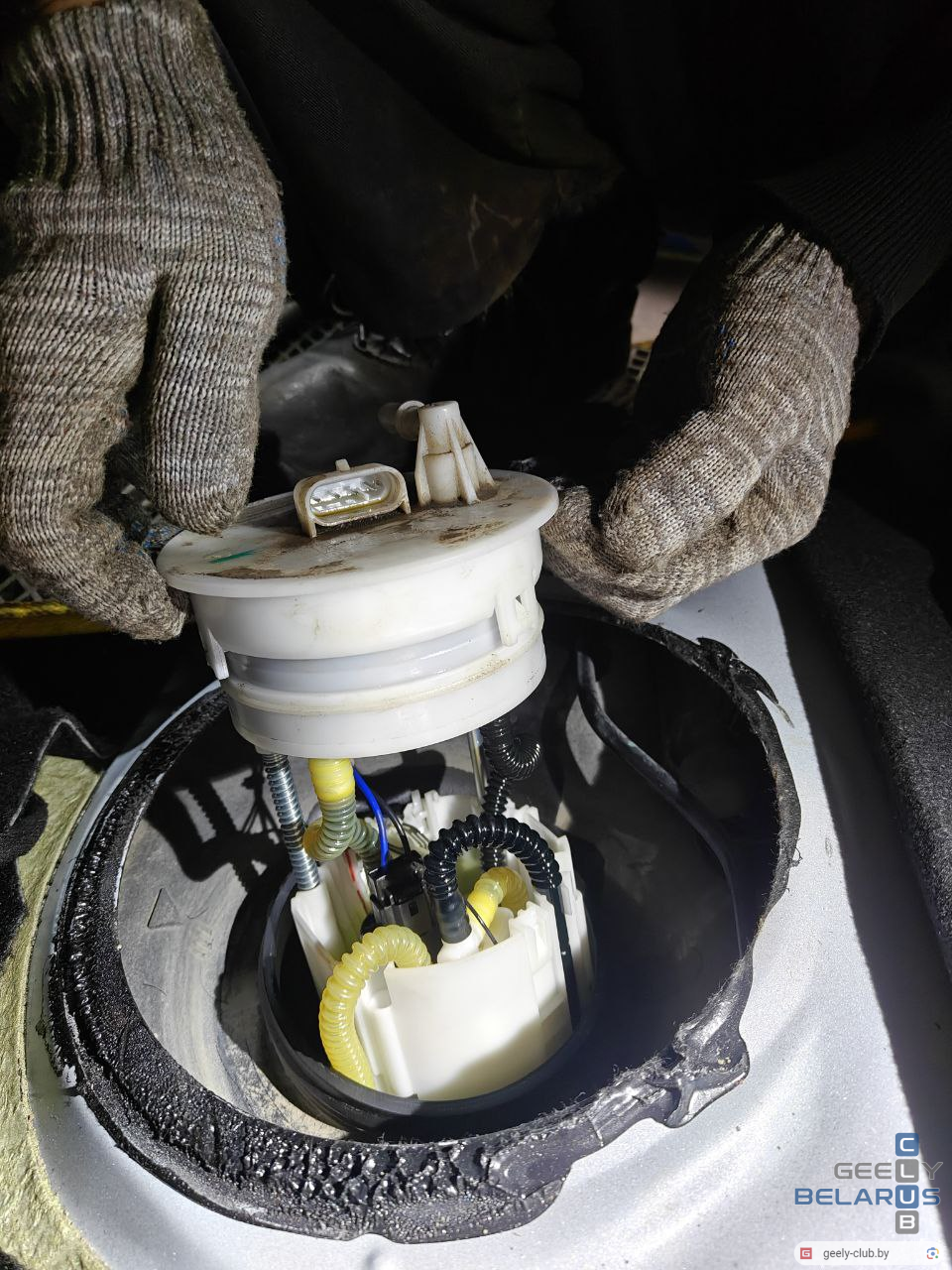

Подскажите, где находится топливный фильтр Эмгранд х7 NL-4

У Geely Emgrand X7 Nl-4 топливный фильтр находится в корпусе насоса в верхней части
Колба топливного насоса и фильтра Эмгранд Х7 2018-
И его не поменять, под насосом еще есть сетка, сетка сделана из материала который забился к 70000 пробега.
