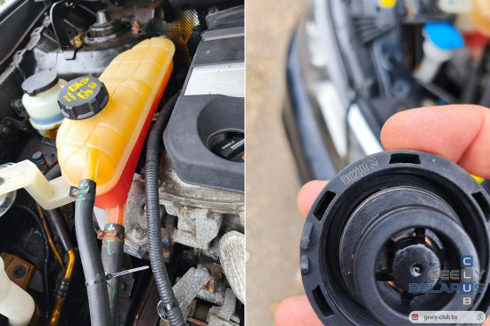

Друзья, потерял пробку расширительного бачка охлаждающей жидкости EMGRAND X7 NL-4 двигатель 2.0
С чего подходит или какой номер пробки

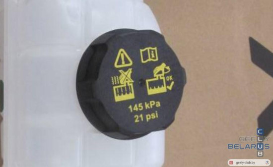

В оригинале и для aftermarket GEELY крышка предлагается, как отдельно, так и варианте с расширительным бачком (в сборе).
Первый вариант на белорусском рынке недоступен. А бачок в сборе с пробкой где-то в эквиваленте под 25 usd.
Думаю, вам это не нужно. Есть альтернативное рабочее решение исключительно по пробке.
Geely Emgrand NL-4 expansion tank cap

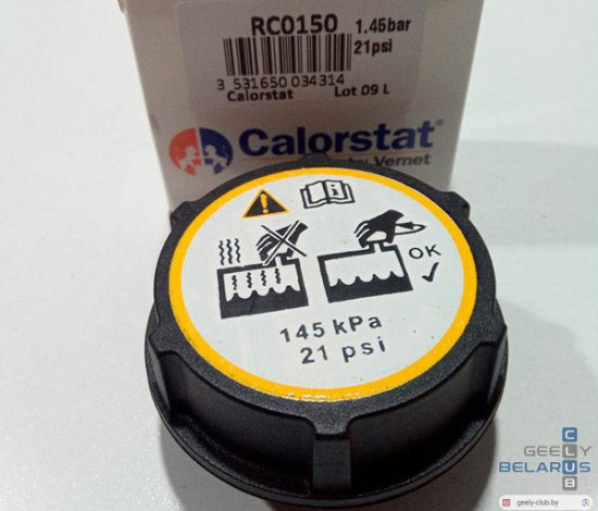

По крышке GEELY параметры клапаны 145 kPa 21 psi
Попробуйте крышку расширительного бачка Vernet RC0150
Vernet RC0150
Vernet RC0150
