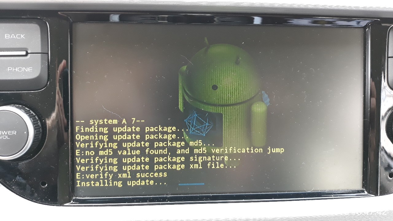

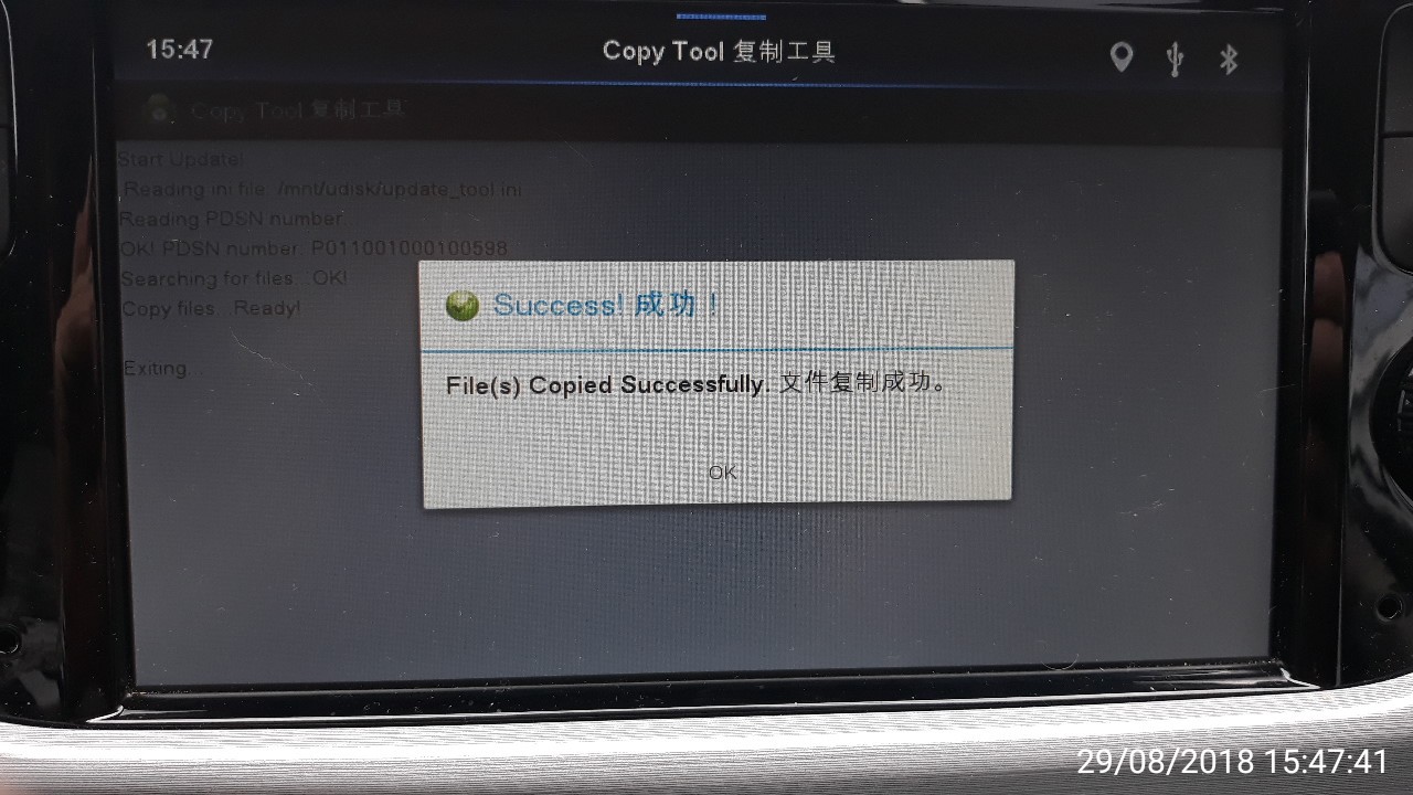

sasham66
Сообщения: 24
Re: Штатная навигация для Geely Atlas Luxury
Непрочитанное сообщение sasham66 »
maxve писал(а): 29 авг 2018, 22:01 На каком месте остановились?
Пошло обновление
Пошло обновление
