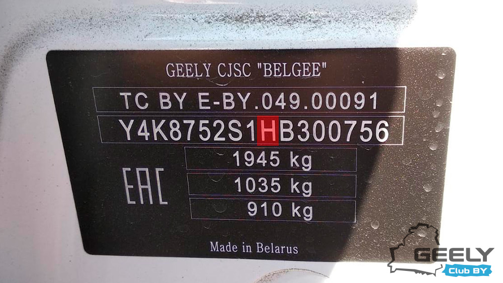

В Geely Atlas, Geely Emgrand X7, Geely Emgrand 7 - эта табличка на раме передней пассажирской двери.
Выглядит вот так:
VIN Geely Atlas - расшифровка. Как определить год выпуска?
ОБРАТИТЕ ВНИМАНИЕ НА 10-й ЗНАК НА КОДЕ ИЗ 17-ти СИМВОЛОВ.

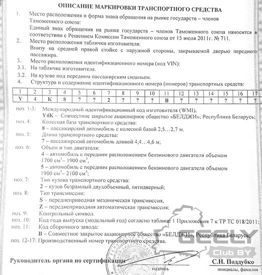

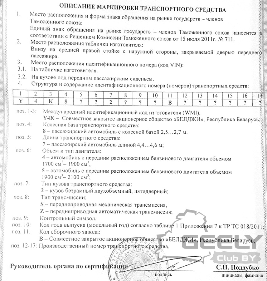

Ниже данные из сертификата, где описаны правила маркировки на табличке изготовителя.
ОПИСАНИЕ МАРКИРОВКИ ТРАНСПОРТНОГО СРЕДСТВА
1. Место расположения и форма знака обращения на рынке государств – членов Таможенного союза:
Единый знак обращения на рынке государств - членов Таможенного союза наносится в соответствии с Решением Комиссии Таможенного союза от 15 июля 2011 г. № 711.
2. Место расположения таблички изготовителя:
Внизу на средней правой стойке с наружной стороны, закрываемой дверью переднего пассажира.
3. Место расположения идентификационного номера (код VIN):
3.1. На табличке изготовителя.
3.2. На кузове под передним пассажирским сиденьем.
4. Структура и содержание идентификационного номера (номеров) транспортных средств:
1234567891011121314151617
Y4K87?2?? ?B??????
поз. 1-3: Международный идентификационный код изготовителя (WM1),
Y4K - Совместное закрытое акционерное общество «БЕЛДЖИ», Республика Беларусь;
поз. 4: Колесная база транспортного средства:
8 - пассажирский автомобиль с колесной базой 2,5...2,7 м.
поз. 5: Длина транспортного средства:
7 - пассажирский автомобиль длиной 4,4...4,6 м;
поз. 6: Объем и тип двигателя:
4 - автомобиль с передним расположением бензинового двигателя объемом 1700 см3 - 1900 см3,
5 - автомобиль с передним расположением бензинового двигателя объемом 1900 см3 - 2100 см3;
поз. 7: Тип кузова транспортного средства:
2 - кузов безрамный двухобъемный, пятидверный;
поз. 8: Тип трансмиссии:
S – переднеприводная механическая трансмиссия,
Z - переднеприводная автоматическая трансмиссия;
поз. 9: Контрольный символ.
поз. 10: Код года выпуска (модельный год) согласно таблице 1 Приложения 7 к ТР ТС 018/2011;
поз. 11: Код сборочного завода:
В - Совместное закрытое акционерное общество «БЕЛДЖИ», Республика Беларусь;
поз. 12-17: Производственный номер транспортного средства.

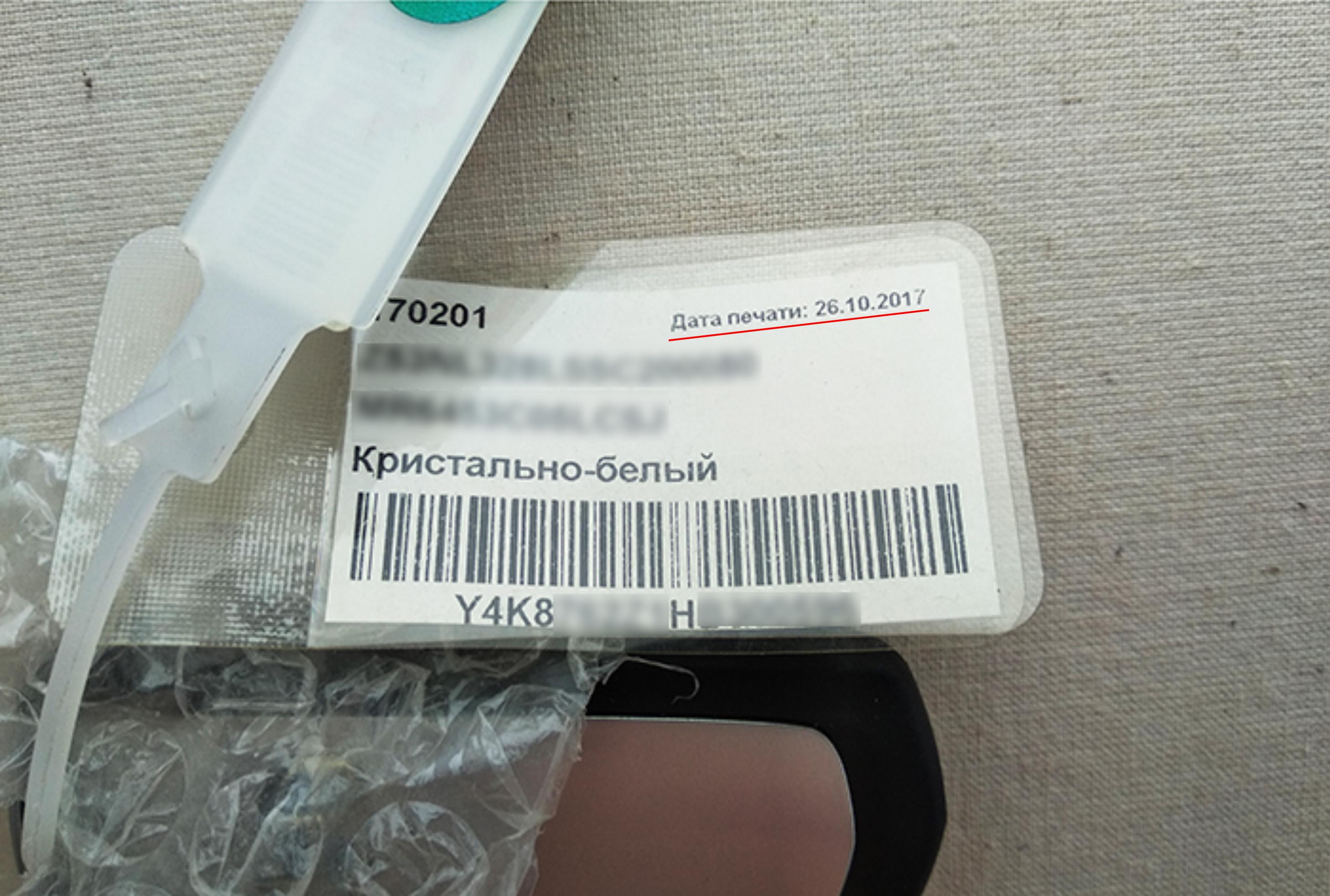

Как узнать месяц выпуска на бирке второго бесконтактного ключа????????????
Расшифровка VIN Geely. Реальна ли -СКИДКА% на автомобиль предыдущего года? Узнать год выпуска своего Geely!
denisio писал(а): 12 июн 2019, 15:04 Как узнать месяц выпуска автомобиля Geely (БелДжи) на бирке второго бесконтактного ключа???
Информация для размышления:
Можно по разному трактовать надпись, но навевает мысль, что Дата соответствует реальной Дате изготовления авто.
Как видно в VIN-коде Geely Atlas 10 знак - H. Согласно ОПИСАНИЮ МАРКИРОВКИ ТРАНСПОРТНОГО СРЕДСТВА государств – членов Таможенного союза определяется как - 2017 год.
Хотя БелДжи дату производства авто исчисляет с момента выезда автомобиля за пределы проходной (КПП) автозавода.
Дата на бирке бесконтактного smart ключа GEELY ATLAS (БелДжи) и VIN c 10-символом "H", который соответствует 2017 год выпуска согласно описанию маркировки ТС государств-членов Таможенного Союза.

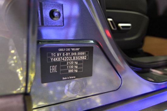

Задавал вопрос менеджеру, что за дела с сопоставлением номера VIN и года (даты выпуска) авто?
Со слов менеджера - на заводе есть часть "переходных VIN-номеров", которые используют в наступившем 2020-м с символом "K".
В то же время встретил фото в статье о выпуске в декабре 2019 20 тыс. Geely которым оказался Атлас, и судя по фото VIN-код на нем уже с символом "L" был - т.е. выпуск 2020 :?
p.s. Дело ясное - что дело темное
