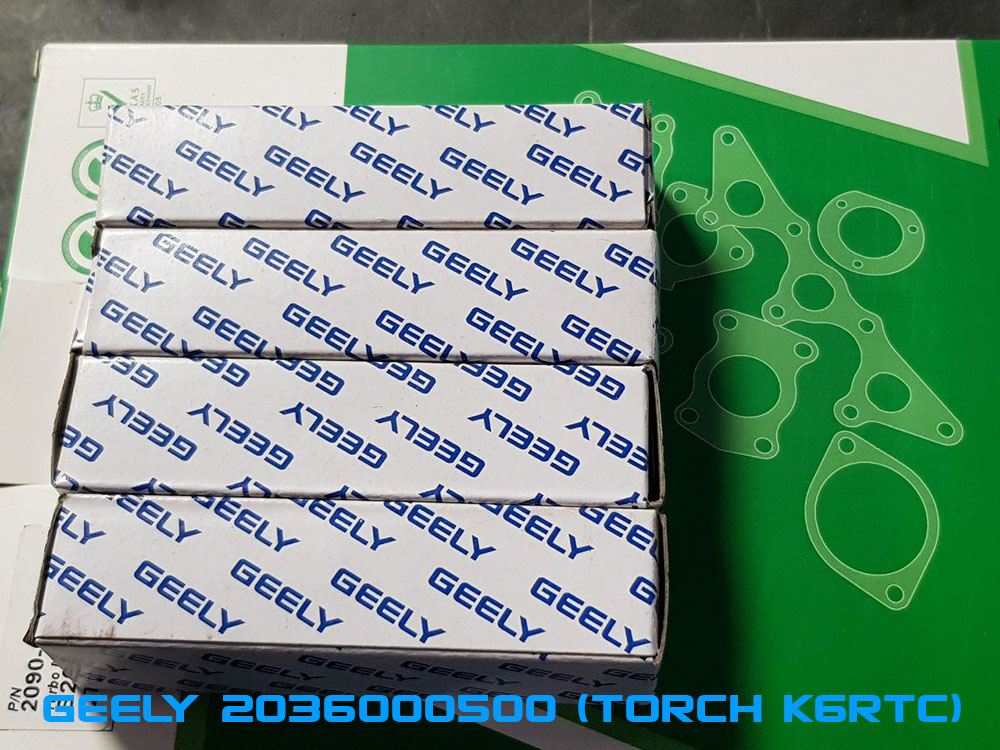

ОРИГИНАЛЬНЫЕ СВЕЧИ GEELY
При пробеге 20000 км на ТО-2 в перечне регламентных работ технического обслуживания есть пункт - Замена свечей зажигания.
Это справедливо для каждых 20000 км пробега или 24 месяцев (что наступит скорее) для Geely Atlas, Geely Emgrand X7, Geely Emgrand 7.
Geely 2036000500 (TORCH K6RTC)
Для Джили Атлас свечи зажигания 2036000500 Geely (в коробочке будут лежать TORCH K6RTC).
Свечи TORCH K6RTC применяются во многих двигателях автомобилей марки Geely. В том числе и на двигатели внутреннего сгорания JLD-4G20, JLD-4G24.
