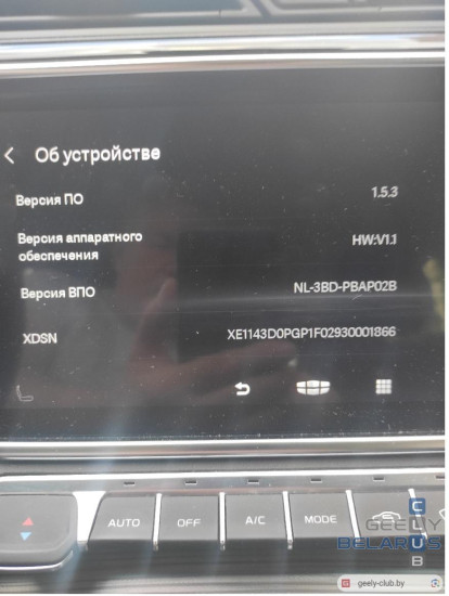

Вопрос простой - кому-то удалось установить с флэшки ES Проводник на ГУ Атлас Про NL-3B (сентябрь 2023 г.) с прошивкой 1.5.3?
У меня не получилось ни по одному из описанных тут и в других источниках методу.
Если есть такие счастливчики, прошу поделиться опытом.
Версия прошивки ГУ Geely Atlas PRO NL-3B (сентябрь 2023 г.)
