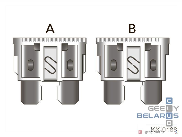

Предохранители защищают цепи электроприборов от перегрузки, что позволяет предотвратить повреждение автомобильного электрооборудования. Перегорание предохранителя указывает на то, что защищаемая этим предохранителем цепь неисправна и не работает должным образом. Если предполагается, что предохранитель перегорел, следует извлечь его из блока предохранителей и проверить, не перегорела ли металлическая проволока внутри предохранителя.
А — исправный предохранитель
В — перегоревший предохранитель

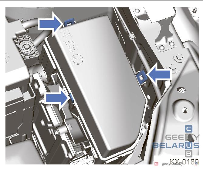

1. Откройте капот моторного отсека.

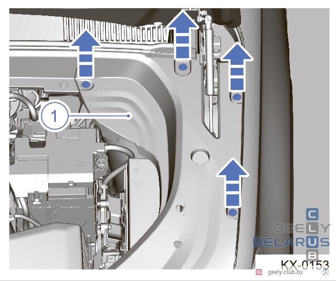

2. Извлеките фиксаторы в направлении вверх и снимите верхнюю облицовочную панель (1) блока предохранителей в моторном отсеке.

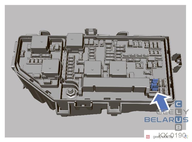

3. Чтобы получить доступ к предохранителям, разблокируйте защелки крышки блока предохранителей и снимите крышку.

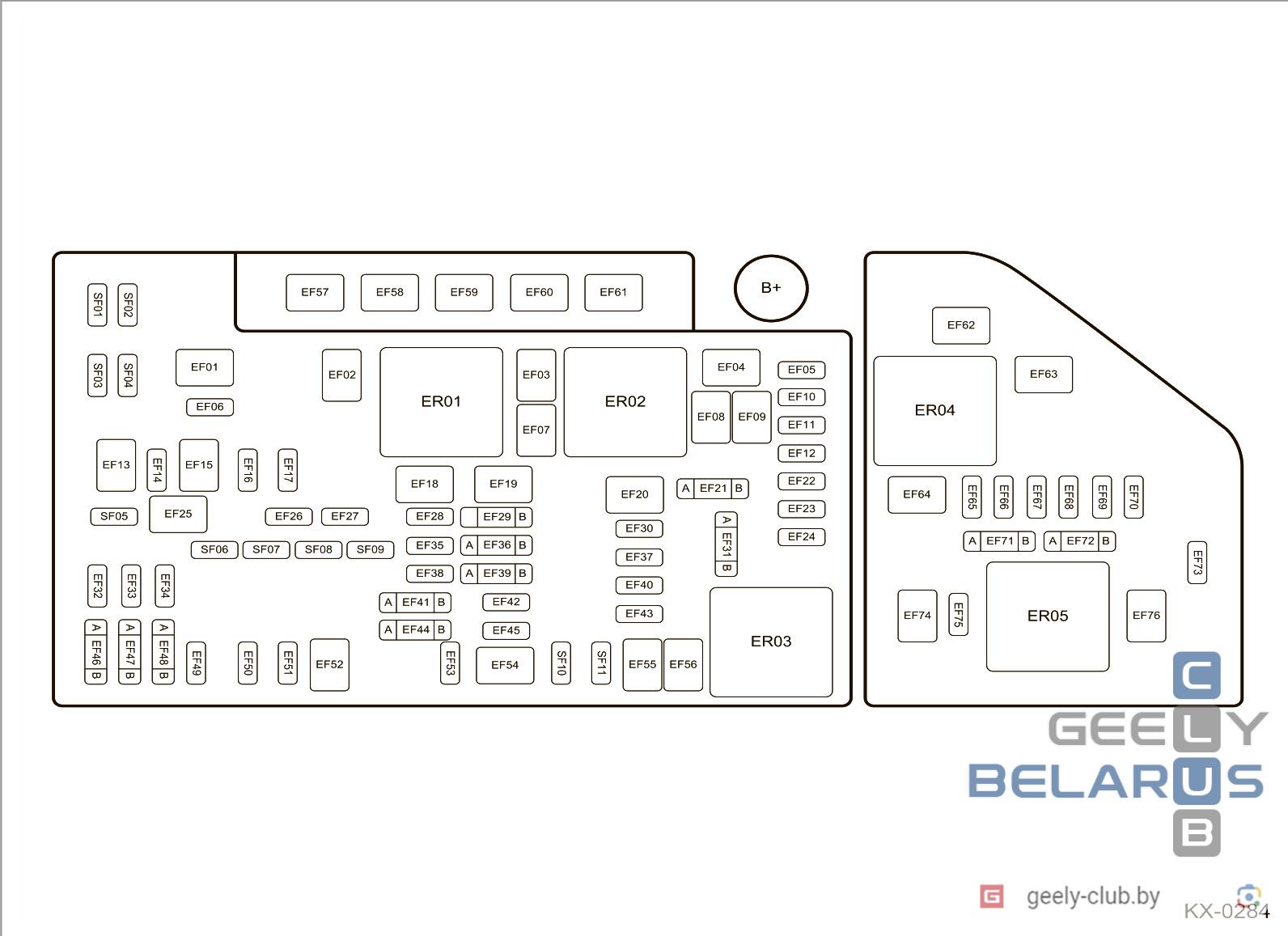

Обозначение предохранителя Наименование Номинальный ток (ампер) Описание
EF04 Предохранитель электродвигателя переднего стеклоочистителя 30 А -
EF07 Главный предохранитель двигателя (управление динамикой автомобиля) 40 А -
EF08 Главный предохранитель двигателя (управление динамикой автомобиля) 60 А -
EF16 Предохранитель правой бпок-фары 20 А -
EF17 Предохранитель левой блок-фары 20 А -
EF27 Предохранитель переднего радара 5А При наличии
EF28 Предохранитель левой блок-фары 20 А -
EF29 Предохранитель выключателя стоп-сигналов 5А -
EF35 Предохранитель правой бпок-фары 20 А -
EF41A Предохранитель шасси 5А -
EF41B Предохранитель питания вывода управления системой контроля расстояния при парковке 5А При наличии
EF42 Предохранитель модуля системы пассивной безопасности (SRS) 5А -
EF44A Предохранитель датчика управления корректором фар 5А -
EF44B Предохранитель датчика положения педали акселератора 5А -
EF51 Предохранитель питания звукового сигнала 20 А -
EF52 Предохранитель электродвигателя стеклоомывателя 25 А -
EF55 Предохранитель обогрева ветрового стекла 40 А При наличии
EF56 Предохранитель обогрева ветрового стекла 40 А При наличии
EF60 Предохранитель насоса охлаждающей жидкости двигателя 60 А -
EF61 Предохранитель вентилятора системы охлаждения двигателя 60 А Тип 1
EF61 Предохранитель вентилятора системы охлаждения двигателя 80 А Тип 2
EF63 Предохранитель электродвигателя стартера 30 А -
EF65 Предохранитель датчиков ЕСМ 10А -
EF66 Предохранитель питания блока ЕСМ 20 А -
EF67 Предохранитель электромагнитного клапана двигателя 15А При наличии
EF69 Предохранитель блока управления двигателем 5А -
EF70 Предохранитель блока управления коробкой передач 15А 8-ст. АКПП
EF71A Предохранитель катушки зажигания 15А -
EF71B Предохранитель датчика кислорода 15А -
EF74 Предохранитель блока управления исполнительным устройством коробки передач 30 А -
EF76 Предохранитель блока управления исполнительным устройством коробки передач 30 А -
* Предохранители с номерами, начинающимися c SF, являются резервными предохранителями

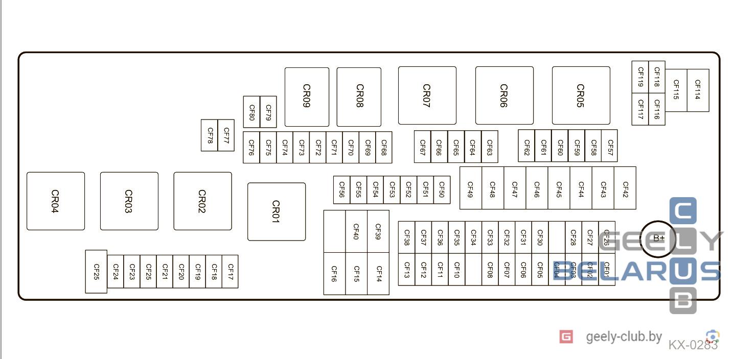

Блок предохранителей в салоне

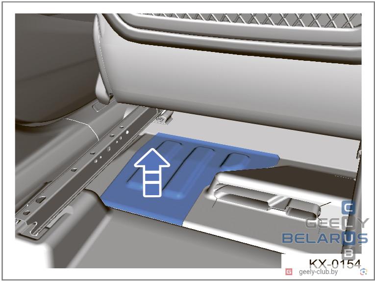

Блок предохранителей находится в дополнительном отделении под водительским сиденьем. Для получения доступа к предохранителям снимите панель под водительским сиденьем.
CF01 Предохранитель модуля водительской двери 30 А -
CF02 Предохранитель модуля передней пассажирской двери 30 А -
CF03 Предохранитель блока управления температурой 10А -
CF04 Предохранитель заднего габаритного фонаря 5А При наличии
CF05 Предохранитель блока переключателей центральной консоли, дисплея центральной консоли и дисплея со стороны пассажира 7,5 А -
CF06 Предохранитель модуля системы информирования водителя, дисплея системы информирования водителя (DIS) 5А -
CF08 Предохранитель модуля рулевого колеса и модуля связи BLE NFC 5А -
CF10 Предохранитель модуля селектора переключения передач, модуля переключателя режимов движения и блока переключателей центральной консоли 5А -
CF11 Предохранитель модуля антенны системы телематики и связи, датчика дождя и освещенности и радиочастотной антенны 5А -
CF12 Предохранитель модуля шлюза автомобиля 5А -
CF13 Предохранитель головного блока информационно-развлекательной системы 15А -
CF14 Предохранитель модуля вентилятора 40 А -
CF15 Предохранитель разъема пассажирского сиденья 30 А При наличии
CF16 Предохранитель разъема водительского сиденья 30 А При наличии
CF17 Предохранитель модуля рулевого колеса 15А При наличии
CF26 Предохранитель диагностического разъема OBD II 10А -
CF27 Предохранитель модуля PDC 5А Тип 1
CF27 Предохранитель модуля PDC 10А Тип 2
CF28 Предохранитель катушки реле 5А -
CF32 Предохранитель левого и правого блоков управления системы обнаружения препятствий 5А При наличии
CF33 Предохранитель модуля левой задней двери 25 А -
CF35 Предохранитель главного контроллера системы активной безопасности 5А При наличии
CF36 Предохранитель модуля правой задней двери 25 А -
CF39 Предохранитель блока управления аудиосистемой 20 А При наличии
CF43 Предохранитель модуля двери багажного отделения с электроприводом 30 А При наличии
CF44 Предохранитель модуля заднего сиденья 30 А При наличии
CF46 Предохранитель центрального блока управления 40 А -
CF48 Предохранитель цепи + катушки фильтра 30 А -
CF49 Предохранитель центрального блока управления 40 А -
CF52 Предохранитель модуля SRS 5А -
CF54 Предохранитель модуля топливного насоса 20 А -
CF56 Предохранитель электродвигателя заднего стеклоочистителя 15А -
CF59 Предохранитель электронного блока управления дифференциалом 15А При наличии
CF63 Предохранитель розетки 12 В в центральной консоли 15А -
CF64 Предохранитель розетки 12 В в багажном отделении 15А При наличии
CF65 Предохранитель USB заднего ряда сидений 10А При наличии
CF68 Предохранитель USB / беспроводной зарядки 10А -
CF69 Предохранитель комбинации приборов 7,5 А -
CF70 Предохранитель блока переключателей задней консоли 5А При наличии
CF71 Предохранитель модуля верхнего люка 20 А При наличии
CF72 Предохранитель модуля HUD 5А При наличии
CF73 Предохранитель фронтальной камеры 5А При наличии
