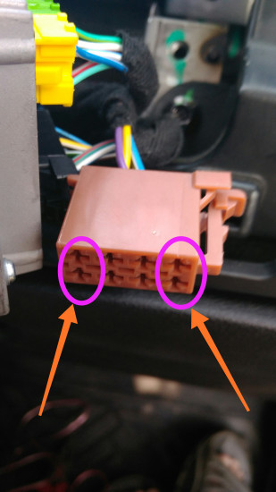

3.Видим красно-коричневую фишку - это и есть звук (фото) Вот сюда один конец косы автозвука через рожковые наконечники (надо купить)

Фото

а где в этой фишке правый или левый канал

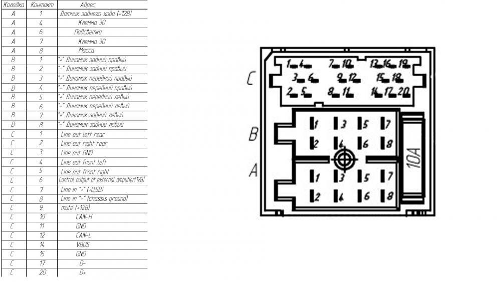

kosalepet писал(а): 29 авг 2018, 12:22 а где в этой фишке правый или левый канал
Странно, почему вторая фотка не опубликовалась
Фото

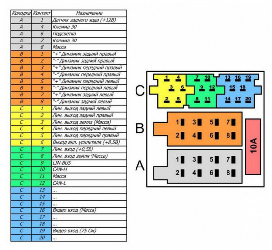

Распиновка.
