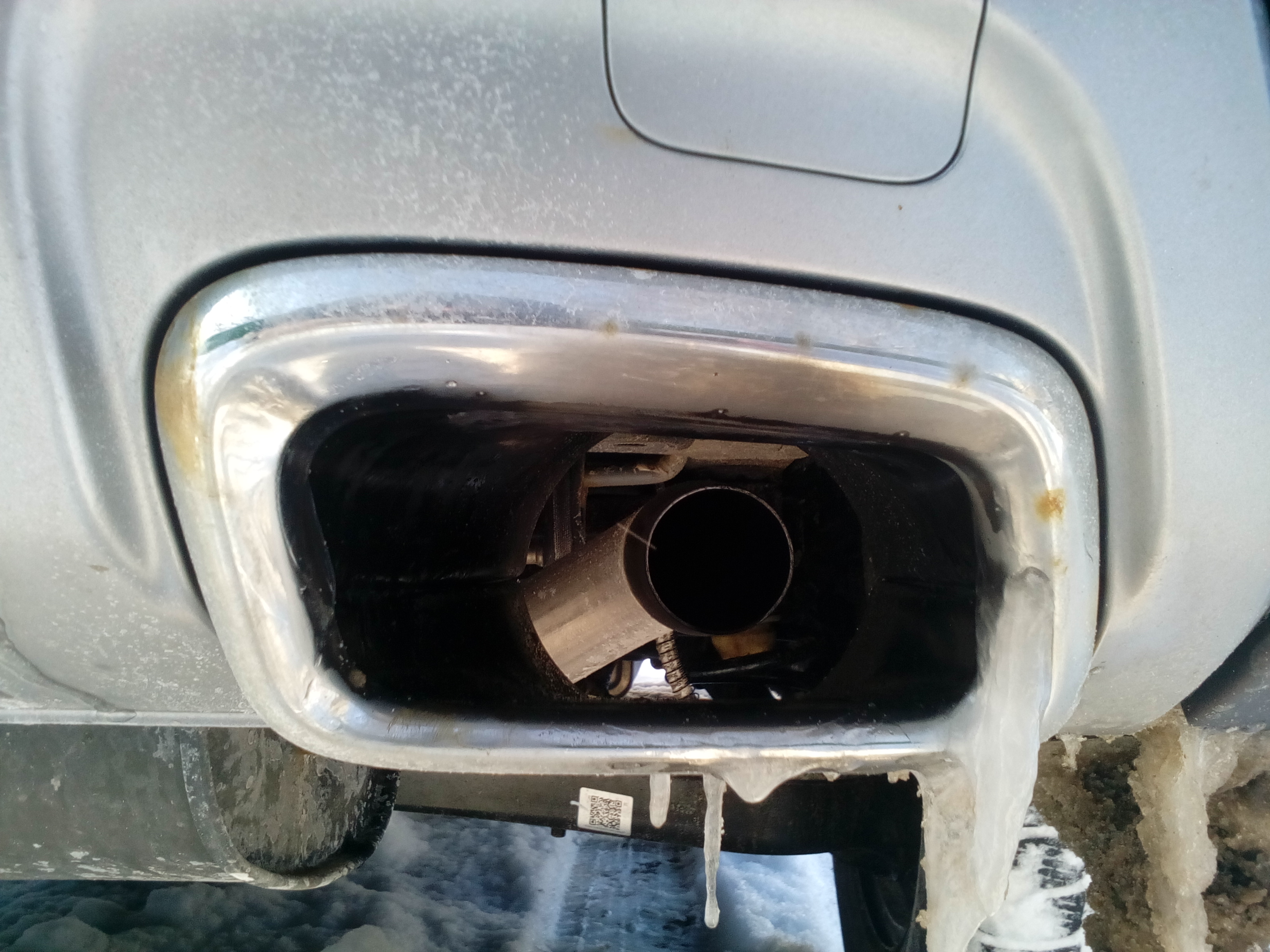

Пробег 4000 км., мойка достаточно частая насколько это возможно при этой погоде. И уже ржавчина!
Думаю, накладки эту зиму не переживут. Все видно во вложении. На ТО-0 обращу внимание дилера. Интересно, что они скажут.
А как у вас?

Такая же ерунда на двух машинах. Думал, что придётся обращаться по гарантии, но попробовал потереть пальцем по пятну и о чудо - все ржавые пятна отмылись))

На моих накладках пока такого нет, но я обратил внимание на остальные элементы кузова. Все двери и крылья сейчас покрыты мелкими рыжими ржавеющими пятнышками, зеркала, пластиковая накладка задней двери и задний бампер в том числе))). При ближайшем рассмотрении выяснил, что это металлические вкрапления, возможно, от материала тормозных колодок, которые въелись в ЛКП авто и цветут на его поверхности. По фото не совсем понятно, но возможно, та же история и у Вас.
Кстати, оттираются эти рыжики особенно с дверей очень проблематично.
Ржавчина на декоративной рамке выхлопной трубы

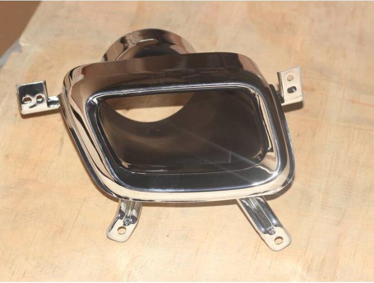

Скорее всего этот элемент выполнен из пластика с нанесением хрома сверху.
Поэтому там нечему ржаветь изнутри.
Предположу, что это металлическая пыль от колодок или извне, попавшая на рамку.
Та же и история и по ЛКП кузова (если у вас не черный, на котором мало видно), желтые "рыжики" - следствие окисления попавшей металлической пыли.
Попробуйте очистить.
Тем же средством от битумных пятен - Уайт-спирит или Очиститель битумных пятен BBF 500 мл (артикул BBF4624) (у этого средства высокие рейтинги и в тесте с аналогам он показал себя прекрасно. Цена/качество - 5/5).
Для пробы используйте какой-то малозаметный участок кузова. Следуйте указаниям в инструкции!
Дилер скорее всего сделает тоже самое или полиролью пройдется.

Если это пластик, то магнит брать не будет. Проверите магнитиком. С нерж. вряд ли будут ставить.
Сообщения: 268
Re: Ржавчина на декоративной рамке выхлопной трубы Atlas
Это не насадка на выхлопную трубу, это элемент бампера. Металла там быть не может.

Это не ржавчина, протрите тряпкой, на крайний случай еще и плюнте на тряпку, все уйдет.

Боюсь расстроить ребята. Но это ржавчина самого хрома. И сразу рыжие пылинки были. А потом и сам хром начинает слазить. Атлас 2.5 месяца 7000 пробега. И хром уже начал слазить(((((
