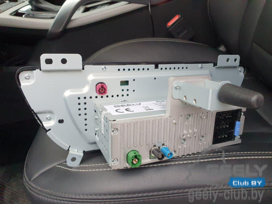

Вообще описание подходит мультимедийное ГУ, в котором предустановлена система Яндекс.Авто (сенсорное ГУ Ecarx 1127A).
Уже подключали вместо Pateo -> Ecarx 1127H;
А вместо Ecarx 1127H -> Ecarx 1127A
Поэтому первая и последняя системы совместимы.
На фото ниже разъёмы Ecarx 1127A
Разъёмы Ecarx 1127A
Разъёмы Ecarx 1127A

Добрый день. Не полностью совместимы. Нет подсветки на кнопках гу... Не совсем соответствует питание, видимо
