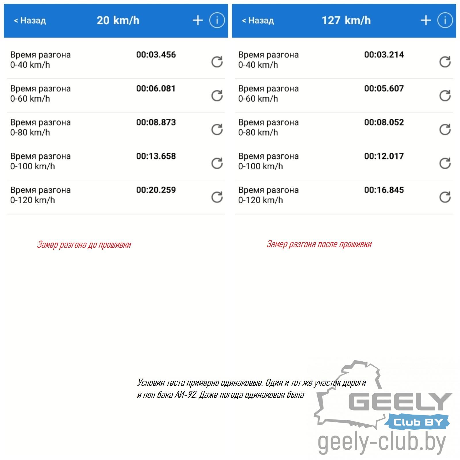

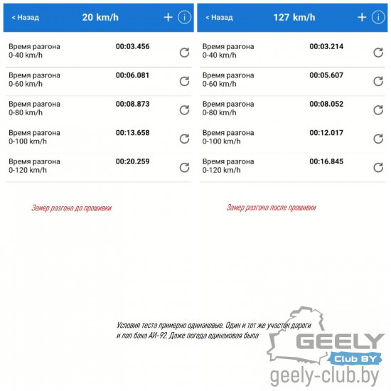

2. По "отзывчивости" авто, все как в описании на сайте. На педаль газа машина начала откликаться тут же, начала лучше тянуть на низах, да и в целом поехала быстрее. В городском потоке стало удобнее, да и на трассе в целом все тоже хорошо.
Тест замера разгона под спойлером.
► Показать

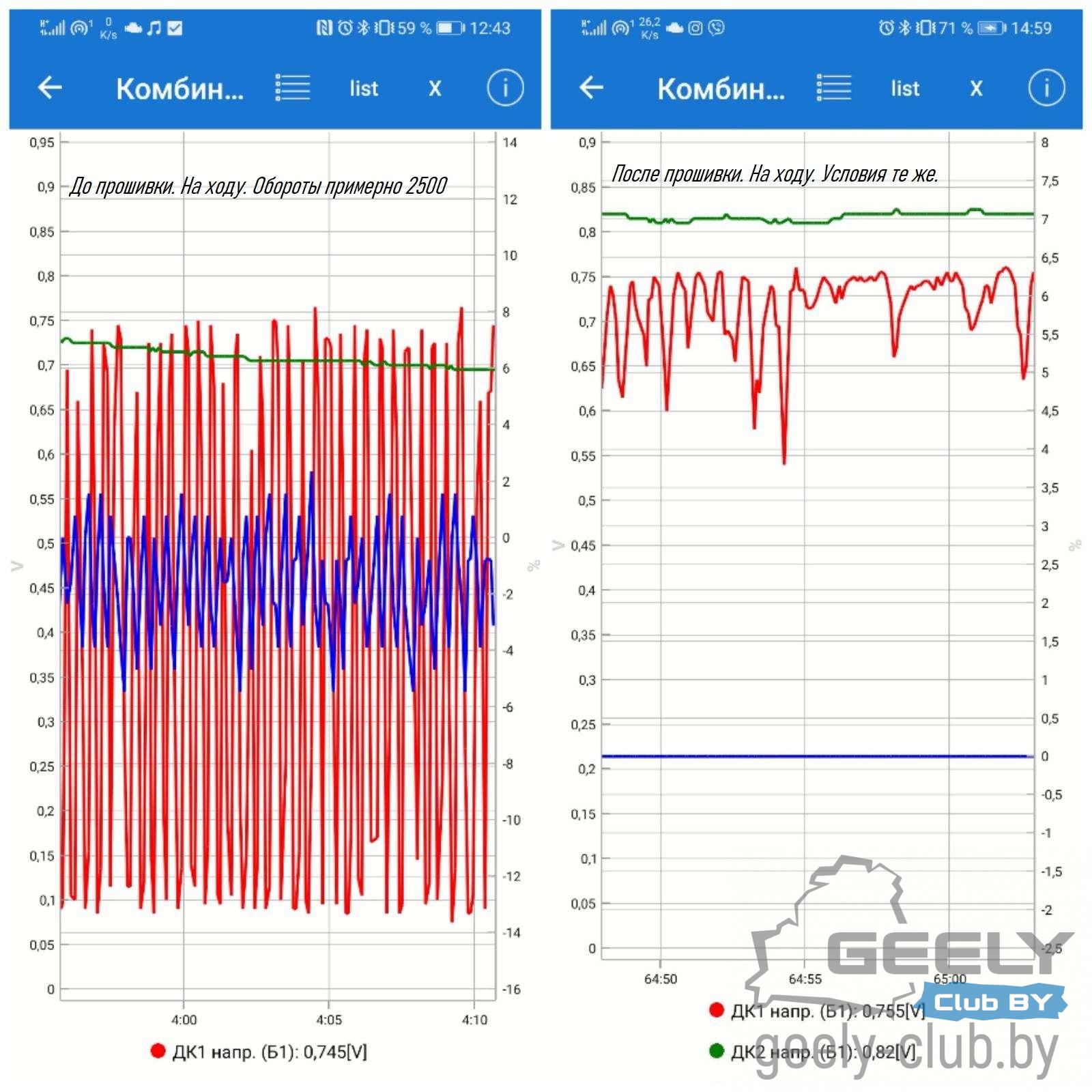

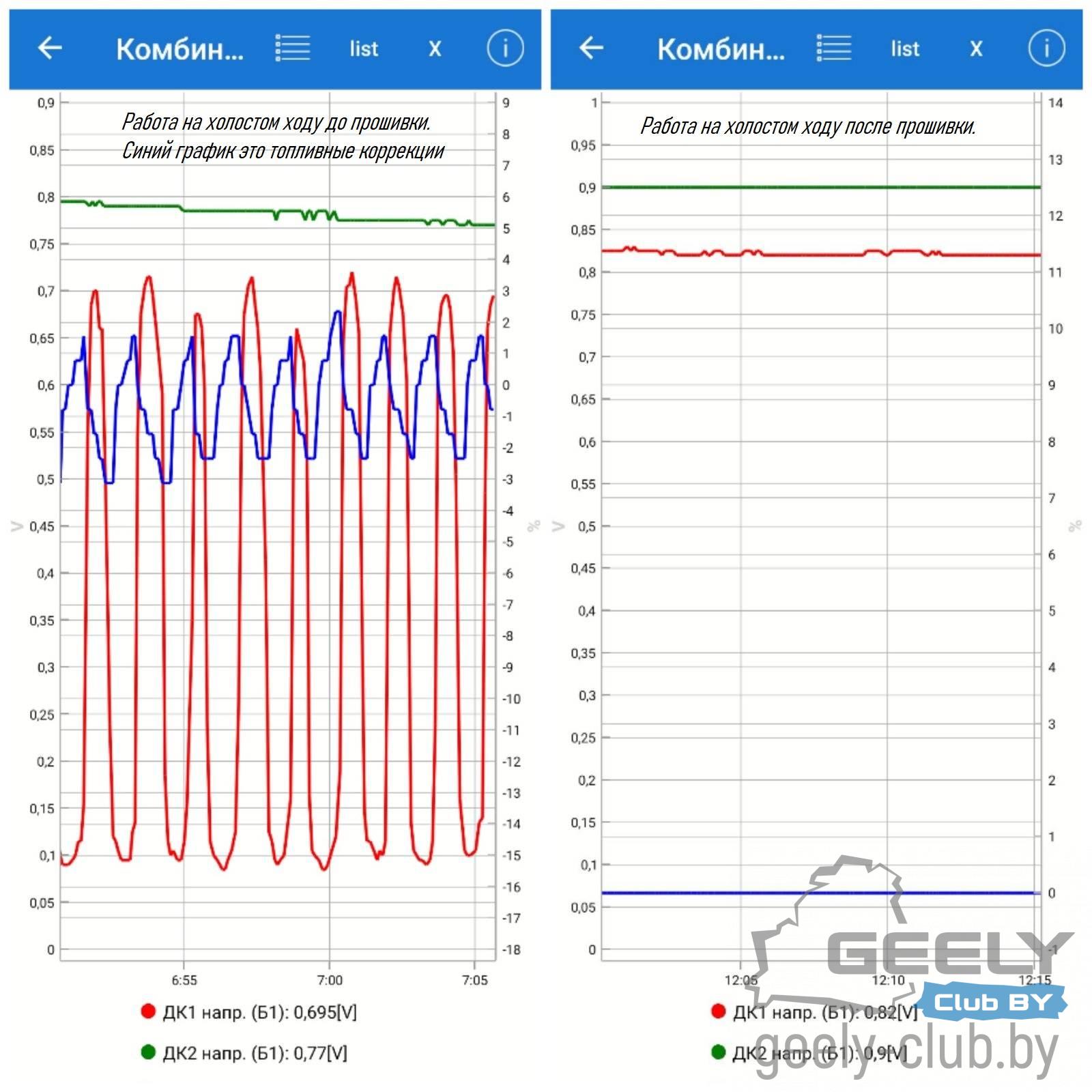

5. Показания ELM через программу Car Scanner

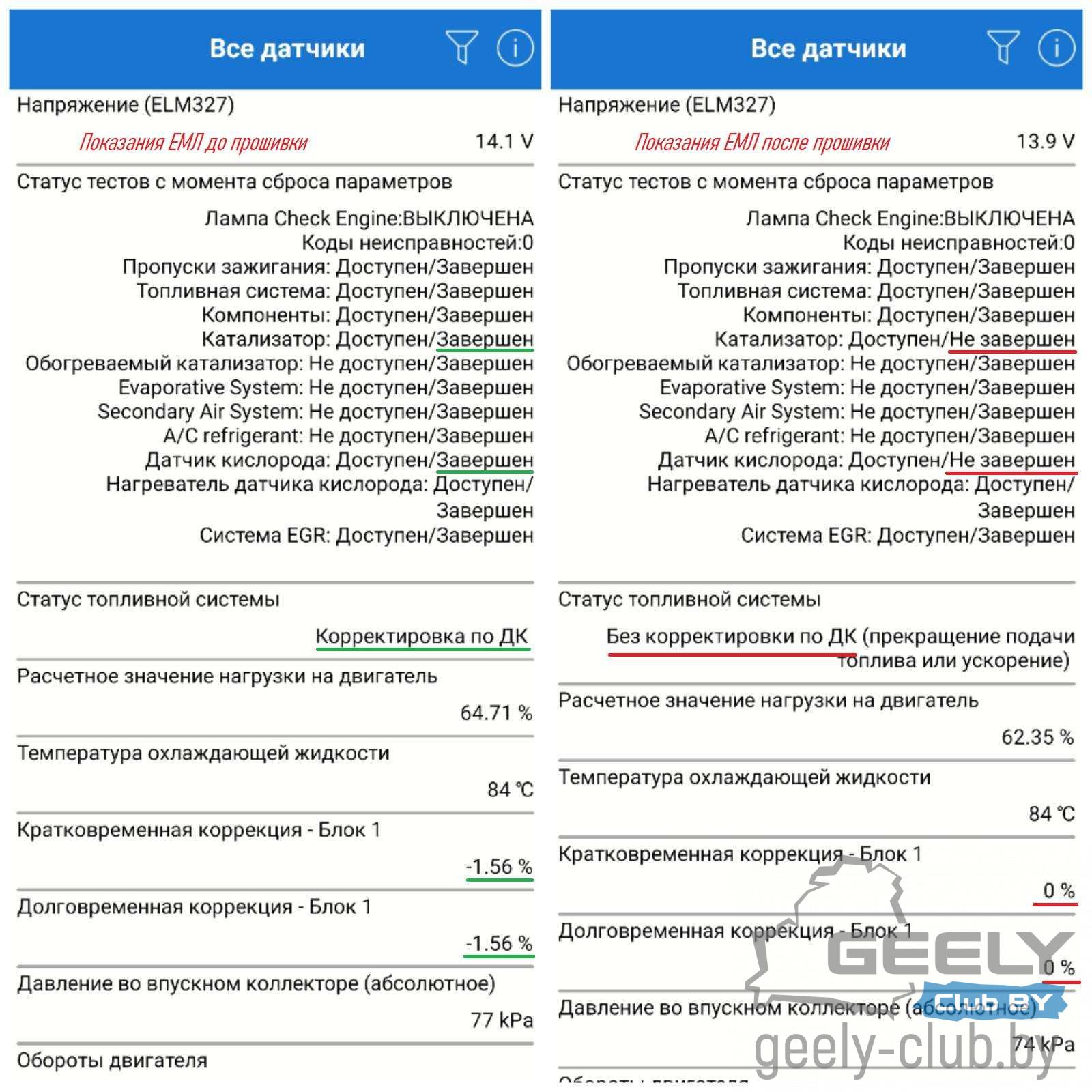

5.1 Не прошли внутренние тесты катализатор и датчик кислорода. Это заметил в первый день после прошивки, что и натолкнуло на дальнейшие разбирательства. На сколько я знаю (это не точно и могу ошибаться, поправьте) ЭБУ считывает показания с ДК (датчиков кислорода) записывает их в память, и на основе нескольких заездов, по средним значениям, дает заключение о состоянии работоспособности катализатора.
► Показать
5.2 Показания датчиков кислорода и топливные коррекции. При заводской прошивке авто считывает показания первого датчика кислорода и на основе его показаний корректирует топливо-воздушную смесь для наилучшего ее сгорания. Это правило должно работать на холостых оборотах и в установившемся режиме (когда едем на постоянной скорости по прямой). При ускорении этого может не происходить, чтобы смесь сделать богаче и повысить отдачу двигателя. Это если очень грубо. После перепрошивки, судя по показаниям ДК, смесь стала богатой постоянно, топливные коррекции отключились напрочь и при этом авто никаких ошибок не выдавало. Стоит отметить, что коррекции все-таки включались в очень узком диапазоне оборотов, при от 1800 до 2000 оборотов и от 2900 до 3100. Могу предположить, что это было сделано не специально. Но т.к. прошивка стоит денег, а в случае поломки двигателя никто ремонт не компенсирует, считаю что это серьезный "косяк".

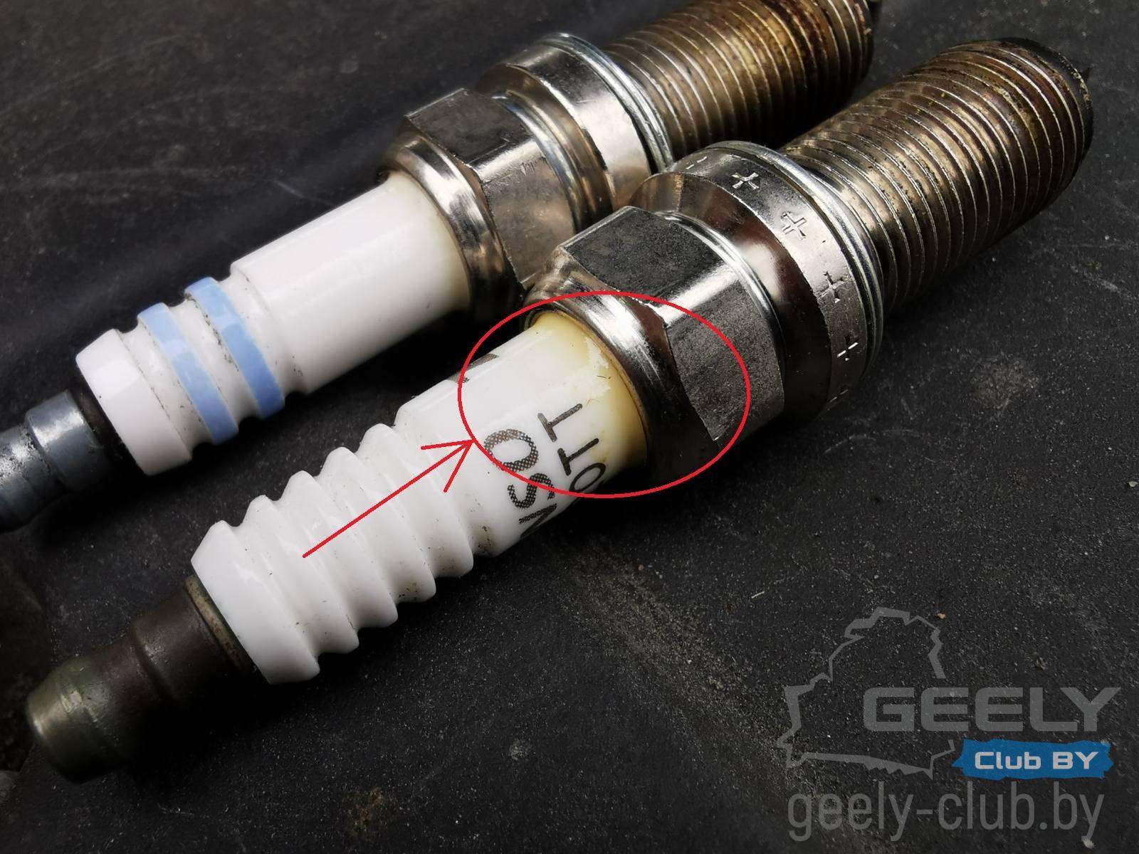

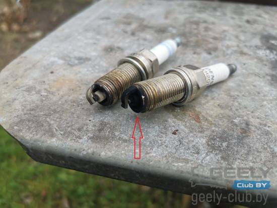

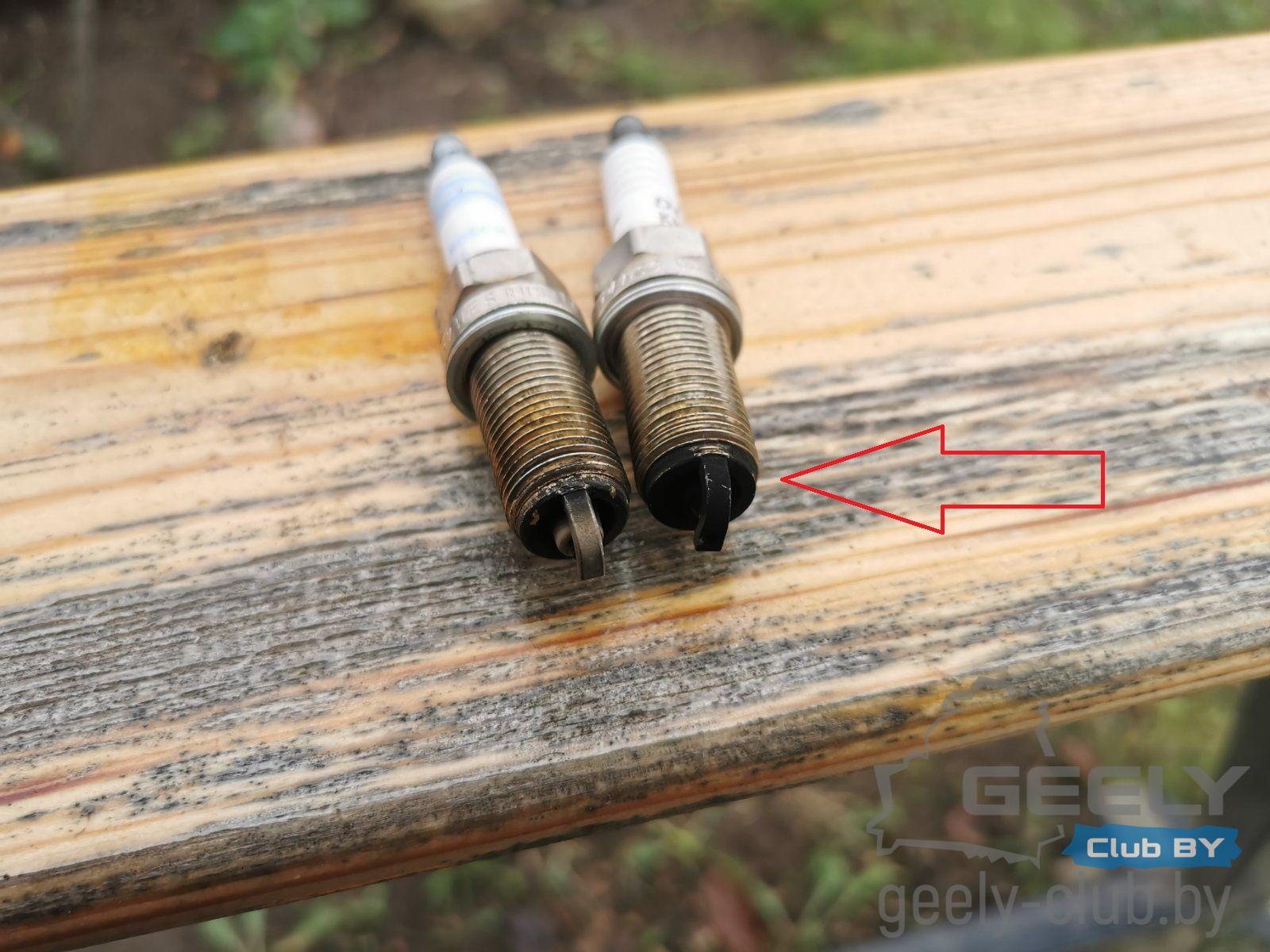

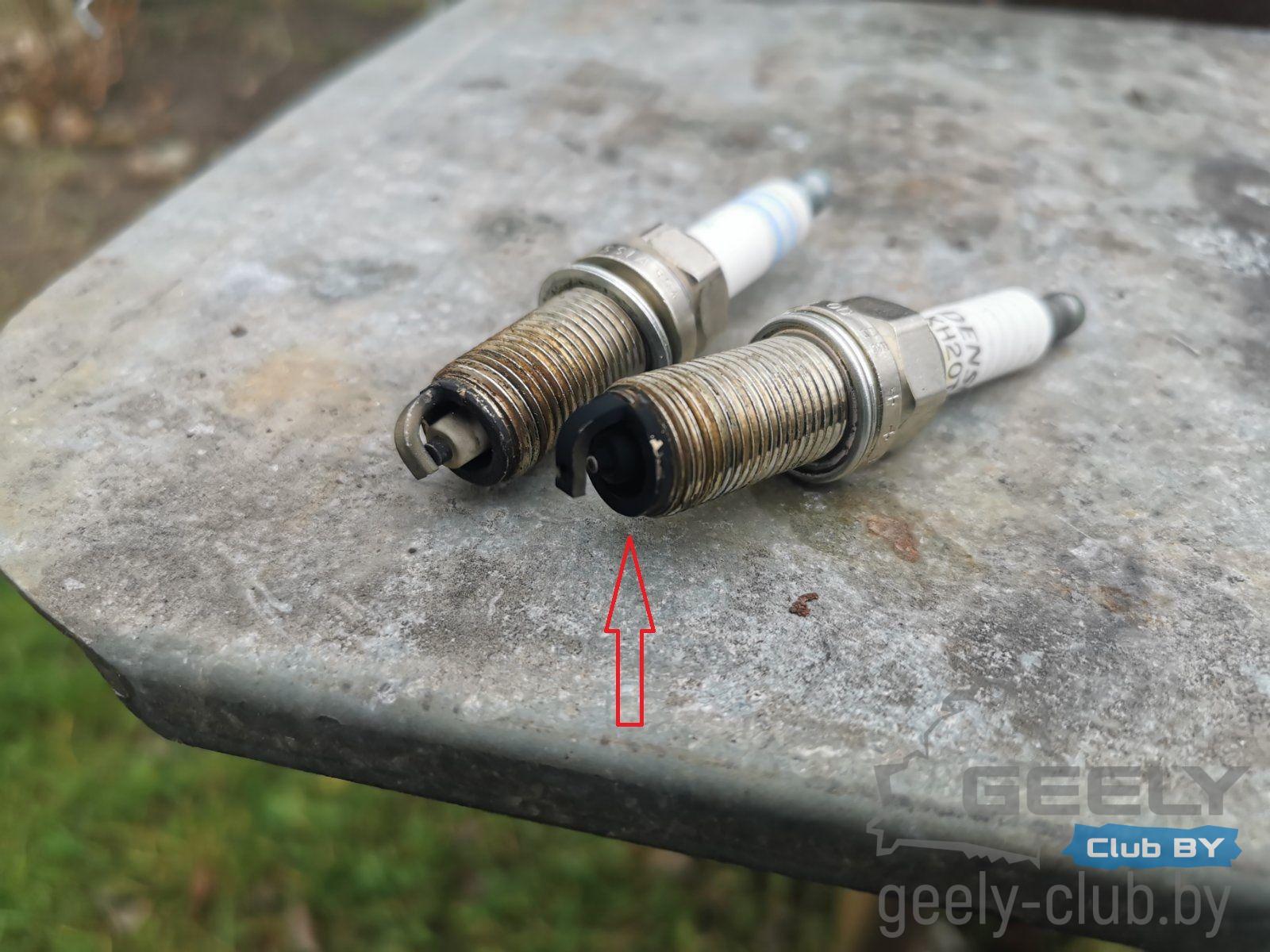

6. Свечи зажигания. После возврата на стоковую прошивку решил проверить состояние свечей. Далее на фото, свечка которая проехала 20 тысяч на 92-бензине и поменялась по регламенту. Красным отмечена свеча, которая проехала 6 тыс. км, из них последние 1,8 тыс. км после чип-тюнинга. Последние 3 заправки были АИ-95, т.е. в районе 1600 км. Обратите внимание на нагар на последней свече и на изменение цвета изолятора (перегрев).
► Показать

После всего сказанного. Всегда перед прошивкой уточняйте у мастера как достигается прирост мощности (ответ: методом коррекции 37 параметров - не убедителен), чем жертвуете, на каком топливе ездить, на что обратить внимание во время эксплуатации, возврат денег и ремонт авто, если что-то пойдет не так. Обязательно нужно "почитать" авто перед прошивкой на предмет ошибок. (Мне не читали). Обязательно нужно как минимум "почитать" авто после прошивки. (Мне почитали, после "наезда", но когда я сказал, что мой сканер пишет подозрительные показания датчика кислорода, сказали что ELM гов*о, приговорили ДК и что заправляюсь я каким-то ... не бензином. Стоит отметить, что все вернулось в норму после возврата на стоковую прошивку.) Чтобы не было субъективных рассуждений есть ли результат, то нужен стенд. До прошивки и после прошивки. Обязательно. У меня стенда не было и вся процедура прошивки заняла минут 15.
