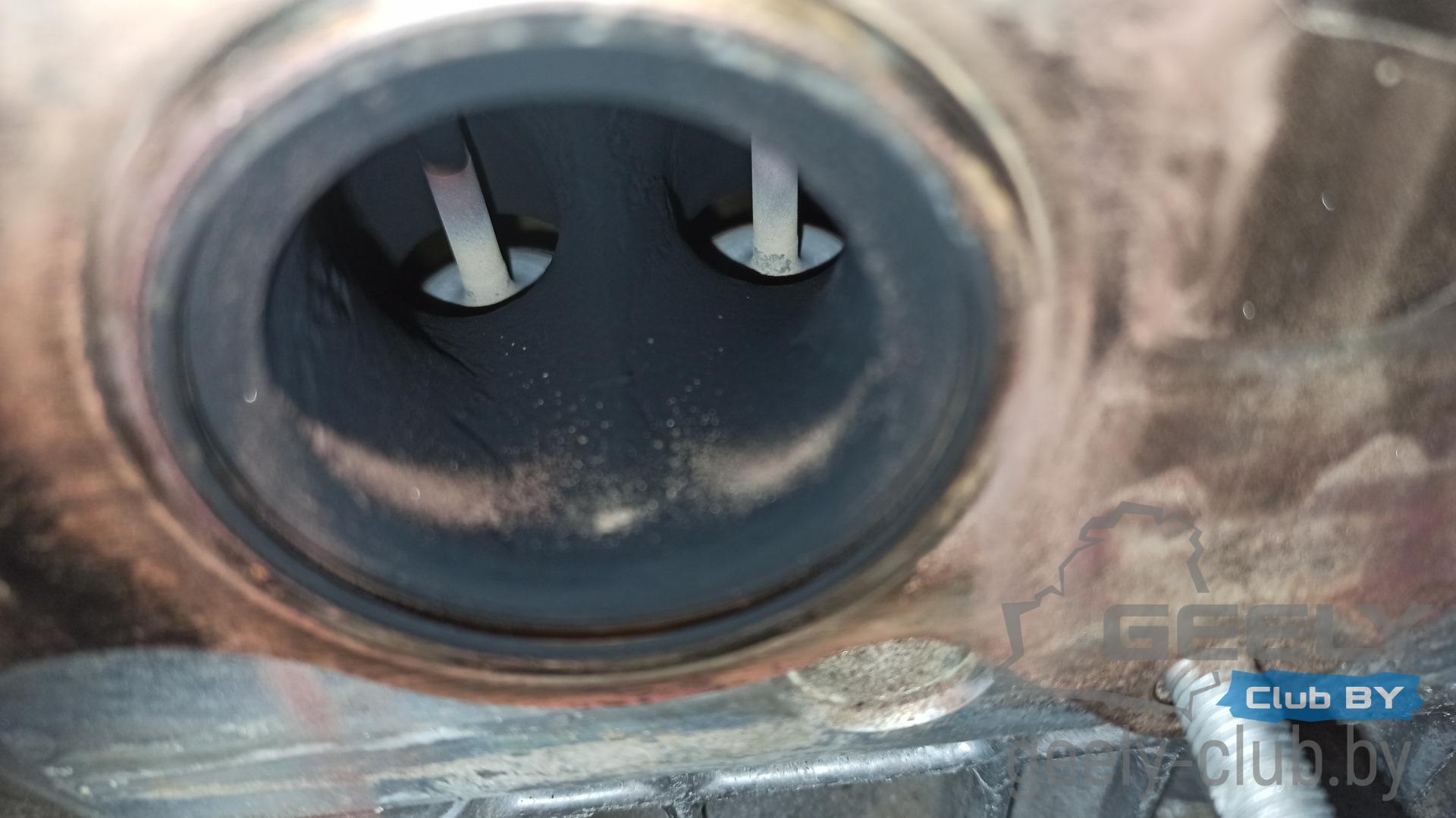

Расходы и затраты, если пойти по пути удаления катализатора Geely Atlas
1) Вырезка ката
150 руб работа, 100 руб пламегасители (хорошие!)
2) Понадобится прошивка ЕВРО 2
250 руб
3) Можно продать старый катализатор
в районе 100$
фото катализатора Geely Atlas из интернета

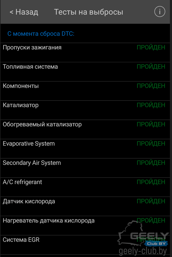

Была такая проблема на 70 тыс пробега. Если пробеги не длинные (до 100 км в день), то ячейки катализатора коксуются сажей.
Помогла присадка в топливо для промывки катализатора.
Диагностика после присадки:
до присадки
