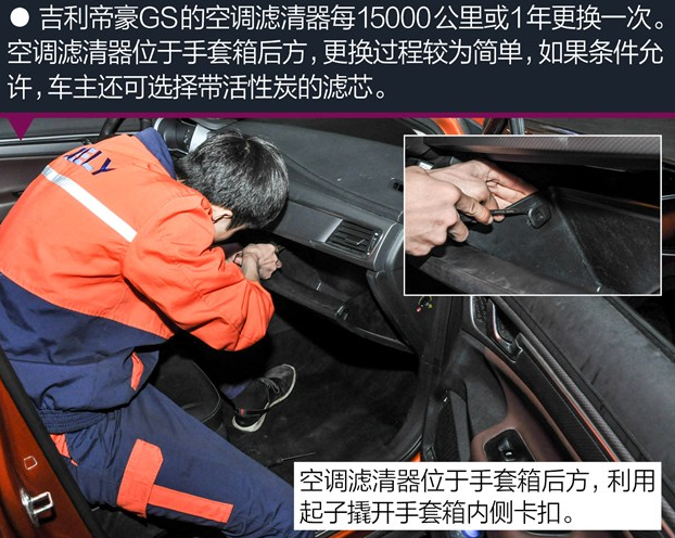

Фильтр кондиционера Geely GS находится в задней части перчаточного ящика. Доступ к нему осуществляется с салона автомобиля.
Воздушный фильтр системы вентиляции (салонник) меняют каждые 10 000 километров. Процесс замены относительно прост. Во-первых, нужна отвертка, чтобы извлечь фиксатор перчаточного ящика.

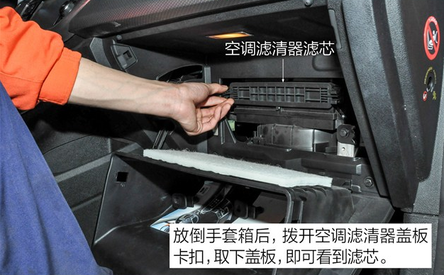

Как показано на рисунке, сняв перчаточный ящик, отсоедините защелку крышки фильтра кондиционера, снимите крышку, и вы увидите фильтрующий элемент.

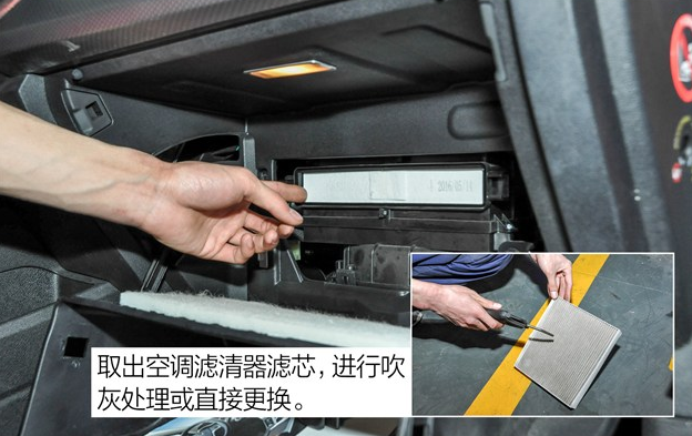

После завершения процесса разборки выньте фильтр кондиционера Geely GS, продуйте загрязнения или замените его новым.
Сборка производится в обратном порядке.
