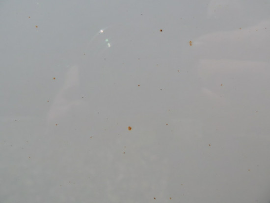

Мелкие светло-рыжие вкрапления по низу дверей, на бампере что может быть?

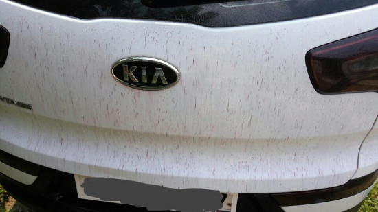

очиститель кузова и колесных дисков от металлических вкраплений. Средство расщепляет загрязнение за несколько минут, по завершению приобретая малиновый оттенок как на фото
Металлические частицы от отработки тормозных дисков, дорожной пыли, песко-солевой смеси, что посыпают дороги зимой (чего там только нету), попадают и прилипают на кузов. Далее идёт процесс окисления - металл этих частиц ржавеет (цвет светло-рыжий, где-то темнее). Именно этот результат вы видите у себя - рыжие точки. Точки будут везде, не только на бампере. Двери, пороги, крылья.
У вас, видимо, светлый авто, поэтому рыжие точки более отчётливо видны на ЛКП из-за контраста, бросаются в глаза. Не беспокойтесь, на темных автомобилях такие же точки есть, просто, не так заметны, как на белых или серых кузовах.
Все отмывается, но сильно не затягивайте по времени. Этот процесс повторяется ежегодно. Зимой интенсивнее налипает, к весне все "рыжеет" на солнышке
- Рыжие точки от металлических частиц с дорожного полотна
- Реакция средства по удалению рыжих металлических точек. Распыляется на кузов, держится несколько минут согласно инструкции, смывается
