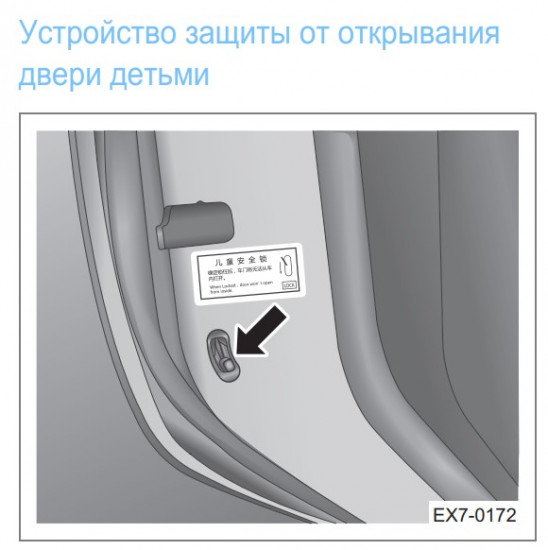

Taboo писал(а): 11 май 2021, 17:20 далее для высадки пассажира (сидящего за водителем) на остановке не глуша авто! пассажир самостоятельно потянул флажок блокировки двери в позицию "открыто" и попытался открыть дверь, но ничего не вышло...
Стоит убедиться, что в торце двери не сдвинут ползунок блокировка двери от открывания ребенком изнутри ("защита от детей") и второй момент изучить в руководстве по эксплуатации Эмгранд X7 раздел "Запирание и отпирание двери изнутри автомобиля" (страницы 103-104)
Устройство защиты от открывания двери детьми
стр.104 Руководства по эксплуатации Geely Emgrand X7 NL-4
Устройство защиты от открывания двери детьми Geely Emgrand X7 NL-4
Левая и правая задние двери оснащены устройствами защиты от открывания детьми.
Если на левом или правом заднем сиденье находится ребенок, следует задействовать предохранительное устройство. Устройства защиты от открывания дверей детьми находятся на наружных боковых краях задних дверей. Вставьте механический ключ в прорезь защитного устройства и поверните ключ против часовой стрелки, как показано на рисунке. Предохранительное устройство будет переведено в положение «блокировка». При таком положении замка дверь невозможно открыть изнутри, но можно открыть снаружи. Это гарантирует безопасность ребенка.
В целях безопасности после задействования предохранительных устройств рекомендуется проверить, можно ли открыть двери изнутри. Это позволит убедиться в том, что устройства защиты от открывания дверей детьми действуют нормально.

Alexis53 писал(а): 12 май 2021, 22:28 Эта функция сейчас есть на всех авто. Детской блокировкой ещё называется чтобы на ходу дверь не открыли . Бывает что задевают когда не аккуратно входили/выходили.
Да, оказалось та самая блокировка... Не понятно только кто и как ее активировал... :shock:
