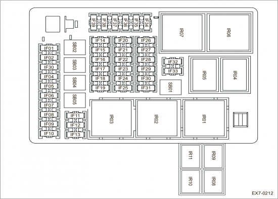

За подушки безопасности в салонном блоке предохранителей отвечает предохранитель IF14
Тут схема расположения всех предохранителей Geely Emgrand X7 NL-4 и номиналы:
viewtopic.php?f=47&t=1083
Аналогичная информация есть в руководстве по эксплуатации автомобиля
