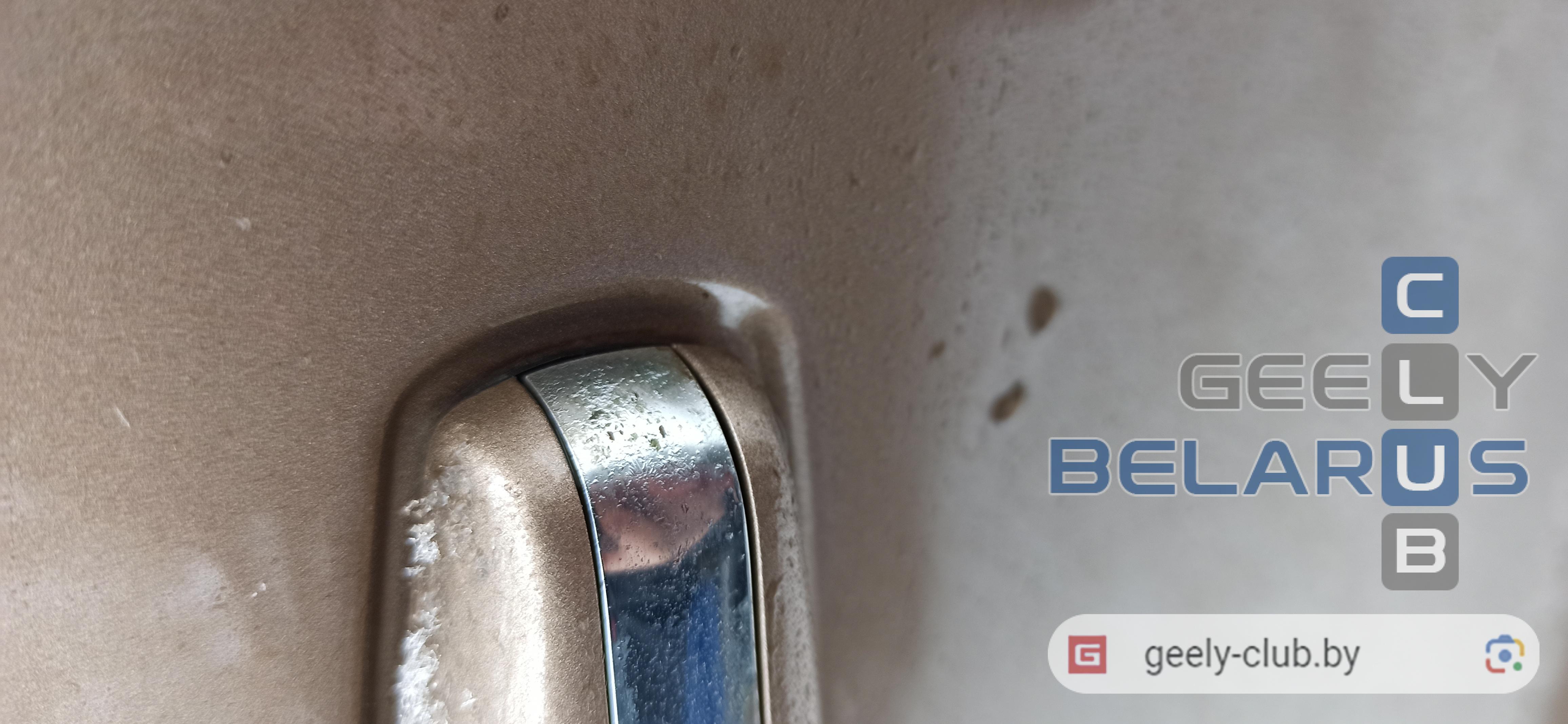

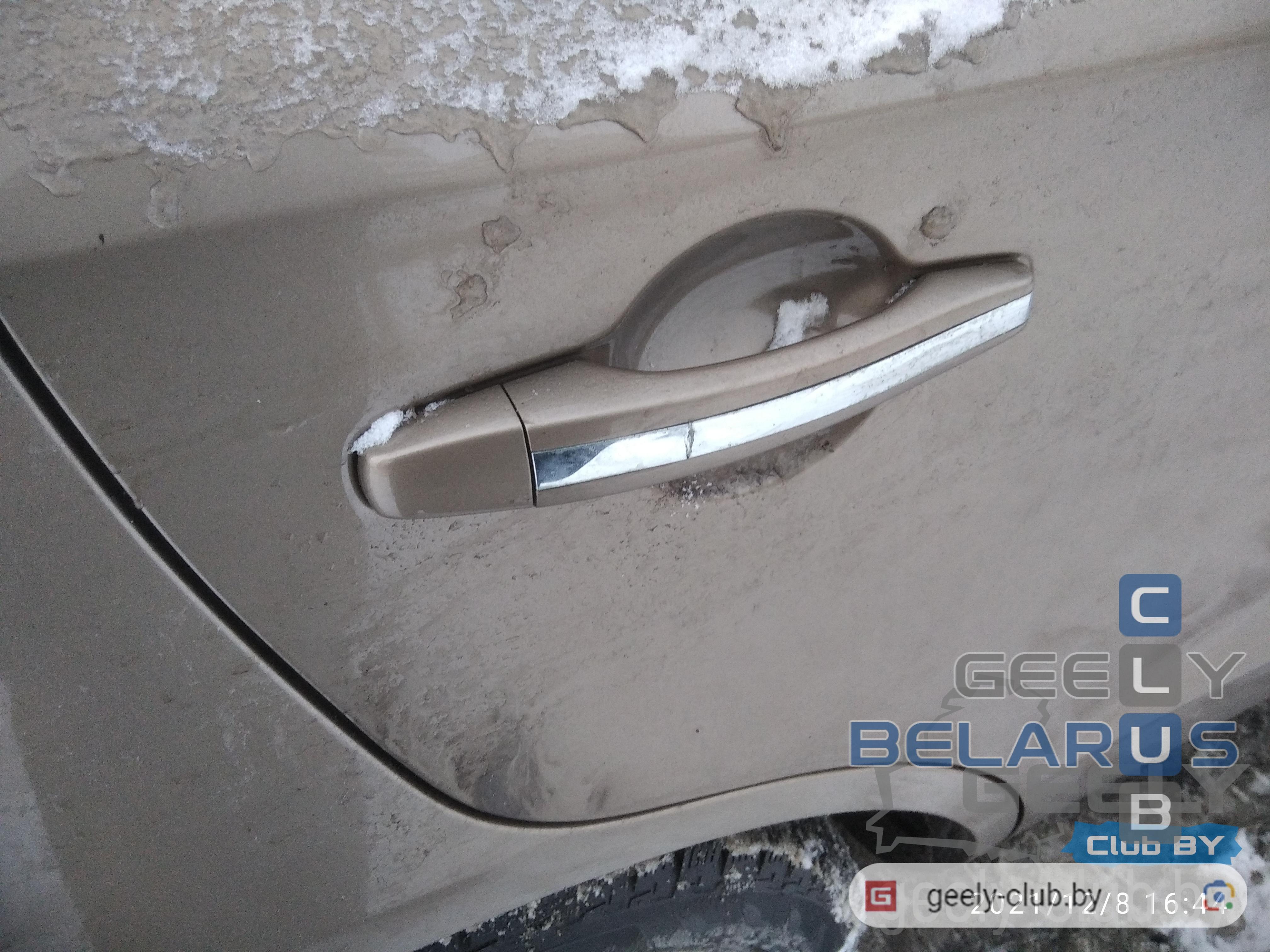

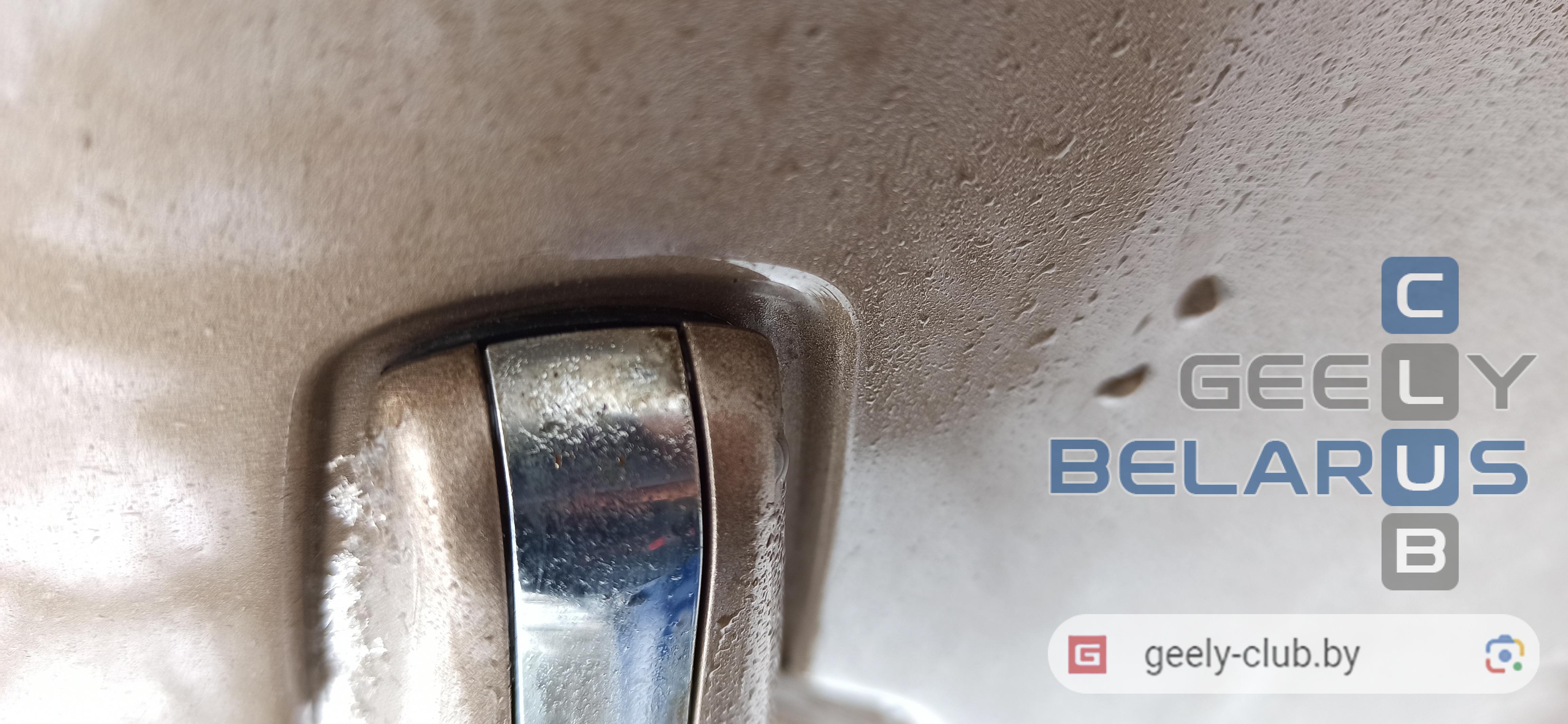

Добрый день, искал но так и не нашел... кароч после зимы облазит хром с ручек NL-4, машине полгода пробега 9000 км.
Обращался кто-то к официалам с такой проблемой? Меняют или нет? Или может по Каско обратиться?
Полез хром на всех 4 ручках дверей Geely Emgrand X7 NL-4, где-то больше где-то меньше.

Также весной слезли две ручки по правой стороне. Вот-вот должны поменять по гарантии... А сегодня после утреннего мороза одна накладка вообще лопнула!
