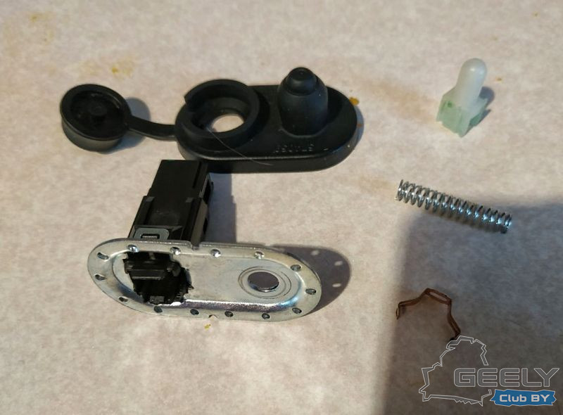

Периодически не срабатывают концевики дверей Geely Emgrand X7. Как исправить?
Периодически не срабатывают концевики дверей Geely Emgrand X7 NL-4.
К дилеру ездил, типо почистили смазали езжай все хорошо. Спустя время опять перестают работать. Кто сталкивался с такой проблемой?
Концевик двери Geely Emgrand X7 NL-4 (в разобранном виде)
dim_kr писал(а): 17 янв 2021, 23:16 Кто сталкивался с такой проблемой?
Тоже столкнулся. Поеду к дилеру.

Не думаю, концевики находятся не в дверях, а на кузове!

Был же где-то пост про ключи и сумку на заднем сидении. У меня не работают оба по правой стороне, сказали заменят.

ну двери могут не плотно примыкать или не под тем углом и бла бла... это просто предположение.

dim_kr, я звонил заезжал, сказали стандартная беда, поменяем, правда сказали задних нет в наличии на заводе, задние сказали заменят как появятся.

dangoat писал(а): 19 янв 2021, 10:55 задние сказали заменят как появятся.
дурят мозг я их снимал они все одинаковые

Такая проблемма началась когда морозы пошли! Думаю что пройдут морозы пройдёт и проблемма.

маловероятно что из-за морозов, там то клинить нечему и если пальцем понажимать ход у них нормальный, теоретически возможно что внутри образовался конденсат и он замерз, ну тогда такое должно каждую зиму происходить...
