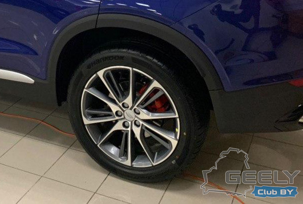

Основные параметры и заводская комплектация (OEM):
235/50 R19 19x7.5J ET46 5х108 DIA 63.4
245/45 R20 20x8J ET46 5х108 DIA 63.4
Вылет (ET): 46 (мм);
Сверловка (PCD): 5x108 (мм);
Центральное отверстие (DIA): 63.4 (мм).

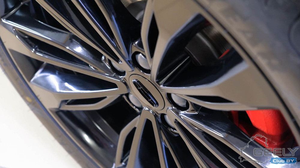

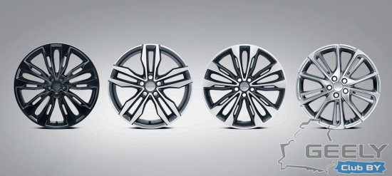

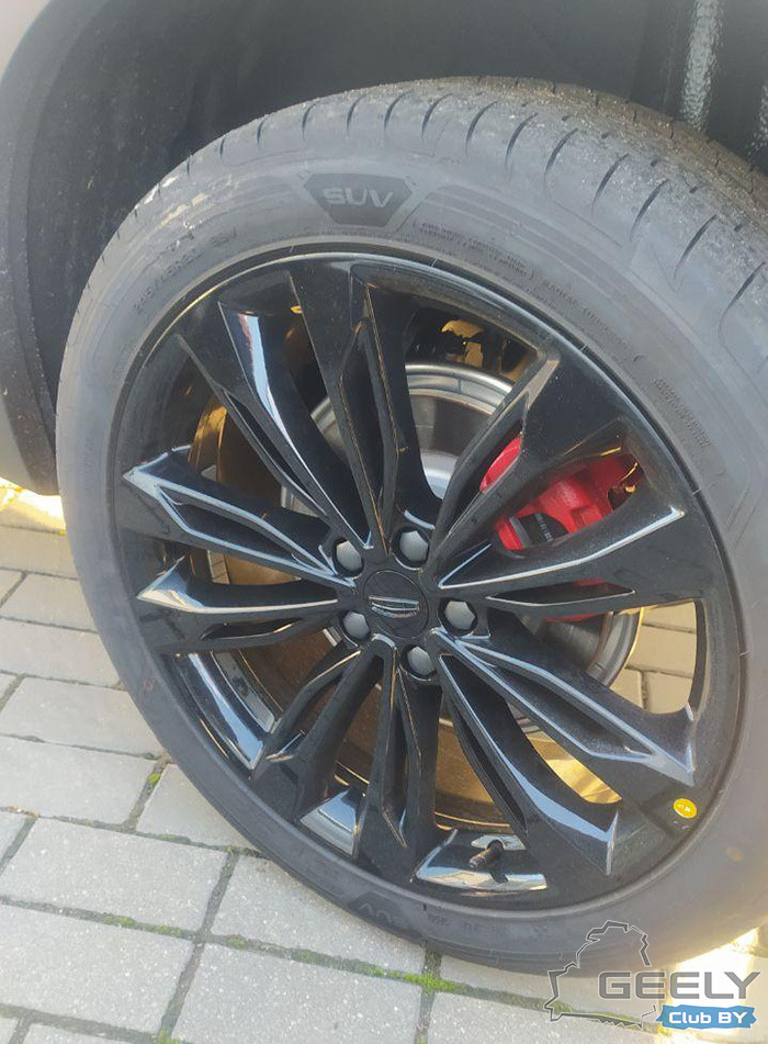

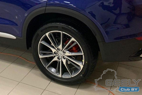

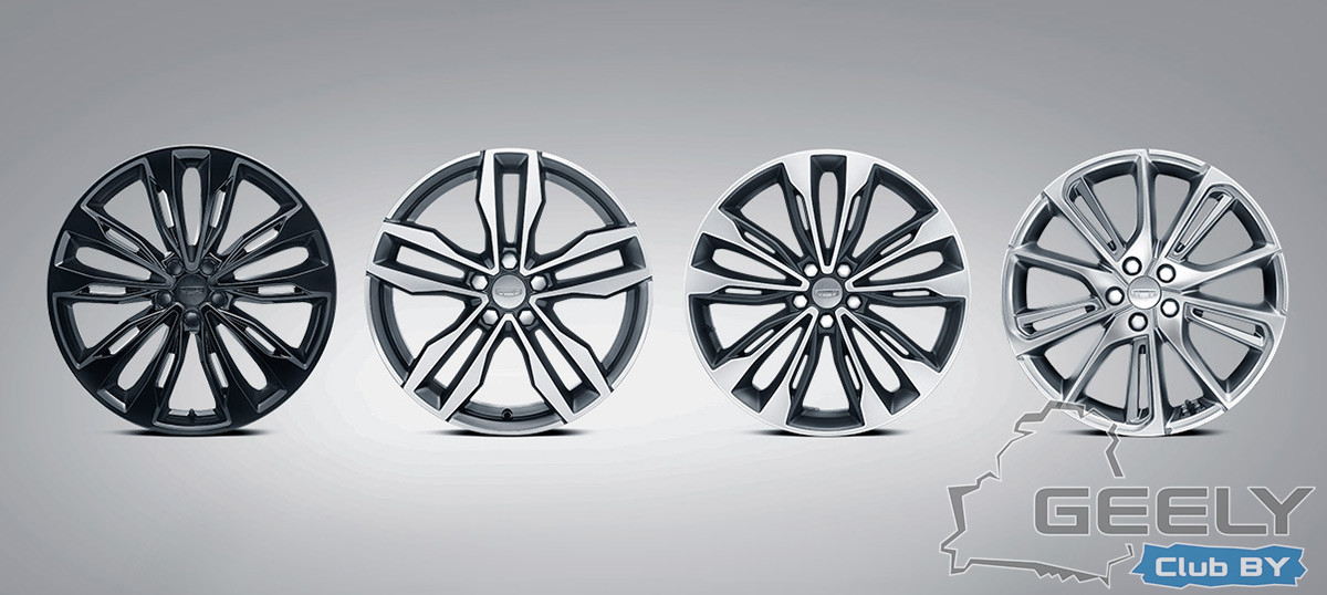

Варианты оригинальных колесных дисков (литья) Geely Tugella FY11
20" диск Geely Tugella FY11
19" диск Geely Tugella FY11
Делитесь своими вариантами подбора литья на Джили Тугелла

Подскажите какие диски, литье или ковки установлены?
