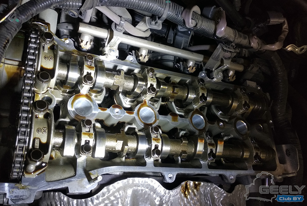

*разумеется, преподготовка проведена и клапанная крышка снята
1) Повернуть распределительный вал впускных/выпускных клапанов так, чтобы впускные/выпускные клапаны первого цилиндра были полностью закрыты.
2) При помощи плоского щупа измерить значение зазора в приводе клапанов в точках, указанных стрелками на рисунке (зазор между наименьшим участком кулачка и толкателем клапана). Запишите расположение клапана и значение зазора.
3) Если зазор превышает номинальное значение, заменить толкатель.
Номинальное значение зазора в приводе клапана (на холодном двигателе):
Впуск: 0,22-0,28 мм,
выпуск: 0,27-0,33 мм.
4) Повернуть распределительный вал впускных/выпускных клапанов так, чтобы впускные/выпускные клапаны цилиндра 4 были полностью закрыты (распределительный вал следует повернуть на пол-оборота).
5) При помощи плоского щупа измерить значение зазора в приводе клапанов в точках, указанных стрелками на рисунке (зазор между наименьшим участком кулачка и толкателем клапана). Запишите расположение клапана и значение зазора.
6) Если зазор превышает номинальное значение, заменить толкатель.
Впуск: 0,22-0,28 мм.
Выпуск: 0,27-0,33 мм.
