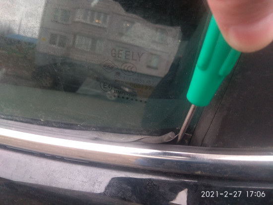

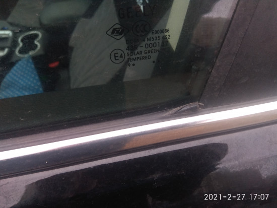

kuzmichou
Вскоре после покупки обратил внимание на капли воды на порогах всех дверей. Да, резинки к стеклу прилегают неплотно, это уже известный факт. У дилера это не косяк — внизу дверей дренажи и влага отводится самотёком.
Я обратил внимание, что резинки внутри полые и запихал в одну дверь уплотнитель от завалявшегося у меня без дела фонаря окололифтового освещения (такие же могут быть и в тамбурах). Такого уплотнителя в продаже не нашёл и в остальные двери запихал просто электрический провод. Капли на порогах остались, но в несоизмеримо меньшем количестве.
Около года прошло, по подъёму/опусканию стёклам вопросов нет.
- уплотнитель фонаря
- электрический провод
