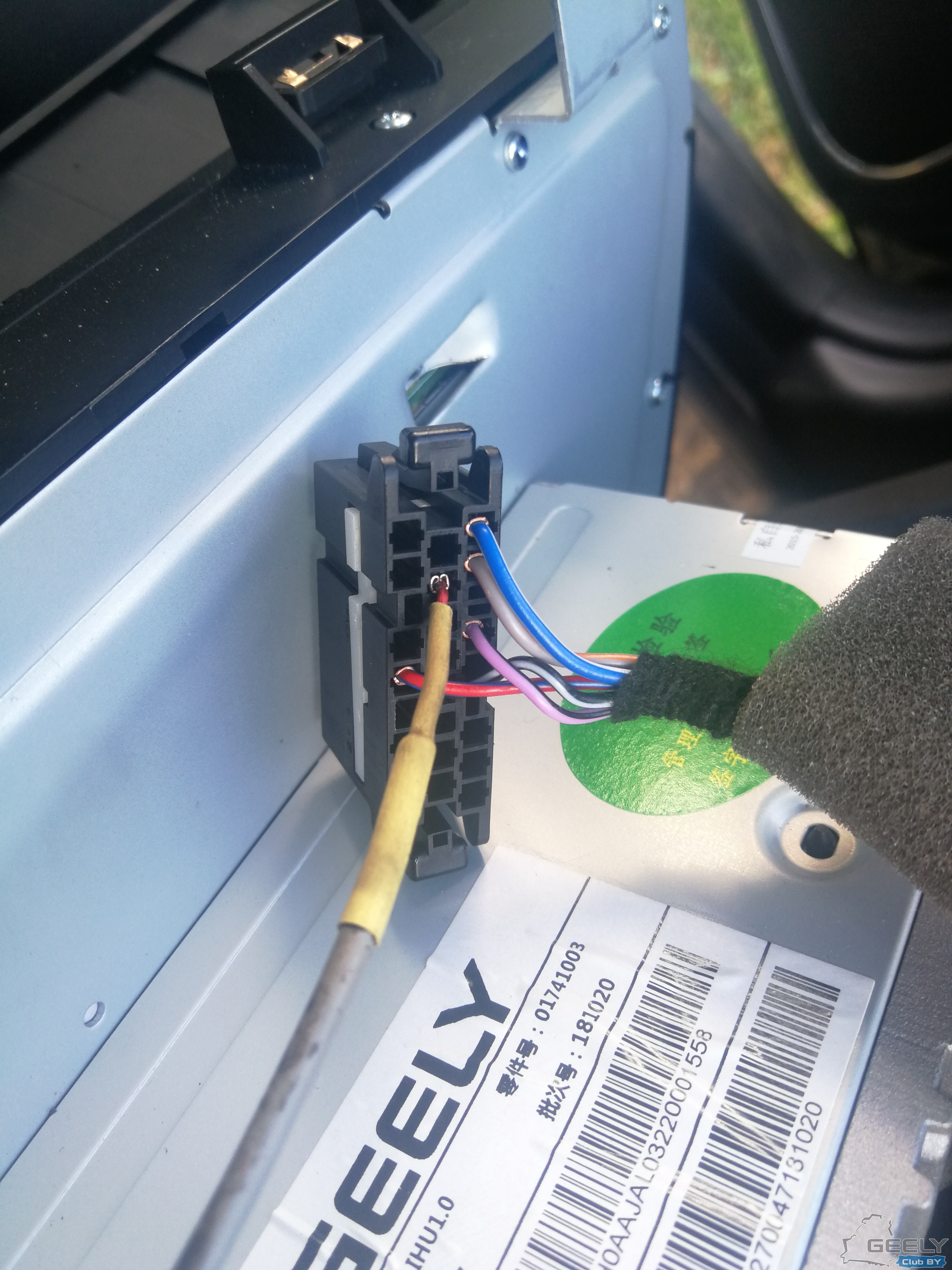

Не забываем сказать спасибо товарищу Savinovmag за поиск необходимого пина на ГУ, для подключения видеосигнала.
1. Покупаем любую универсальную камеру для авто (у меня такого плана ).

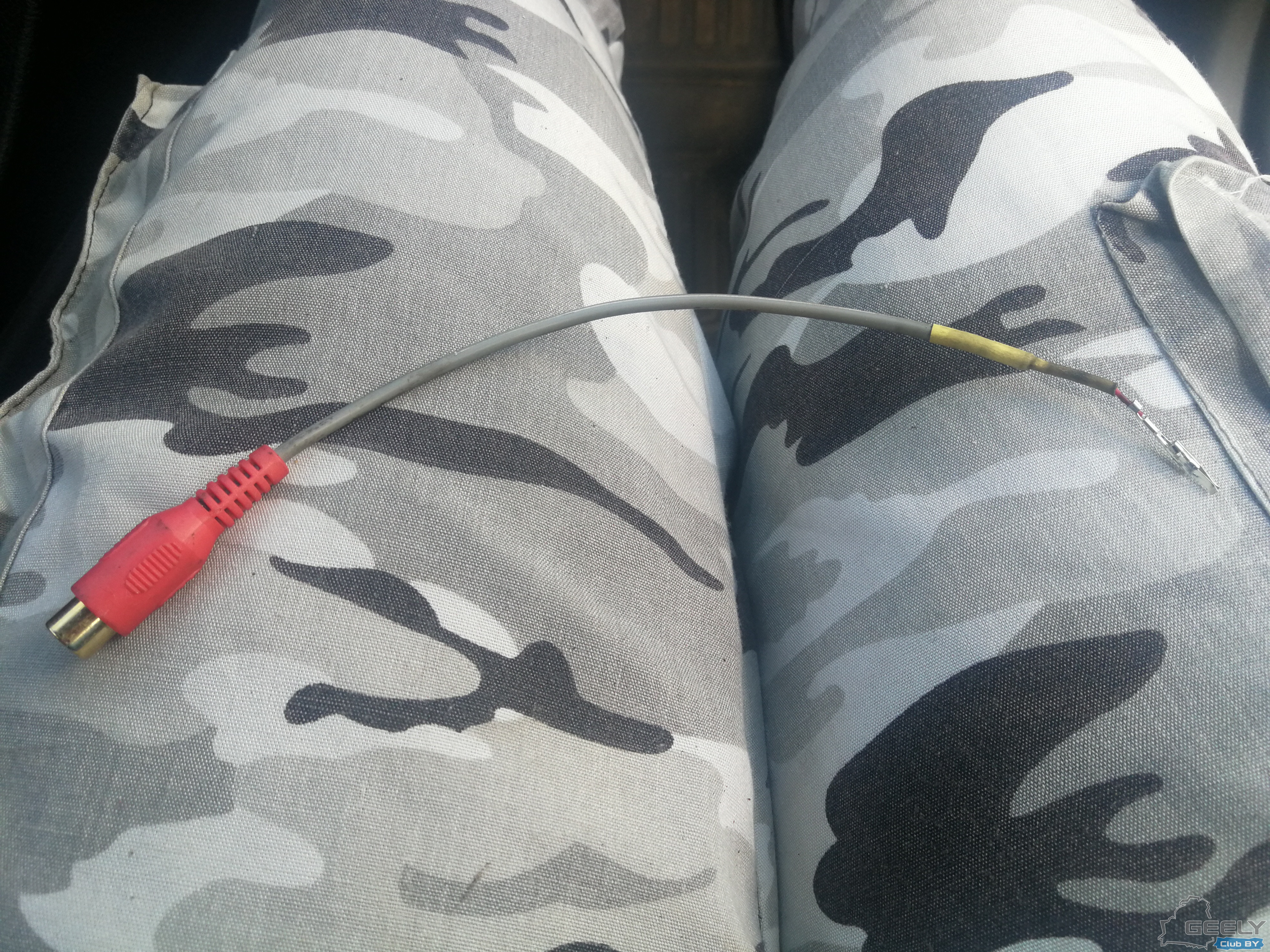

2. Нужен будет самонаборный MINI ISO разъем, чтобы воткнуть в заводскую фишку + RCA JACK на кабель. У меня по близости наборного разъема не оказалось, по этому на авторынке, у продавца мультимедия, нашел готовый разъем с "тюльпанами" и распиновал его. (так же можно купить здесь и здесь )

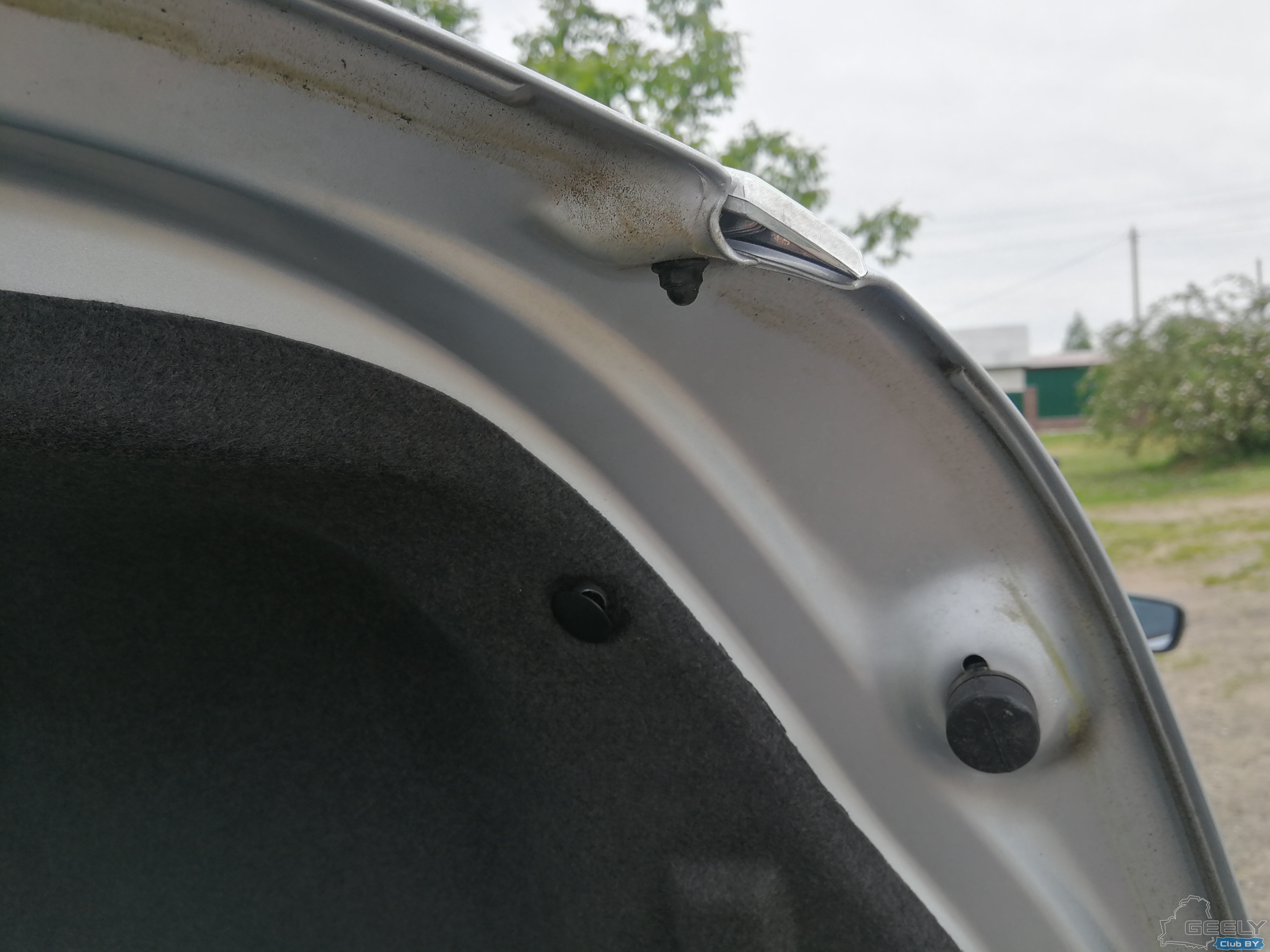

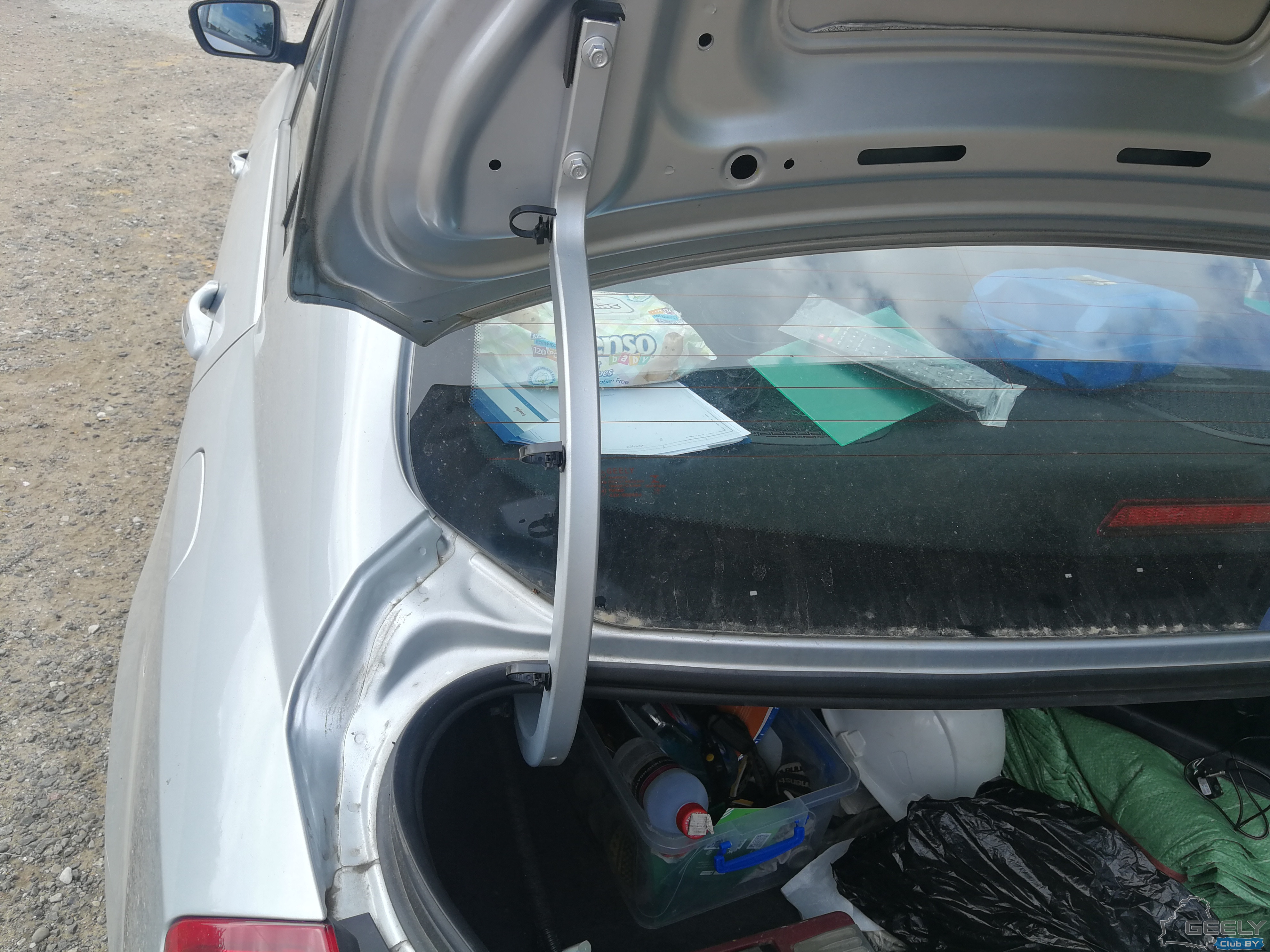

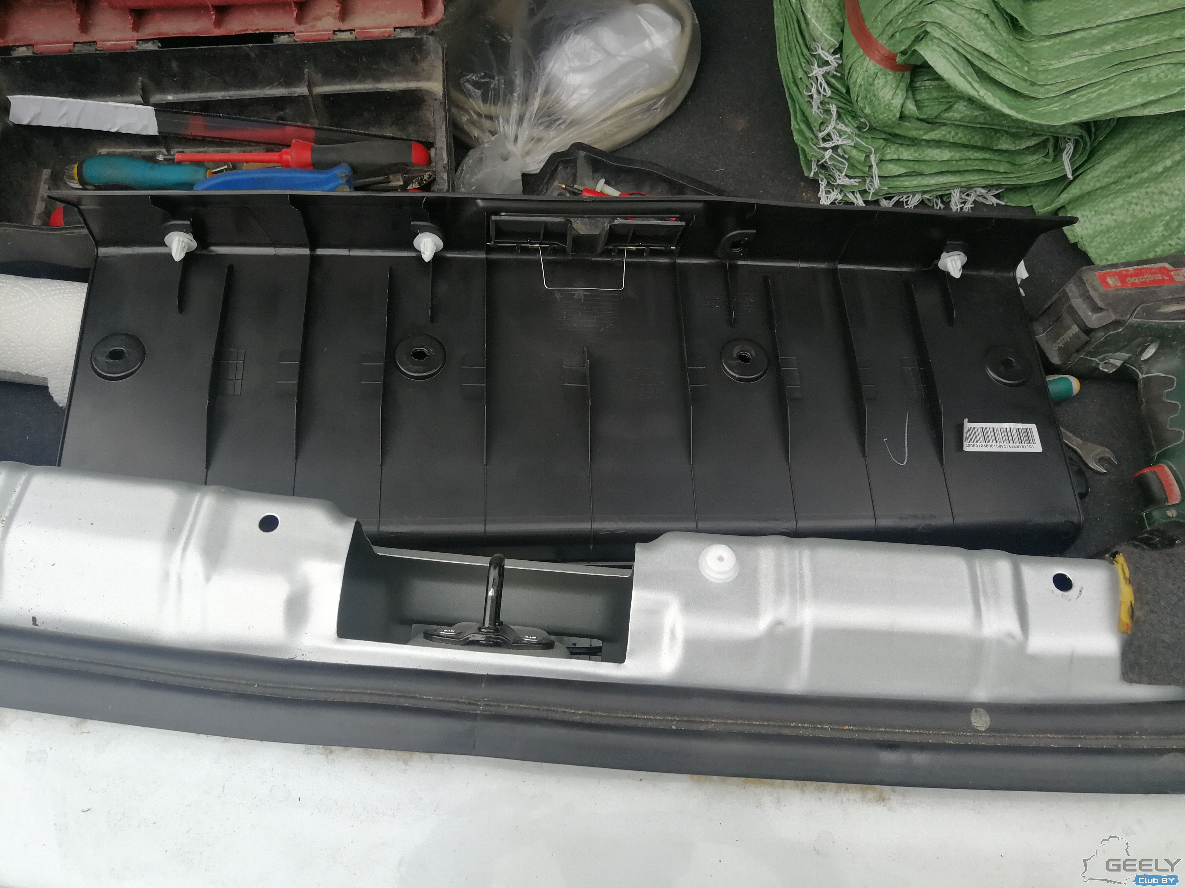

3. Снимаем обшивку крышки багажника. Ничего сложного, всё на клипсах.

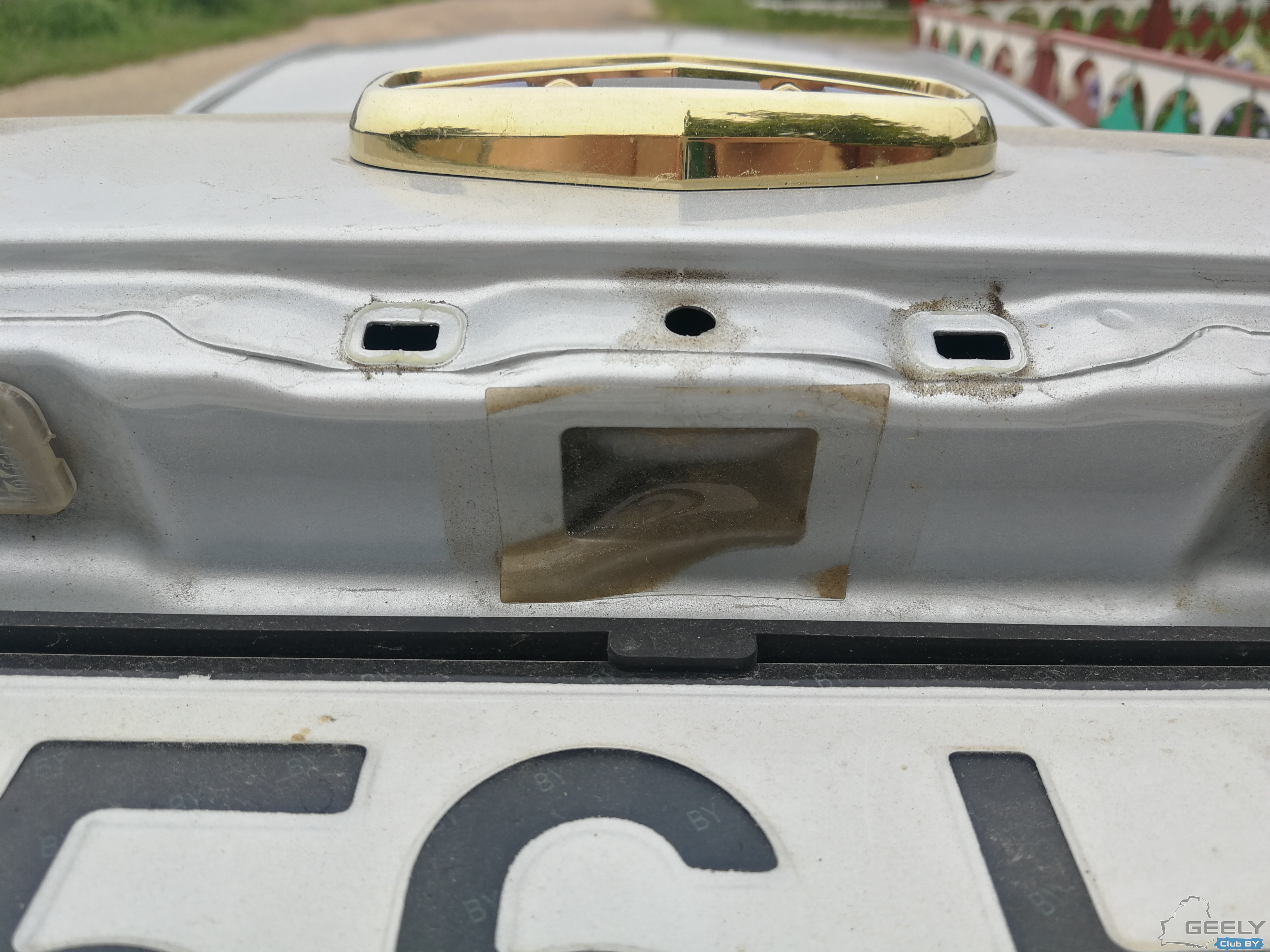

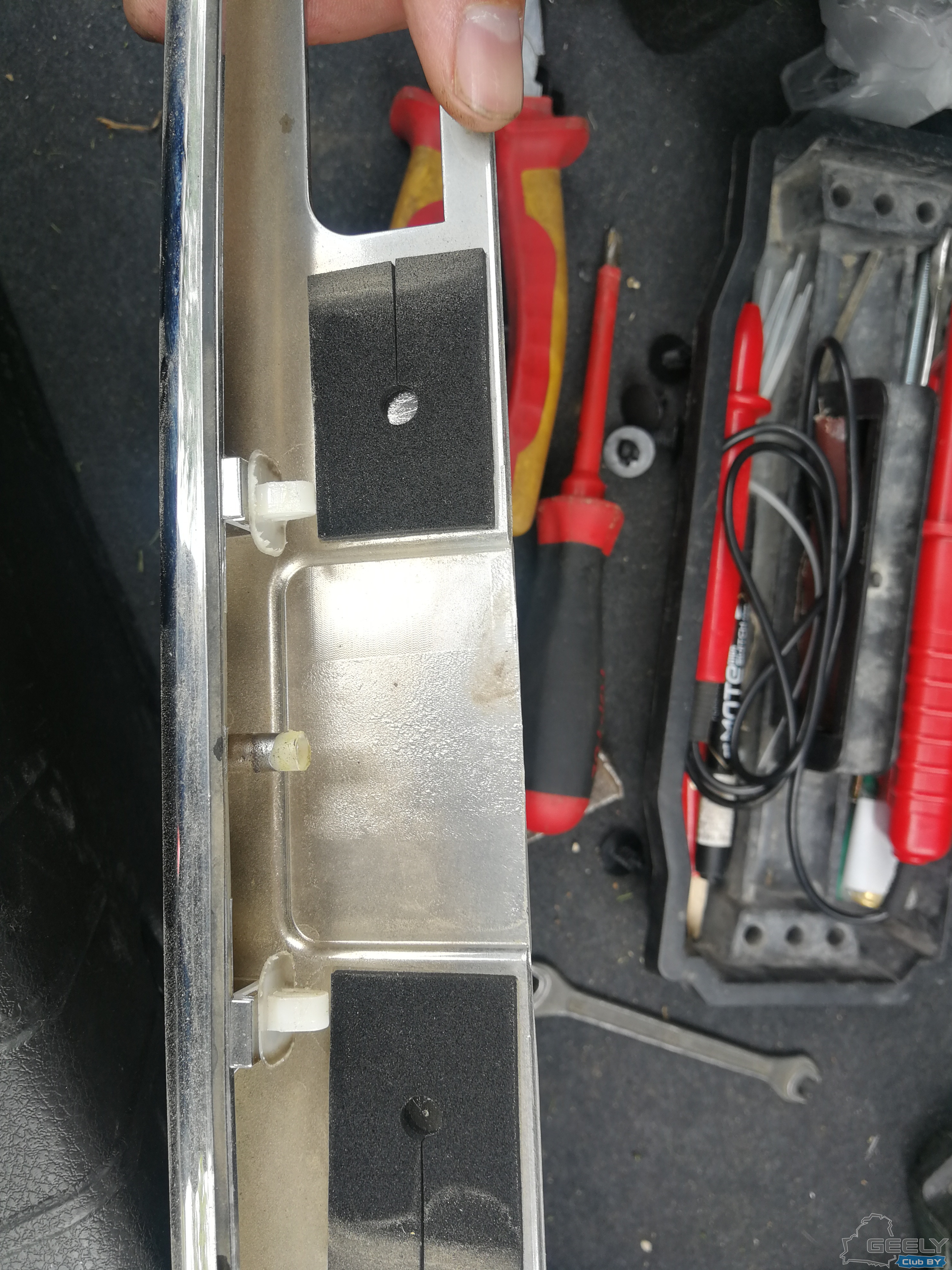

4. Откручиваем по краям болты крепления хромированной накладки (сабли) и аккуратно снимаем. Изнутри она на защелках, я прижимал пассатижами и доставал.
Спойлер

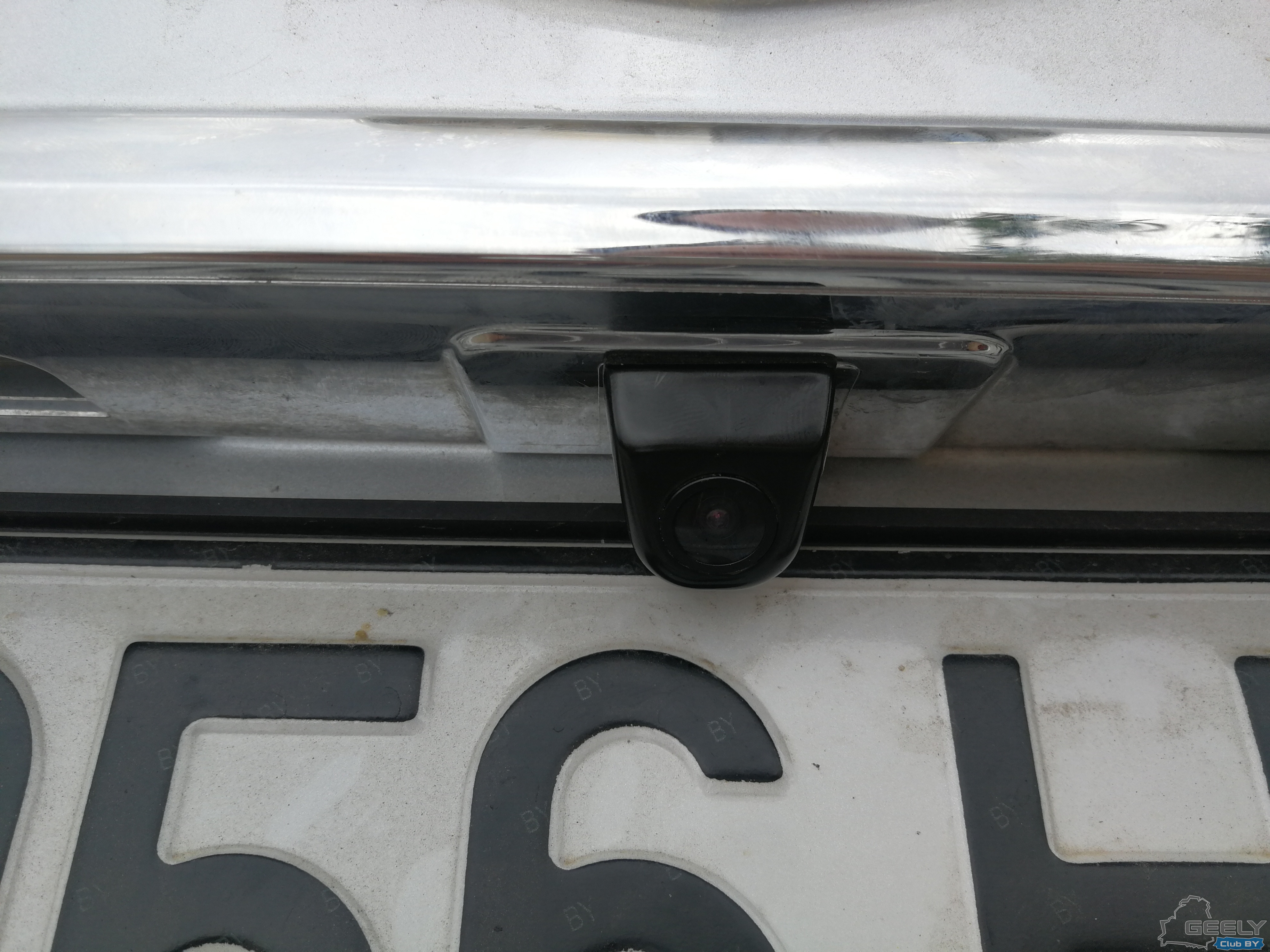

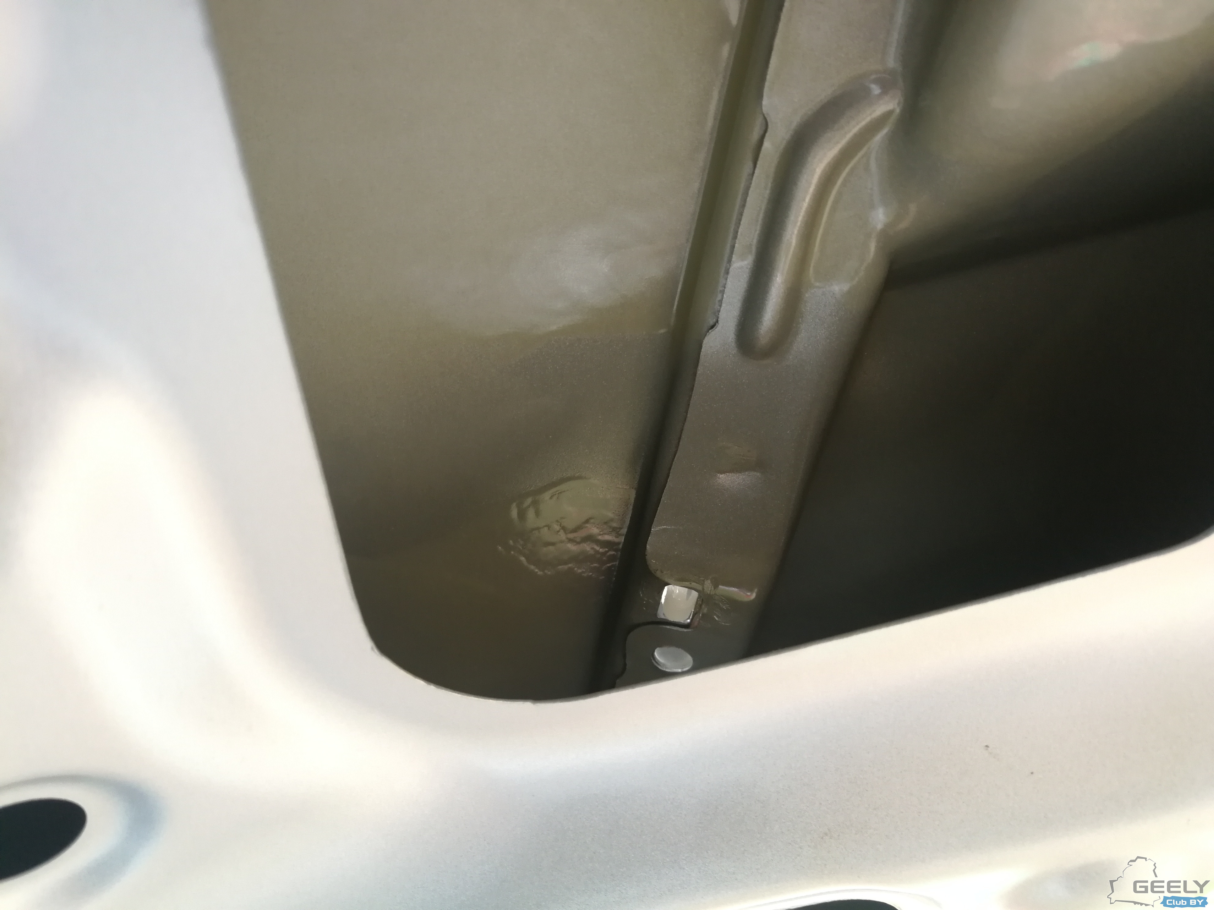

5. Разметил и просверл отверстие для камеры по центру сабли. Прикрутил камеру и установил саблю обратно.
Спойлер

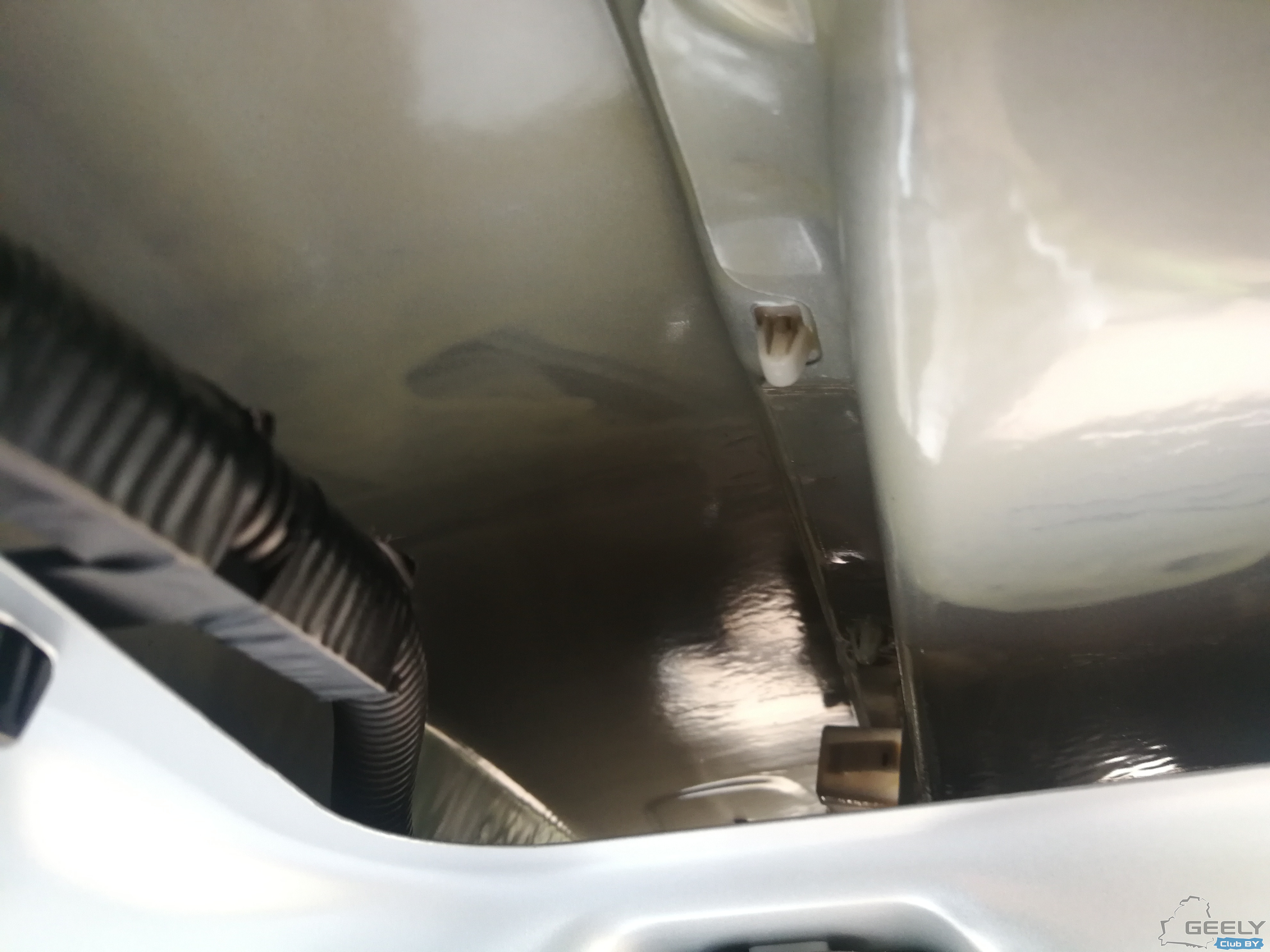

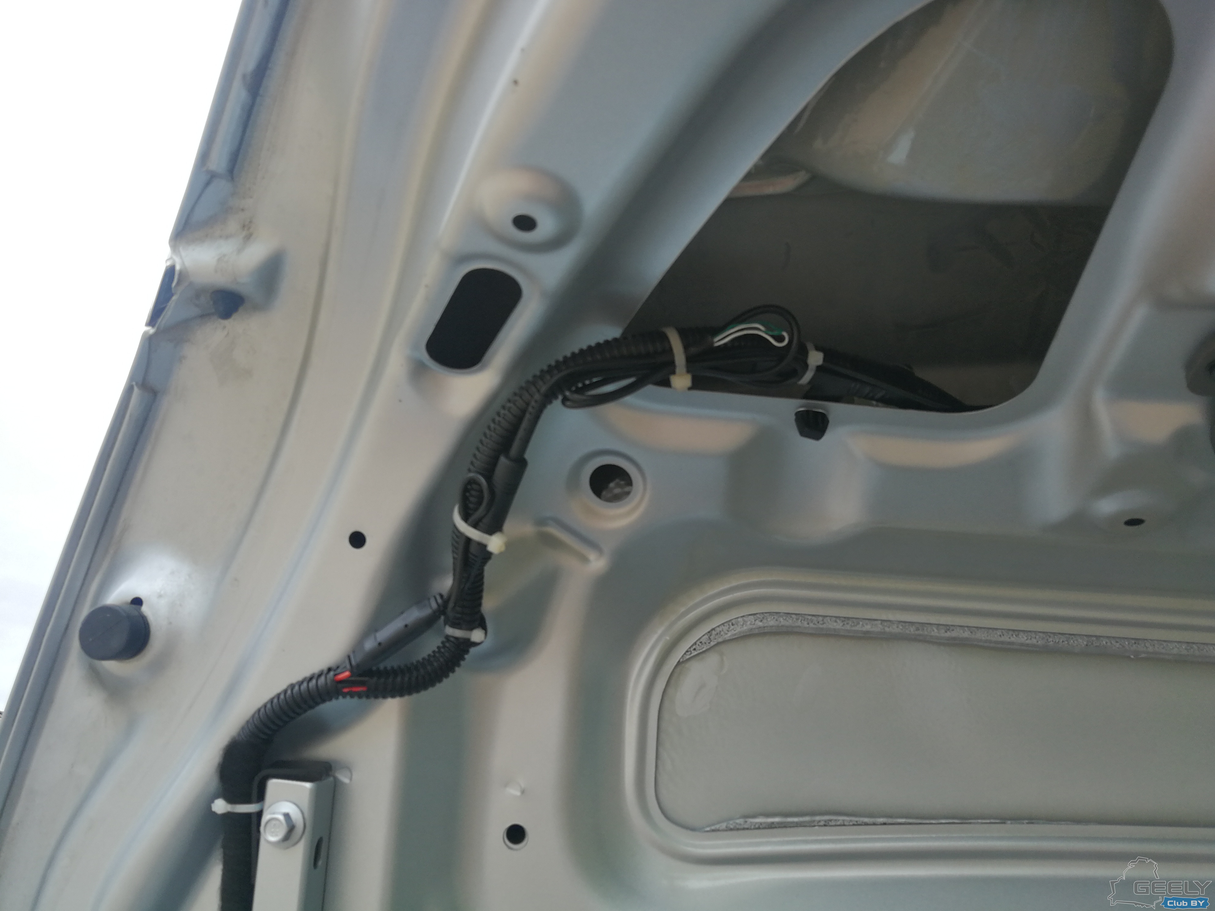

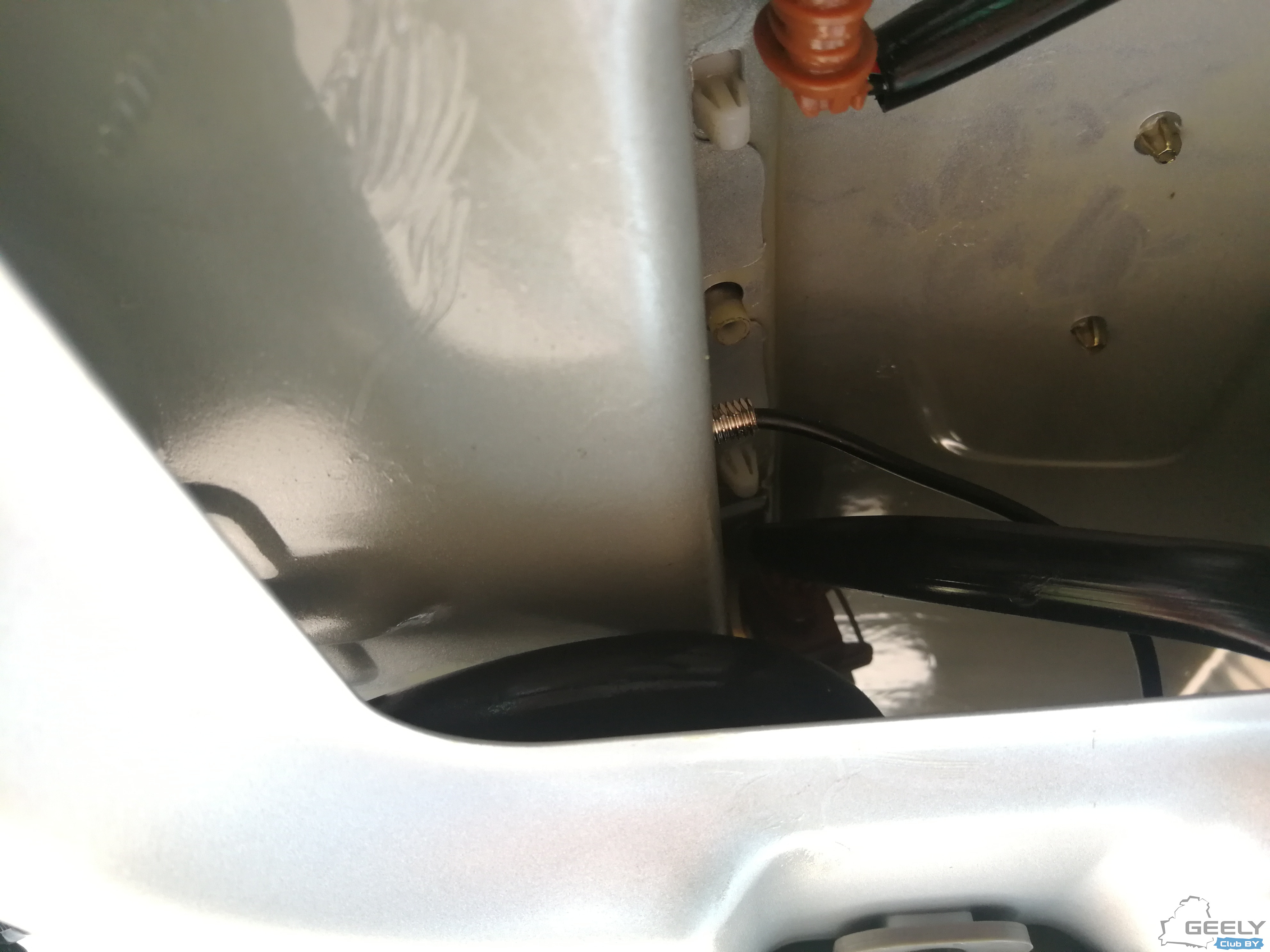

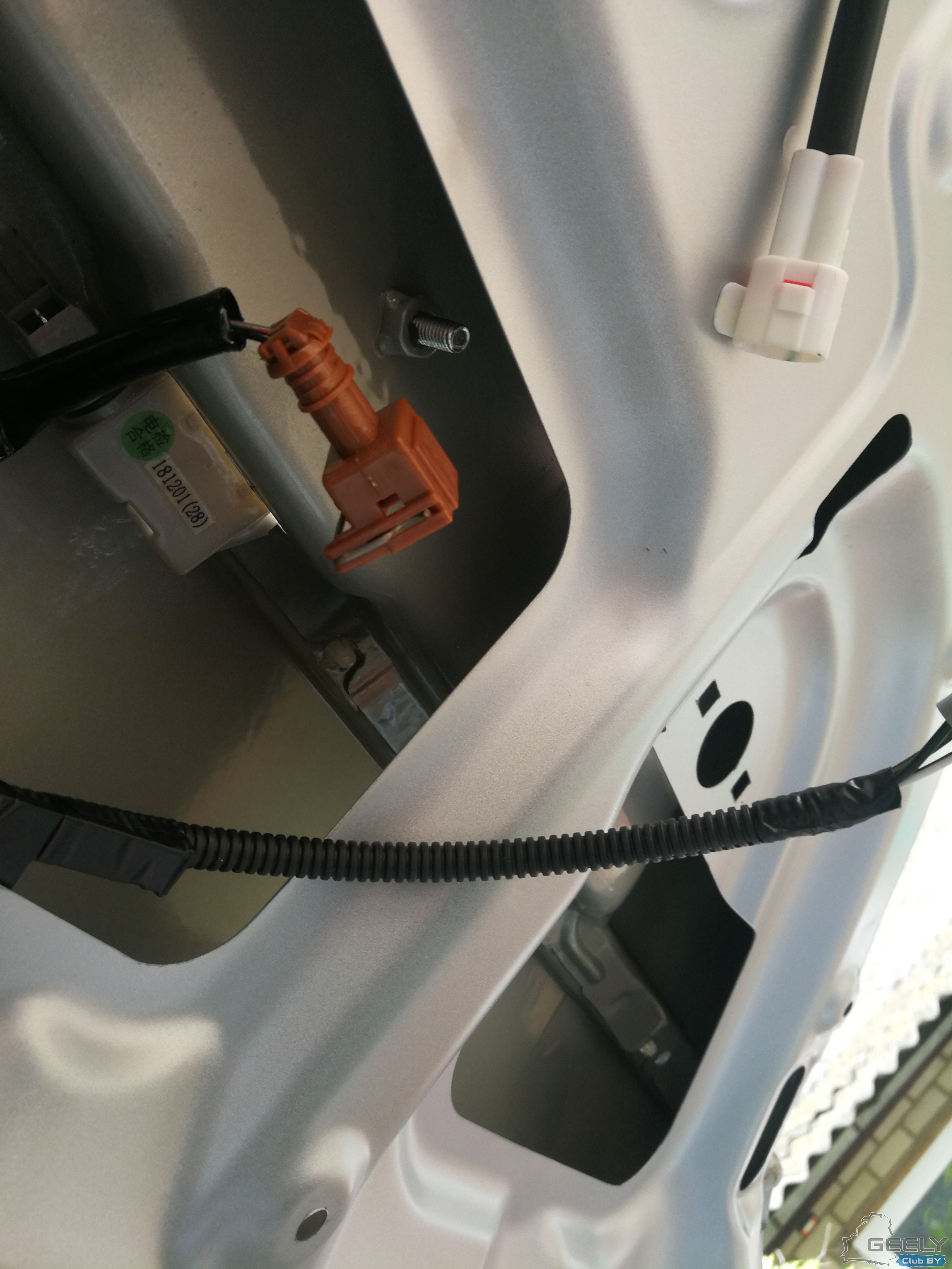

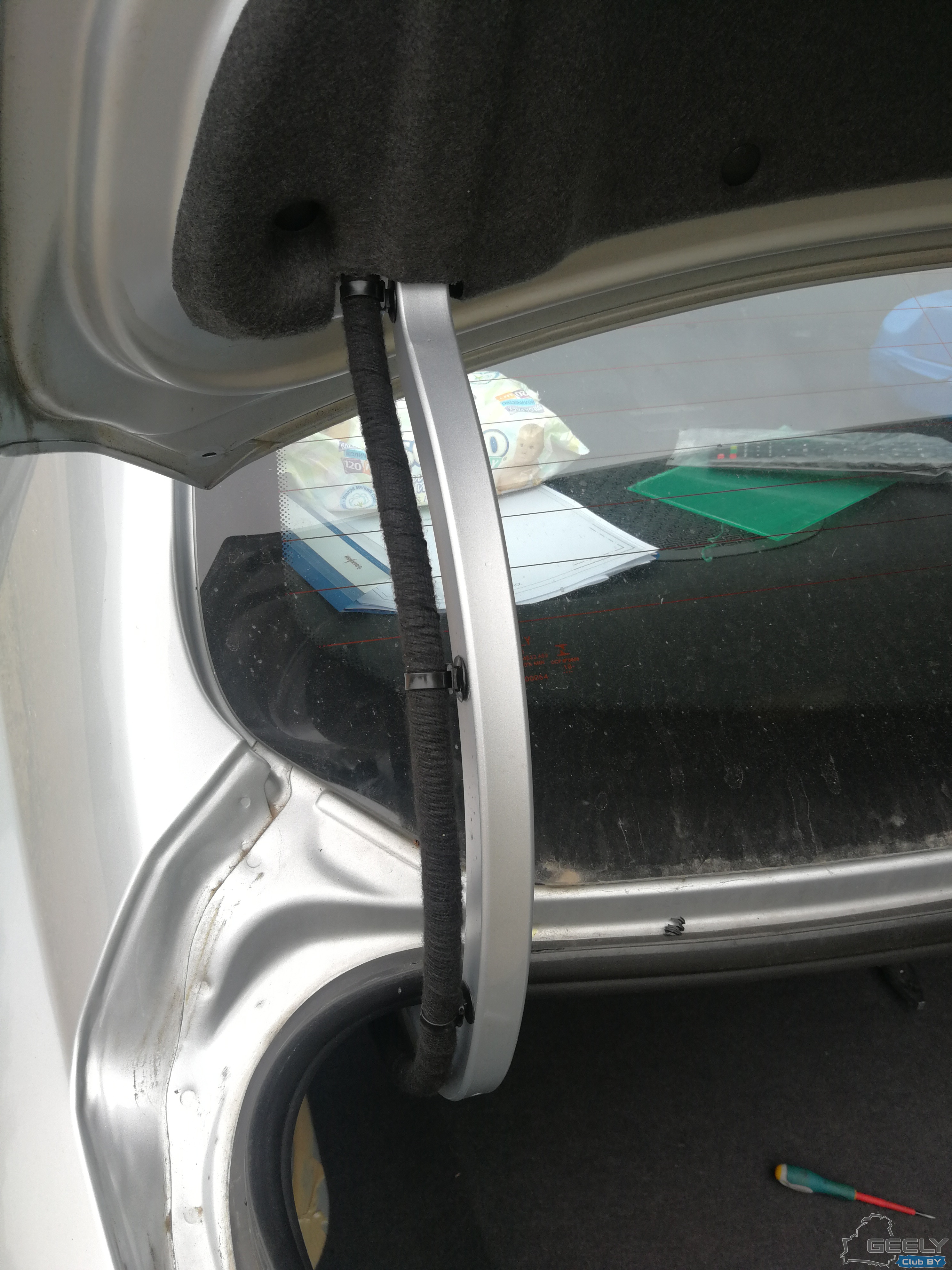

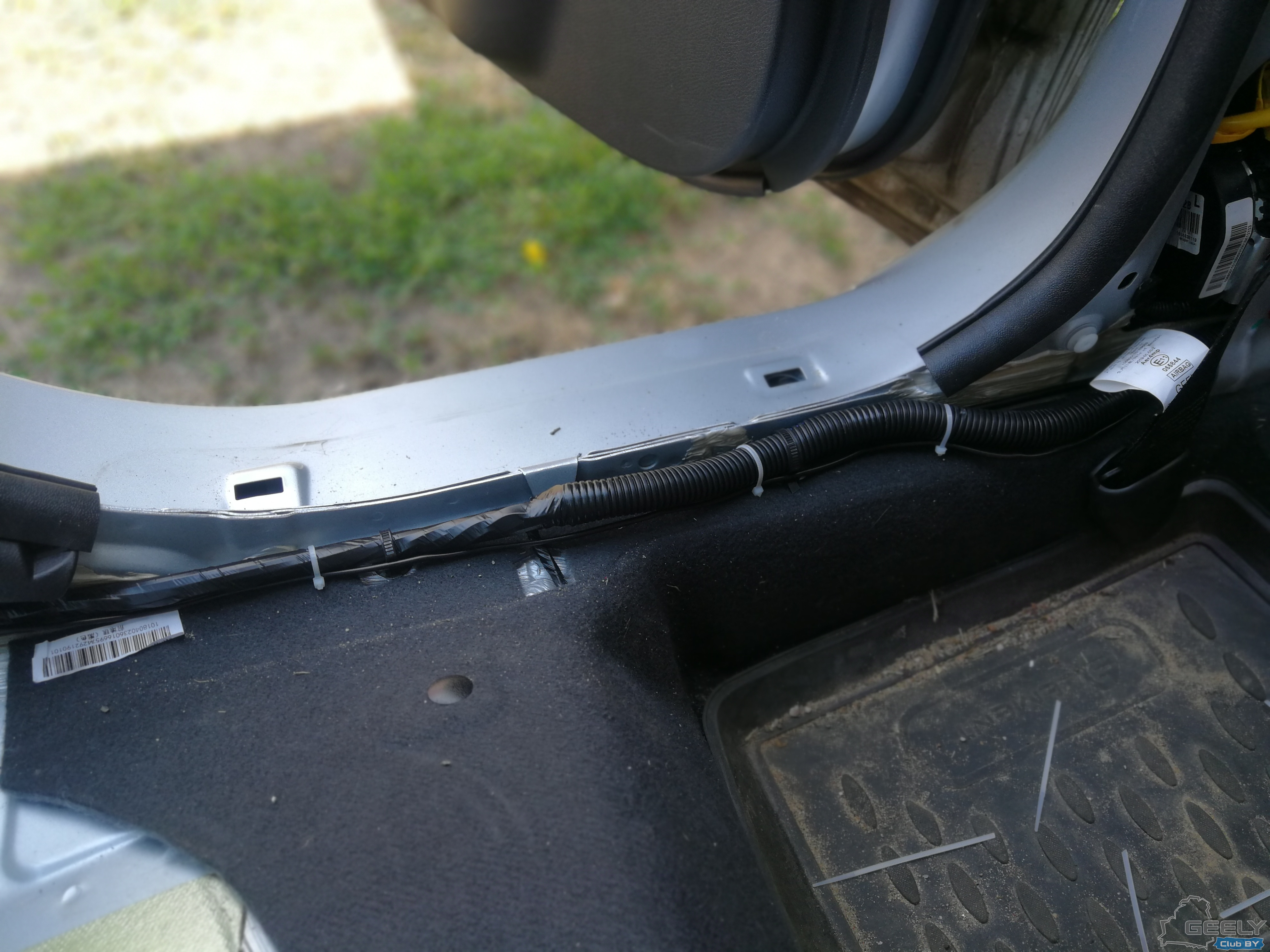

6. Т.к. хотелось, что бы было максимально симпатично, разобрал заводской жгут и затолкал провода от камеры туда. Для этого отсоеденил и вытащил все разъемы, канцелярским ножом рассоеденил хомуты, размотал изоленту, запоковал всё в гофру и собрал обратно.
Спойлер

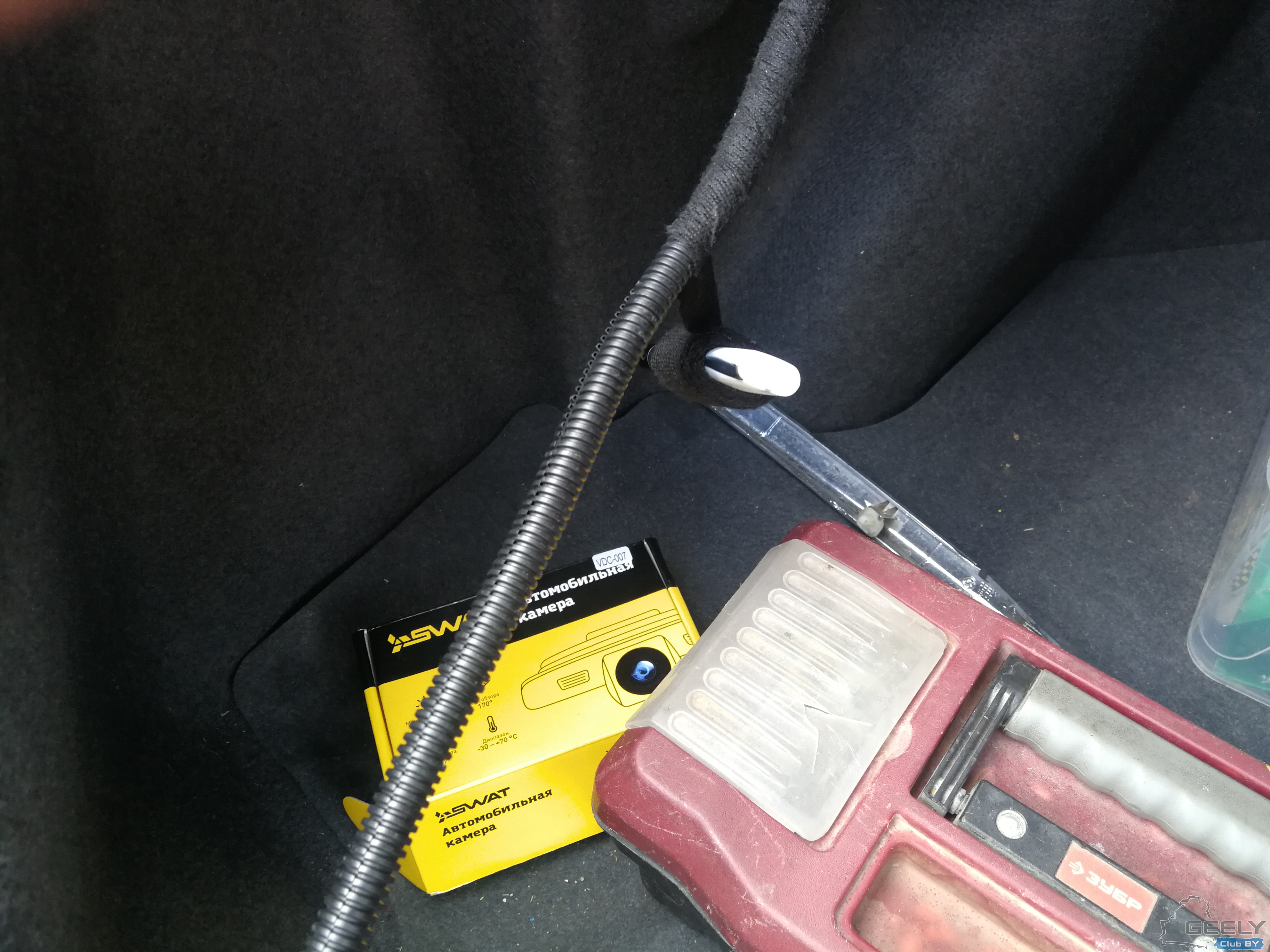

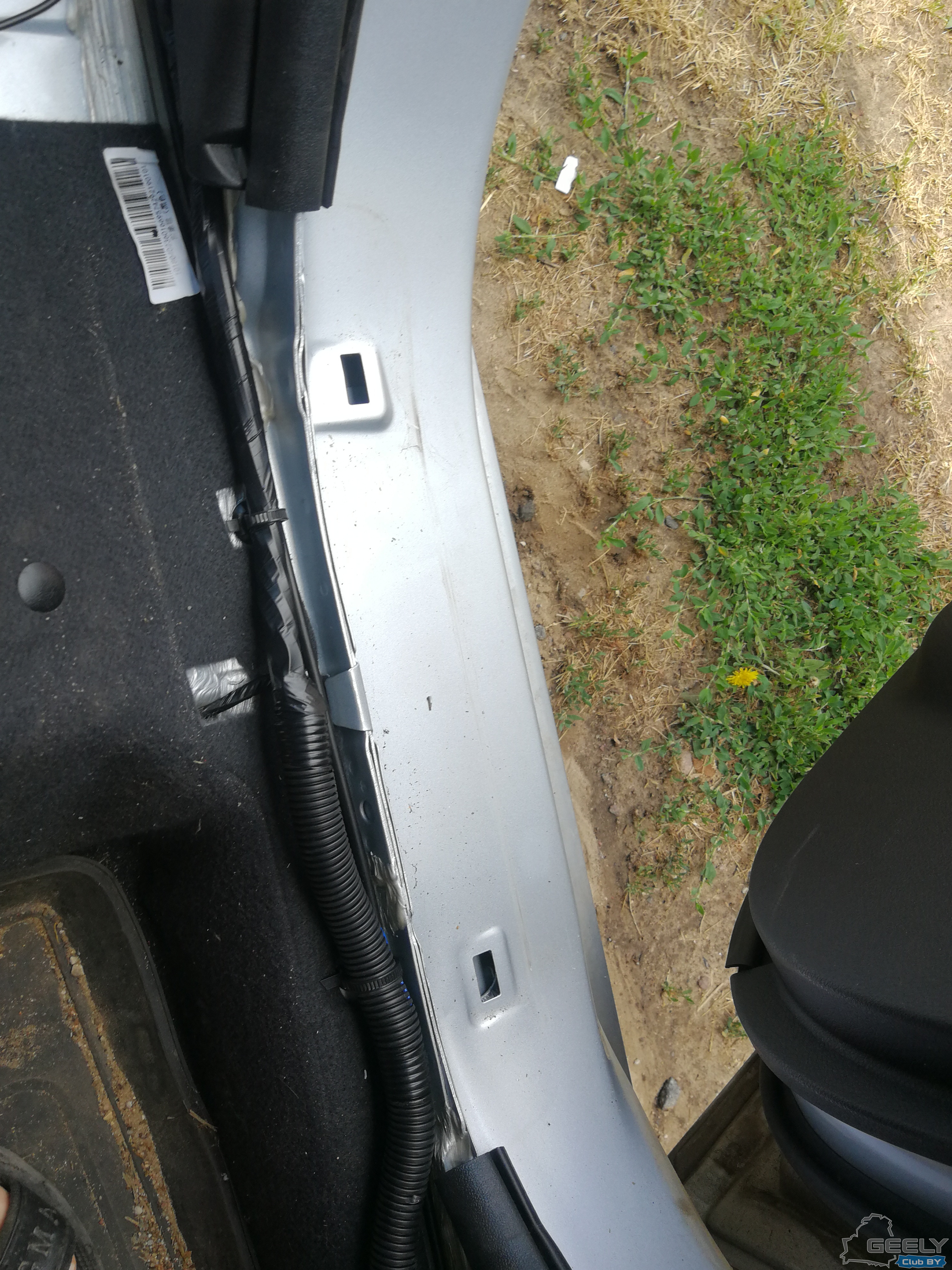

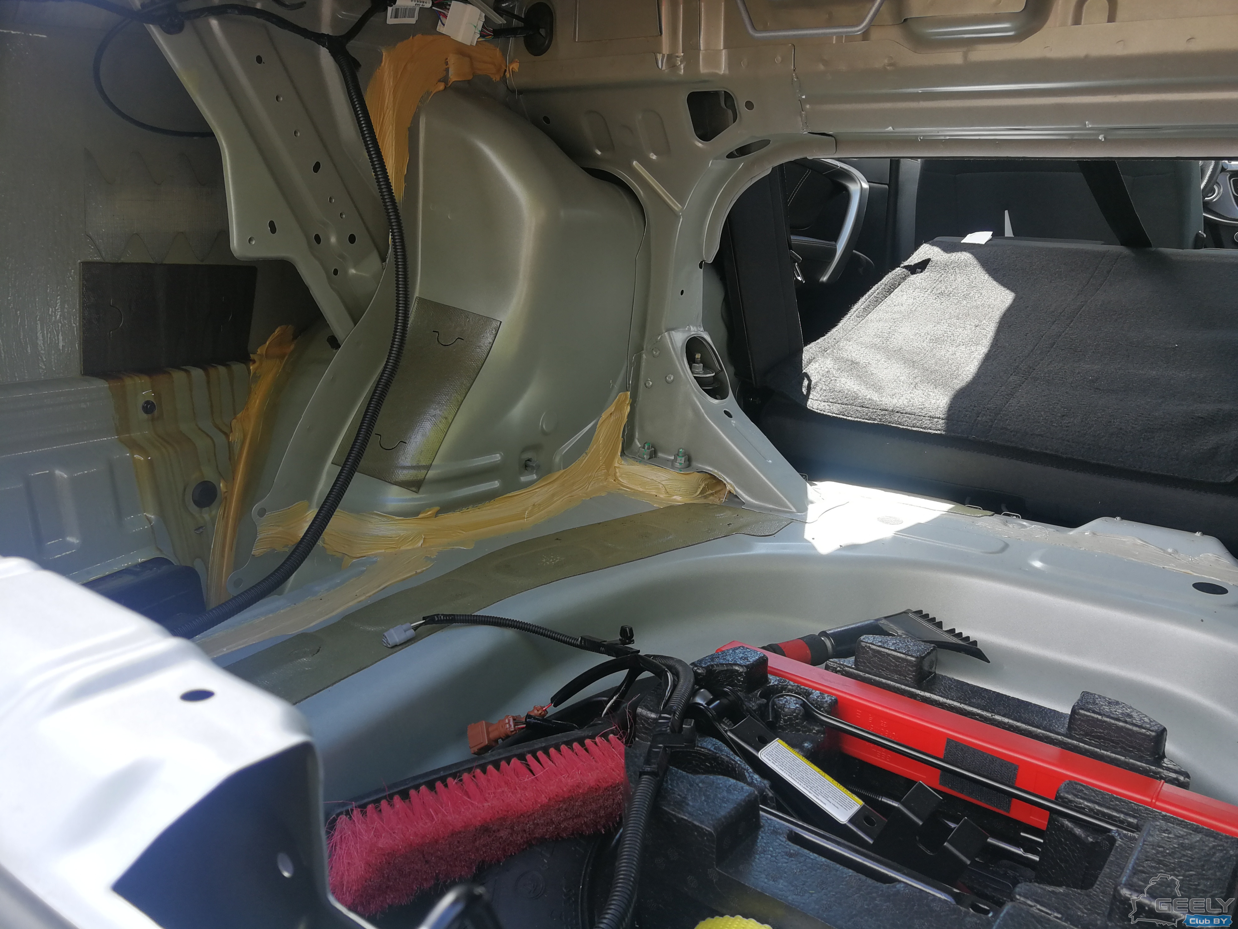

7. Что бы добраться до проводки нужно снять обшивку багажника с левой стороны, а для этого нужно снять пластиковую обшивку по центру. Всё на клипсах.
Спойлер

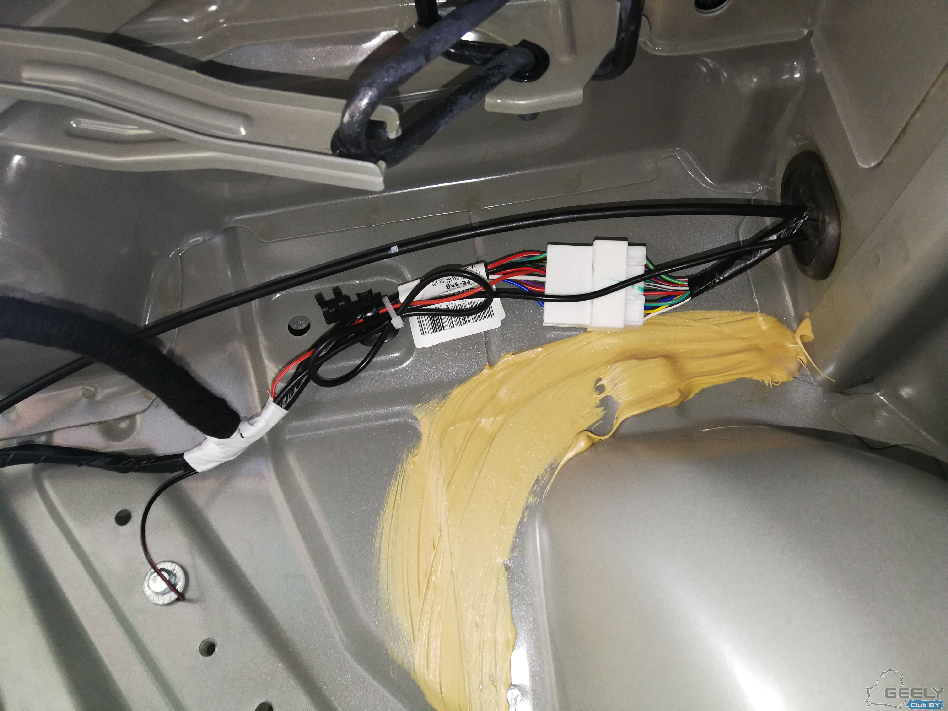

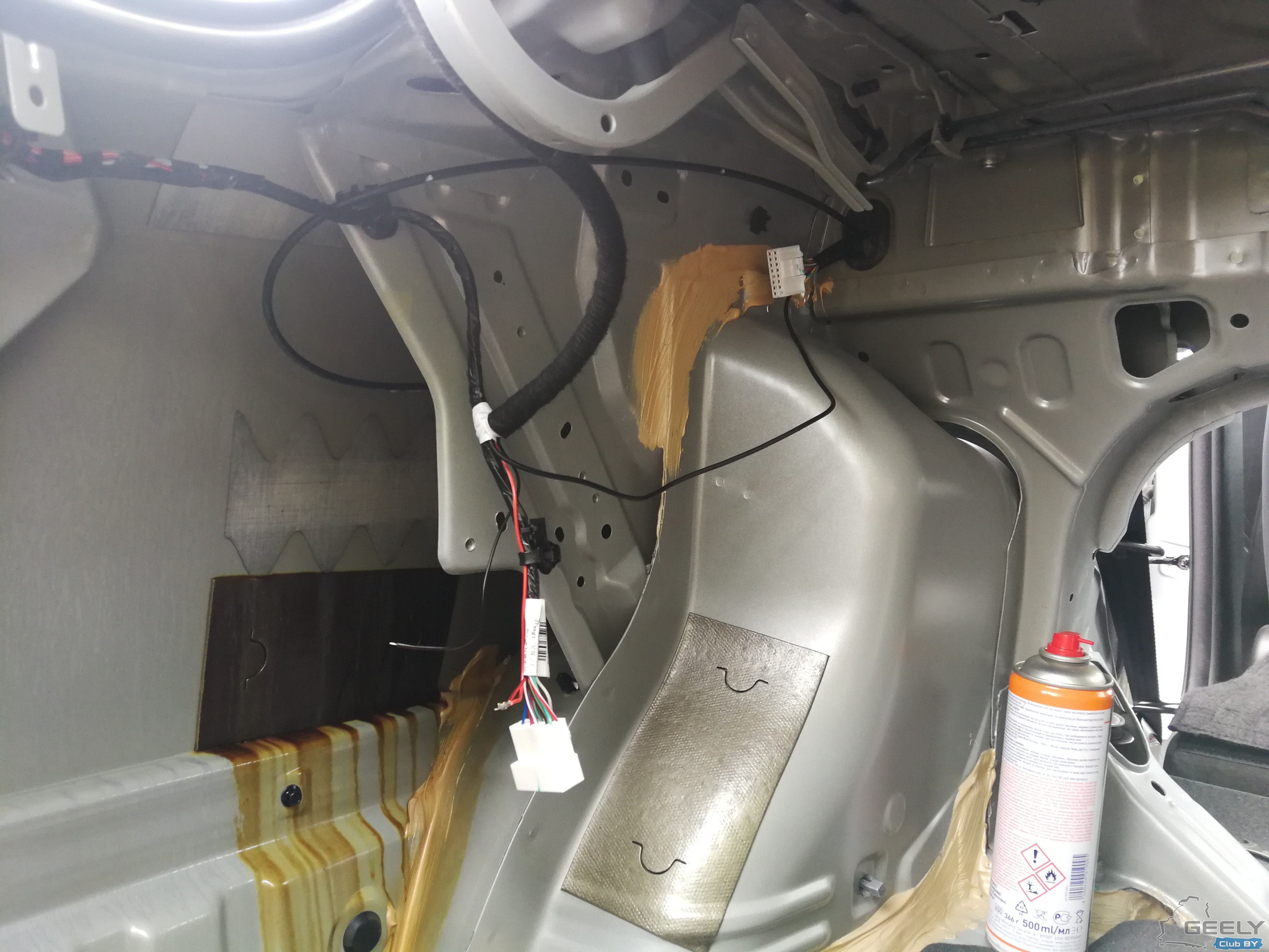

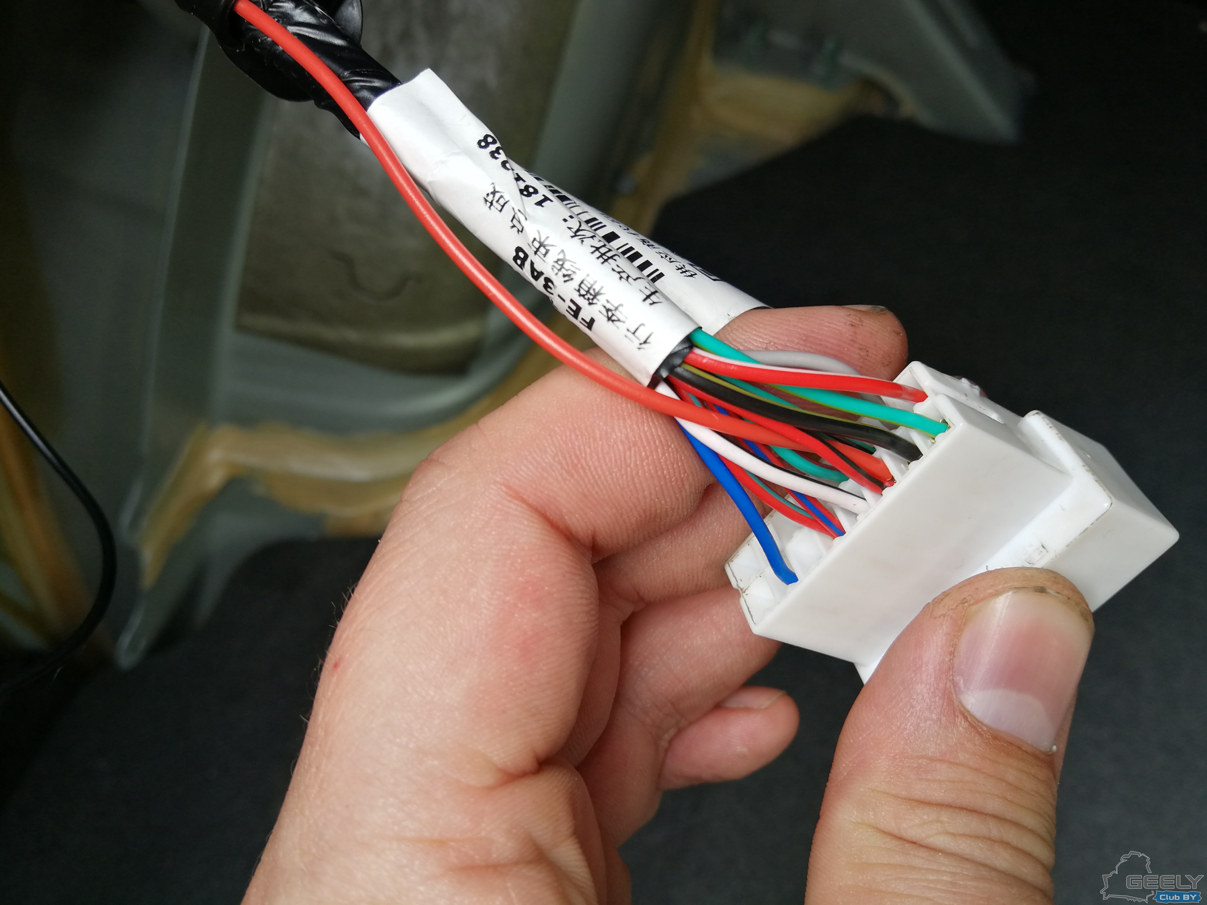

8. Т.к. провода питания камеры оказались короткими и до фонаря заднего хода не дотягивались, подключаться решил от фишки в багажнике (слева под полкой.) Вызванил необходимый провод (красный с черной полосой), извлек его из разъема, припаял к нему "+" от камеры и воткнул обратно. "-" от камеры прикрутил к кузову. Сигнальный провод закинул в салон по этому же жгуту.
Спойлер

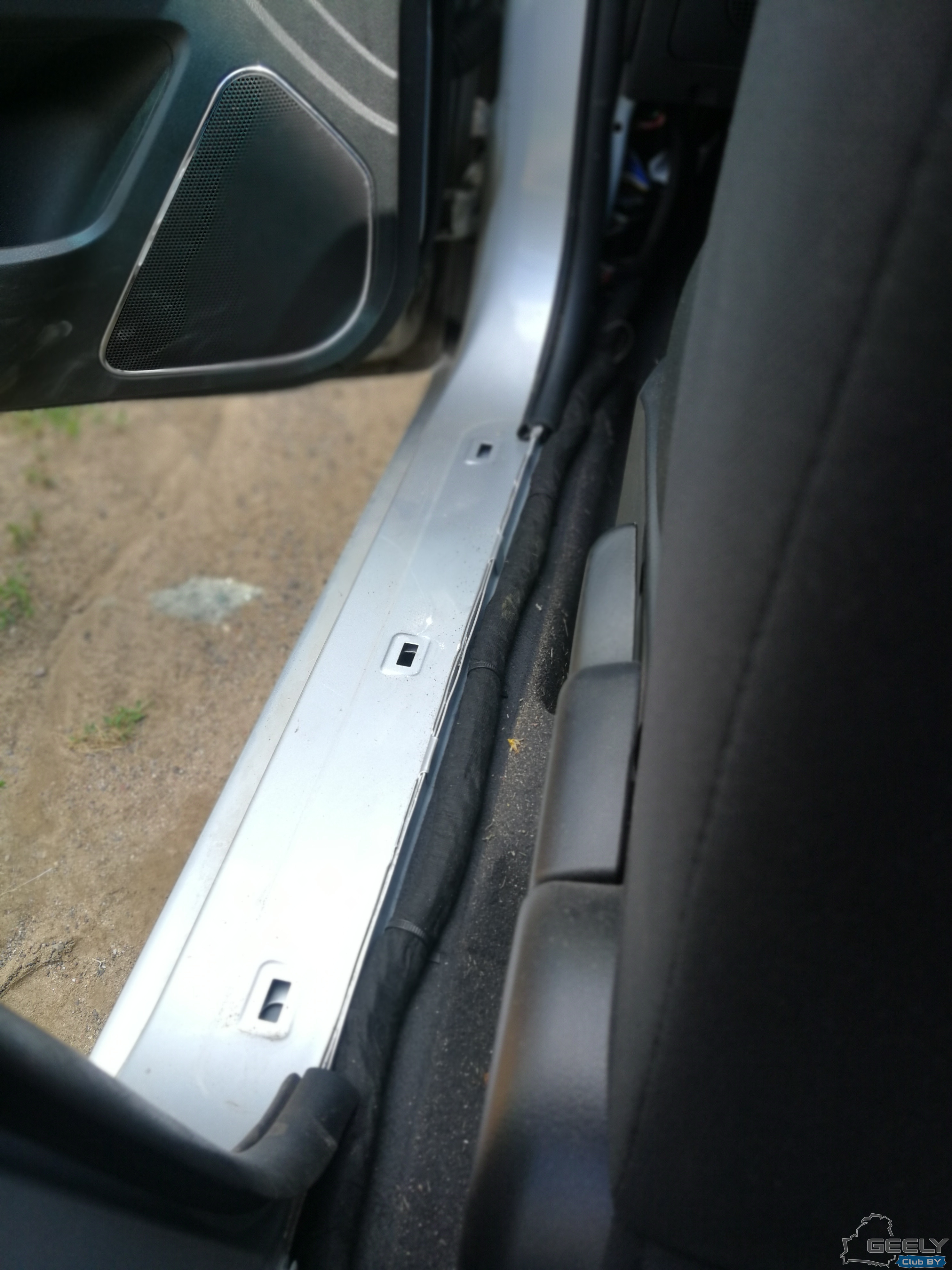

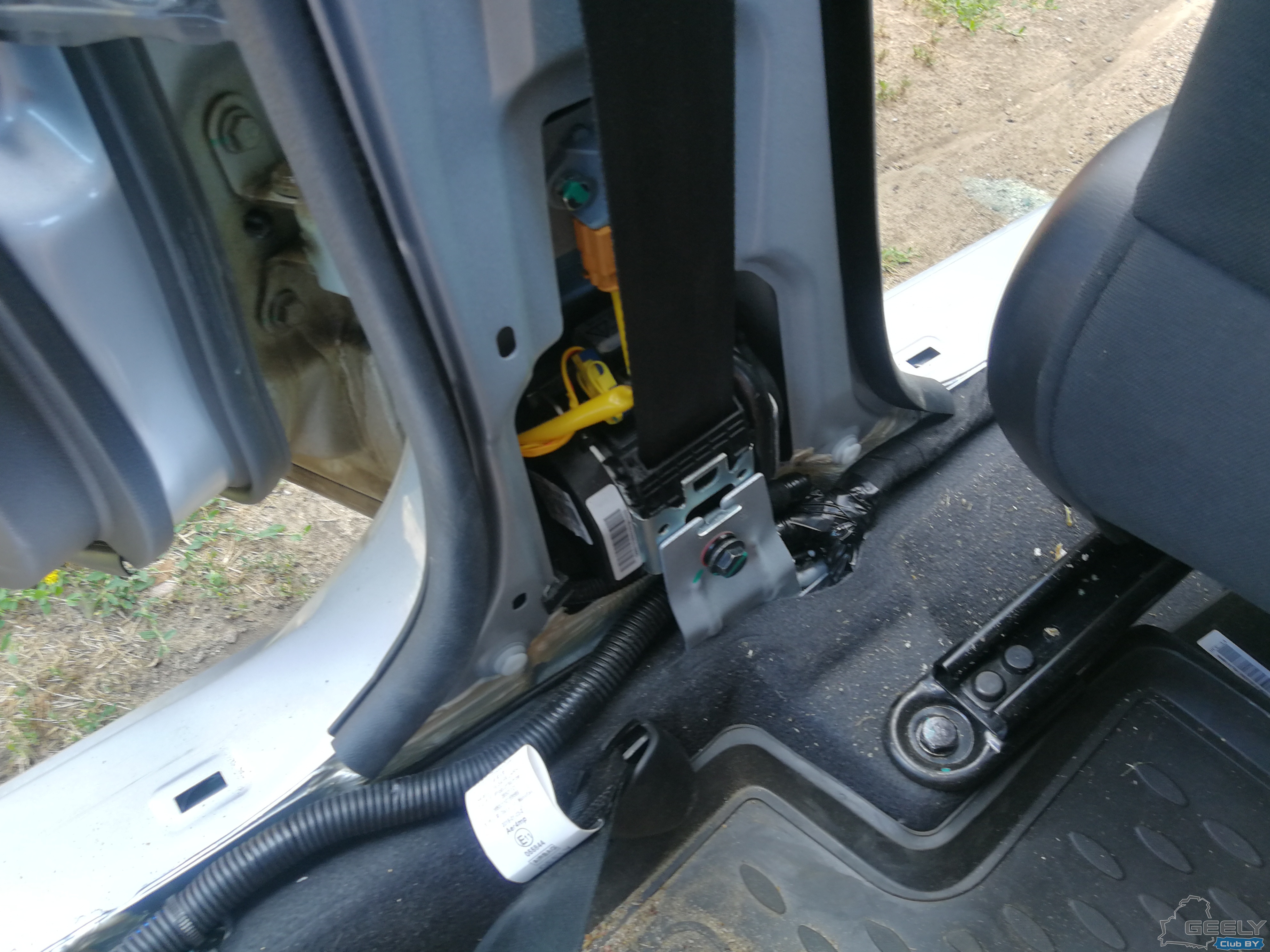

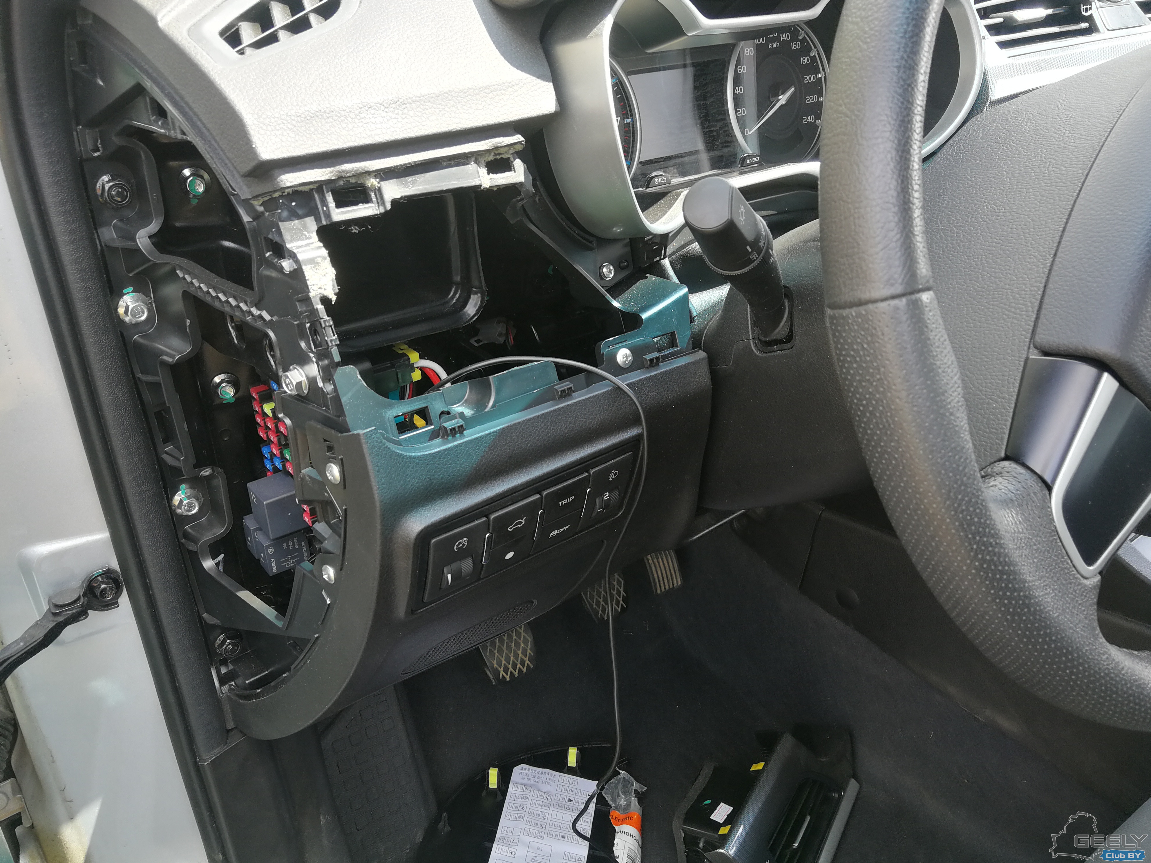

9. В салоне снял пластиковые накладки на пороги, накладку на центральной стойке и накладку под торпедой и протянул провод вдоль жгута. Всё на клипсах и легко отщелкивается.
Спойлер

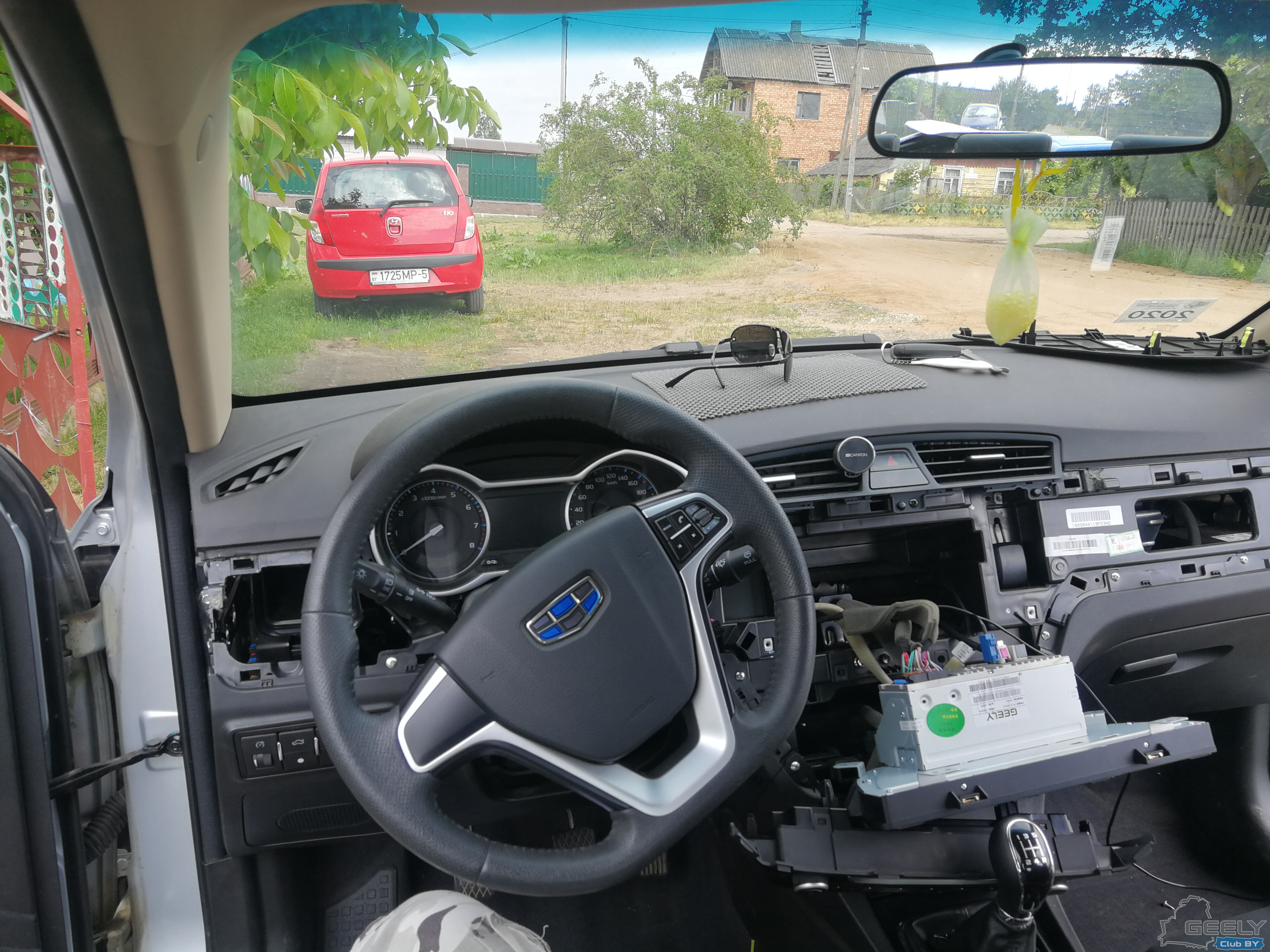

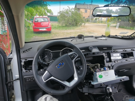

10. Под торпедой до ГУ протянул над рулевой колонкой. Для этого снял левый дифлектор для удобства.
Спойлер

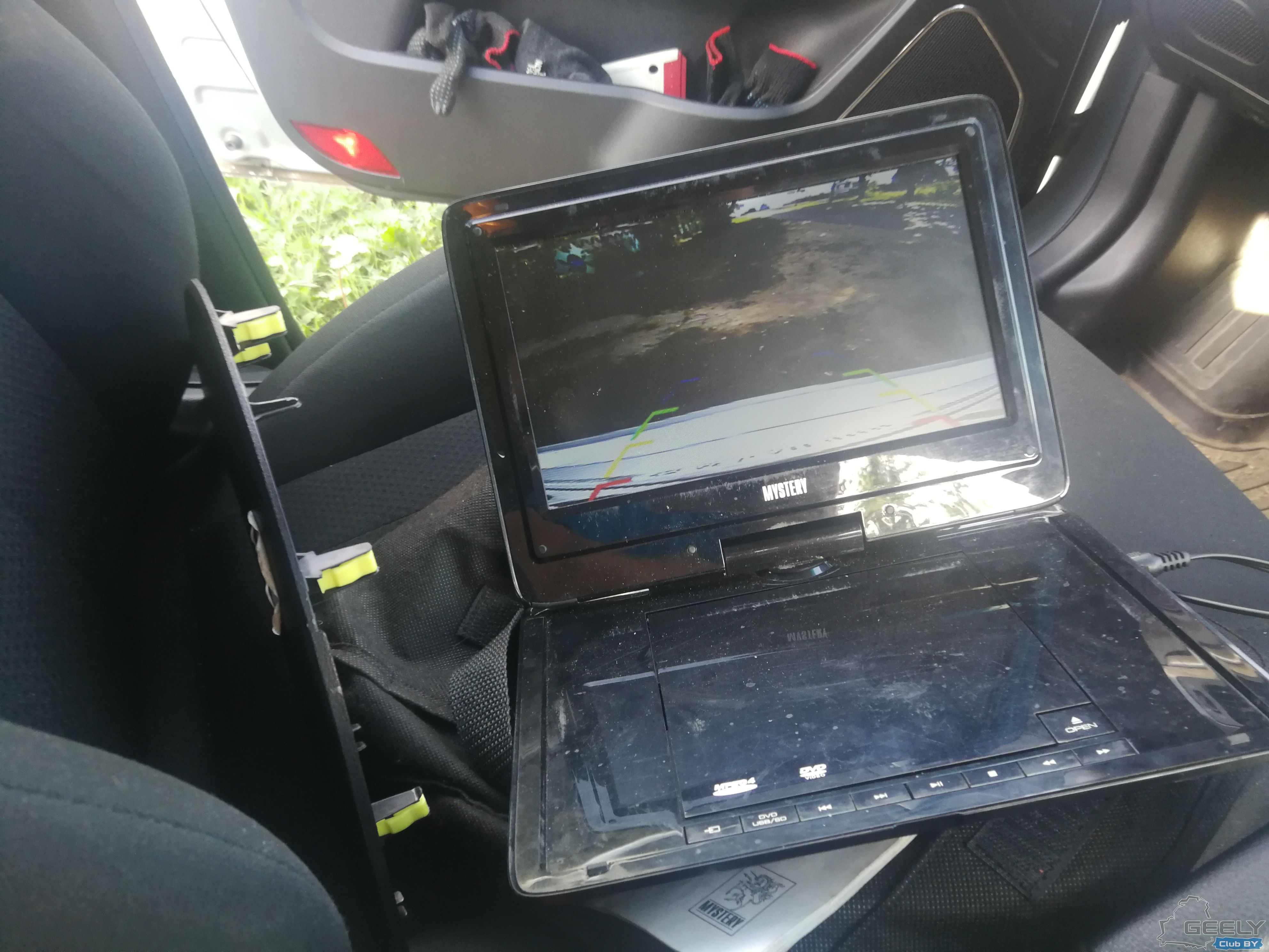

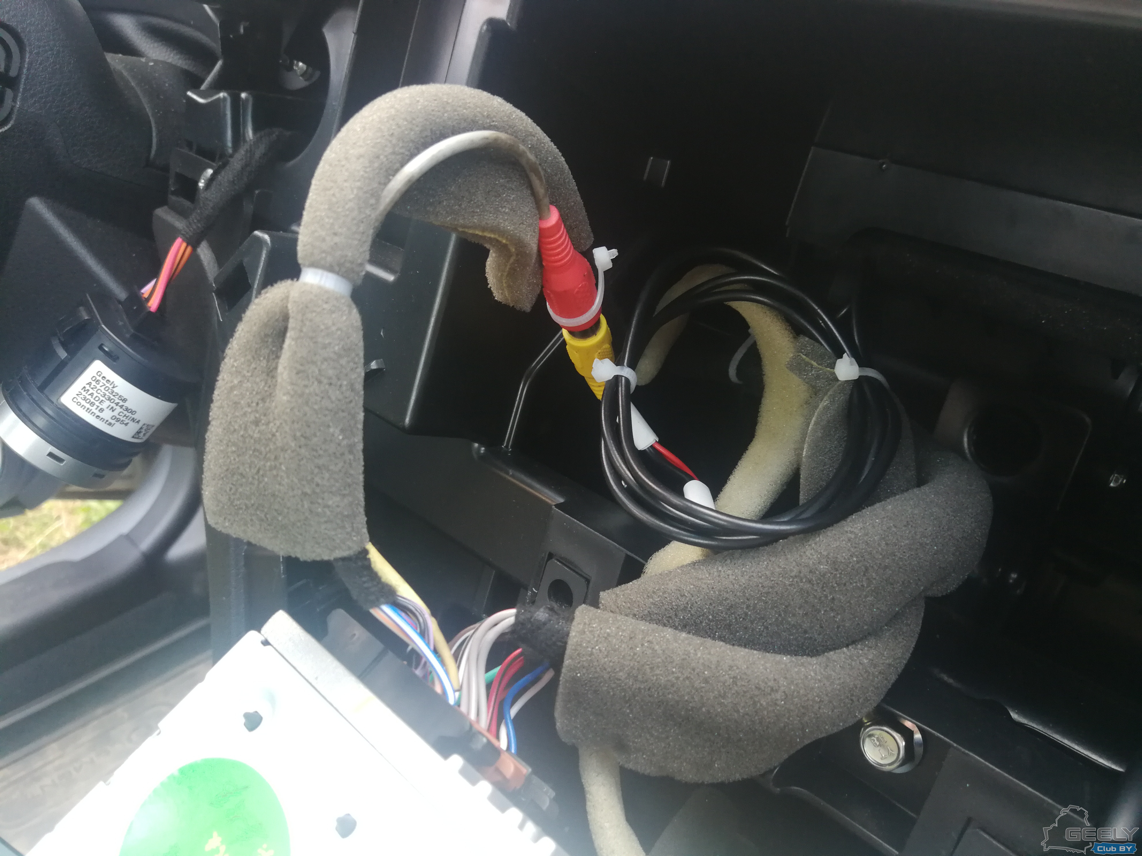

11. С древних времен остался переносной DVD. Для проверки работоспособности воткнул туда провод от камеры и включил заднюю передачу. Все работает
Спойлер
12. В заводскую фишку подключил ранее извлеченный пин с тюльпаном и подключил тюльпан от камеры. Собрал всё в обратной последовательности.
Спойлер

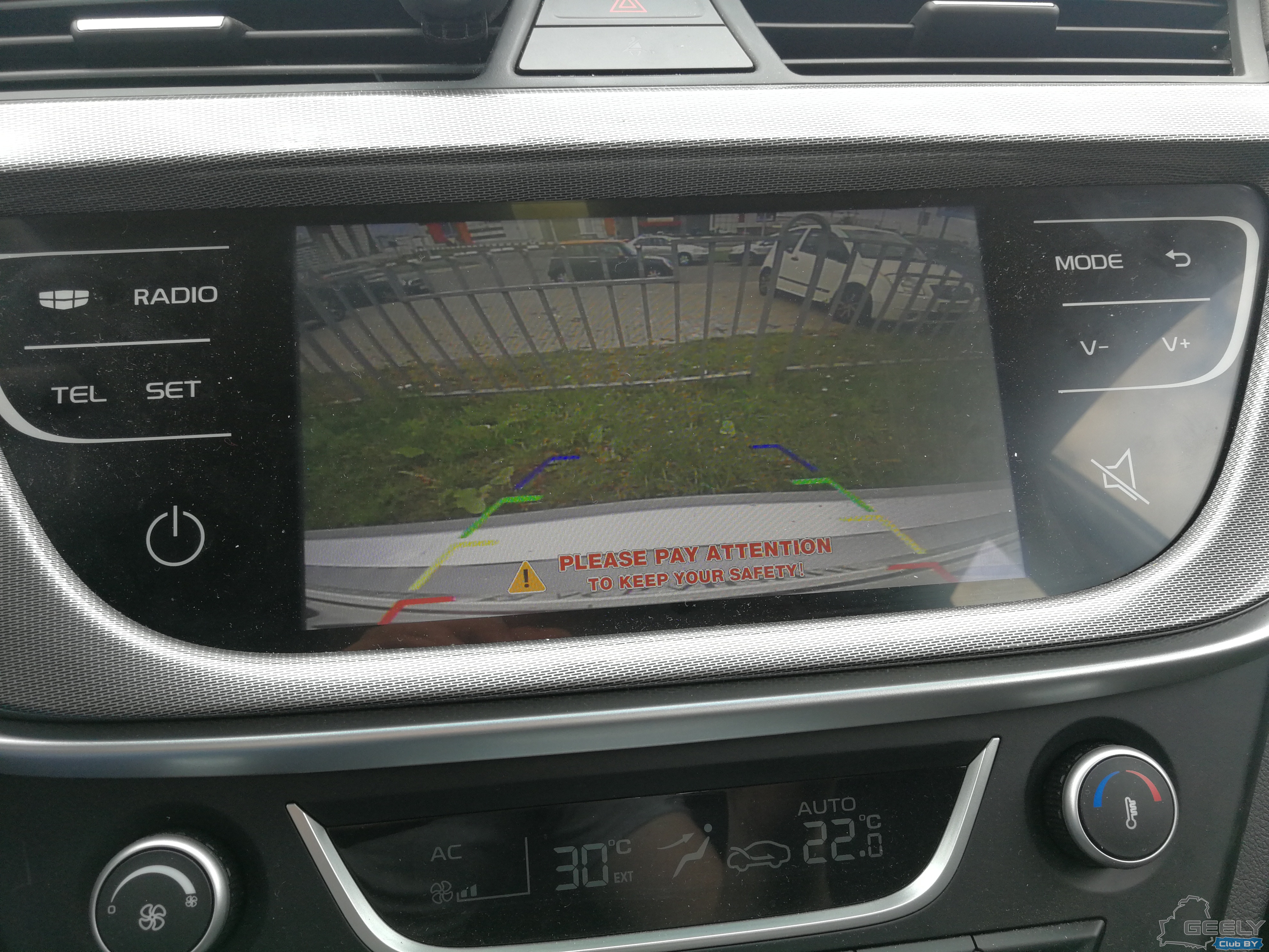

13. Поехал к диллеру и активировал камеру.
Спойлер
