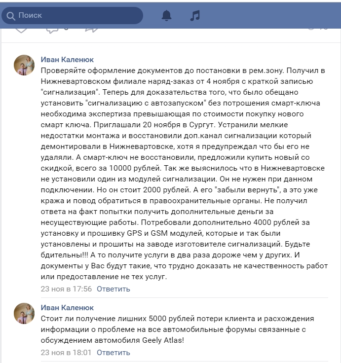

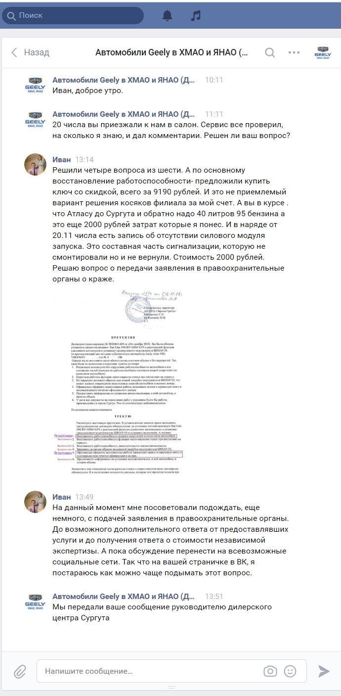

А мне "филиал Официального Дилера" обещались реализовать автозапуск "посредством прошивки, без потрошения запасного ключа". И почти не обманули! Распотрошили первый ключ который был с машиной. Бодяга тянется с 4 ноября. "Уговариваю" восстановить работоспособность второго ключа. Приходится чуток на форуме ВК стимулировать сговорчивость.
