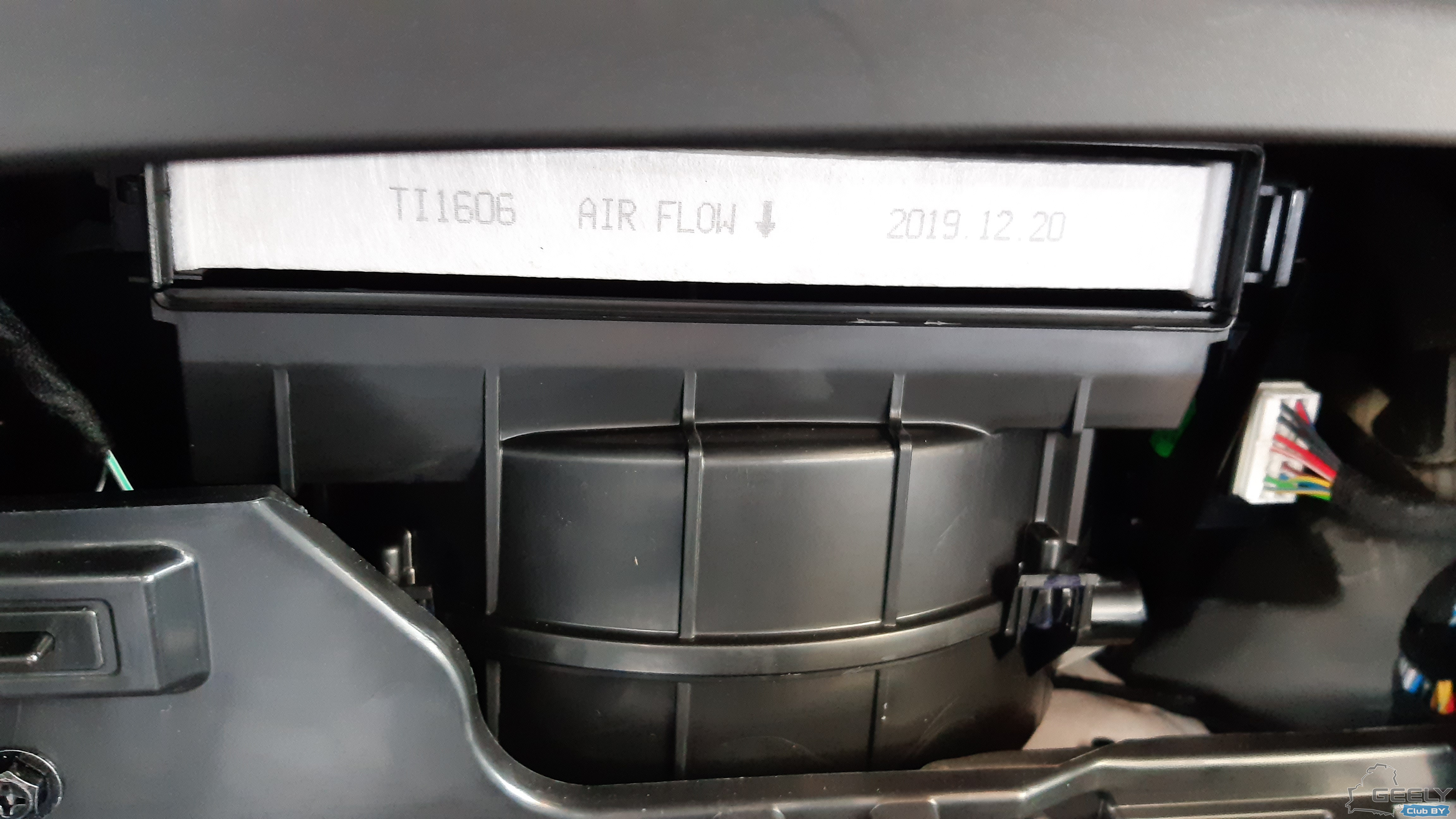

у меня в том месте вот
Там у меня воздушный фильтр, когда перчаточный ящик откидываешь.

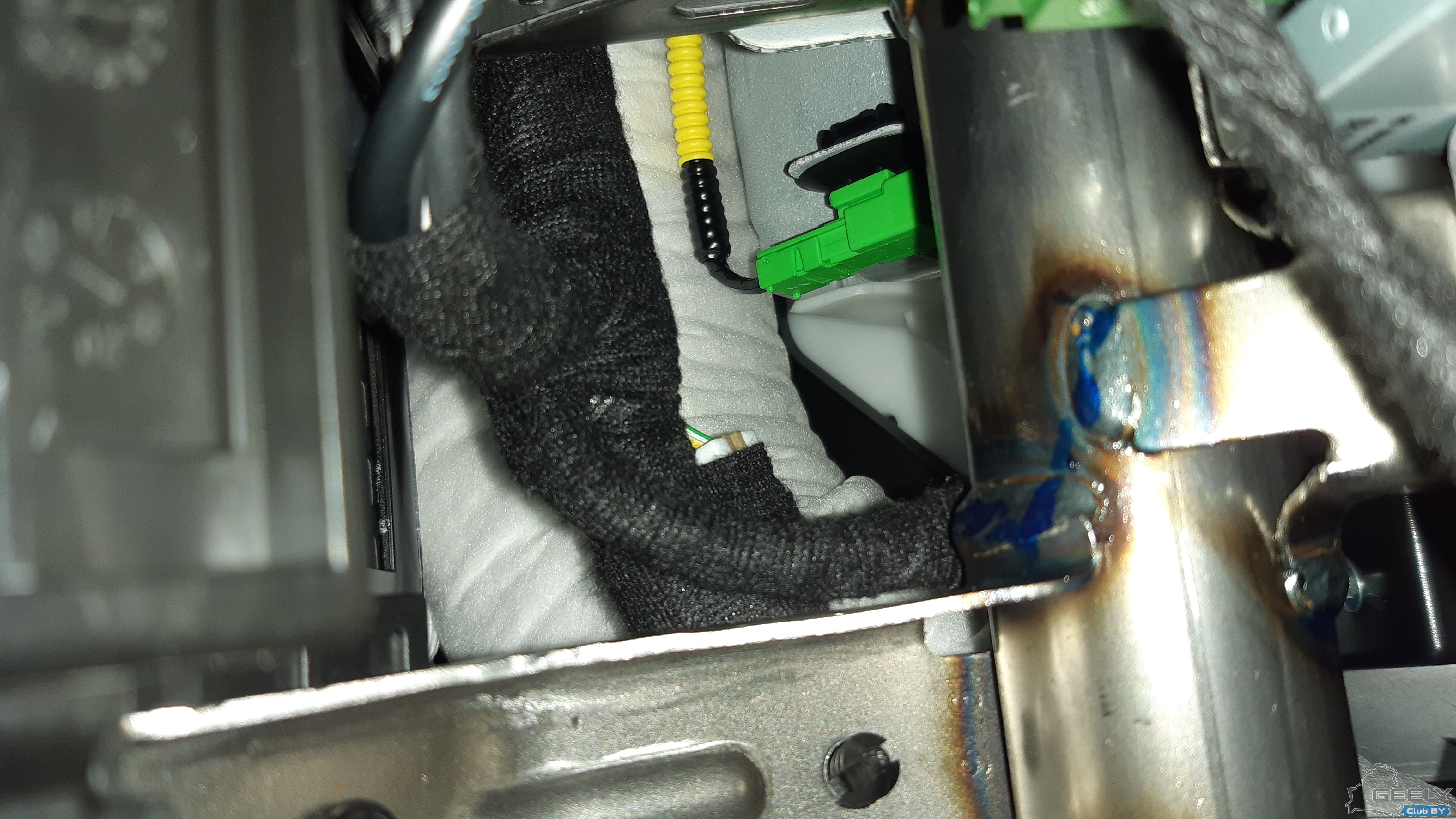

На последней картинке слева сверху жгут к магнитоле. Чтоб увидеть магнитолу, надо бардачок ниже опустить или снять его. Чтоб опустить ниже нужно потянуть вниз бардачок сильнее. Выскочит поршень амортизатора или чего-то там. После чего смотрите сверху. Вставить поршень обратно легко. Если не найдете - сниму видео.

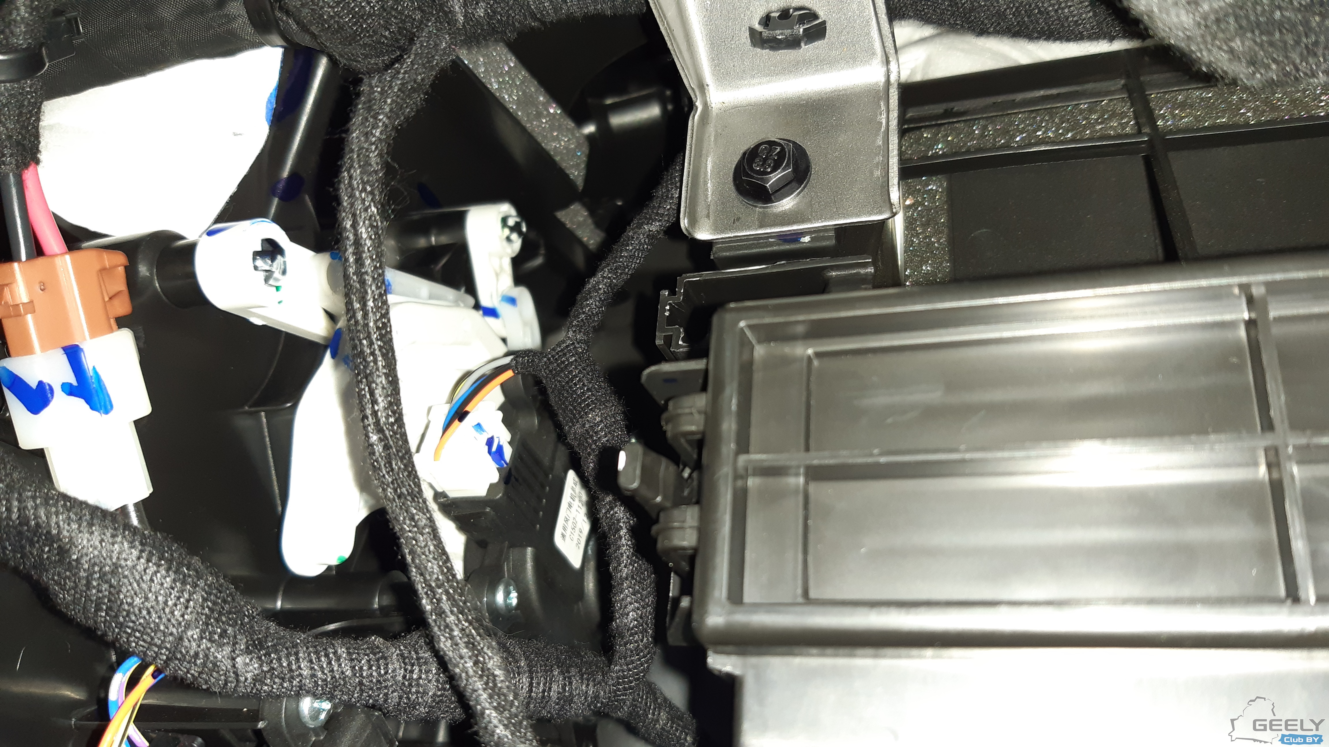

вот что над печкой

снимал я этот микролифт.... и откидывал ящик.... нет там ничего подобного.

На последнем фото верхний правый угол часть магнитолы виден.

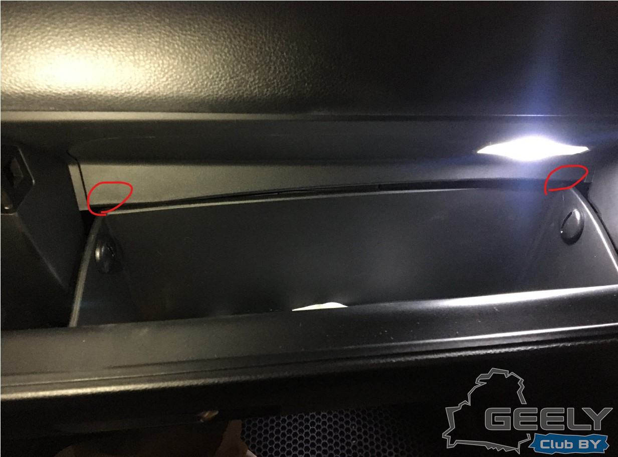

Потяните на себя по краям (выделено красным на фото). Снимется накладка, за ней сразу видна магнитола.
Видео с уже снятой накладкой.

Да точно, нашел. Спасибо
я побоялся эту накладку сдернуть
