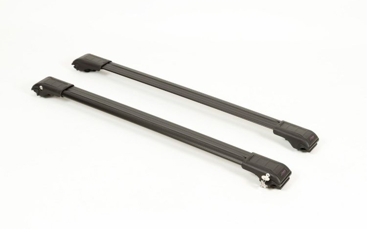

Скоро Новый год, и надо будет везти ёлку. Живую. Конечно же большую. Где ещё везти, как не на крыше? :)
Долго раздумывал, черные поперечины брать или некрашеные алюминиевые. Почему-то хотелось черные, в цвет кузова.
В итоге поставил алюминиевые с компактным аэродинамическим профилем и низким крепежом. Длина - 120 см.
Надо сказать, зря хотел черные: именно эти вместе с рейлингами выглядят отменно, как родные:
Зазор с низким крепежом в самом близком к крыше месте остается 1 см (аккурат, чтобы какую-никакую картонку подложить под елку), ближе к краям крыши - побольше (веревкой легко обматывать).
Из интересного - рейлинги у нас в Атласах далеко не параллельные - ни между собой (спереди шире), ни земле (спереди выше).
В связи с этим был даже несколько озадачен - за почти 10 лет на SantaFe New привык ко встроенным свободно паркующимся сзади поперечинам - теперь же сдвигать их назад оказалось проблематичным в силу необходимости перемещения узла крепежа и изменения длины заглушки нижней части профиля. А сдвигать назад хотелось бы: в "боевом" положении они ожидаемо подвывают при езде по трассе, особенно навстречу ветру. Поскольку делать это или нет, каждый решает сам, я и не сдвигаю - чтобы не возиться лишний раз с перенастройкой крепежа и нижней резинкой: холодно, однако.

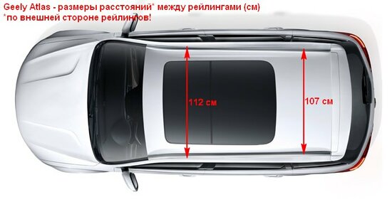

1) Определись, что нам нужны интегрированные рейлинги.
2) Кроме того, расстояние между ними на всей длине крыши различно - к задней части более узко, дельта между передним и задним расстоянием составит порядка 5 см.
Замеры размеров (! по внешней стороне рейлингов), см:
112 - перед (на стыке)
110 - середина
107 - задняя часть (на стыке)
Разница расстояний между рейлингами (по внешней стороне) Geely Atlas NL-3. Спереди больше, чем сзади
Важно! В силу такой конструкции, уже не получится легко двигать или сдвигать поперечины в заднюю часть в случае длительного неиспользования их, как, например, это могут сделать владельцы Kia Sportage (в Kia Sportage рейлинги параллельны). Нужно дополнительно регулировать их длину.

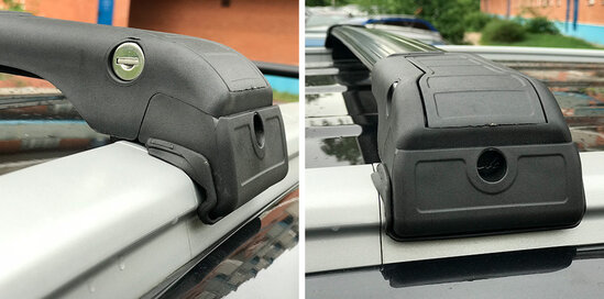

Erkul Wingcarrier V2 - Под обзор попали эти эргономичные поперечины с профилем аэродинамического крыла от турецкого производителя Erkul (Турция)
(именно V2).
Внешний вид установленных поперечин Erkul Wingcarrier V2. Серебристое и черное исполнение
Мы поможем вам определиться размерами поперечин Erkul Wingcarrier V2 для вашего Джили Атласа.
! ВНИМАНИЕ ТЕМ, КТО ЗАХОЧЕТ УСТАНОВИТЬ ERKUL WINGCARRIER V2 НА ДРУГИЕ МОДЕЛИ АВТОМОБИЛЕЙ. Для Erkul Wingcarrier V2 расстояние между рейлингами на автомобиле меряется ПО ВНЕШНЕЙ СТОРОНЕ, а не внутренней.

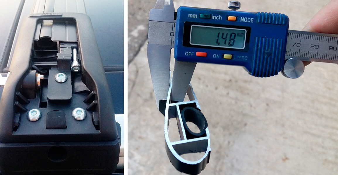

Erkul Wingcarrier V2 - Багажная поперечина для интегрированных рейлингов WINGCARRIER V2 (с замком, с регулировкой длины)
Прочный профиль выполнен из алюминия с ребрами жесткости, толщина - 1,48 мм.
Резиновая вставка
Цветовое исполнение дуг - серебро (алюминий), черный (не крашеный, а анодированный алюминий), опоры - черные
Материал: Дуги алюминиевые / опоры ABS пластик
Доп.Крепеж : Верхняя поверхность дуги имеет Т-образный паз, защищенный съемным резиновым уплотнителем, для установки в него других автоаксессуаров
Замки на опорах
Комплект: Поперечины, крепление, ключ от замка, инструкция
Максимальная нагрузка: до 75 кг., если меньше не предусмотрено характеристиками Вашего автомобиля
Комфорт: Бесшумны при эксплуатации на скорости выше 100 км/ч

Erkul Wingcarrier V2, серебристый
Erkul Wingcarrier V2, черный
Опора Erkul Wingcarrier V2
Иллюстрированная инструкция по установке поперечин Erkul Wingcarrier V2
Регулировочный винт и толщина материла алюминиевого профиля Erkul Wingcarrier V2
