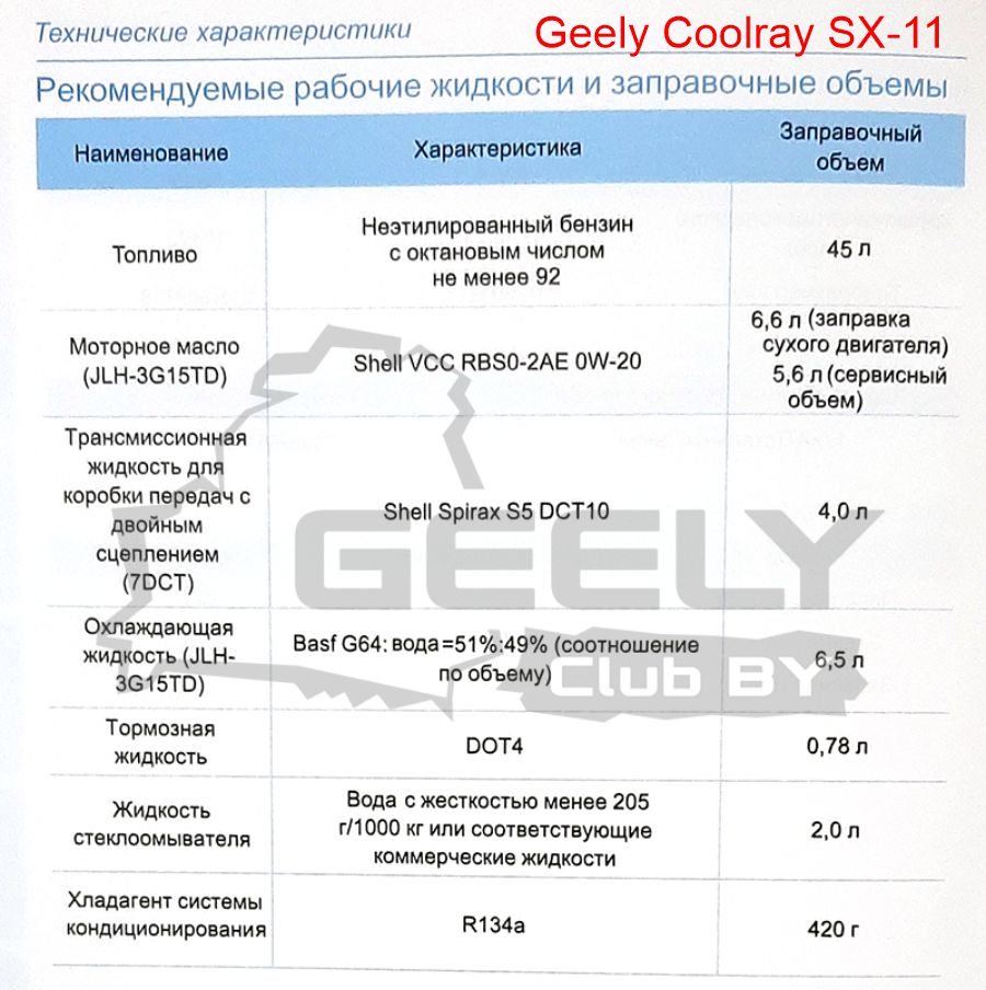

Рекомендуемые рабочие жидкости и заправочные объемы Geely Coolray SX-11:
* информация взята из Руководство по эксплуатации Geely Coolray SX-11 (! носит лишь рекомендательный характер)
НаименованиеХарактеристикаЗаправочный объем
ТопливоНеэтилированный бензин с октановым числом не менее 9245 л
Моторное масло (JLH-3G15TD) Shell VCC RBS0-2AE 0W-20 6,6 л (заправка сухого двигателя), 5,6 л (сервисный объем)
Трансмиссионная жидкость для коробки передач с двойным сцеплением (7DCT)Shell Splrax S5 DCT10 4,0 л
Охлаждающая жидкость (JLH-3G15TD) Basf G64: вода=51%:49% (соотношение по объему) 6,5 л
Тормозная жидкость DOT4 0,78 л
Жидкость стеклоомывателя Вода с жесткостью менее 205 г/1000 кг или соответствующие коммерческие жидкости 2,0 л
Хладагент системы кондиционированияR134a 420 г

т.е. самое желанное масло для этого двигателя Shell VCC RBS0-2AE 0W-20 ? а 5w-40 это только в экстремальных условиях?

Интересно, а 5W30 почему не пишут? ну или 5W20?
Моторное масло, трансмиссионная и другие рабочие жидкости Geely Coolray SX-11. Заправочные объемы
ravenby писал(а): 22 ноя 2021, 13:27 а 5w-40 это только в экстремальных условиях?
Почему для Geely Coolray/Belgee X50 с двигателем JLH-3G15TD в экстремальных условиях эксплуатации масло 5W-40?
Как правило, в экстремальных условиях производителем (и не только у Geely) предусмотрен регламент более частной замены моторного масла на 7500 или 5000 км пробега
А альтернатив по вязкости не предусмотрено
