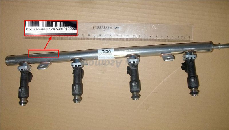

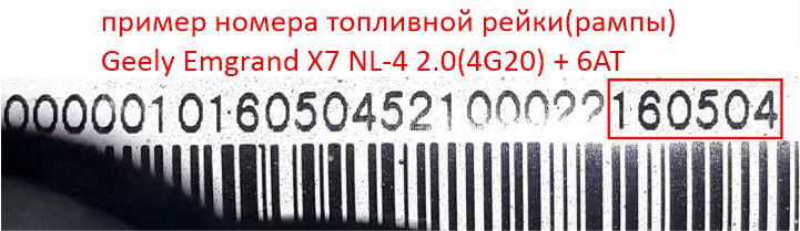

Пример номера топливной рейки Geely Emgrand X7 NL4 2.0 6AT
Симптомы:
Внимание! Только для Geely Emgrand X7 NL-4 с двигателем 4G20 2.0 6AT
Когда температура окружающей среды низкая или холодный двигатель, а дроссельная заслонка открывается на 10%, частота вращения двигателя составляет 1300–1500 об/мин - автомобиль может вибрировать(дергаться).
Решение:
Топливная рейка нового образца и инжектор - оптимизированы!
Достаточно проверить Geely Emgrand X7 NL-4 2.0 6AT топливную рейку по ее номеру (или обратиться в дилерский центр вашего региона).
Выполнить проверку: Топливная рейка нового или старого образца?

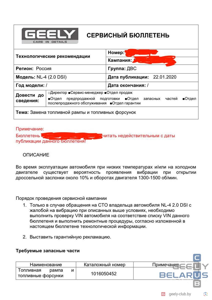

Сервисный бюллетень (копия) от 22.01.2020 года:
(для дилерских центров Geely)
Замена топливной рампы и топливных форсунок / Geely Emgrand X7 NL-4 2.0 DSI
ОПИСАНИЕ
Во время эксплуатации автомобиля при низких температурах и/или на холодном двигателе существует вероятность проявления вибрации при открытии дроссельной заслонки около 10% и оборотах двигателя 1300-1500 об/мин.
Порядок проведения сервисной кампании
1. Только в случае обращения на СТО владельца автомобиля NL-4 2.0 DSI с жалобой на вибрацию при описанных выше условиях, необходимо выполнить проверку VIN автомобиля на соответствие списку VIN данного бюллетеня и выполнить ремонтные процедуры, согласно изложенной в настоящем бюллетене технологической информации.
2. Выставить гарантийную рекламацию.
ОПИСАНИЕ

Здравствуйте форумчане. Приобрел Джили Емгранд Х7 в августе 2020 Flagship. Двигатель 2.0 АКПП. Последние шесть цифр кода топливной рейки 190822 - подлежит замене, но сервис Джили в г.Витебске по VIN мой автомобиль не нашли в списках на гарантийную замену.
