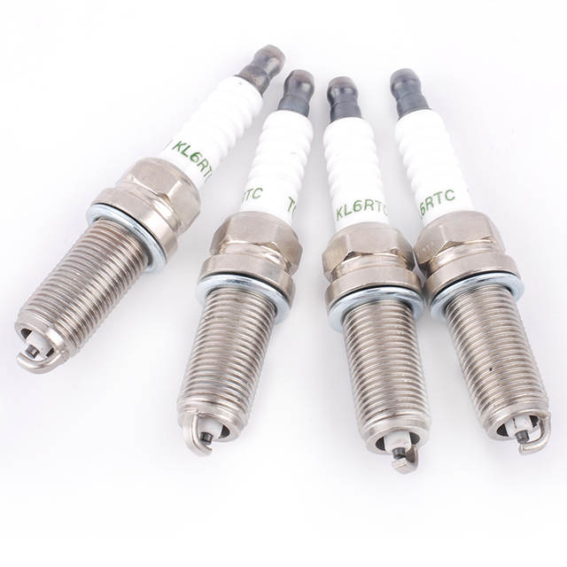

Geely Emgrand 7 2018 с двигателями JLC-4G15 и JLC-4G18:
свечи TORCH KL6RTC, 4 шт.
(оригинальный артикул 1016050983 Geely. в упаковке лежат TORCH KL6RTC)
Именно такими свечами зажигания комплектуется новый седан 2018 года Geely Emgrand 7 FE-3JC - на заводе и на техническом обслуживании в официальном дилерском центре Geely. Согласно регламента планового ТО прописанного БелДжи, замена свечей производится на ТО-20000, ТО-40000, ТО-60000, ТО-80000 (кратно 20000).
Если вы подобрали, установили на свой Geely Emgrand 7 2018 альтернативный вариант свечей - других производителей DENSO, NGK, BOSCH - или просто советуете, делитесь информацией и опытом с другими владельцами.
TORCH KL6RTC

Ставил себе свечи DENSO KH20TT, аналогичны этим TORCH KL6RTC по характеристикам!

DENSO KH20TT действительно очень похожие свечи, сам попробовал сегодня взял пока одну, машина идет без вопросов (Emgrand x7). Но погуглив ещё пожалел, придется наверно снимать. У этих свечей сильно от оригинала отличается калильное число - 20 вместо 6 . Это значит что особенно зимой в городском цикле, особенно в пробках на низких оборотах свеча будет плохо прогреваться (т.е. ниже 400 С) и как следствие будет быстрее образовываться нагар. Всё таки TORCH KL6RTC относится к очень горячим свечам а DENSO KH20TT свеча холодная.

По поводу предыдущего поста. Извините всех запутал. У каждого брэнда есть своя шкала калильных чисел. Как раз 20 у Denso соответствует 6 у Torch, 6-7 у NGK и Bosch (у последнего вообще обратная шкала от холодных к горячим). Так что DENSO ikh20tt идеальная замена
для TORCH KL6RTC. Жаль поздно узнал уже заказал иридиевые Torch на алике (17$ 4шт).
