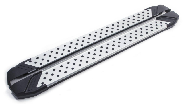

Муки выбора исходя из критериев эстетичности и практичности. Не будем затрагивать спорные вопросы зачем они вообще нужны, скажу лишь про себя. Мне они нужны в большей степени для ребенка, которому залазить высоковато, самому иногда (снег с крыши, мойка, может в будущем кофр на крыше), ну и может быть какая-то защита дверей от пескоструя и грязи. Лучше расскажу про саму дилемму в выборе, т.к., вполне возможно, кто-то тоже не может определиться. Самым доступным вариантом на наших просторах является Rival, из есть несколько видов, лично мне учитывая цвет машины больше всего понравились BMW-Style.
К сожалению, именно их в живую на машине увидеть нигде не смог. На нашей тачке видел пороги в другом цвете и не очень нравилось как они выглядят установленными, слишком выпирают в сторону и задвинуть глубже их невозможно, несколько массивно выглядят. Но это мое субъективное мнение.

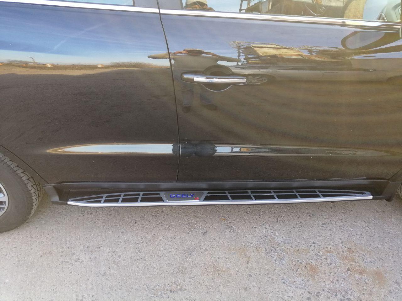

Далее было несколько вариантов с исторической родины нашей машины, которые выглядели вот так.
В первом варианте человек, который устанавливал, сказал, что крепления нужно дорабатывать болгаркой и еще с ними не становится передний брызговик. Данный вариант не катит.

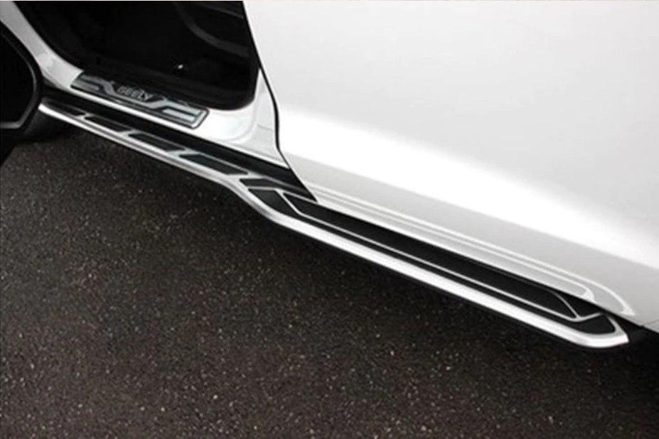

Еще одни более эстетичный вариант из того же Китая.
В нем плохо то, что они становятся не в дополнение нашим пластиковым порогам, а вместо. Может это и не плохо, но лично мне не очень хотелось, потому как хранить где-то основные пороги… на балконе не хочется, под кроватью тоже, в общем, такой себе вариант. И второй значительный минус, предполагаемый мной изначально и подтвержденный человеком их установившим, они не рассчитаны на большой вес. Т.е. ребенку будет норм, но насколько хорошо и долго они выдержат взрослого это вопрос. Но смотрятся они интересно)

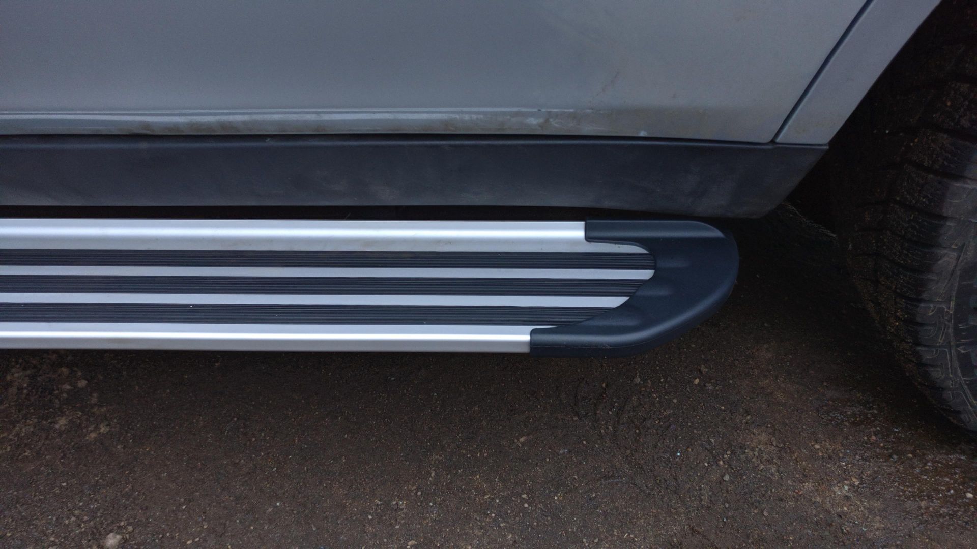

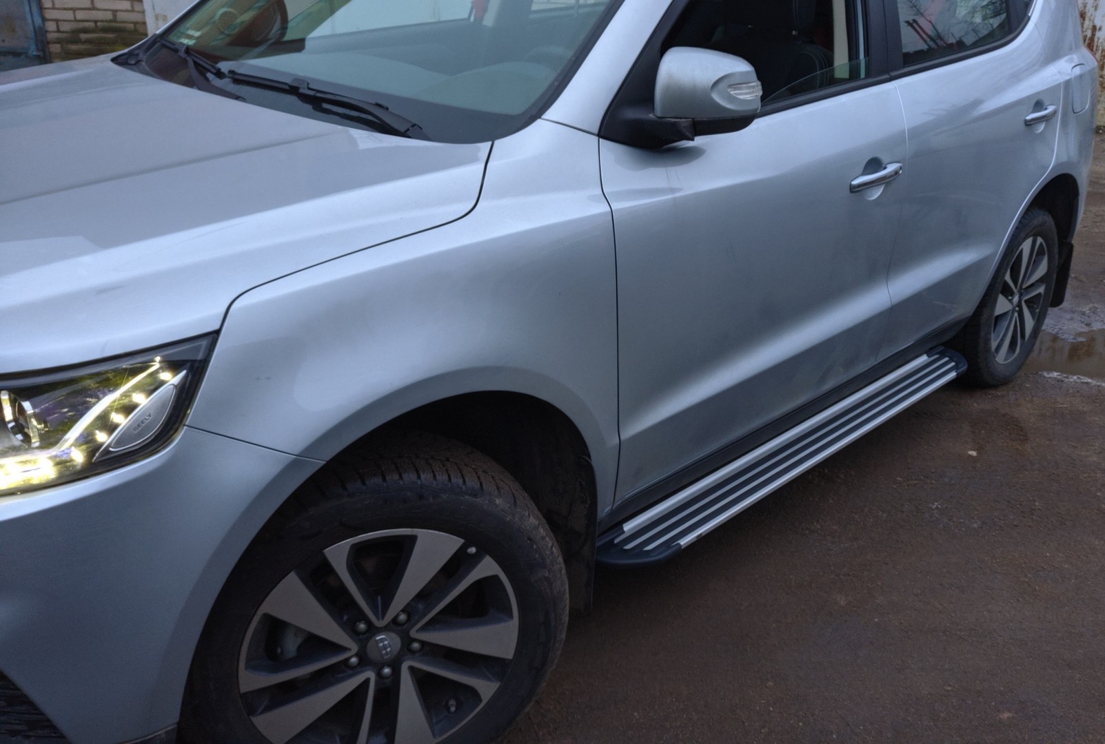

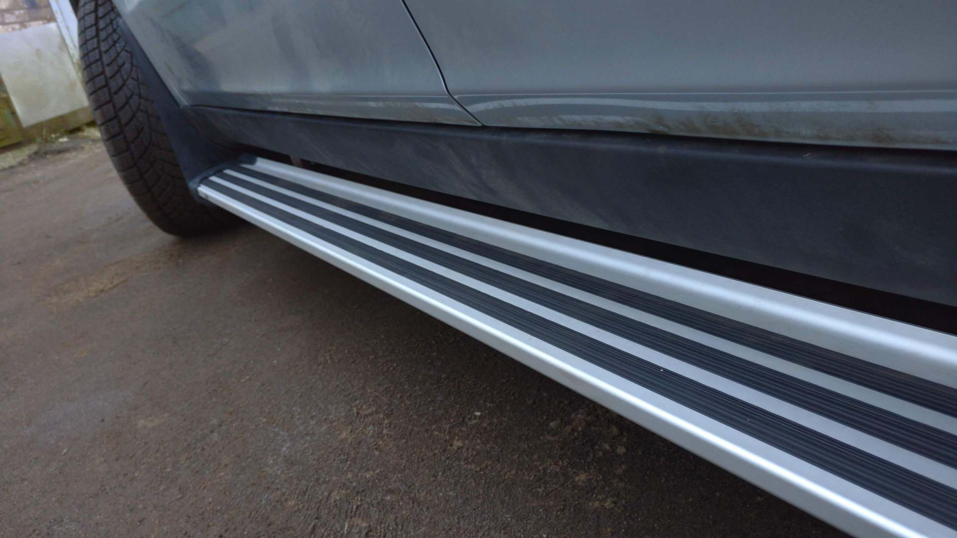

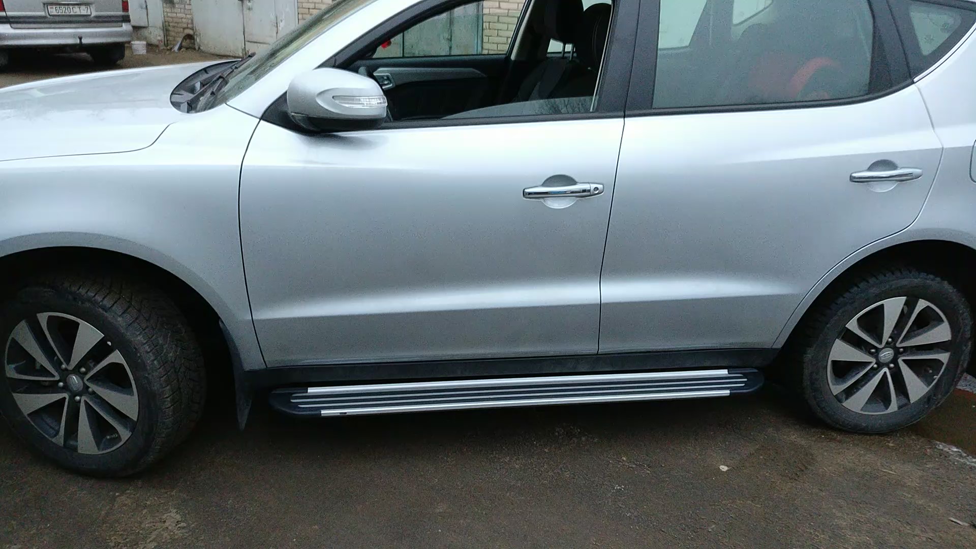

Вот так это выглядит в результате.

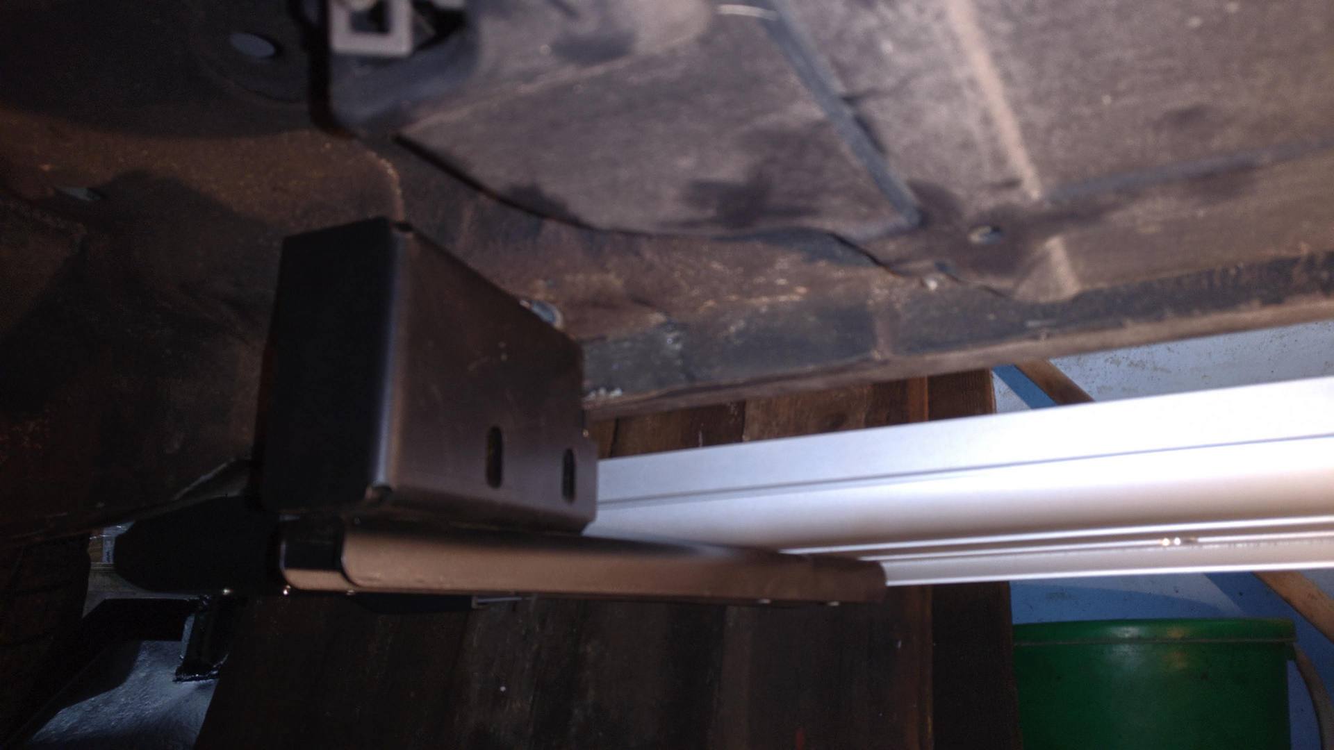

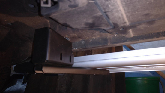

Так это выглядит снизу.
Переднее крепление:

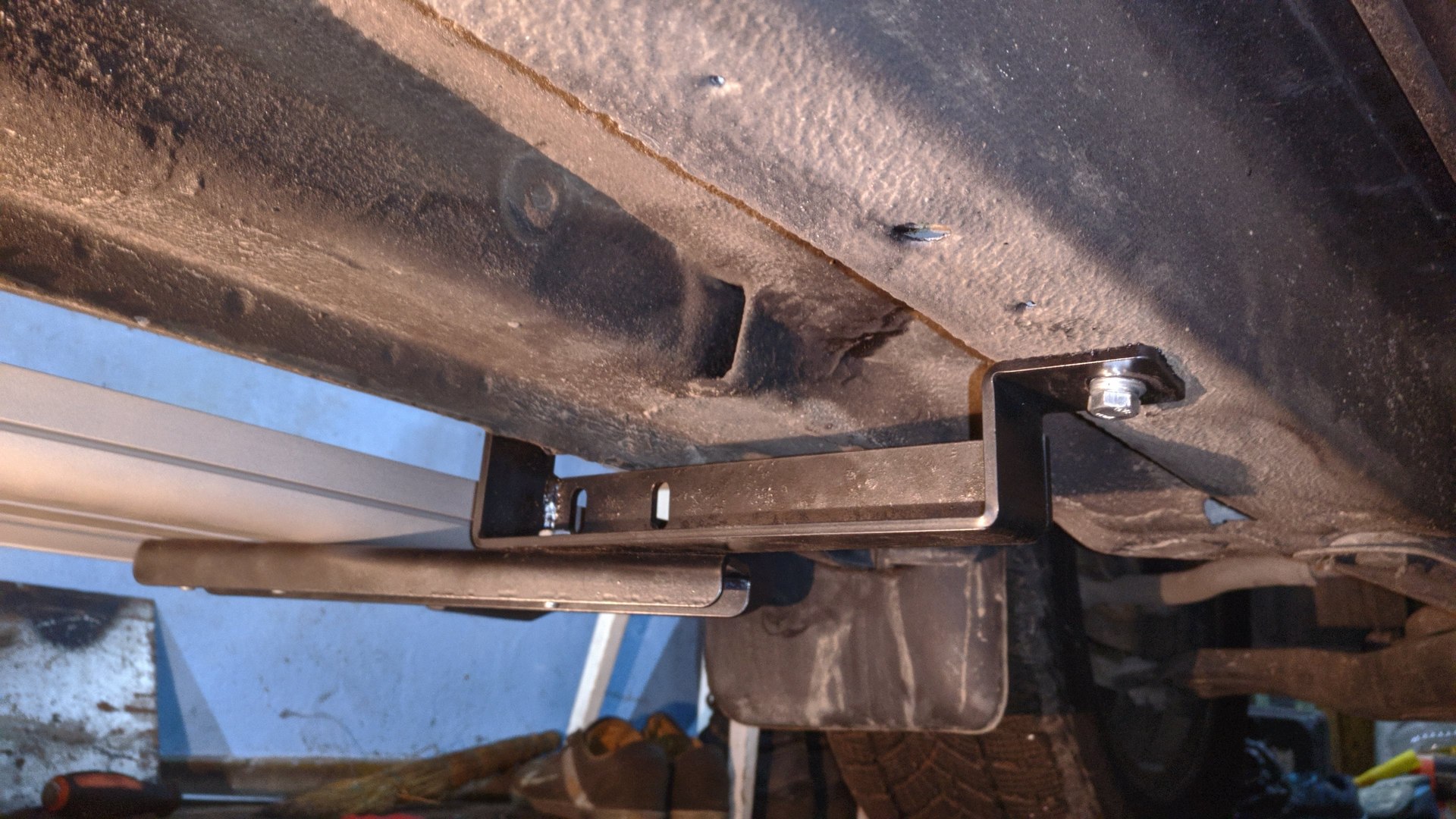

Заднее крепление:
Мой вес (74 +/-) выдерживают вполне нормально, чуть пружинят, если попрыгать, но ничего не скрипит, думаю справятся. Заявленный максимальный вес не помню, вроде бы 100 кг.
Ребенку понравилось, мне тоже, как будет помогать увидим со временем, думаю, что дополню пост о результатах позже.
