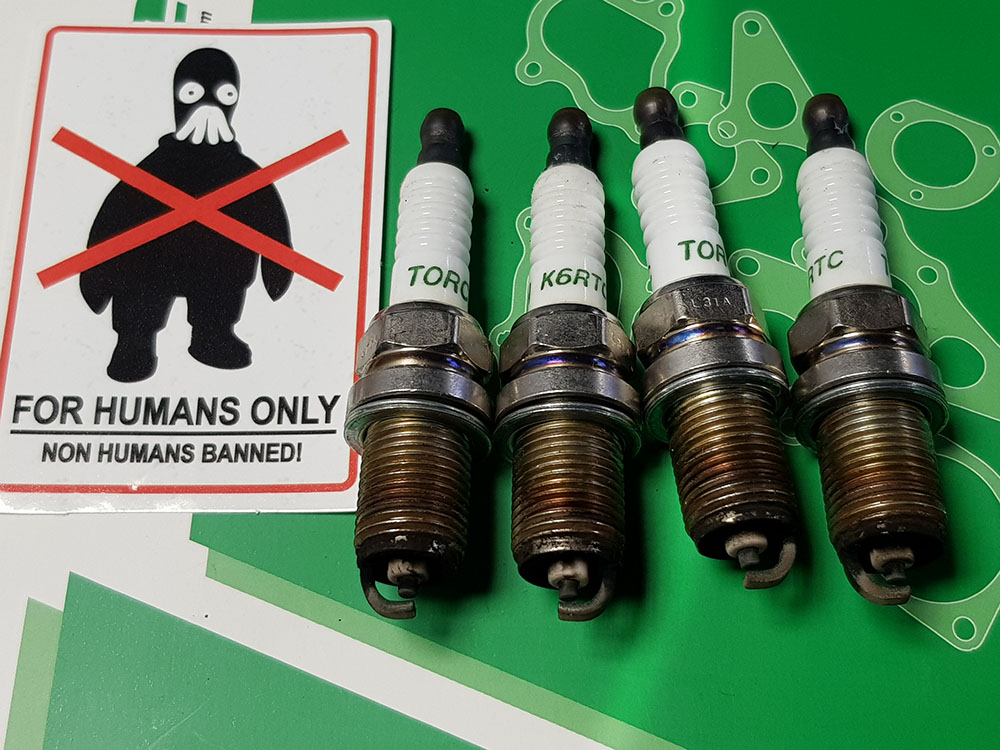

Владельцам турбовых Geely Atlas 1.8T возможно будет интересно, какие свечи зажигания с завода устанавливаются в их моторы JLE-4G18TD
Состояние свечей зажигания TORCH K6RTC, Geely Atlas NL-3, пробег 20000 км (9 мес. эксплуатации)

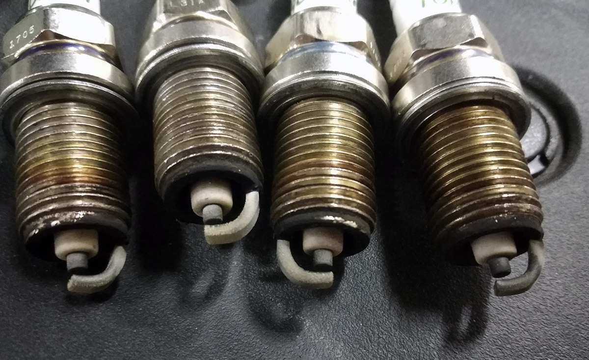

TORCH K6RTC, Geely Atlas NL-3 JLD-4G24, пробег 20700 км (15 мес. эксплуатации)
