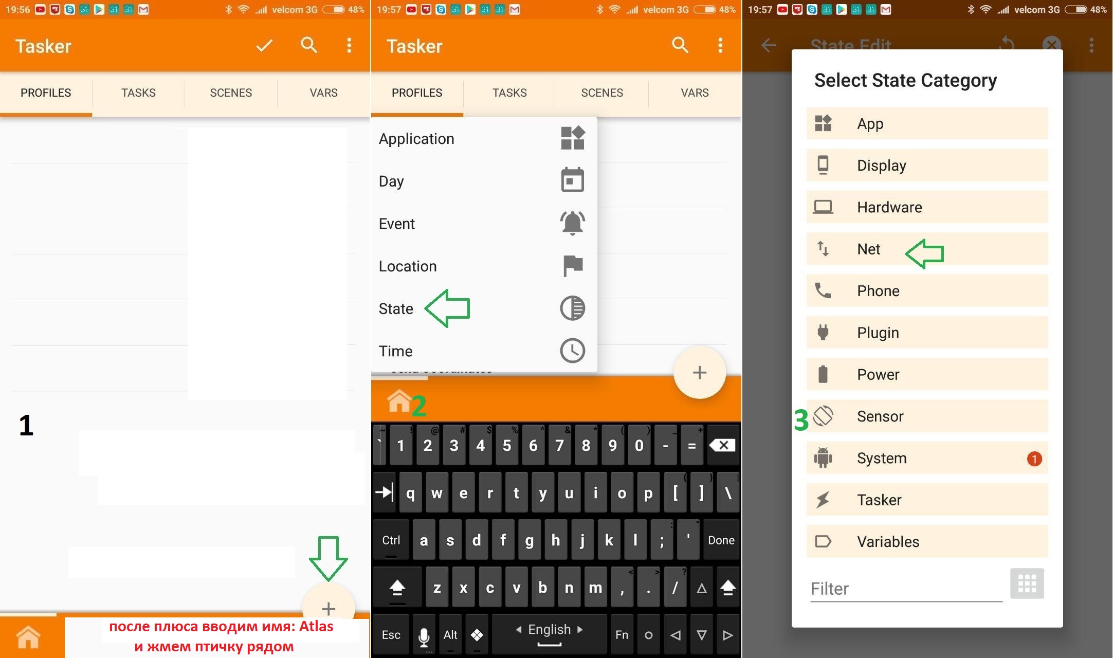

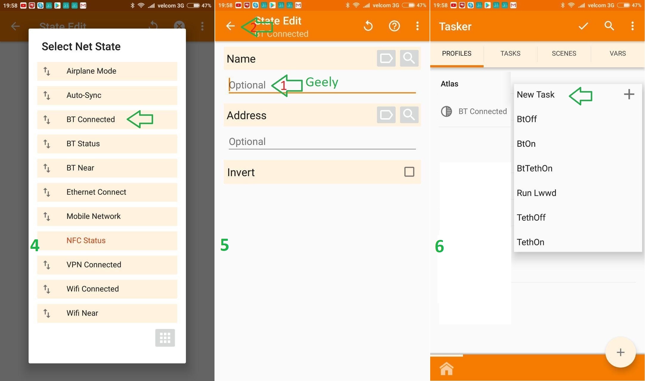

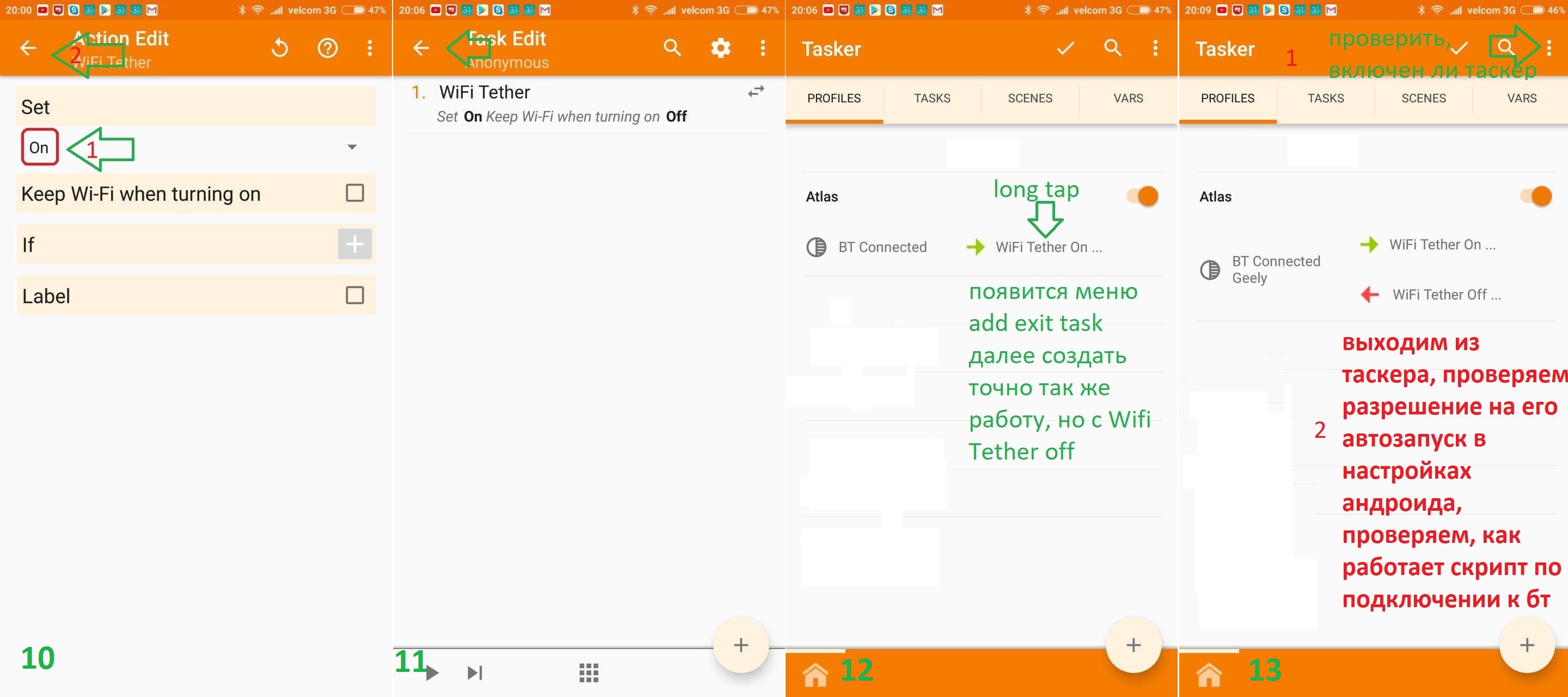

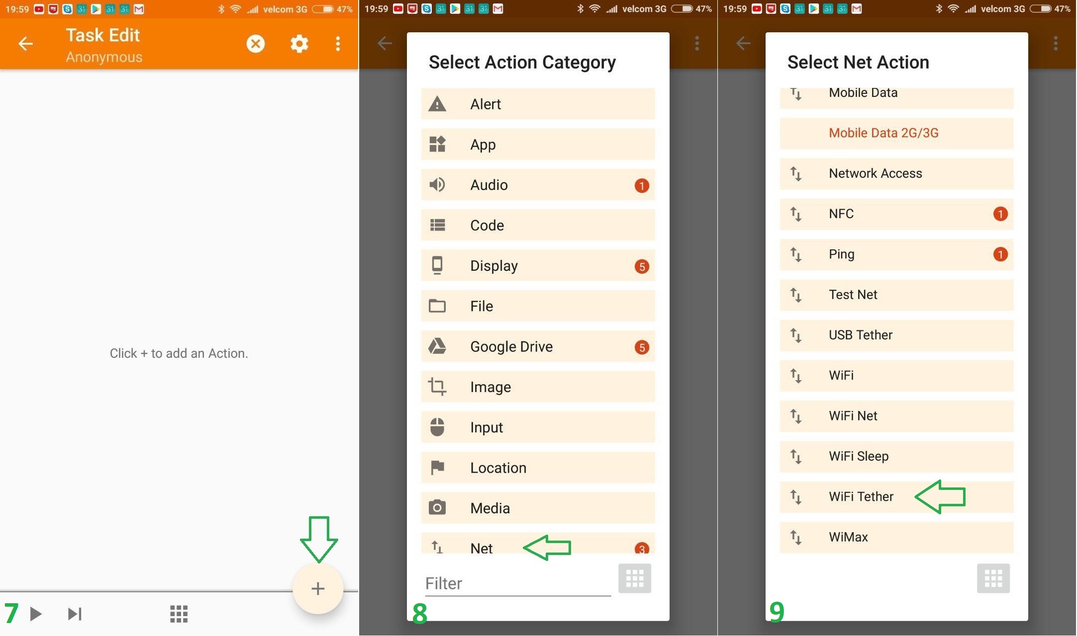

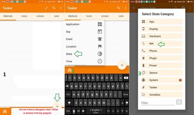

поскольку первый раз в таскере что-то делать обычно некомфортно (мне было так во всяком случае), приведу в скриншотах порядок настройки телефона на андроиде - чтобы по подключении к блутузу в ГУ на телефоне включалась раздача, а по выключении блутуза с ГУ раздача выключалась.
на ГУ аналогичным образом делается скрипт, но уже на обнаружение состояние не включения блутуз, а вайфай...

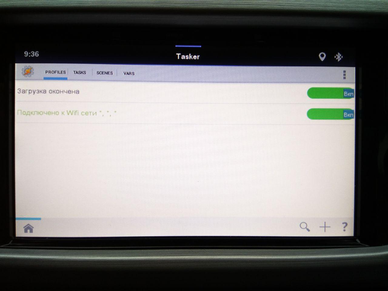

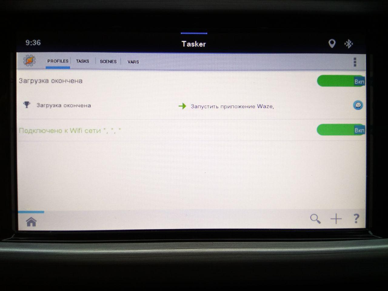

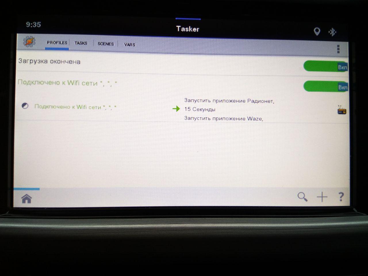

Re: Проверенные андроид-программы

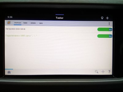

В в таскер. установленный в ГУ автомобиля, добавиляем обработку 2 событий: окончание загрузки и подключение wifi
на событие-система-окончание загрузки вешаем запуск навигатора (в моем случае - waze):
на событие подключение wifi вешаем 3 команды: запуск радио, пауза 15 сек (чтобы успело запуститься и заиграть), запуск (активация) waze
