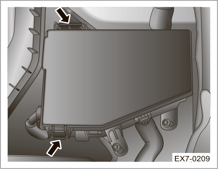

(1) Блок предохранителей в моторном отсеке
1. Откройте капот
2. Чтобы проверить предохранитель, ослабьте защелки (показаны на рисунке стрелками) и снимите крышку блока предохранителей.
Внимание! Попадание жидкости на любой компонент электрооборудования может привести к повреждению этого компонента. Все электроприборы должны быть защищены крышками.

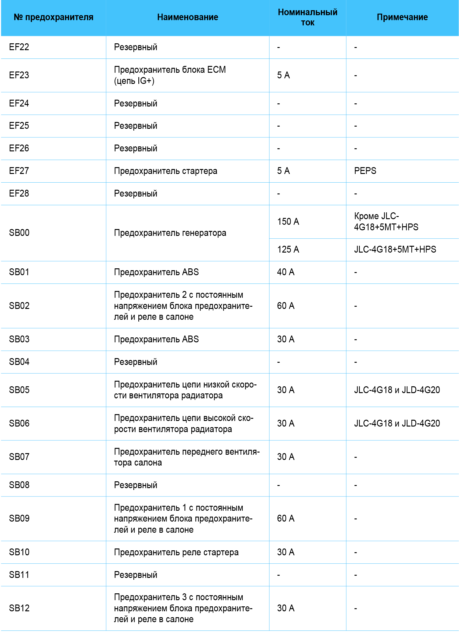

Номера предохранителей в моторном отсеке и их назначение Geely Emgrand X7 NL-4 2018- (страница 152 Руководства по эксплуатации Geely Emgrand X7 NL-4)
Номера предохранителей в моторном отсеке и их назначение Geely Emgrand X7 NL-4 2018- (страница 153 Руководства по эксплуатации Geely Emgrand X7 NL-4)
№ предохранителя | Наименование | Номинальный ток| Примечание
EF01 Предохранитель звукового сигнала 15А -
EF02 Предохранитель топливного насоса 15А -
EF03 Предохранитель блока ЕСМ с постоянным напряжением. 10А -
EF04 Резервный - -
EF05 Резервный - -
EF06 Предохранитель электронного замка блокировки рулевой колонки/замка зажигания 10А
EF07 Предохранитель главного реле двигателя 15А -
EF08 Предохранитель датчика двигателя 15А -
EF09 Предохранитель катушек зажигания 15А -
EF10 Предохранитель главного реле 15А -
EF11 Предохранитель правой лампы ближнего света 15А -
EF12 Предохранитель левой лампы ближнего света 15А -
EF13 Предохранитель левой лампы дальнего света 10 А -
EF14 Предохранитель правой лампы дальнего света 10А -
EF15 Предохранитель компрессора кондиционера 10А -
EF16 Предохранитель обогревателя ветрового стекла 15А -
EF17 Предохранитель передних противотуманных фар 15А -
EF18 Предохранитель вакуумного насоса усилителя тормозов 15А -
EF19 Резервный - -
EF20 Резервный - -
EF21 Предохранитель блока ABS (цепь IG+) 5А -
EF22 Резервный - -
EF23 Предохранитель блока ЕСМ (цепь IG+) 5А -
EF24 Резервный - -
EF25 Резервный - -
EF26 Резервный - -
EF27 Предохранитель стартера 5А PEPS
EF28 Резервный - -
SB00 Предохранитель генератора 150А Кроме JLC- 4G18+5MT+HPS
125А JLC-4G18+5MT+HPS
SB01 Предохранитель ABS 40А -
SB02 Предохранитель 2 с постоянным напряжением блока предохранителей и реле в салоне 60А -
SB03 Предохранитель ABS 30А -
SB04 Резервный - -
SB05 Предохранитель цепи низкой скорости вентилятора радиатора 30А JLC-4G18 и JLD-4G20
SB06 Предохранитель цепи высокой скорости вентилятора радиатора 30А JLC-4G18 и JLD-4G20
SB07 Предохранитель переднего вентилятора салона 30А -
SB08 Резервный - -
SB09 Предохранитель 1 с постоянным напряжением блока предохранителей и реле в салоне 60А -
SB10 Предохранитель реле стартера 30А -
SB11 Резервный - -
SB12 Предохранитель 3 с постоянным напряжением блока предохранителей и реле в салоне 30А -

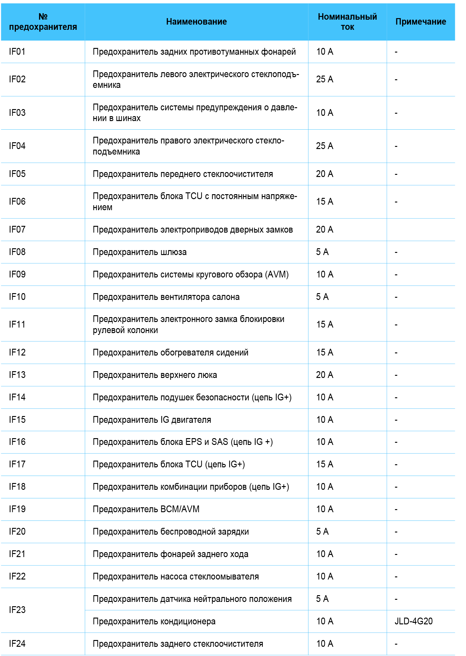

Номера предохранителей в салоне в и их назначение Geely Emgrand X7 NL-4 2018- (страница 155 Руководства по эксплуатации Geely Emgrand X7 NL-4)
Номера предохранителей в салоне и их назначение Geely Emgrand X7 NL-4 2018- (страница 156 Руководства по эксплуатации Geely Emgrand X7 NL-4)
IF01 Предохранитель задних противотуманных фонарей 10А -
IF02 Предохранитель левого электрического стеклоподъемника 25А -
IF03 Предохранитель системы предупреждения о давлении в шинах 10А -
IF04 Предохранитель правого электрического стекло-подъемника 25 А -
IF05 Предохранитель переднего стеклоочистителя 20А -
IF06 Предохранитель блока TCU с постоянным напряжением 15А -
IF07 Предохранитель электроприводов дверных замков 20А
IF08 Предохранитель шлюза 5А -
IF09 Предохранитель системы кругового обзора (AVM) 10А -
IF10 Предохранитель вентилятора салона 5А -
IF11 Предохранитель электронного замка блокировки рулевой колонки 15А -
IF12 Предохранитель обогревателя сидений 15А -
IF13 Предохранитель верхнего люка 20 А -
IF14 Предохранитель подушек безопасности (цепь IG+) 10А -
IF15 Предохранитель IG двигателя 10А -
IF16 Предохранитель блока EPS и SAS (цепь IG +) 10А -
IF17 Предохранитель блока TCU (цепь IG+) 15А -
IF18 Предохранитель комбинации приборов (цепь IG+) 10А -
IF19 Предохранитель BCM/AVM 10А -
IF20 Предохранитель беспроводной зарядки 5А -
IF21 Предохранитель фонарей заднего хода 10А -
IF22 Предохранитель насоса стеклоомывателя 10А -
IF23 Предохранитель датчика нейтрального положения 5А JLD-4G20
Предохранитель кондиционера 10А
IF24 Предохранитель заднего стеклоочистителя 10А
IF25 Предохранитель реле выключателя/вентилятора 10А -
IF26 Предохранитель радиоприемника (цепь АСС) 10А -
IF27 Предохранитель прикуривателя (цепь АСС) 15А -
IF28 Предохранитель блока ВСМ (цепь АСС) 10А -
IF29 Предохранитель верхнего люка 10А -
IF30 Предохранитель зеркала заднего вида с электроприводом 10А -
IF31 Предохранитель резервного источника питания привода замка двери багажного отделения 15А -
IF32 Предохранитель обогревателя зеркал заднего вида 10А -
IF33 Резервный - -
IF34 Предохранитель катушки иммобилайзера и PEPS 10А -
IF35 Предохранитель блока ВСМ с постоянным напряжением 10А -
IF36 Предохранитель блока ВСМ с постоянным напряжением 20А -
IF37 Предохранитель комбинации приборов и кондиционера 10А -
IF38 Предохранитель диагностического разъема/радиоприемника 15А -
IF39 Предохранители дверных фонарей и выключателя стоп-сигналов 10А -
