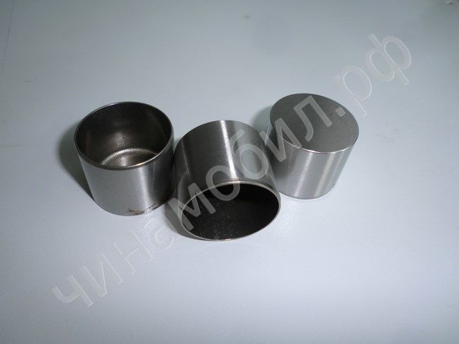

Semenich
Сообщения: 291
Двигатель начал "дизелить". Разговор про JLD-4G24 установленный на Geely Atlas
Dobry писал(а): 08 окт 2019, 10:56 Лично говорил с мастером. Он сказал, что регулировка производится путем замены опорных тарелок новых ремонтных размеров
Видимо мастер плохо проходил обучение по Атласам в частности двс 2.0 и 2.4. У нас стоят обычные стаканы (имеются более 40 позиций по ним, с разным размером и парт номером), без рег.шайб!
номреа стаканов.pdf
(140.97 КБ) 747 скачиваний
Вот наглядный пример одного стакана с разных ракурсов.
Dobry
Сообщения: 29
Город: Gomel
Двигатель начал "дизелить". Речь про двигатель JLD-4G24 установленный на Geely Atlas
А ничего станного в своем же посте не заметили? Почему они разные????? Вы назвали его стаканом, я - тарелкой )) суть не меняется. Если уж переводить, то это толкатель клапана. А 40 позиций - это и есть ремонтные размеры.
P.S. И где я писал про регулировочные шайбы???
Semenich
Сообщения: 291
Dobry писал(а): 08 окт 2019, 13:37тарелкой
Не заметил. Подразумевалось, что толкатель клапана не имеет никаких "тарелок", толкатель целиковый и имеет свои индивидуальные размеры по каталогу ЗЧ.
Многие (скорее всего) как я, если понимают в смысле слова ТОЛКАТЕЛЬ не поняли откуда взялась "тарелка", а как вы его обозвали "тарелка" - регулировочная шайба (имеет кучу размеров) которая вставляется в "стакан" - толкатель.
Недопонимание в терминах. Проблем нет тогда, раз вы имели ввиду тоже самое что и я.
