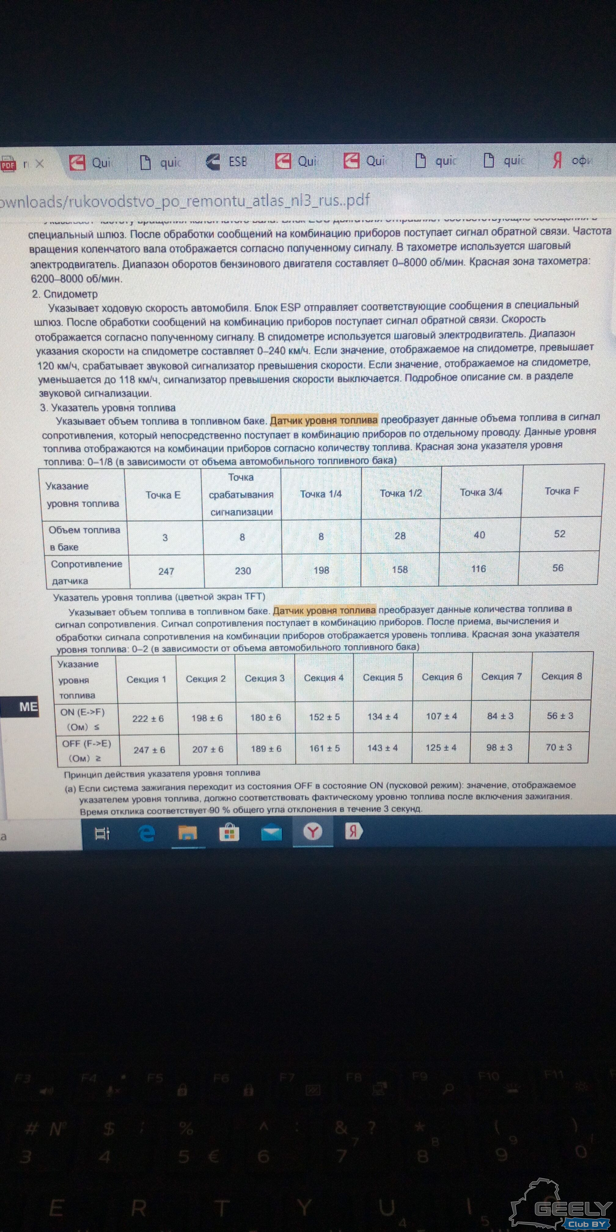

Всем привет, прочитав ветку так не понял: одно деление (по шкале ) это сколько литров ? У меня оставалось два деления( приблизительно я думаю около 13.7 л), заправился, ели залил 40 литров ( последние 3 литра заливал около 5мин.). Полный бак 55л делим на 8 делений (по шкале) 55/8=6.875 литров одно деление. То есть было в баке где-то около 13,7 л залил 40 л. = 53.7 л. Или одно деление не 6,875 л.??????

alemenad писал(а): 29 фев 2020, 22:37 одно деление (по шкале ) это сколько литров ? У
Вырезка из мануала по поиску и ремонту
неисправности

по моим наблюдениям, одно деление наличия топлива - это 7 литров. И считаю по этой цифре при оценке оставшегося пробега.
