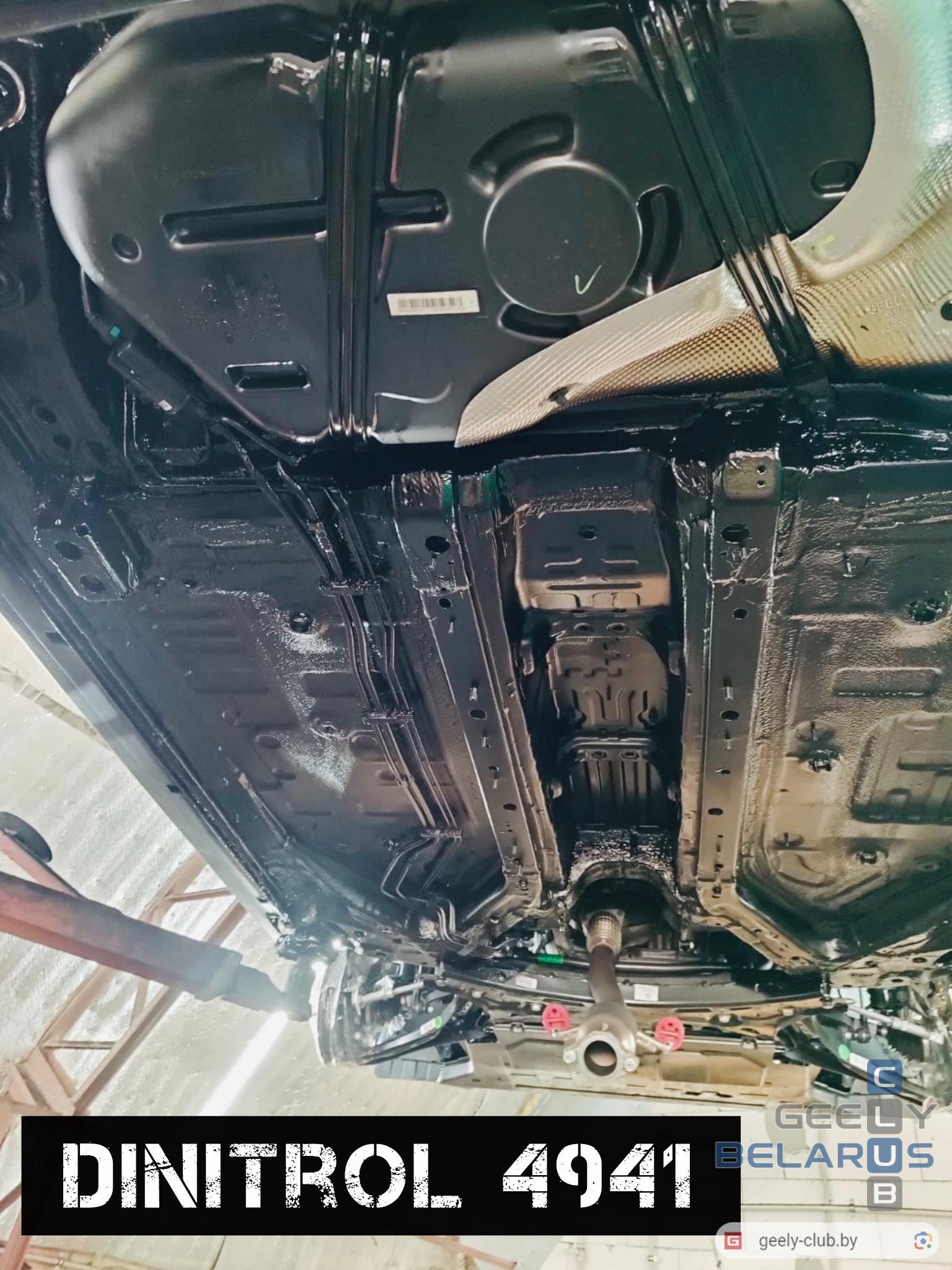

Долго выбирал антикорцентр для Belgee X50 и мой выбор PROFICOR.
Все используемые материалы для обработки у них DINITROL от официального представительства в РБ. Всё по технологии, толстый слой. DINITROL 4941 на днище и арки. DINITROL PENETRANT LT/ML скрытые полости. DINITROL 7225 очиститель кузова. Для лучшей защиты от ржавчины снимают частично глушитель, жаропрочные щитки и экраны, эту операцию редко делают даже на знаменитых антикорцентрах, а именно под ними и может появится грузинская болезнь «Заржавелли».
Утром в 9:00 отдал машину, получил талон-заказ с суммой. Вечером в 16:30 забрал готовый автомобиль . На руки выдали чек, акт выполненных работ с печатью, цветной гарантийный сертификат с печатью. По итогу цена совпала с заявленной стоимостью. Все этапы работ фотографируют и высылают заказчику, где хорошо виден каждый вложенный рубль. На сэкономленные средства дополнительно заказал шумоизоляцию всех подкрылок, локеров в арках и это советую всем обязательно сделать, шума в салоне стало заметно меньше.
В общем все понравилось, вот только выезд из PROFICOR грунтовая дорога 200 метро , поэтому этот участок дороги тупим 4-5 км/час
