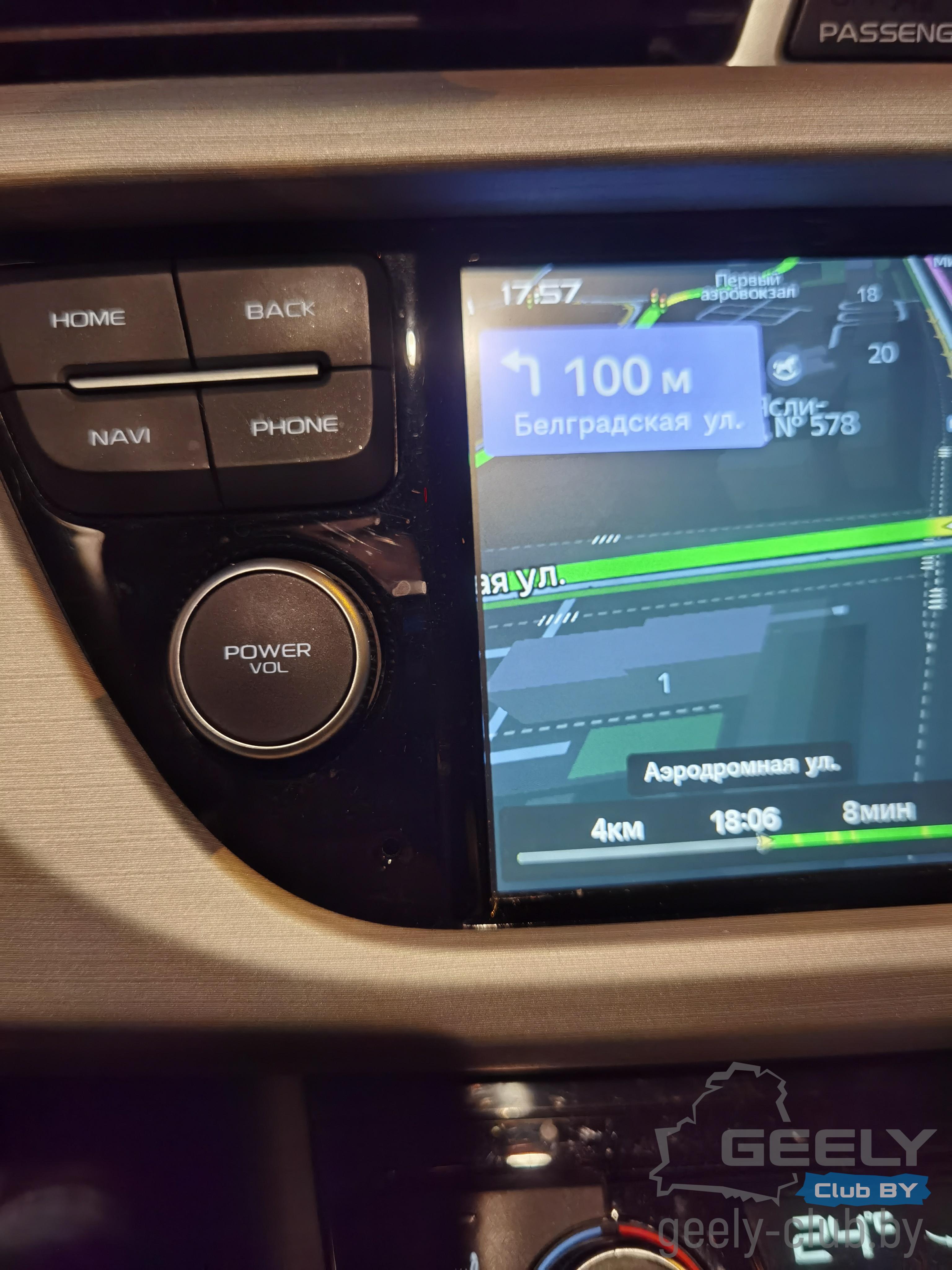

Есть такое выражение:"Менять свечи через выхлопную трубу". Я к тому, что владельцы комфорта могут иметь функцию GPS намного проще. Ничего покупать, разбирать и паять не надо. Всего лишь надо скачать приложение GPS Tether и установить его на телефоне и на ГУ. Всё. Любой навигатор будет работать получая GPS с телефона.
Michman
Сообщения: 12
Авто: Geely Atlas 2.0 comfort
Город: Орша
Модернизация ГУ Atlas Comfort в ГУ Atlas Luxury
#82
Непрочитанное сообщение Michman »
https://yadi.sk/d/hfapjT5-YobpcA -это прога GPS Tether
Michman
Сообщения: 12
Город: Орша
#83
На телефоне включаете режим Sharing - WiFi Hotspot Sharing, на ГУ - Receiving - WiFi Hotspot Receiver. В разделе Settings ничего не включать.
Michman
Сообщения: 12
Город: Орша
#84
Для передачи GPS, после того как ГУ получила от телефона WiFi, включите на телефоне функцию "Геоданные", нажмите на экране телефона на значок программы GPS Tether и подождите, пока вверху экрана телефона появится значок Геоданных. Запускайте на ГУ навигатор. Всё, телефон в карман и поехали))))

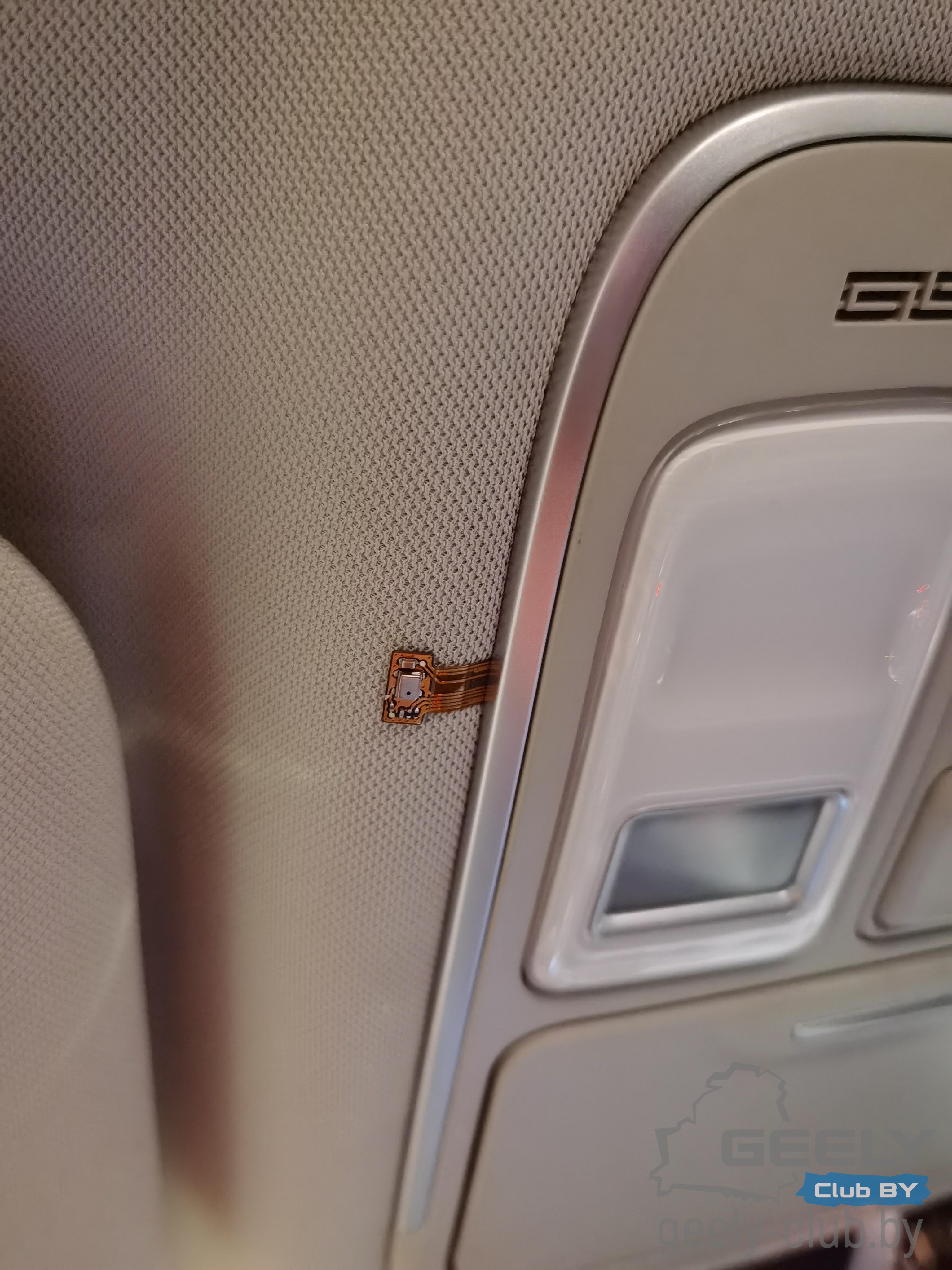

Наконец решил вопрос громкой связи в джили атлас.
Вынес микрофон из магнитолы к освещению в потолке. Мне сделали удлинитель/вставку между шлейфом самого микрофона и магнитолой. Подобрали разъем под шлейф микрофона, к нему припаяли кабель удлинитель, а к кабелю припаяли подобранный шлейф, который стал в штатный разъем на магнитоле. Длина 2,5 м - впритык, лучше с запасом 2,8-2,9м.
Кабель без экрана, но помех нет. Езжу не нарадуюсь. В городе вообще собеседник не отличает громкая связь или телефон. Проверял до этого просто накланялся во время езды. Расстояние сократилось вдвое и микрофон не сидит в глубоком отверстии. Цена вопроса 20 р, и немного времени.
